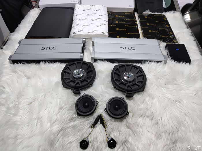

改装产品,改装的喇叭是宝马专车专用的,直接更换喇叭原车线路对接即可。

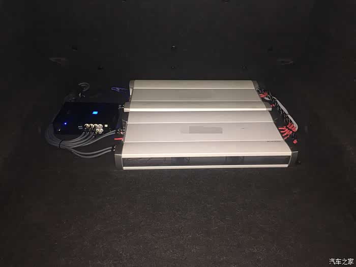

喇叭安装完成后就将功放等器材安装固定在后备箱里。
然后制作罩饰板遮盖住***的音响器材。音响器材安装完成后,最后再由调音师进行调音后改装完毕。
