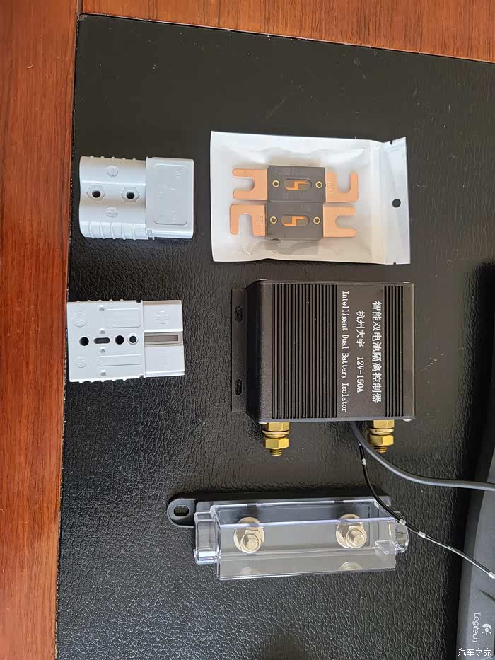

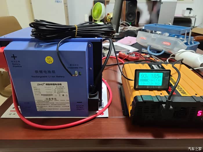

配件回来先测试下

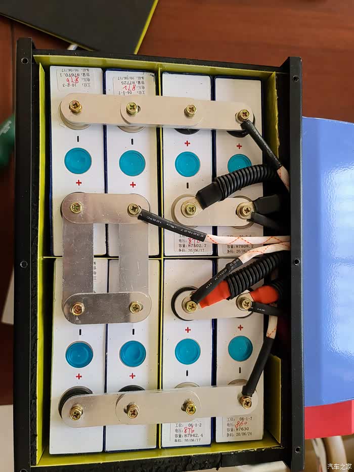

最终还是这款12V200HA磷酸铁锂,自带过充/过放/短路保护功能体积也不大。

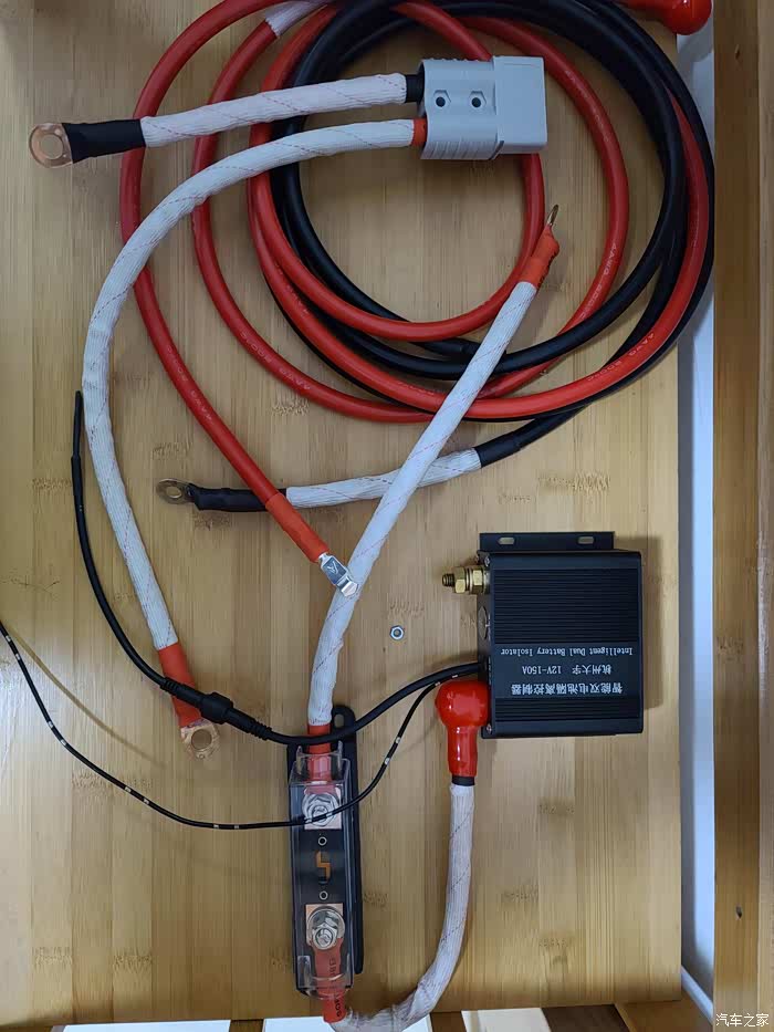

电路安全措施要做好,隔离器保险丝不能少。

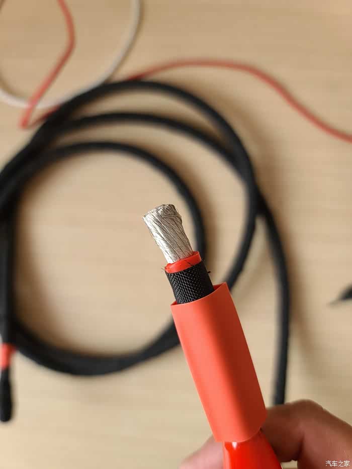

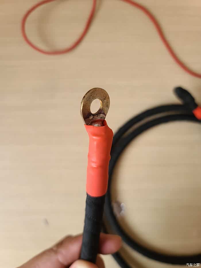

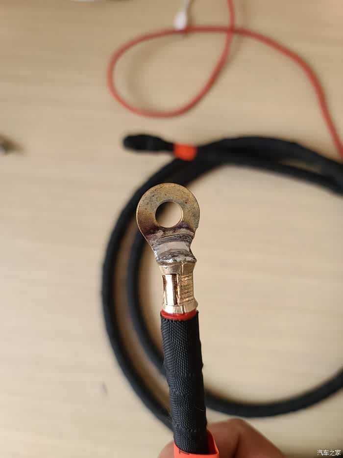

连接线选择25平方耐高温镀锡硅胶线,线路接头全部自己安装,匠心手艺活
国标线就是粗
接这玩意不能马虎,慢慢来

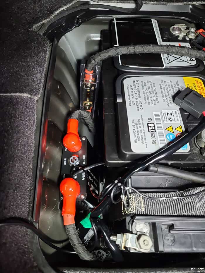

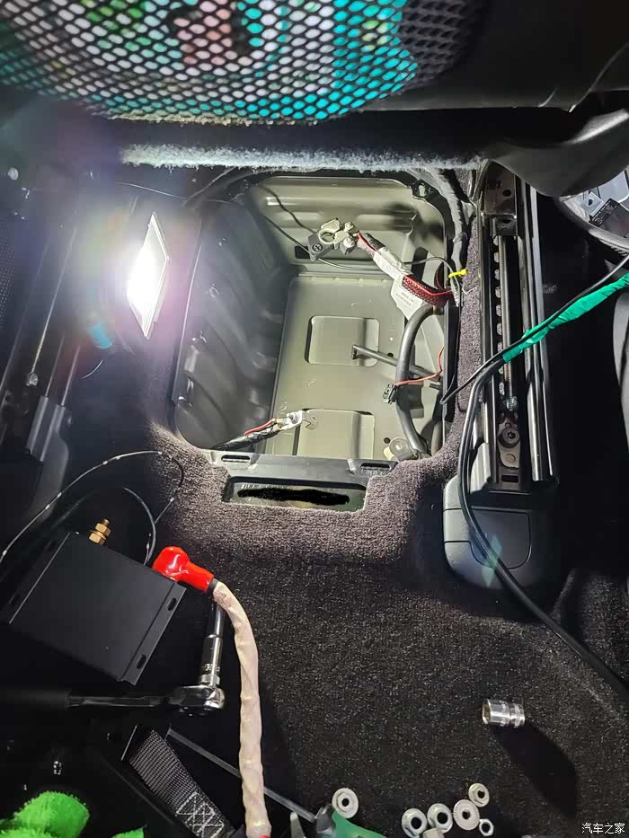

先把原车都扒出来好接线
安装完效果

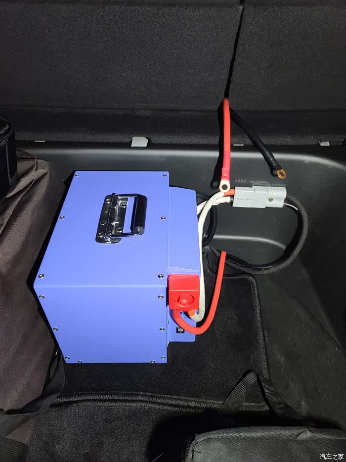

把电瓶放在后备箱下面

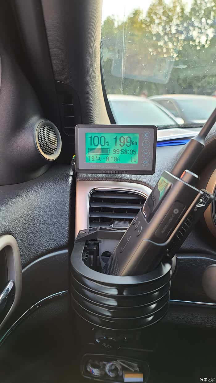

自带库仑计放在这个位置查看用电情况,逆变器放在后备箱很方便
