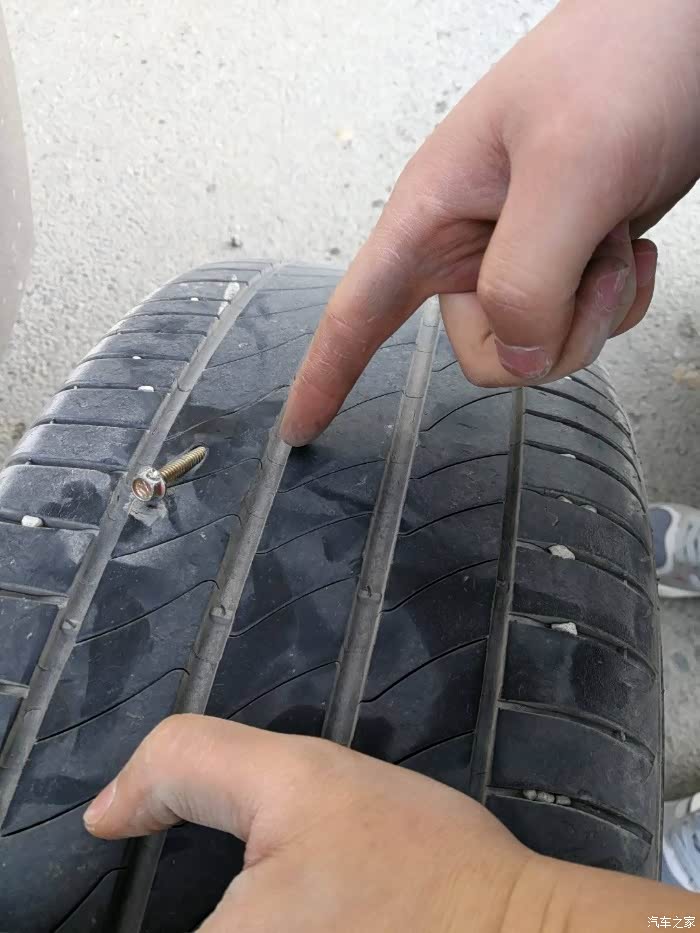

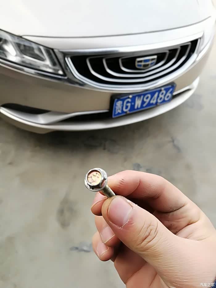

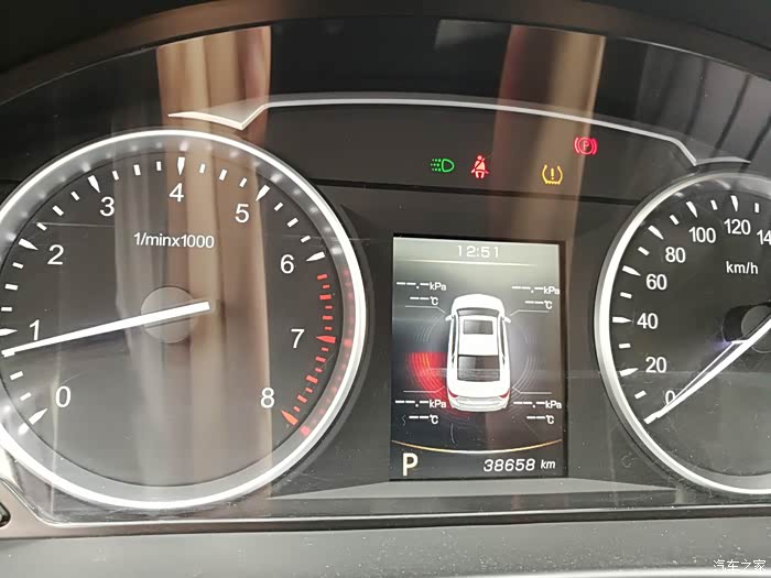

周末回单位上班的路上,听到车子的轮子咣咣咣地响,但是看了一下胎压,表示正常。心里犯嘀咕,应该是听错了,可是走了5公里,还是同样的声音,我再看一下胎压,还是正常,我心里越来越不安了。于是,停下车来,在路边检查轮胎,真的是绝了
上面一颗超大的螺丝钉钉在上面,并且还外露一部分在外面,当时心里想,难道又遭换第三个轮胎吗?

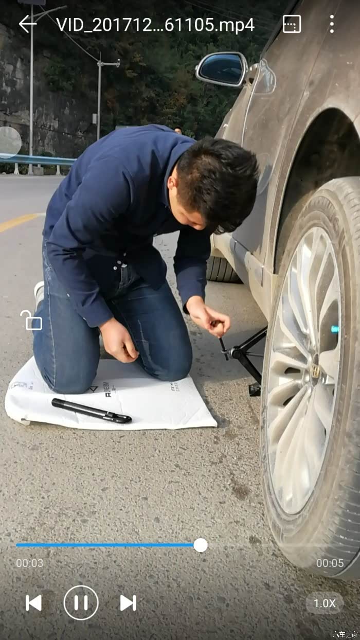

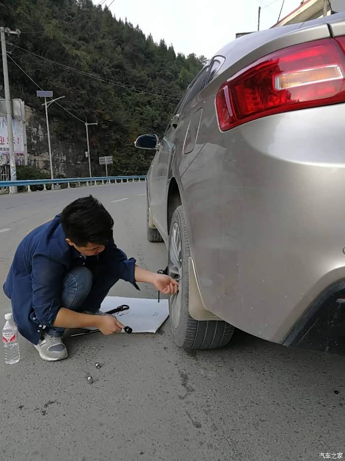

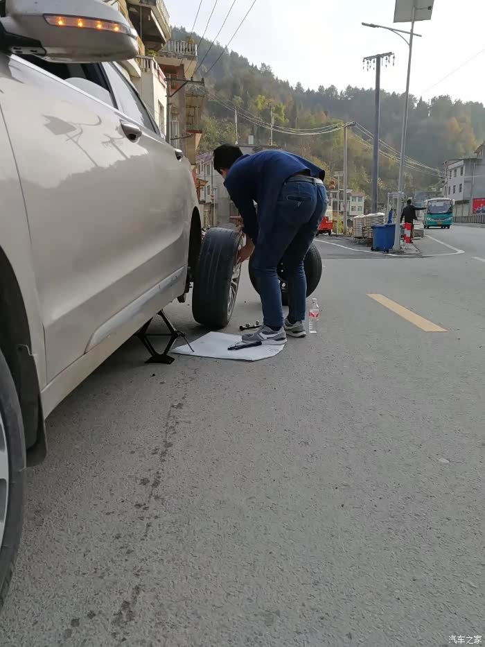

我看到是螺丝钉,我不敢硬拔出来,我没有工具,用我的手转了很久没有转下来,我开启后备箱把备胎拿出来,准备换上,在换的途中,怎么也拧不动车轮上的五颗螺丝。于是,各种回忆以前是如何换轮胎的?想起来了我的操作有误,不应该直接就把车顶起来再拧螺丝,而是先将螺丝拧松后再顶起来,当然拧的过程有些费力气,但是有一招是可教给你们的,就是把套筒套在螺丝上,然后人站在上面去踩,这样即可轻松地拧下螺丝。

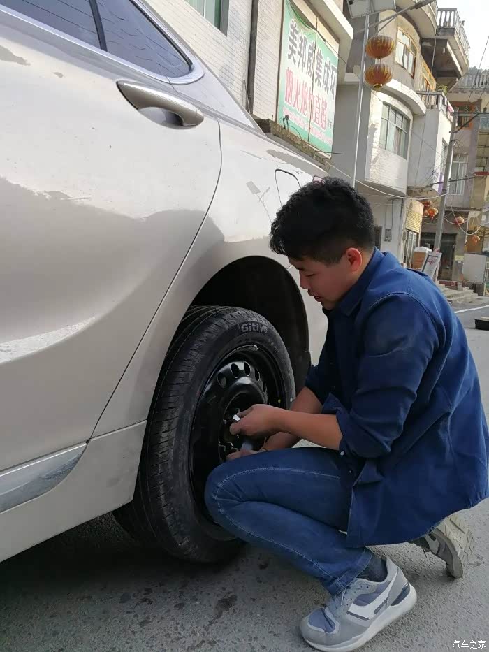

换下来后,准备备胎,这分钟才知道备胎的重要性!
M号,上次是L号!
备胎要小一个号,是佳通的!

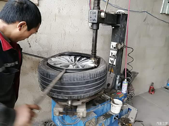

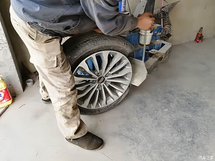

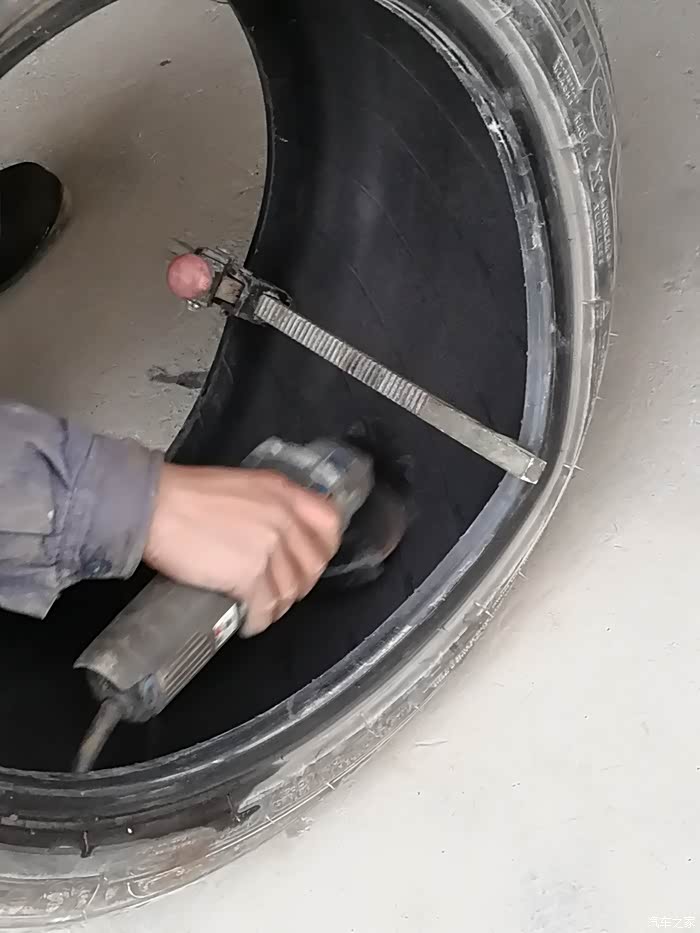

换好备胎后驱车来到修理店

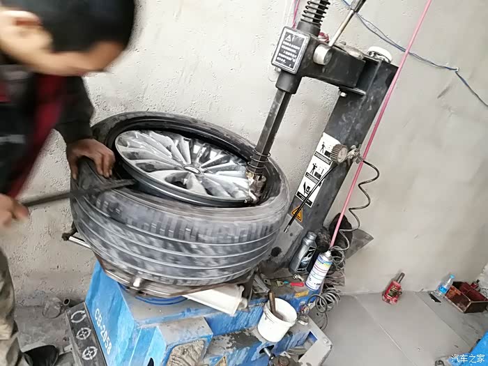

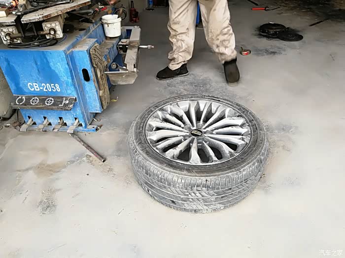

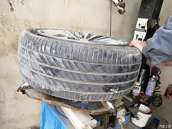

把师傅的整个过程都记录了下来!

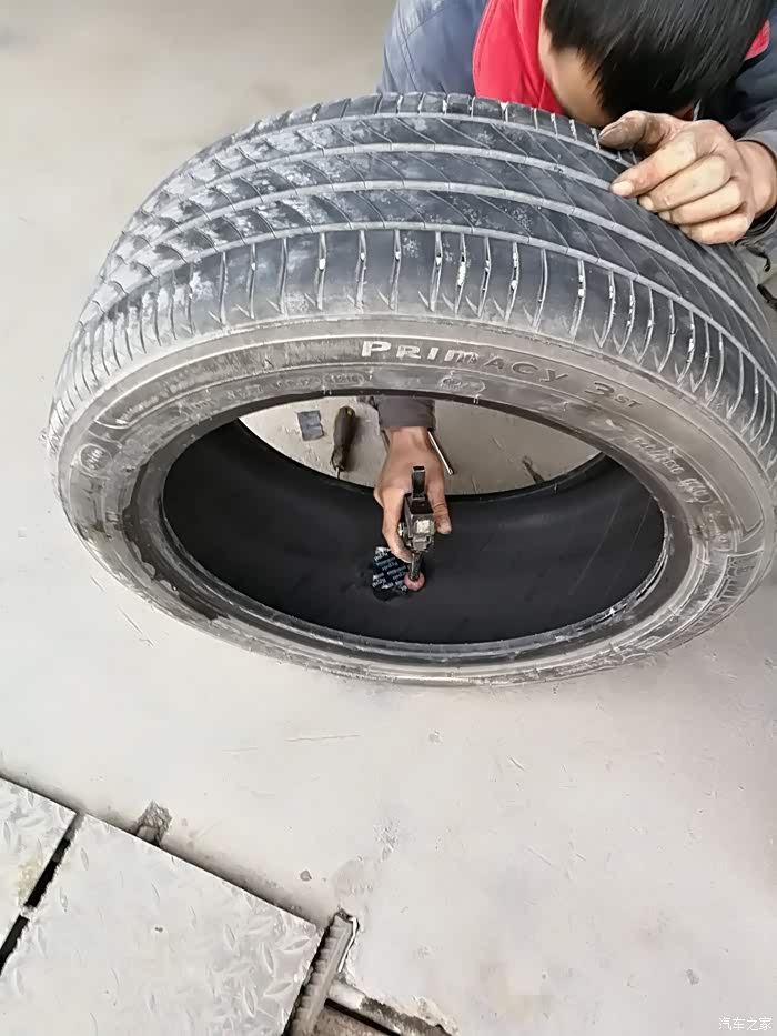

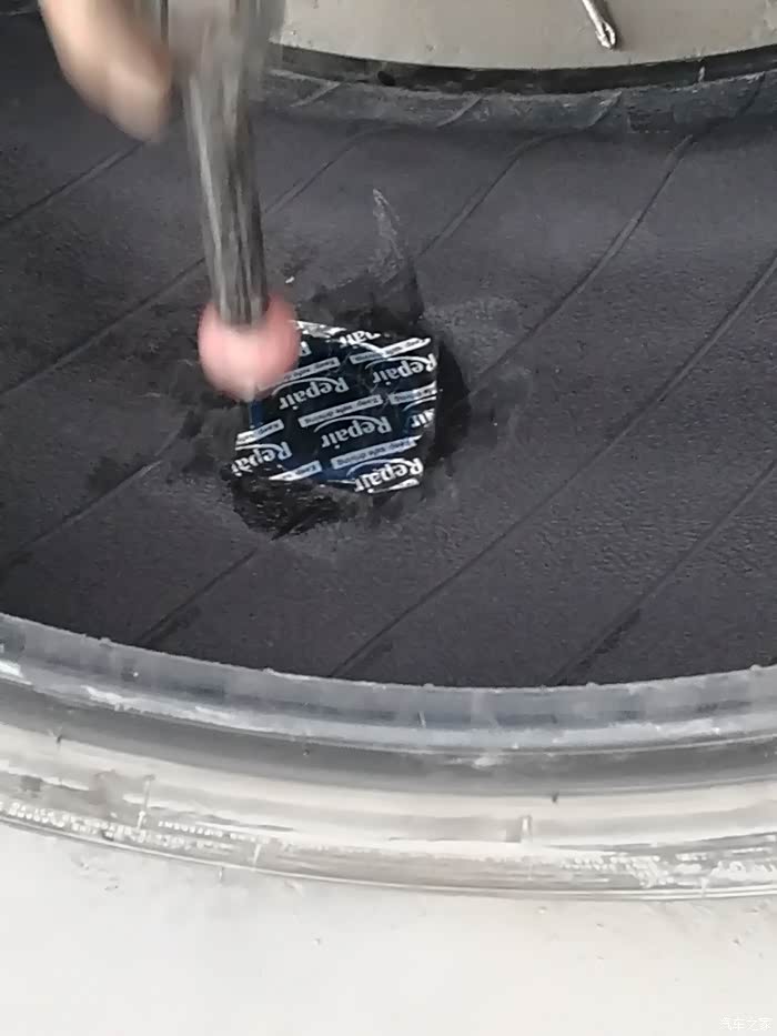

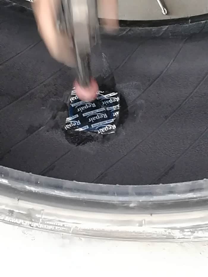

轮胎没有被刺穿,大幸!
将打磨后的胎面贴上补胎的东西。
用锤子锤
完好后将缸盆装起来!

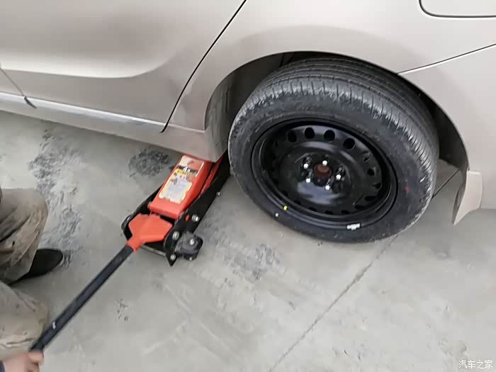

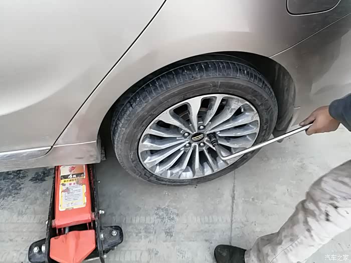

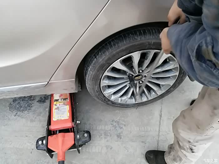

这工具比我那个厉害多了,两三秒就顶起来了,据说不贵,才几百!不过我买他没有啥用,我才不希望我天天修车
