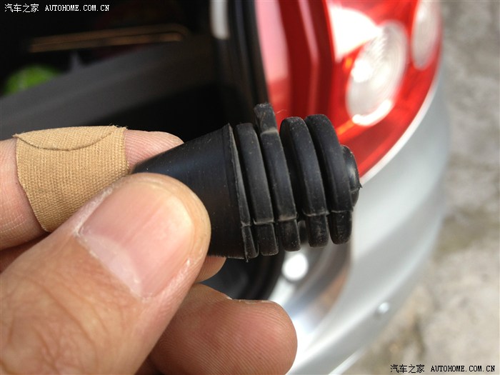

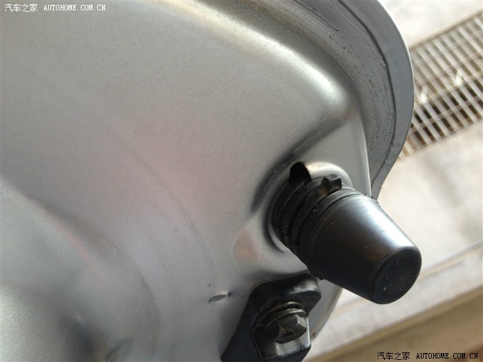

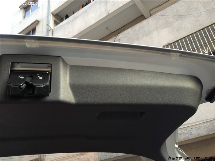

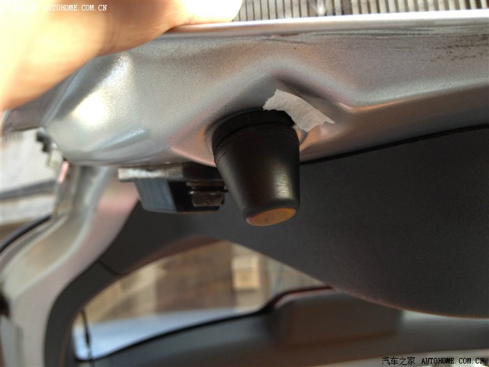

后来发现真正原因,是尾箱盖上的,2个缓冲的橡胶块,经常用松动了快跑出来了,如下图
顺时针旋转,可以调整到这个效果,下图
发现调整到下图这个位置可以刚刚挨到保险杠,然后在拧出来一点,关门喷喷的响,效果最好
这2个东东主要是关门缓冲用,防止撞坏锁机构

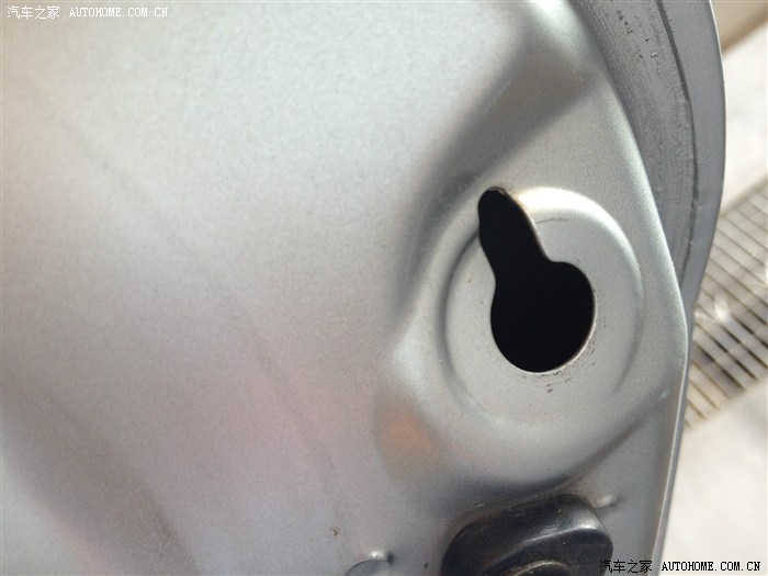

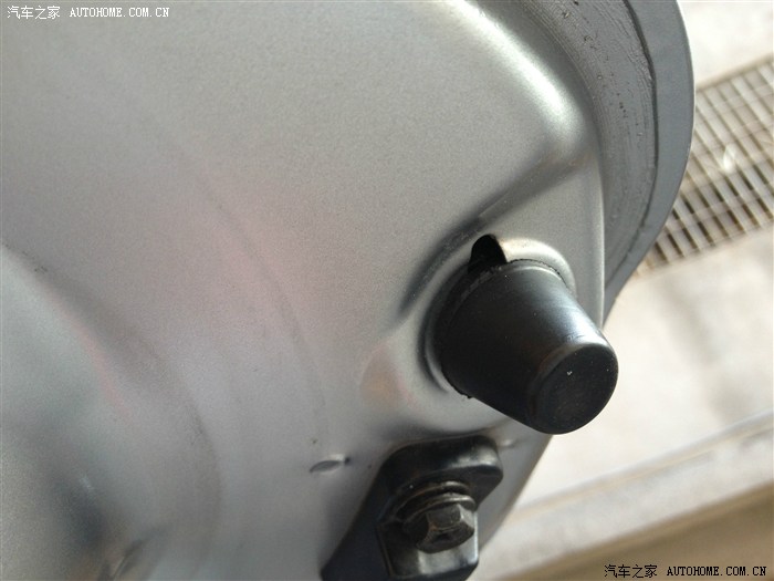

同时把这个螺纹用钳子稍微调整点,就是把下图的缺口位置调整变形一点点,这样和胶柱配合起来不用那么松,因为现在是很松,非常容易拧动,长期开门关门就慢慢跑出来了,所以关门要很大的力气
现在关起来,轻轻一摁就可以,声音喷喷的,没有一点杂音(不过还要做点消除杂音的工作哦)
看下图,就是个带螺纹的胶柱,这里关上门后其实是顶到保险杠的塑料上的,由于保险杠更换或结构装配误差需要调整这个胶柱,关上门后可以用手电照到缝隙里面查看顶到情况

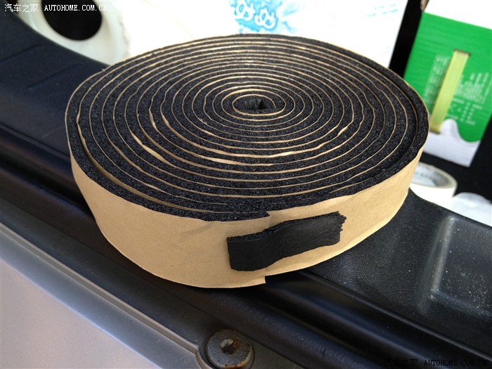

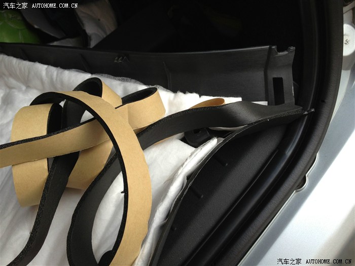

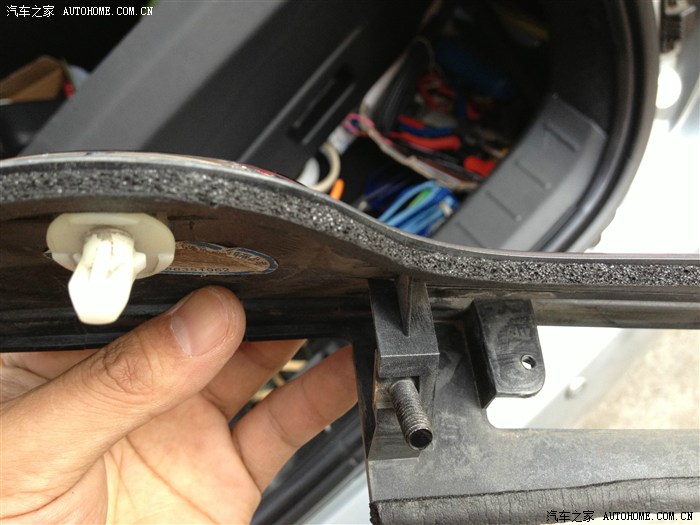

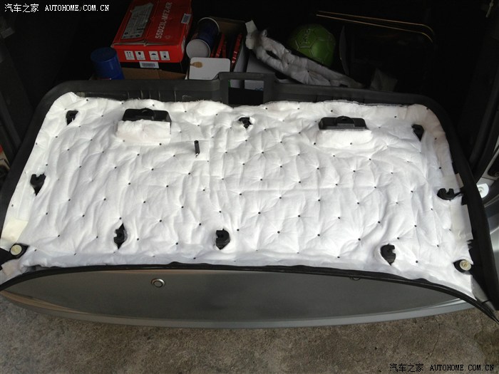

下图是隔音棉,并把后尾箱门板一周,用带胶海绵和门板金属隔离,
说下吸音棉的效果,由于做真皮座椅,拆了4个座椅,底盘也乘机放了一大张,以前插钥匙 ,可以非常清楚的听到油泵的声音,现在非常小了,
以前过减速带或颠簸的路,矿矿 的声音现在全没了,5门全部搞,效果刚刚的

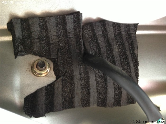

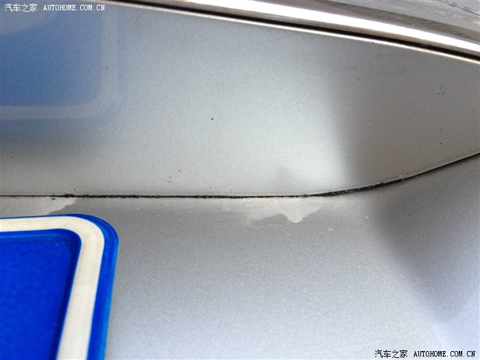

看下图,门锁的左右2侧的黑线,就是门饰板和钣金,长期颠簸的接触,漆都磨掉了,每个门都有,有的部位都生锈了,下次上整车隔音的作业大片时全部详细图,
所以车子1年或2年后那种矿矿的声音,越来越明显,用软的密封胶条隔离,门板卡扣装到钣金上起来非常紧,由于买的是很软的海绵,但是面积大,压力还是有的,现在关起后尾箱,声音很好听,不在是那种散散的
如果门内饰板和车门钣金接触处不处理好,在怎么隔音,过颠簸路,这种噪音依然存在,

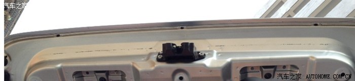

这个中华车标的架子,也是和门钣金,接触靠4个螺丝,关门的时候缝隙和缝隙 接触,有声音,

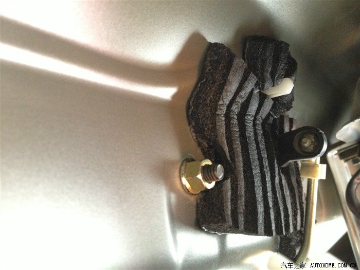

此处和钣金接触,长期关门振动,漆都磨掉了生锈了(下图部位新喷的漆),内部用刚那种棉隔一下,现在还可以从缝隙中看到刚那个黑色的带胶海绵胶布,此处会导致关门的打击声,我拆掉拍照试过的,搞完后立马没了,
特别是这个亮亮的金属,和门的接触处漆掉了都生锈了,也垫了

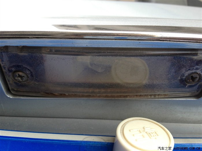

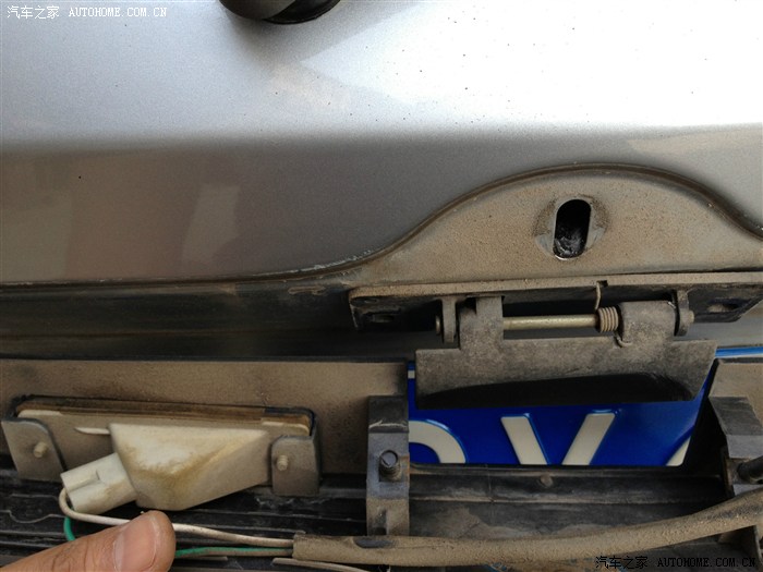

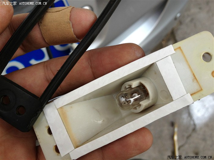

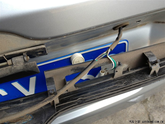

看看拍照灯里灰尘2年清除一次(2年前清过一次的),忍无可忍,此次要根除,否则治标不治本
由于,橡胶圈,和灯罩,和灯架子,不能完全密封,2边都会进尘,直接用薄的3M胶把3个物件粘住一起,换灯的时候载重新粘,这个灯功率小,换的 少,4年了还没换过,

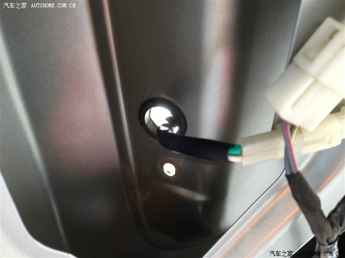

拆开后发现全是灰尘,看看拍照灯的线的胶圈,下图右上边黑色部分漆磨掉,后生锈了,
孔这么大,拆掉门内饰板的话,你会发现车门内部也是很多灰尘,包括锁头上,主要从2地方来的,一个就是这里,
还一个地方就是开锁的那个拉手,由于是活动的,有个大约1厘米 的缝隙,由于车内的负压等原因,顺着缝隙进来,上图还有没擦干净的灰尘就知道没擦之前有多大的灰尘了,和拍照灯的图差不多尘土,
  下图的棉防止振动,和灰尘,漏了张完成的照片,完成后下图螺丝 处竖着部分,还有灯走线处都用棉占住,防止灰尘
刚那个拍照灯的胶圈用隔音棉堵住

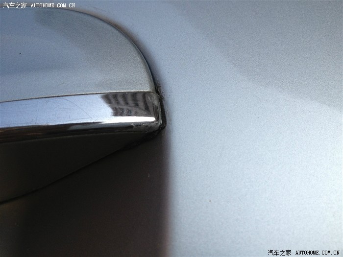

下图就是外面的开门的拉扣,由于是开门的过程是活动 ,所以设计时,缝隙特别大,设计时又没有橡胶封之类的,  此处用隔音棉 封住,
这图是擦干净了,忘拍图了,实际很多灰尘的,其中这2个孔周围的灰尘最多,

用到这中棉带不干胶的
