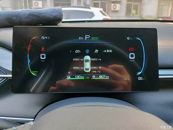

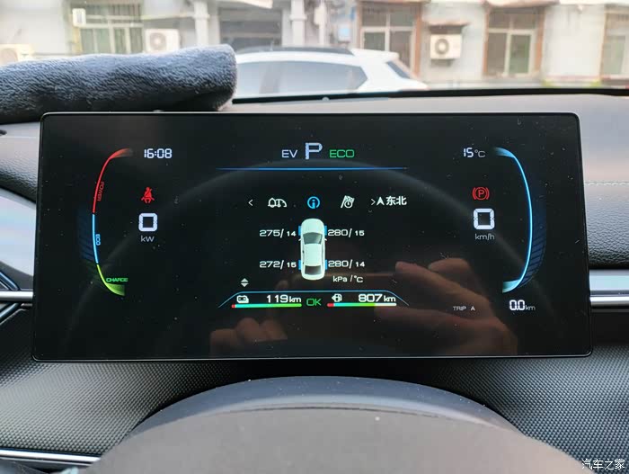

四个轮胎已经全部低于240的标准胎压了

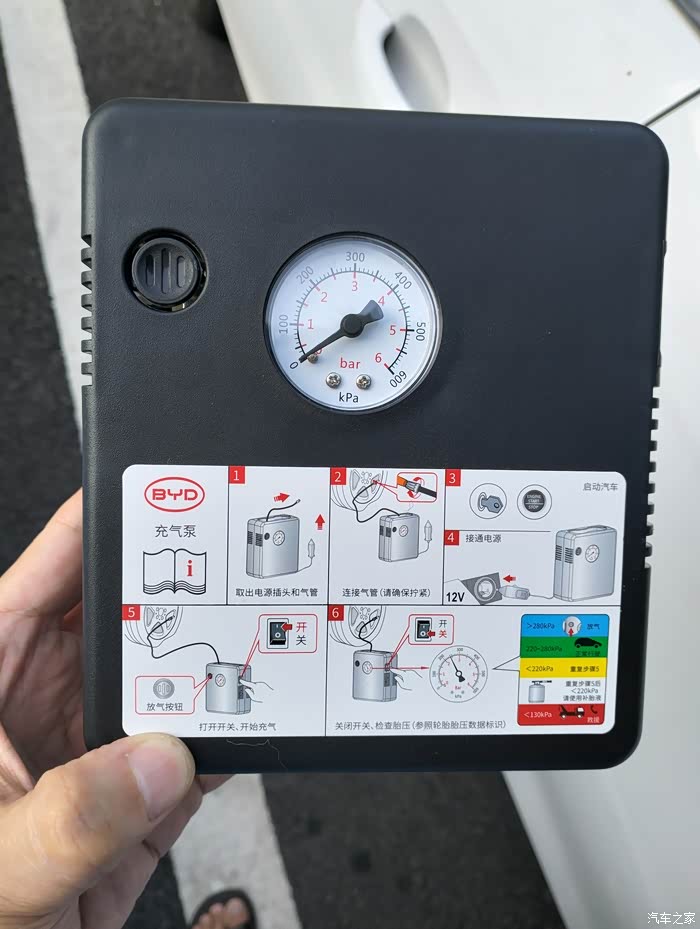

(一)所需工具:比亚迪自带充气泵(后备箱隔垫下面的收纳箱中)和手机
(二)工具主要作用:充气泵的主要作用是为缺气的车胎补充胎压,保证行车安全。手机的只要作用是打开比亚迪车辆控制APP,实时查看胎压情况,因为自带的充气泵胎压不准。

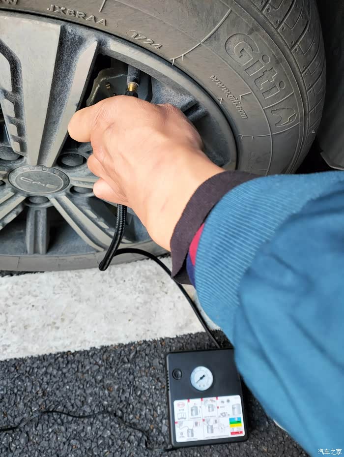

(三)主要步骤:打开后备箱→拉开后备箱隔垫→取出充气泵→启动车辆→将充气泵电源接头插进点烟器→拧开轮胎的气帽(注意集中放在一起,防止等下安装的时候找不到了)→拧上充气嘴→打开充气泵的开关开始充气→打开手机上面的比亚迪APP,实时刷新胎压情况(因为自带充气泵的胎压显示不准)→手机查看充到2.4至2.8左右即可,尽量确保四个胎胎压一致(因为后面气温还会降低,所以这次充到了2.7左右,防止后面气温进一步降低胎压又不足了)→拧上气帽→放置好充气泵。这样就完成了检查和补充胎压的下保养了。
(四)注意事项:本次检查补充胎压的过程非常简单,但是也有三个地方需要车友们注意一下:(1)充气的时候一定要踩刹车启动车辆,如果只是点了车辆一键启动键,车辆没启动,充气的时候用的是小电瓶的电,考虑到充气泵有120W的功率,有一定可能会造成小电瓶亏电,导致后面车辆故障;(2)充气的时候要用手机APP查看胎压,因为自带充气泵的胎压显示非常不足,而且要实时刷新APP上面的胎压,因为上面的胎压也不是即时显示的,需要你刷新才会显示最新胎压。(3)气帽统一放置,不然气帽很小,很容易等你充完气找不到气帽了。

圈圈里面就是自带的充气泵了
拿出充气泵,上面也有使用说明的

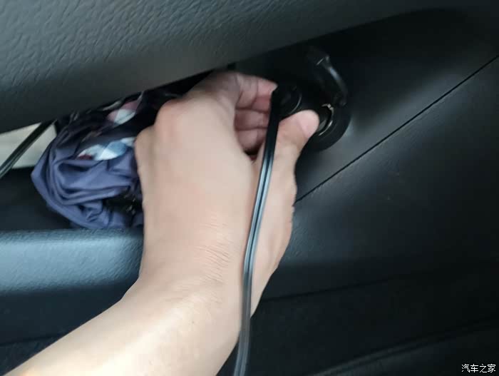

启动车辆,将充气泵的电源接头插到点烟器里
已经插好了

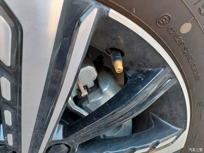

拧下气帽
看到轮胎气门了
接上充气泵
打开充气泵上面的开关
开始充气了,建议用手机APP查看胎压,这个不准,充到3.0,实际上不到2.8
已经补充到2.8左右了,因为后面到了个位数,胎压还会降低,所以一步到位充到了2.8左右

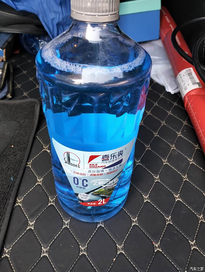

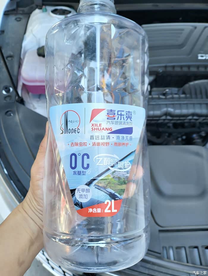

一、保养所需工具及作用。玻璃水两瓶(2L装),主要作用是加注到玻璃水水壶中,用于喷洒玻璃水,确保行车视线安全。

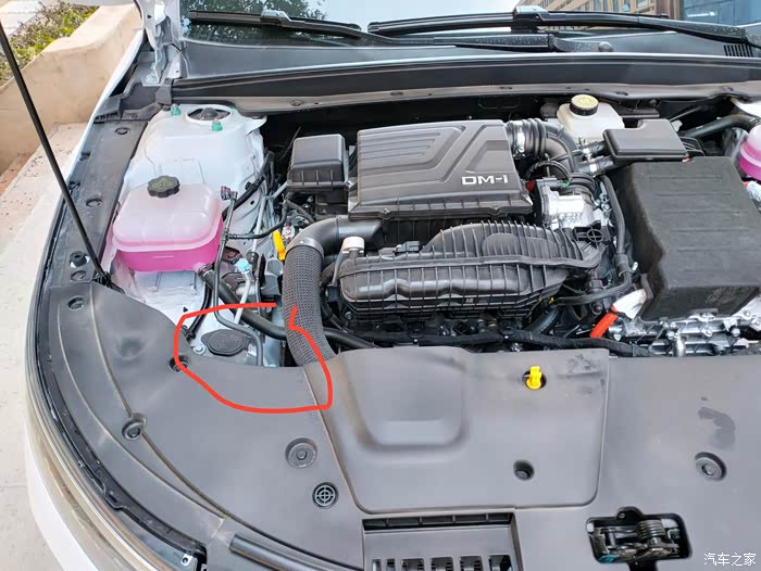

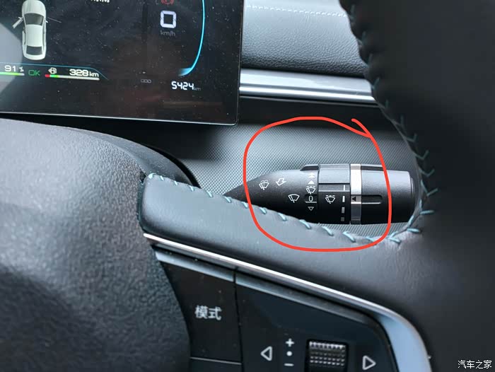

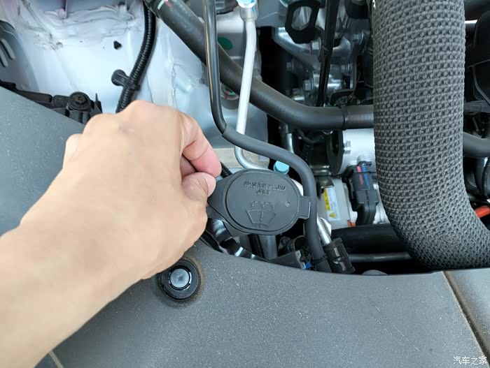

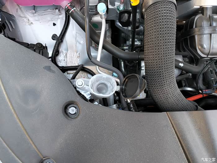

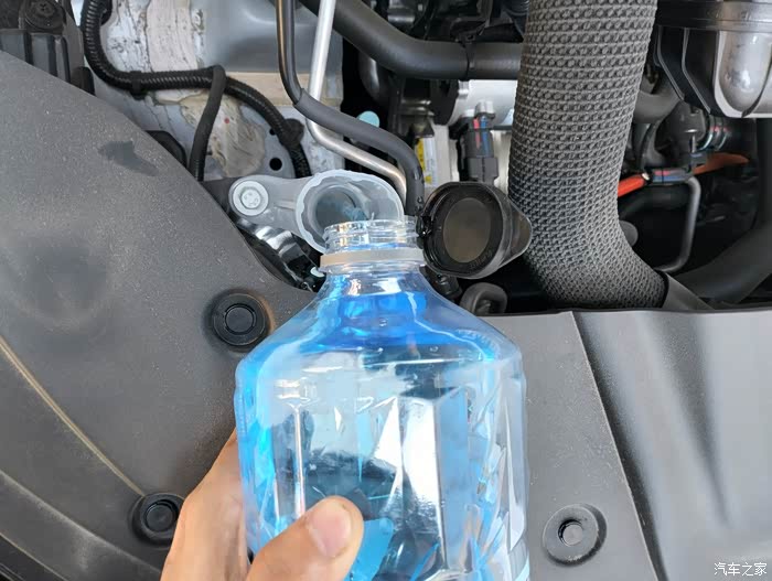

二、主要步骤:准备好玻璃水→打开前机舱→找到前机舱里面的玻璃水水壶(注意不要找错了,里面有三个壶的)→打开水壶盖→将玻璃水注入水壶内,直至水壶差不多加满(慢慢加,防止玻璃水溅到机舱其他零部件上,不要完全加满,防止玻璃水结冰损坏水壶)→依次盖好水壶盖和机舱盖→测试效果,拨动雨刮器开关,启动喷洒玻璃水和雨刮作业,效果很好,本次加注玻璃水的保养作业就完成了,怎么样,是不是超级简单。
三、注意事项。虽然加玻璃水非常简单,但是也有三点注意事项需要大家重点关注一下:(1)找准玻璃水壶。因为机舱里面有防冻液水壶、刹车油壶和玻璃水壶三个壶,所以大家一定要找准玻璃水壶,千万不要加错壶了,不然车很造成车辆损坏或故障;(2)慢慢加注。不要一下子全部倒进去,因为加注口很小,很可能会漫出来,或者溅到其他零部件上;(3)选对玻璃水。因为玻璃水按温度分很多种,湖北东南部这边冬天很少低于0度,所以我选择了0度的玻璃水,建议大家参考所在地冬天的最低气温来选择玻璃水,这样就可以防止冬天加进入的玻璃水结冰了。

加油积分兑换的某石化0度玻璃水
我是0度的,大家按照自己所在地的最低温度选装合适的玻璃水哦
这里是开前机舱盖的
扣两下就开了

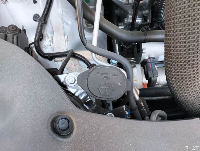

这个盖才是玻璃水壶,红色的壶是防冻液和刹车油,千万不要加错!
近距离给大家看看,上面玻璃水字母和示意图
打开盖子
打开盖子之后水壶图
慢慢加
加完了玻璃水水瓶
波动开关试下效果
效果不错
刮完之后很干净
