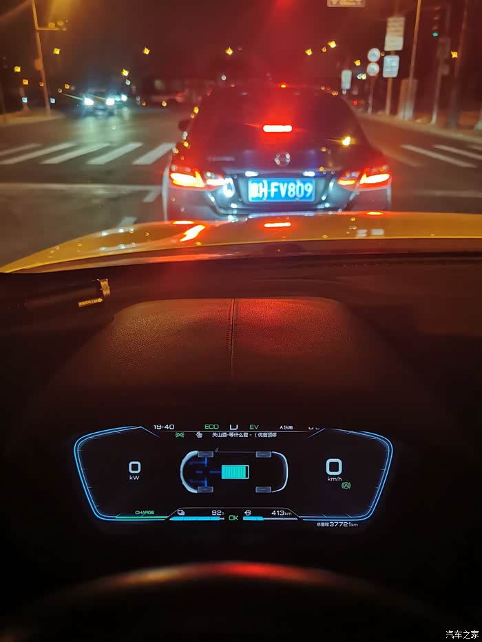

上车出发,初始里程37712,温度0度,还算不冷,电量100%,剩余油表里程413公里。
初始里程37112,温度零度,

表显里程37717,开出去5公里,掉了5%电,感觉冬季的前5%比夏季不耐用很多,夏季的前5%,能开到8-9公里。
5%电,5公里
