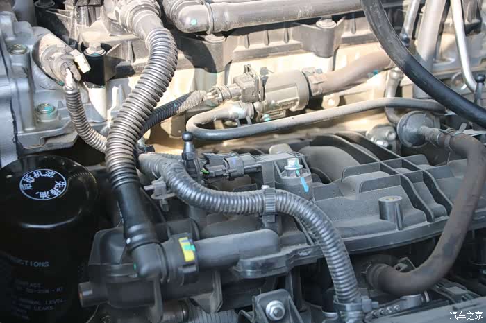

发动机,有线束的地方都有套管的

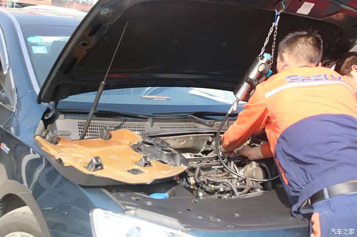

挂吊瓶
清洗节气门
产生的气味比较难闻,所以要开到空旷的地方
烧完要几分钟,还有加一点小油门
