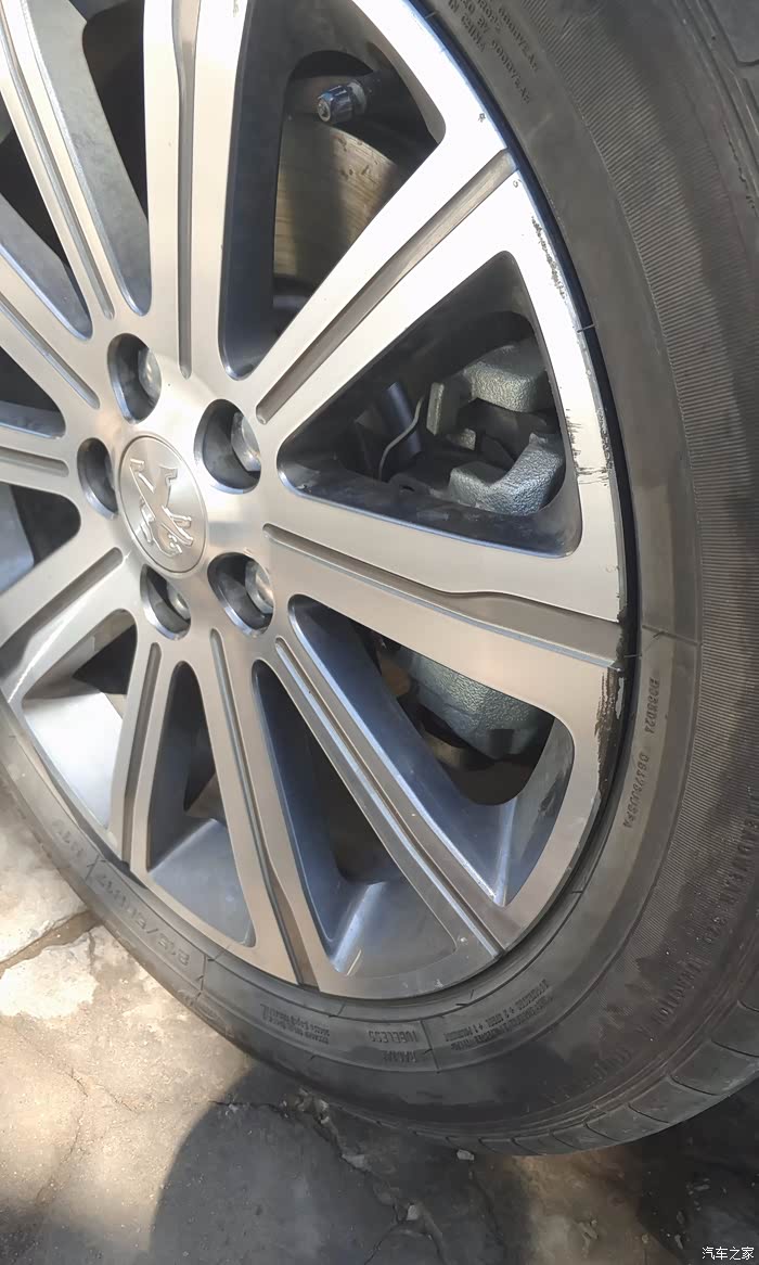

北京大雾那次车头掉进坑里搓的;幸亏我知道有坑慢慢过,但是架不住雾大啊;
我走的路况比较复杂,什么地方都有,虽然早有心理准备,还有会心疼啊;
