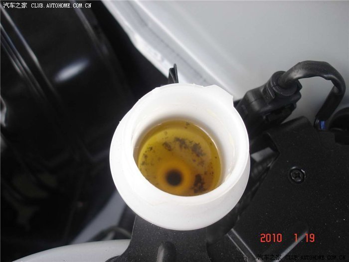

最近有不少同学都说离合器油有杂质和絮状物,立马下楼一看,呵呵……中将!8000公里新车。周六正好带老婆孩子到东陵公园去玩,路过4s店。嘿嘿,实际上是上4s店是正题,带老婆孩子玩是顺道,但对家里人不是这么说的,男人有点累、有点虚伪呀……

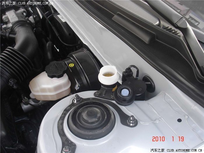

下面说一下经过:到4s店后,我说索赔,接待人员服务没的说,直接告诉我别说什么索赔,给你直接换了就完事了呗!我一想也是,目的达到就行。直接开进车间,用专用机器抽油,就一下,我还问那,完事了,能抽干净不,说完了!加一回油,踩几下离合,再把油抽出去,再加!完毕!跑了30多公里,开回家之后再看,十分干净!再次不得不说,4s的服务真是没得说,赞一个!沈阳市路鑫店,东陵路上那个,连手续都没看,直接开进车间干活!
 注:
    1、有的的同学说,加完之后还有杂质。这是因为你只加了一遍,应该加两遍,加第一遍后,踩几下离合,把杂质泛出来,再加,保证没有!

    3、由于活干的太快,不到五分钟解决问题,没来得及照相。下面两张图片,是在论坛上摘的,版权属于原作者。
