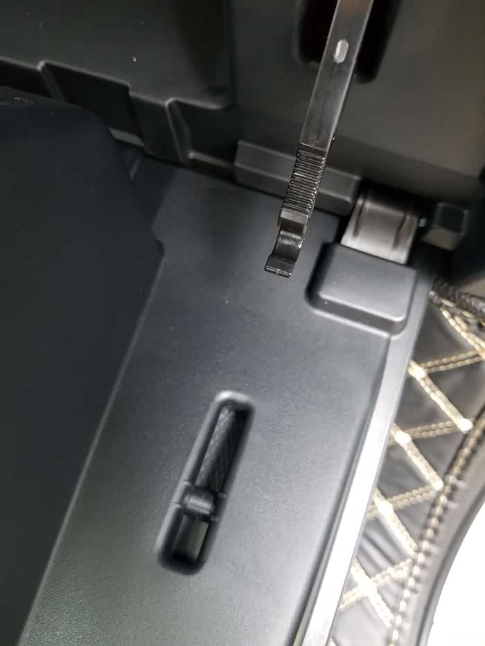

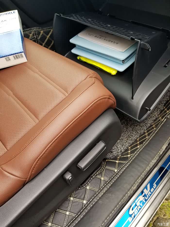

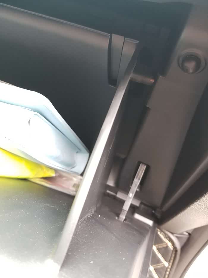

打开手套箱,找到右侧挂钩,用手把手套箱往前推一点,然后再向下压挂钩,与手套箱脱开
脱开之后是这样的

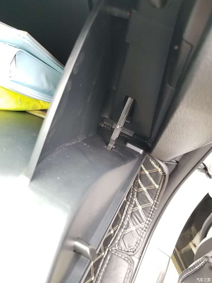

向左右挤压手套箱上部直到卡销出来,左侧一样(左侧没拍)

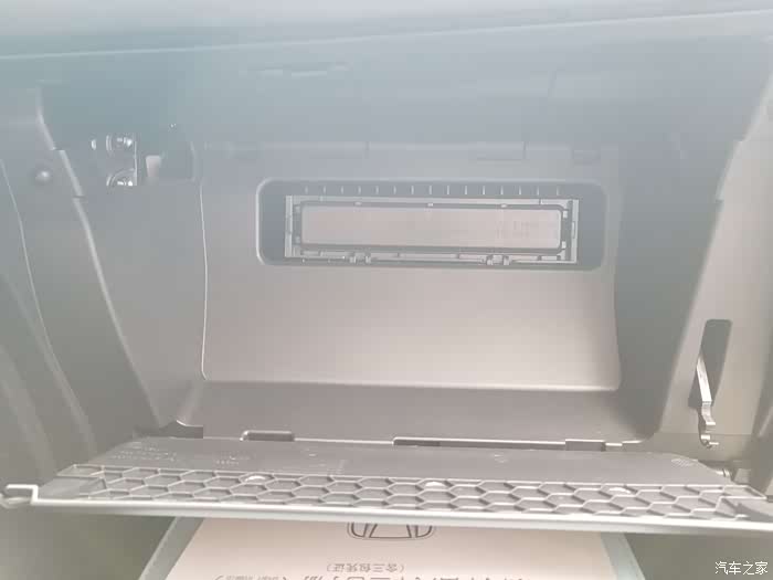

手套箱拆开之后

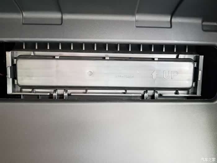

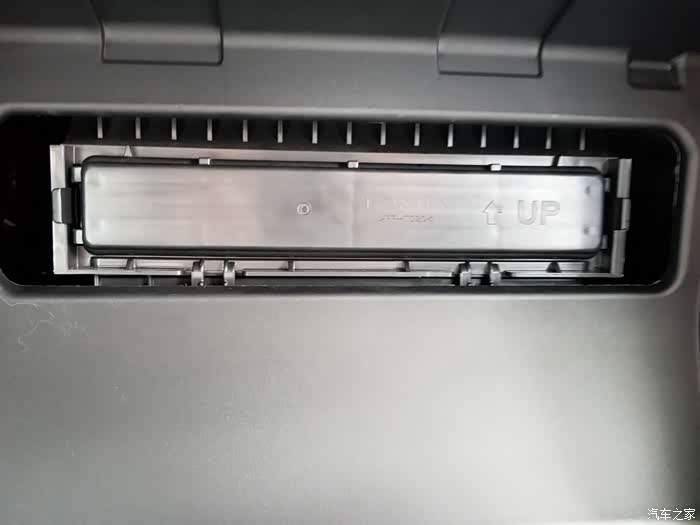

中间的就是空调滤芯位置

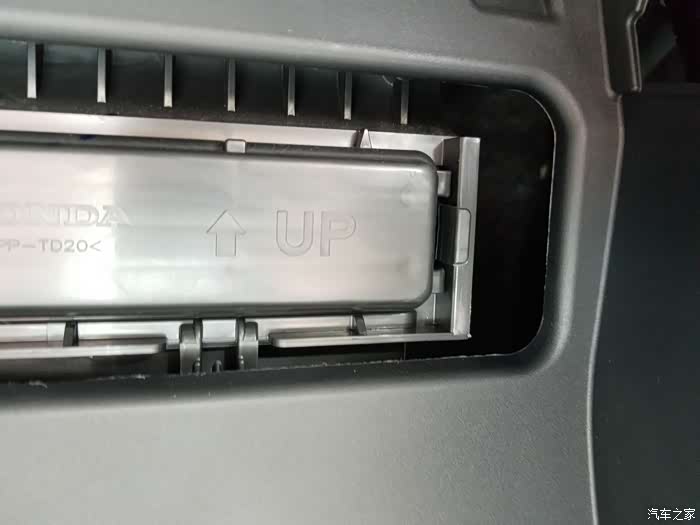

滤芯盖板左右有卡扣,向内挤同时向外拉就出来了
向内按住卡扣,一起拉就出来了

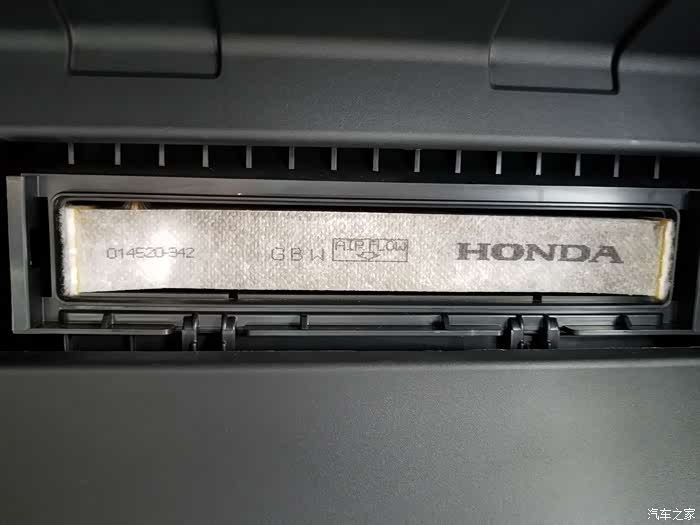

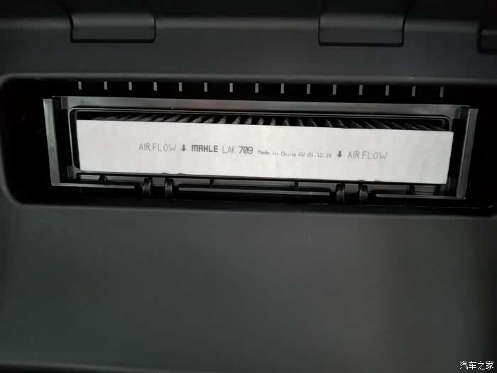

原车滤芯

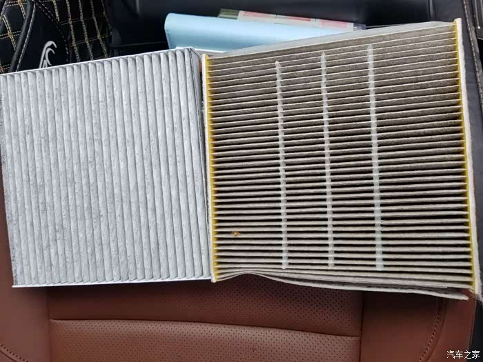

新旧对比
仔细看,发现一个问题,就是网上买的号称通用的滤芯居然大了!!!

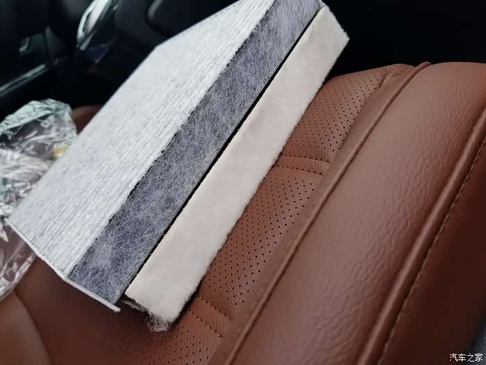

装进去突出一大截
现场询问卖家,卖家除了说就是通用的以外其他都不懂,心里一万个草哦。。。

装完之后吹风,异味肯定是没有了,只是感觉风量明显小了1格,以前2格足够了,现在要3格,不知道是因为挤压之后更密集了还是新滤芯就是这样,之前原车的的确很薄。
建议各位买的时候还是问清楚,我觉得我买的这一款不适合混动,也许适合汽油版
