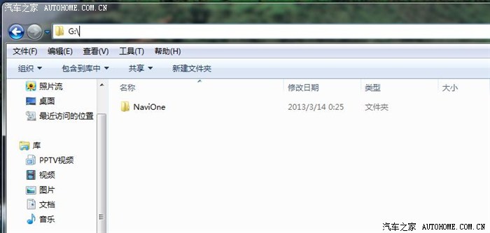

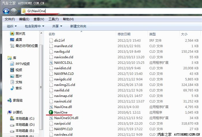

1. 将下载好的凯立德拷贝到空白TF卡的根目录下,例如G:NaviOne (假设电脑上认到你的TF卡是G盘)
2. 进入这个NaviOne文件夹,就可以看见凯立德的主程序NaviOne.exe (图中隐藏了文件的扩张名.exe)

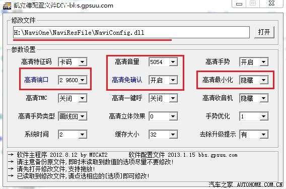

3. 修改端口号和波特率,不同导航对应不同的端口号和波特率,VTI对应的是com2和9600 (EXI车的不清楚,可以先卸下原车TF卡,进高德导航目录Autonavi下,有个Gconfig配置文件,倒数3行和倒数第2行分别记载了[COM]和[BaudRate]的值)

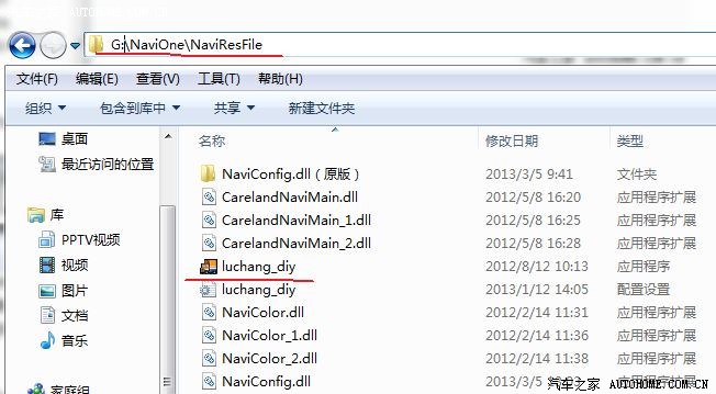

修改的方法一般下载论坛的帖子里或者下载的文件里都有说明,比如我下载的这个凯立德,就是运行NaviResFile目录下的修改器luchang_diy
修改器界面, 主要修改的是TF卡上,NaviOne目录下NaviResFile目录下的NaviConfig.dll文件
a. 将高清端口改为2 9600
b. 高清音量改为5054,否则导航不发音(之前没声音就是因为没改这个)
c. 高清免确认要开启,这样凯立德的同意条款就会多一个下次不再询问的选项,也就是同意一次条款就行
d. 高清最小化选隐藏,否则地图上会多一个最小化按钮,当然有也无所谓,不起作用
其他选项我就没研究了。这些选项修改后会自动保存的,改完直接关闭修改器即可。

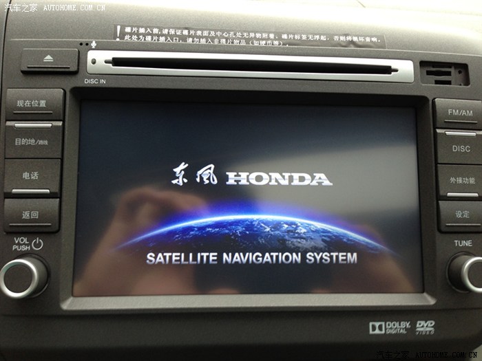

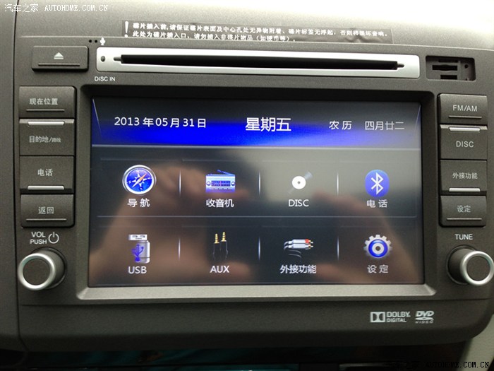

1. 首先上车,插入钥匙,注意钥匙旋转位置有4档,分别是0, I, II, III,将钥匙拧到位置II(该动作以下简称通电)。导航屏幕出现东风本田的欢迎界面,不要着急打开导航,耐心等待10秒左右,直到该界面消失,屏幕变成黑屏,会听到导航会轻轻的响一声。
2. 此时按左下角的旋钮打开导航。点击“同意”(有时点了没反应,稍等一会再点就行),进入导航后,请确保停留在以下界面,如果不是请用左边的返回键回到该界面。
3. 确认回到上图界面后,关闭导航(按左下角音量旋钮开关)。

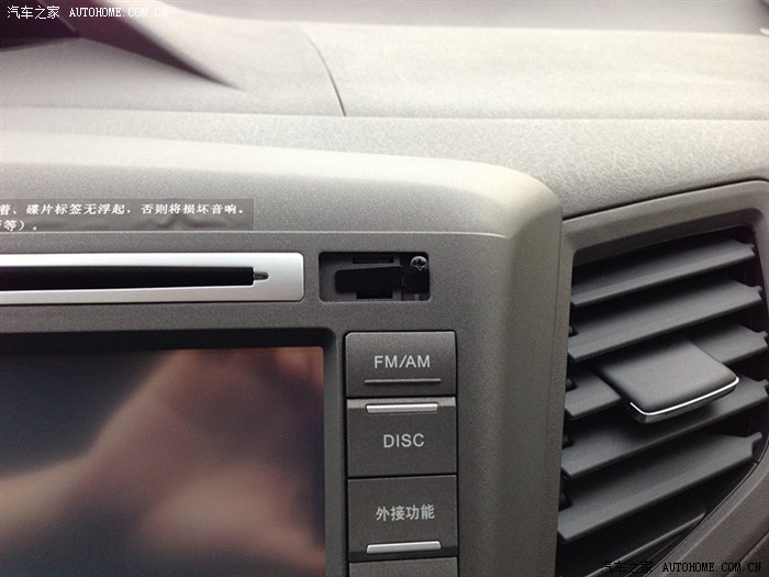

5. 开始换卡,将右上角的地图卡盖子拔掉,不要太猛免得拔断里面的卡子。

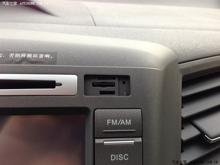

6. 用准备好的螺丝刀将铁档片卸掉,注意螺丝别弄丢了。此时就能看到自带的TF卡了。
7. 换上之前准备好的凯立德TF卡,注意TF卡取出时不要硬拔,往里一按自动就弹出来了。

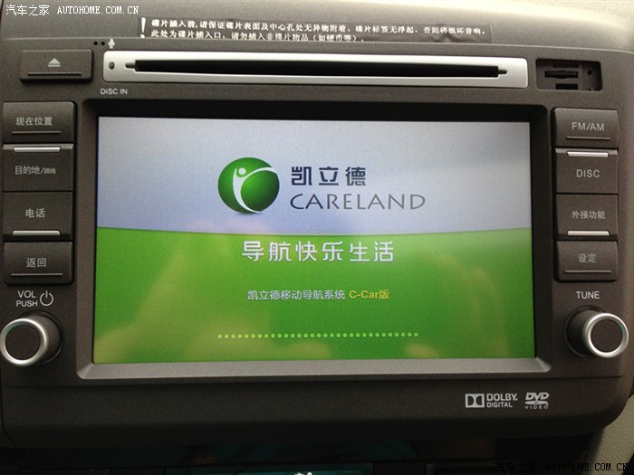

8. 换好卡后拧钥匙通电,耐心等待步骤1中的本田Honda界面消失后,打开导航,进入步骤2中的界面(“同意”按钮可能会反应慢,稍等一会再点就行)

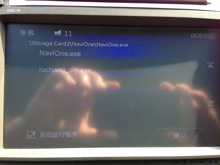

9. 最关键的步骤来了,点击导航选项进入地图,此时由于导航找不到高德的程序了(原车高德为路仙高德,程序名为Rousen.exe),因此会将TF卡上的可执行文件都列出来,如下图
10. 有过修改导航地图的朋友,看到上图就知道,离修改成功不远了。此时要做的是选上NaviOne.exe,将右下角“自动运行程序”勾上,点确认就能进入让人激动的凯立德了。当然最郁闷的就是每次进导航,都会出现上图,都要再选一次NaviOne.exe -> 确认,才能进凯立德
