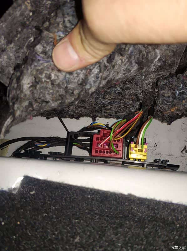

把电工座椅超后放倒,顺着绿色插头的另一端,找到位于座椅下方的一块盖板,撬开一个塑料卡扣就行了。
卡扣是重复使用的那种,很好撬,不用担心会撬坏。卡扣拿掉后,就可以把盖板掀开了,很清晰的看出预留的两个接头位置。
其中红色的插头是电动座椅的电源线和座椅加热和记忆座椅的接头,黄色的插头是座椅上的安全气囊接头。由于原车是手动座椅,所以红色插头处只有两个线,即绿色插头用的两根线。电动座椅上配套的红色插头也只有两根绿色插头的线,两个电源线和加热线被剪掉了。不过无所谓 了,座椅加热我认为没必要,何况还要换BCM和中控按键,太浪费金钱了。直接短接两根电源线就可以了。

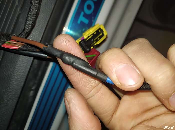

电线与座椅电源线直接短接,短接的时候要注意使用电工短接法,不然容易扯断。大家看清楚这个接法就行了。短接好之后,用两层热缩管进行绝缘保护,之后再用绝缘胶带再次进行保护。完了再用黑色的绒布胶带把线全部包裹起来。做到原装走线。
先用热缩管,在用绝缘胶带,保证接线可靠。
两根电源线接好后,将两个插头插回原来的地方,剩余的电线走向沿着插头的其它的出线走。要记得和其它先固定在一起。

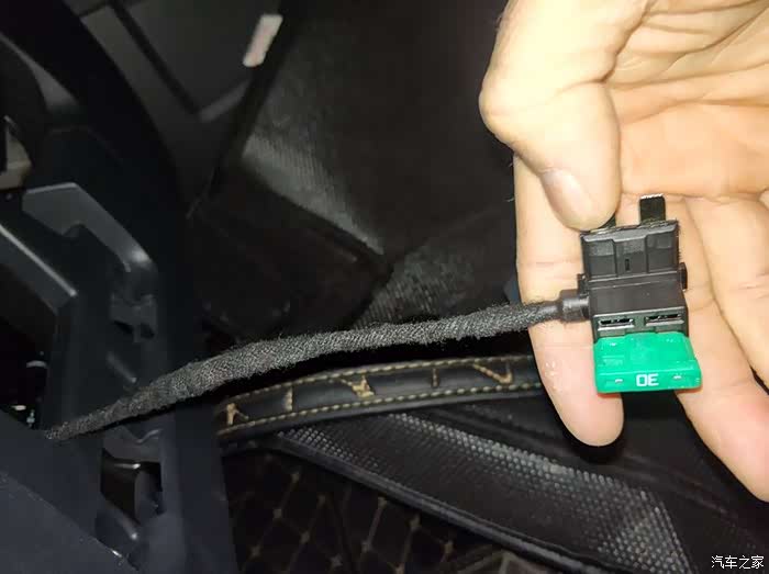

正极通过保险丝接到保险盒上,线要固定起来,确保保险丝在保险盒能牢固。
