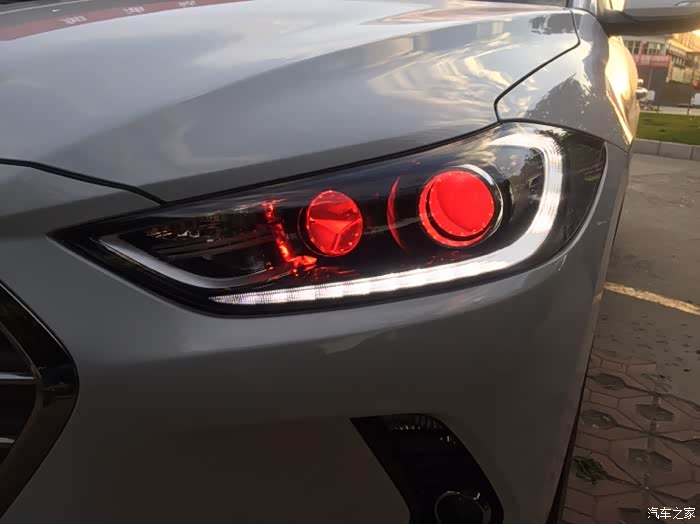

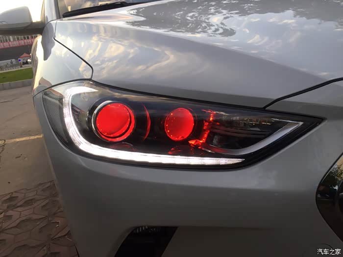

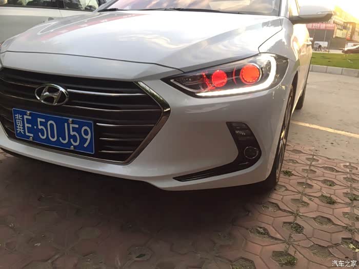

论坛首例领动改灯四近四远四恶魔
从提车之后就感觉灯光不够用,在论坛看过各种案例换氙灯 换LED 改透镜等等。咨询过很多改装店给出各种改装方案。给朋友出去一次果断爱上他的大灯。
双恶魔是不是很凶猛

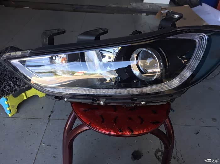

和改装店再三沟通说可以改,说我这是他们的小白鼠了 ,激动的不得了一大早就来改装店了

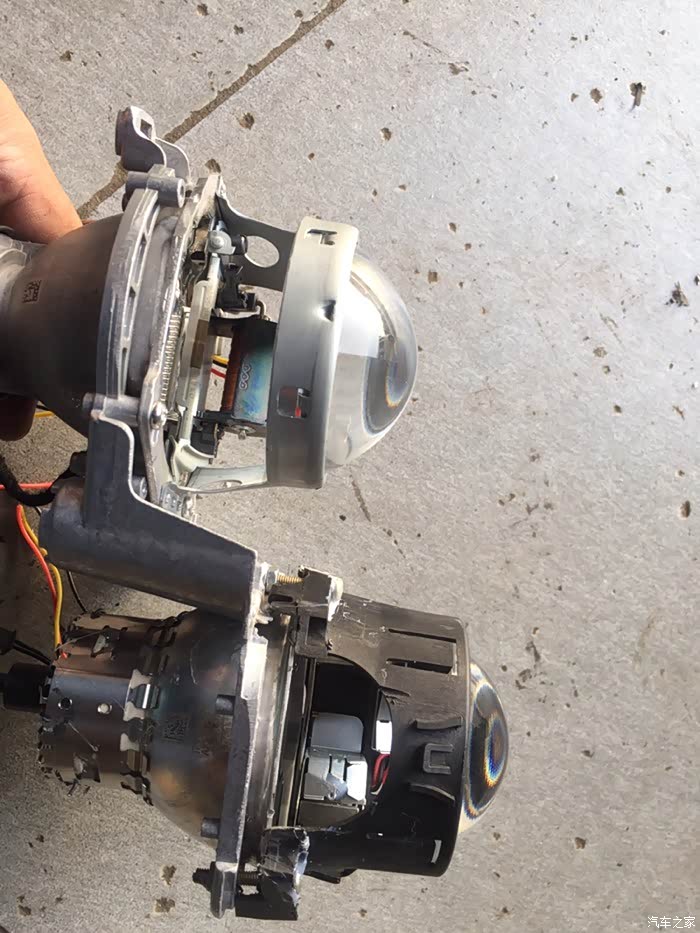

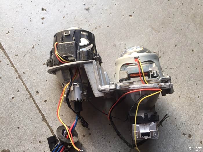

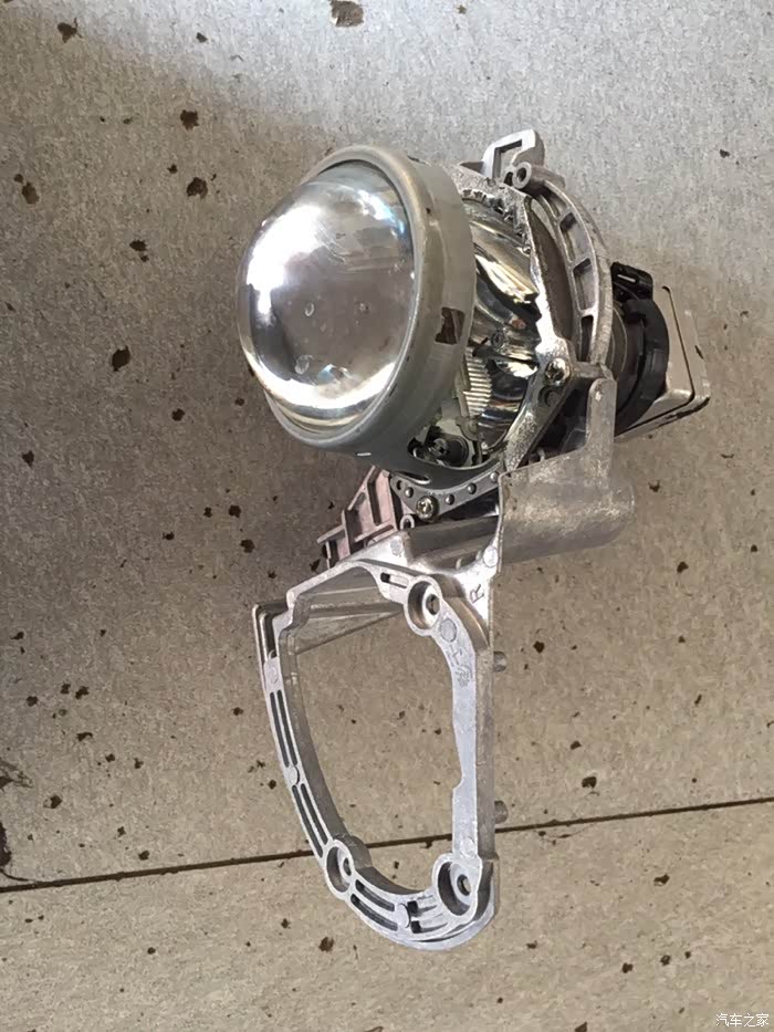

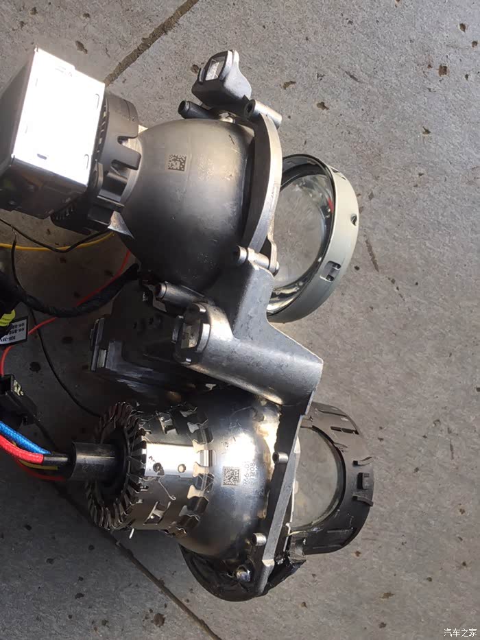

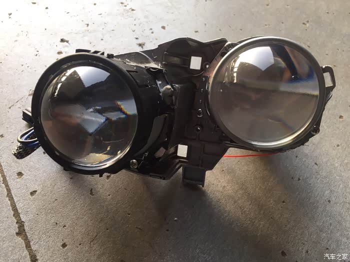

进口拆车海拉五一对
透镜取出来壳就没用了
奥迪Q3海拉六一对
领动专用全铝支架
看完配件灯就拆下来了

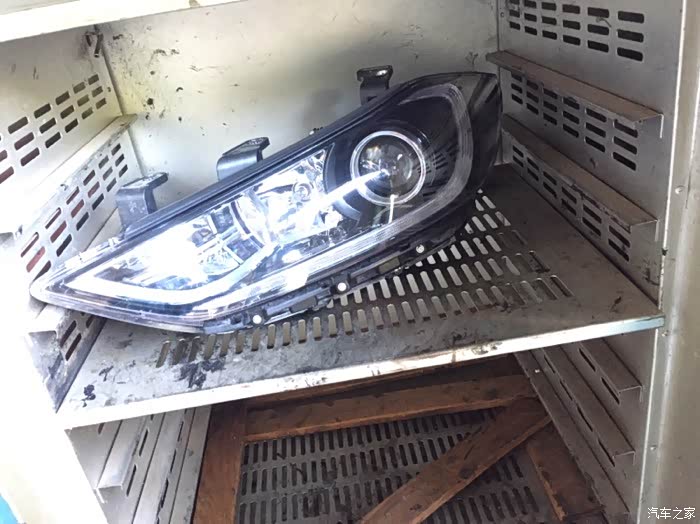

改灯必备神器烤箱 进去喽

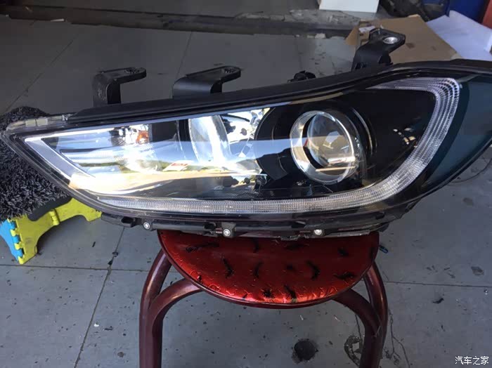

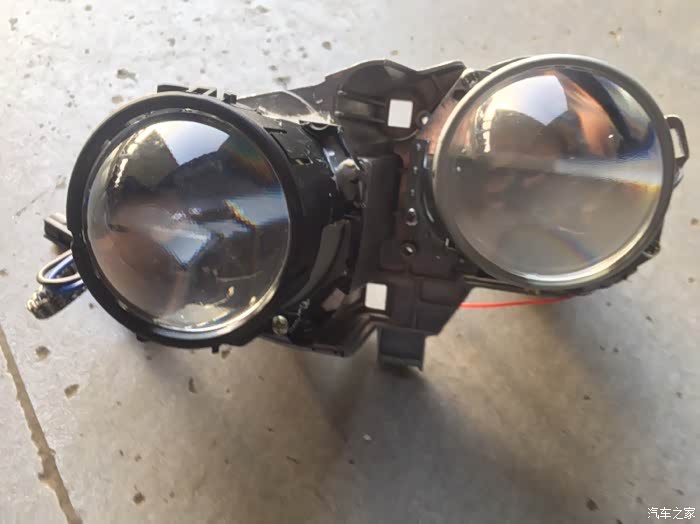

专用支架专用空位近光直接拧上

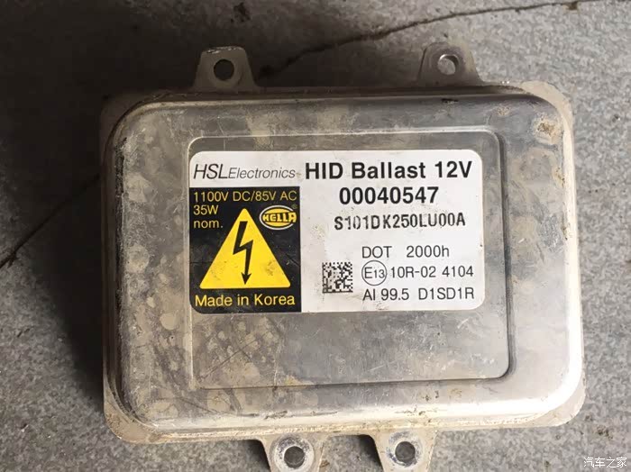

近光海拉拆车安定器

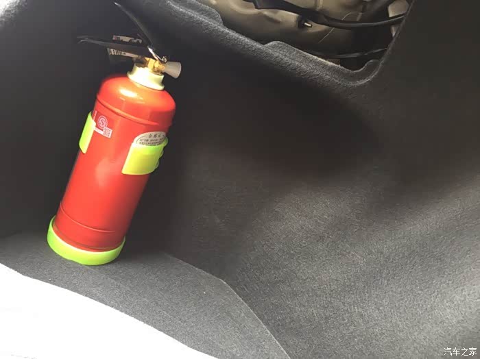

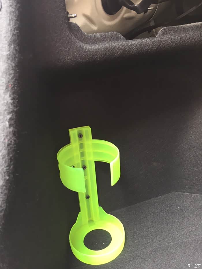

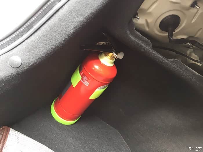

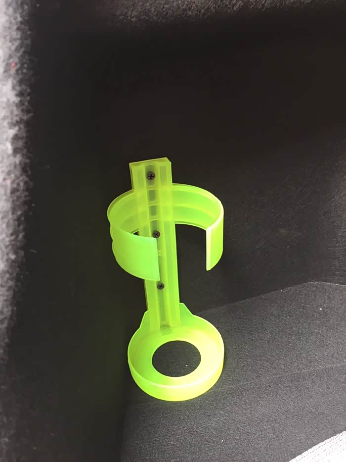

师傅们改透镜我自己动手装灭火器支架
很稳当
师傅说时间很长只能去汽配城转悠了吃了个饭回来透镜基本都装上了

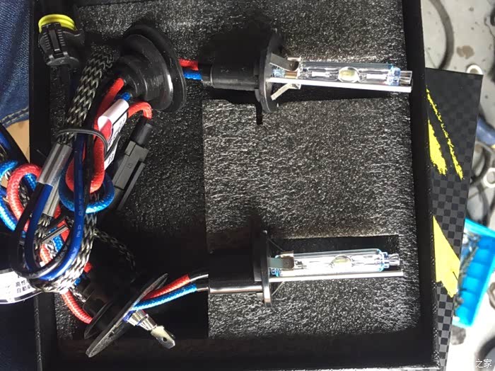

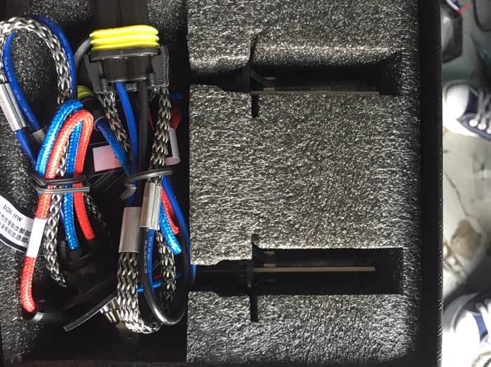

远光位置有限只能用国产氙灯了

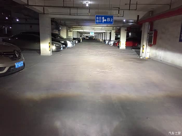

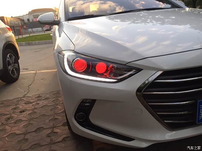

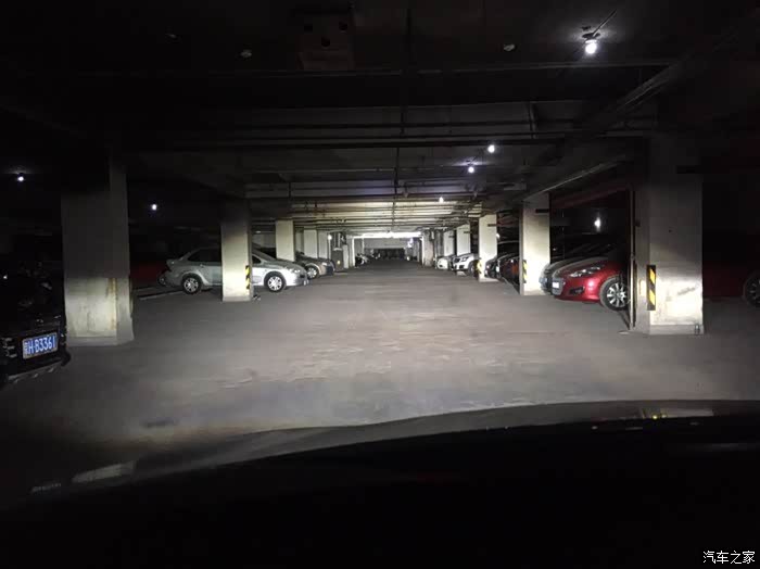

漫长的等待终于装完了去地库试光
好凶

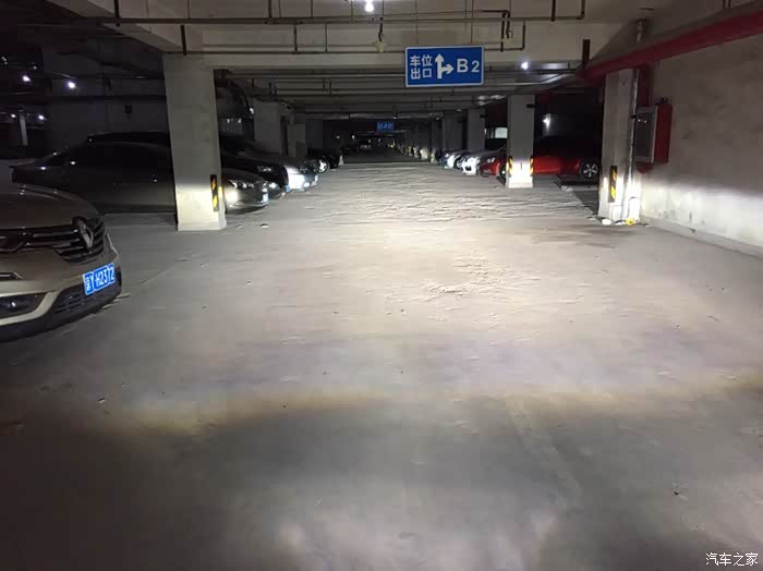

下面是近光效果
远光非常满意对付远光狗

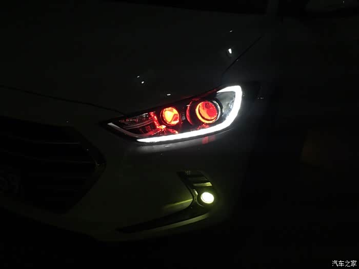

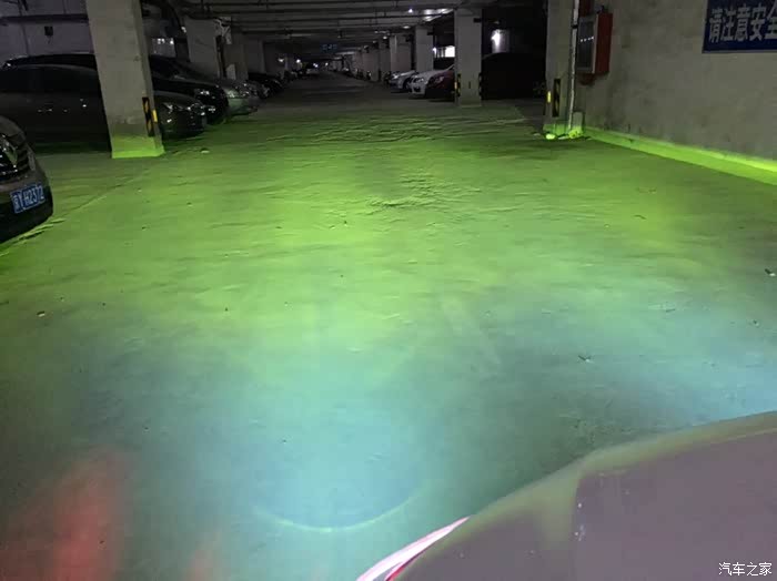

雾灯也装了氙灯

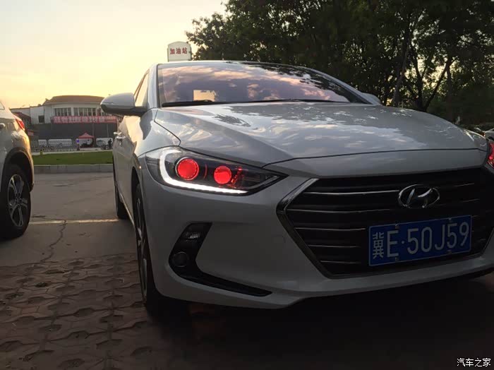

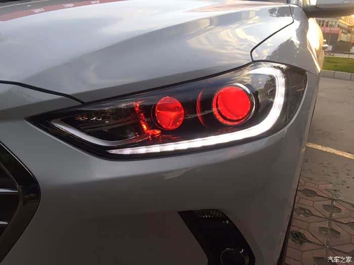

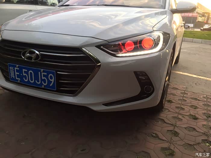

来几张白天效果
效果很满意花的钱想吐血了
