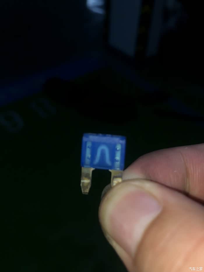

找到雾灯的保险丝,然后用保险夹子取下来
看下保险丝有没有烧坏
如果保险丝烧坏了,就从备用保险丝那里去一个相同型号的换上
排除了不是保险丝的问题,那只能换灯了
