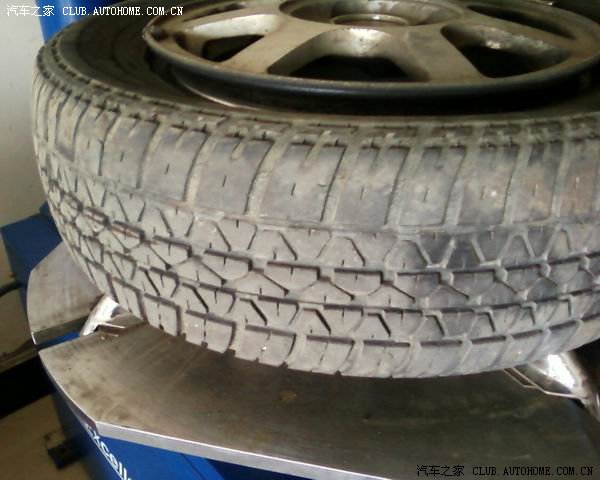

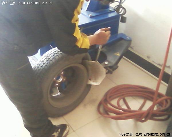

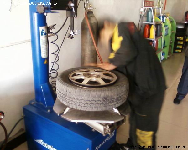

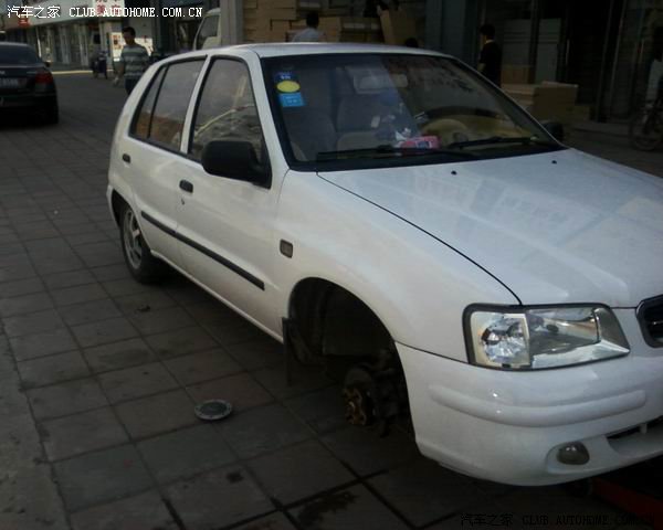

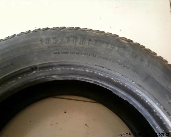

正在拆就胎呢,看看吃胎真是严重啊。

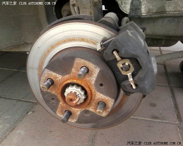

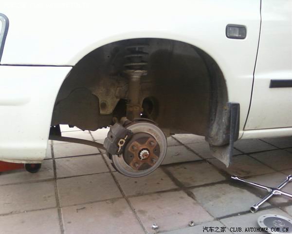

拆下前轮的小利
新换的前片
我的轮毂

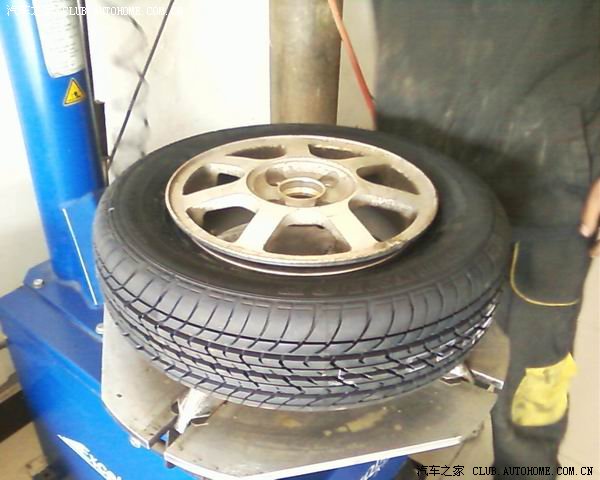

拆下来的旧胎  是黄海的

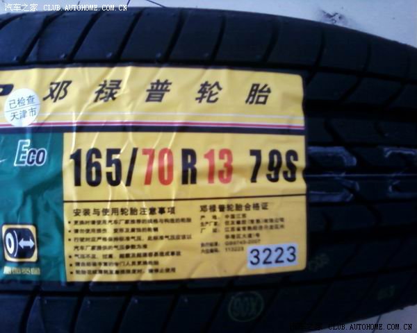

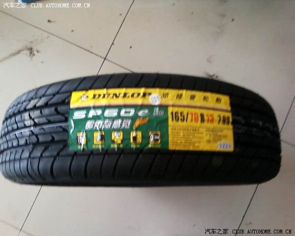

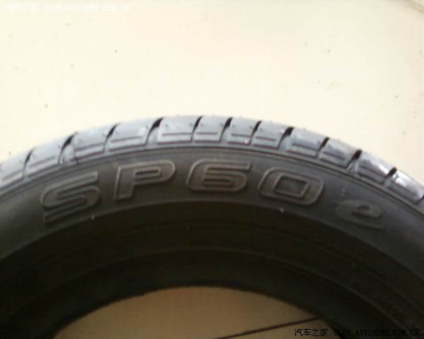

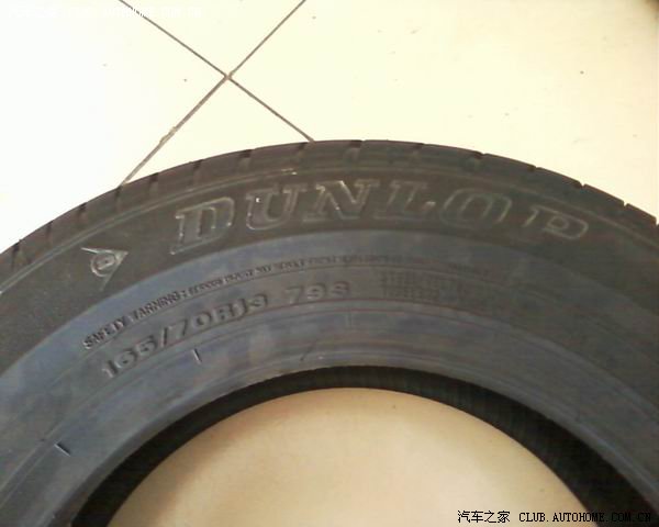

来张新胎的图片  邓禄普的
这是型号 165/70R13  79S
生产日期是 2010年第16周的

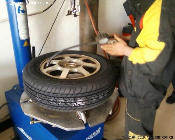

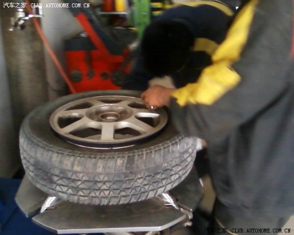

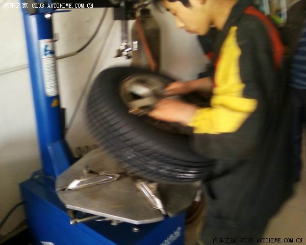

装新胎喽!嘿嘿
打气!胎压2.5,嘿嘿,这是新胎所以稍微高点,夏利前轮一般2.2就可以的

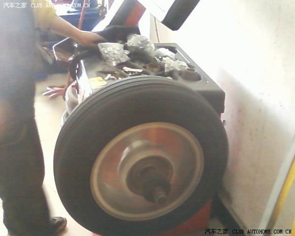

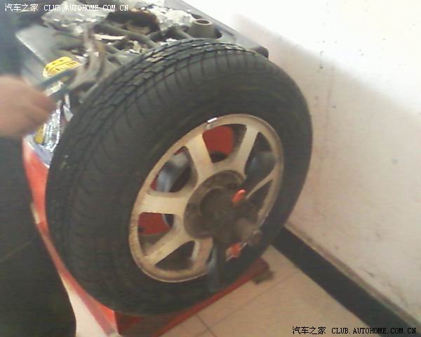

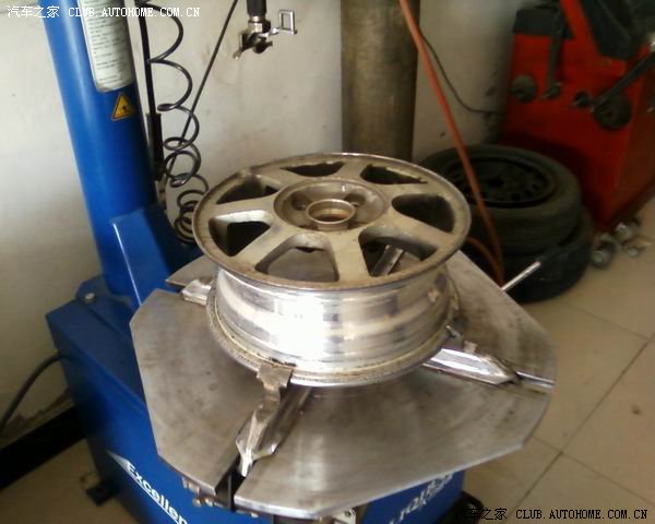

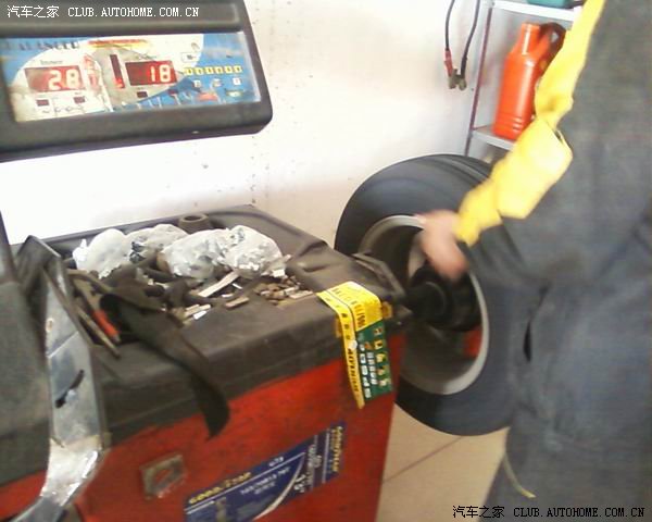

这是在做动平衡了
重新上了铅块

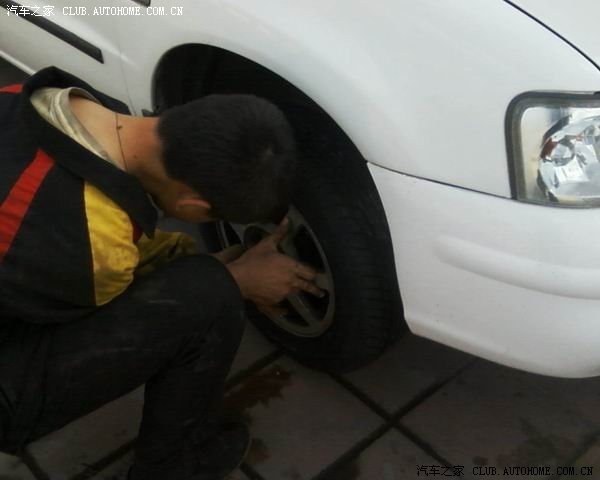

装上前轮,哈哈,动作真快,才不到十分钟!

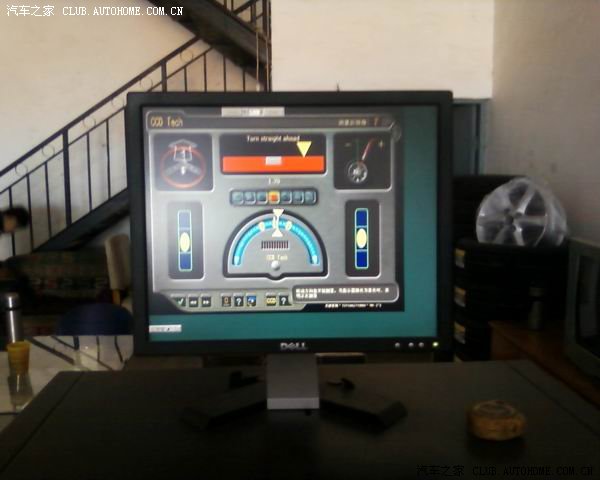

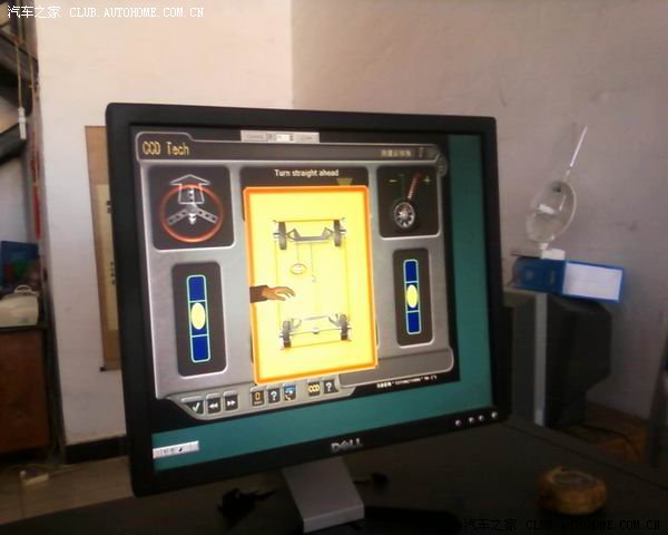

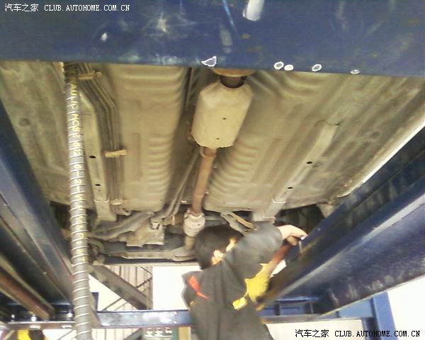

接下来上架子做四轮定位喽!

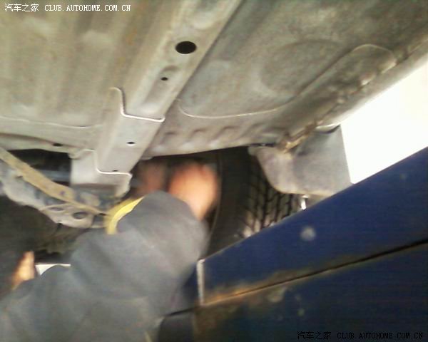

我车的底盘,小工在调前束呢
哦了,后边的我没来及照,光顾着抠底盘上的泥了。哈哈。
