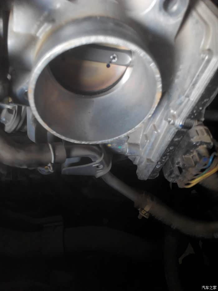

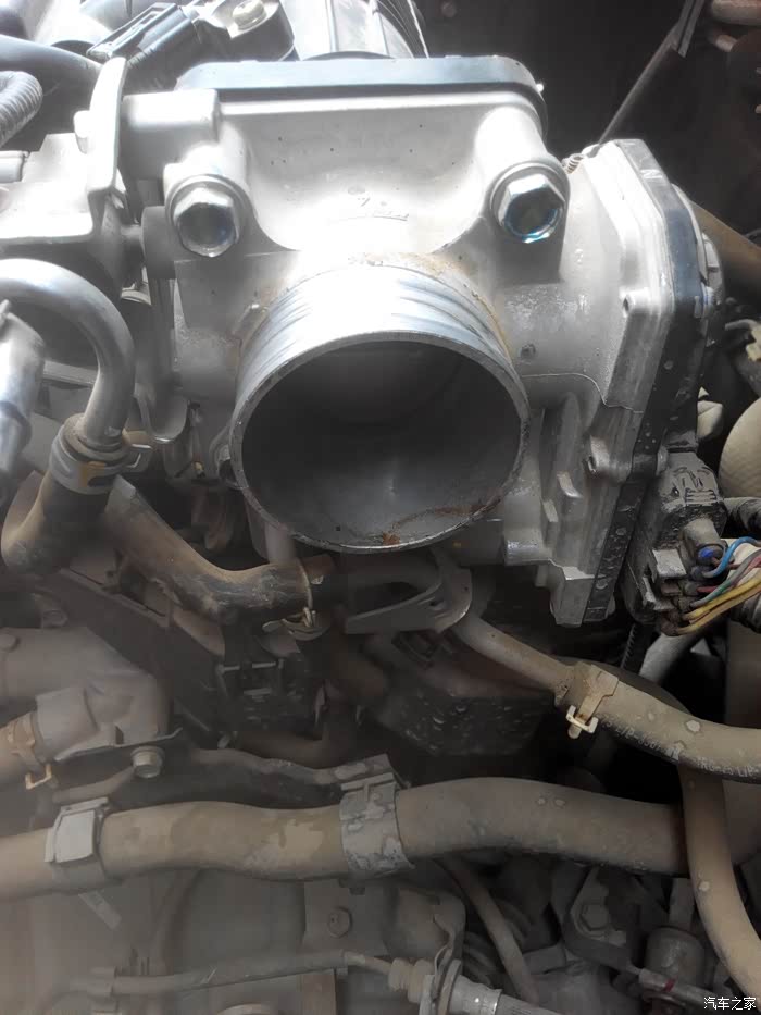

4s店拍了,节气门确实黑

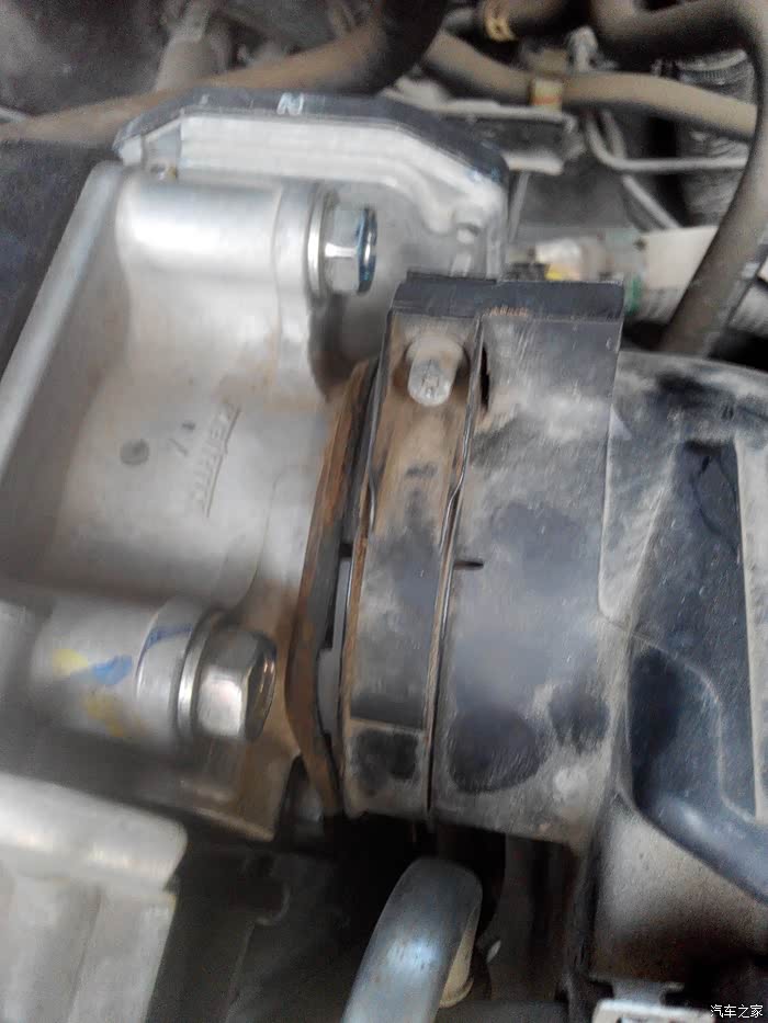

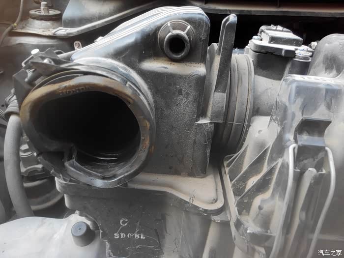

因为怠速高,考虑是进气部分或是加油加多了,发现进气皮垫变形
环圈部分皮垫全部进去了

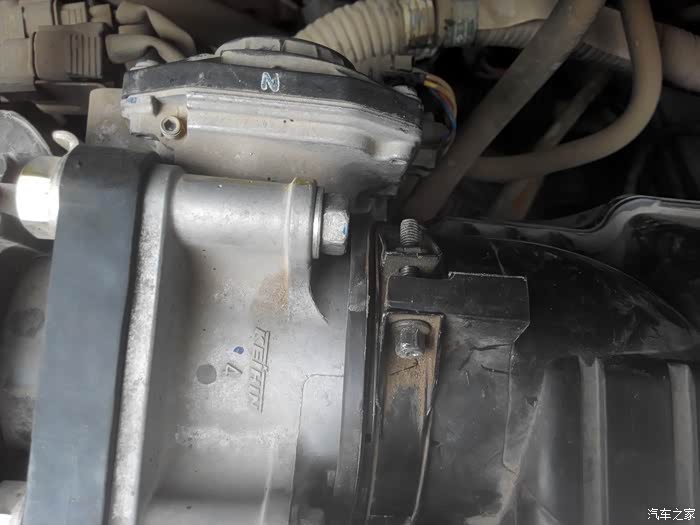

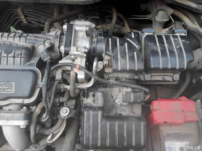

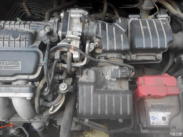

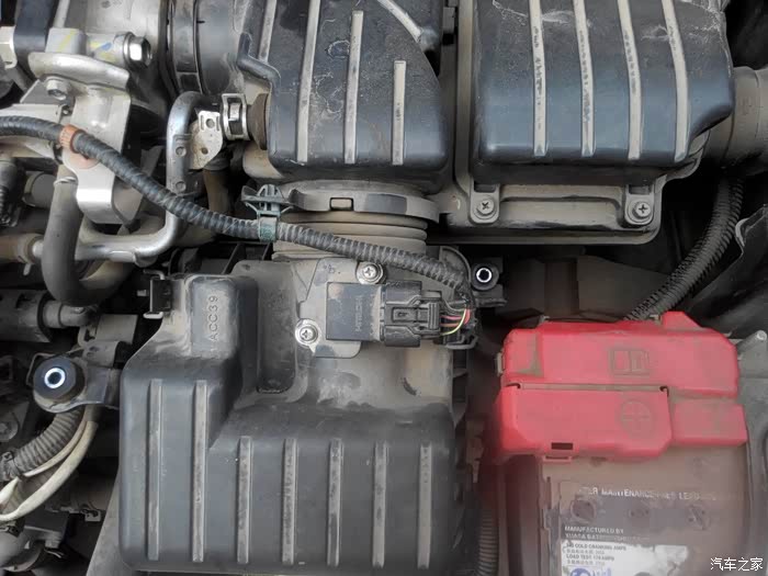

拆之前来个全景

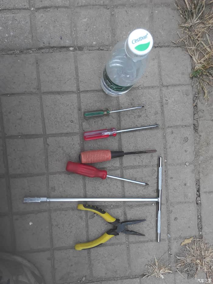

感谢暗夜的精华帖,我也准备了一组工具,t10最好用,其次是水!

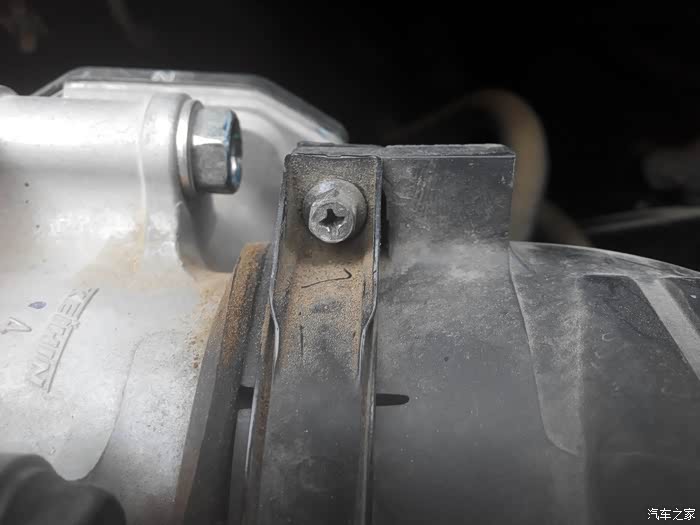

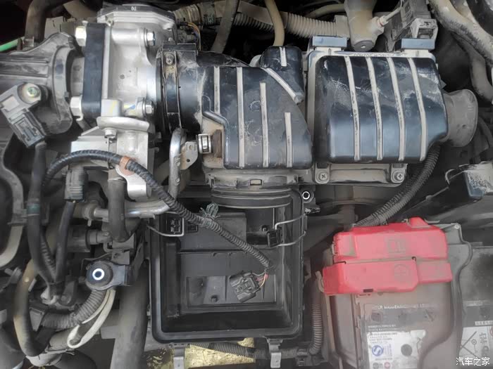

拆下2个固定螺丝

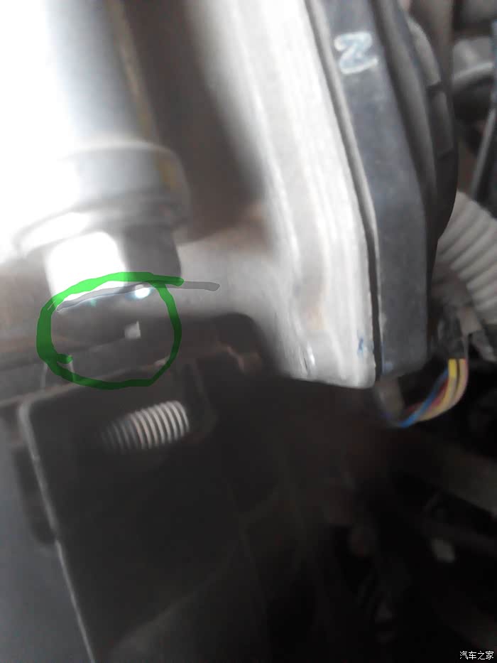

这个螺丝4s店已经给拧过了

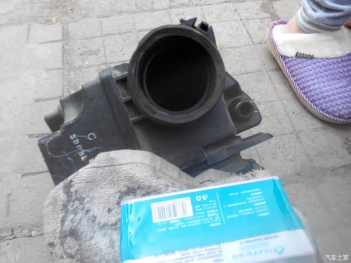

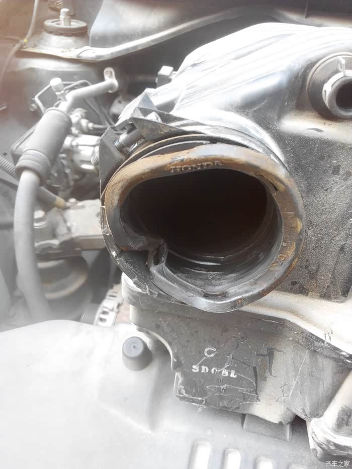

拆下看看里面触目惊心
4s保养后,在严重变形状态下跑了2000多公里
用手展开,感觉胶还有弹性,没有破损
里面的类似水锈的东西怀疑是漏气进的,用湿巾能擦干净
展开胶垫安装后,因为变形的缘故反复装了很多遍,自己摸着边缘感觉露在外面了才固定。
拆的时候没卸空滤很麻烦,装的时候长记性了相对好些。
大功告成
