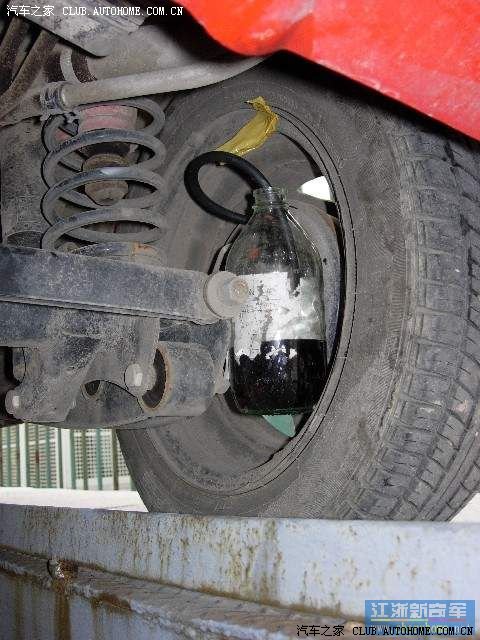

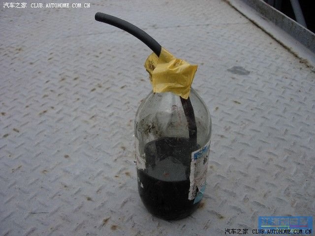

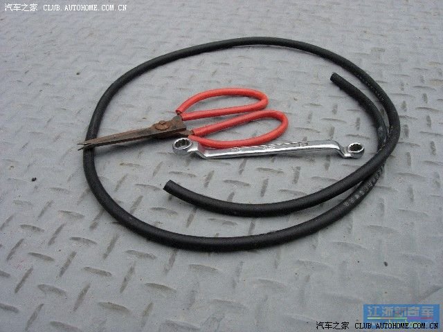

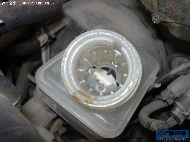

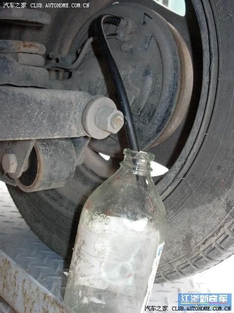

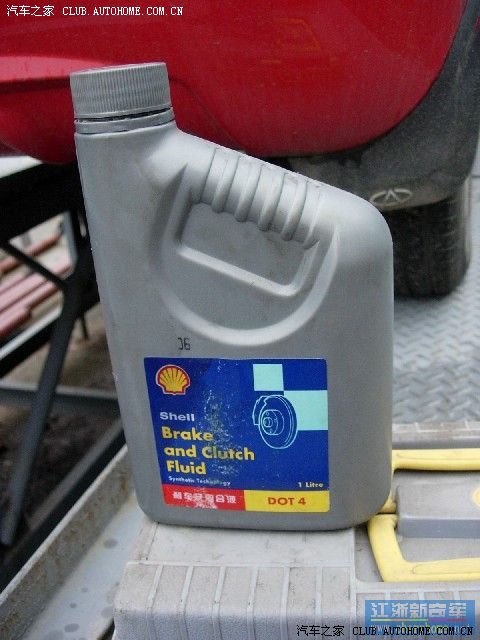

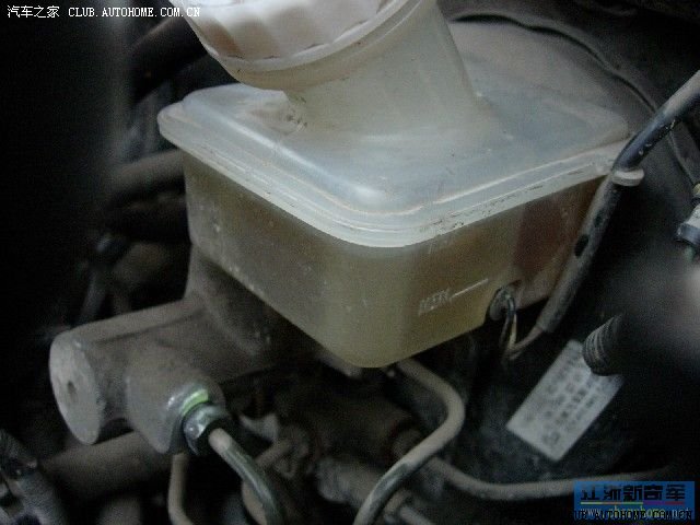

刹车油有很强的吸水性,空气中的水分会从分泵的密封圈处进入泵体并积存在那里,水会沸腾产生气泡导致刹车失灵,严重影响安全性。水还会腐蚀分泵使分泵生锈,活塞动作不灵导致刹车失灵或回位失灵,虽然实际使用中可以长达4年或更长时间,为了安全,建议每两年更换一次。 刹车油的透明度不是判别是否更换的标准,仅可提供参考。因总泵是铸铝制造,长期摩擦会有很多微粒掺杂在刹车油中,使刹车油看上去发黑。使用年限比较长的车辆更换新刹车油后也会很快变黑。 准备工作: 1、最好是三个人操作:一个负责放油,一个负责踩刹车踏板,一个负责加新油。也可以两个人:一个负责放油,一个负责踩刹车和加油。 2、换油前可拔掉保险座上刹车灯的保险,使刹车尾灯在踩制动踏板时不亮,延长灯泡寿命。换完了想着装回去。 3、比较正规的方法要准备一根长度为50cm,内径在6mm左右的透明软塑料管和一个有容量标记的透明塑料瓶。更换刹车油时将软管一头插在分泵放油口,另一头插在塑料瓶中,避免费油飞溅和观察更换量。 4、准备新刹车油1~2瓶,一般一瓶就够,为了清洗的更干净,两瓶也行,可留做以后补充用,但下次更换刹车油时最好不再使用旧油。正常的制动系统不会泄漏刹车油,刹车油液面只会随刹车片逐渐磨薄而下降, 5.10mm梅花扳手一个。

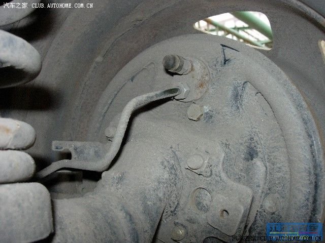

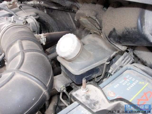

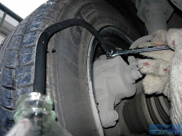

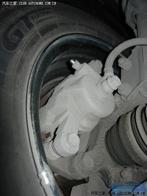

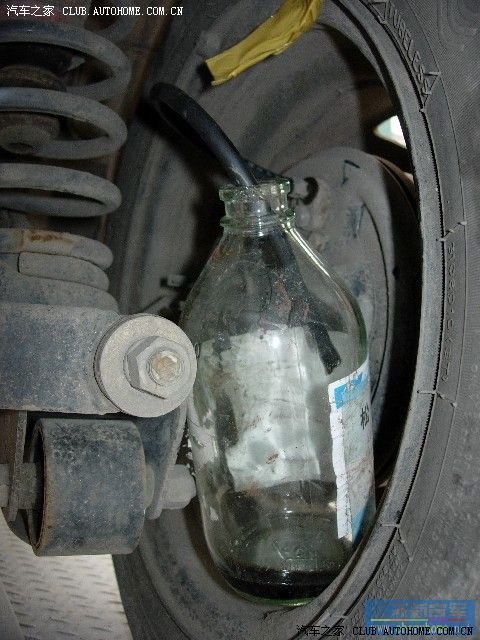

操作 1、将车辆置于地沟上或用举升机举起。 2、一人在车下,摘掉放油口上的橡胶防尘帽,将预备透明软管两端分别装在分别放油口和废油收集瓶中,之后用扳手反时针方向松开放油口螺丝,同时车上的人反复踩制动踏板。此时刹车油会从放油口喷出,主意制动液储液罐内的液面,要随液面下降添加新制动液。待出油清亮后拧紧放油口螺丝。 3、车上人反复踩刹车踏板到最高点并踩住刹车踏板不要松脚,车下人松开放油口螺丝,待刹车油喷净后拧紧并通知车上人松开。以上操作反复数次直到放出的刹车油中无气泡。主意制动液储液罐内的液面,要随液面下降添加新制动液。 4、.到另一个轮重复上面1~3的操作步骤。

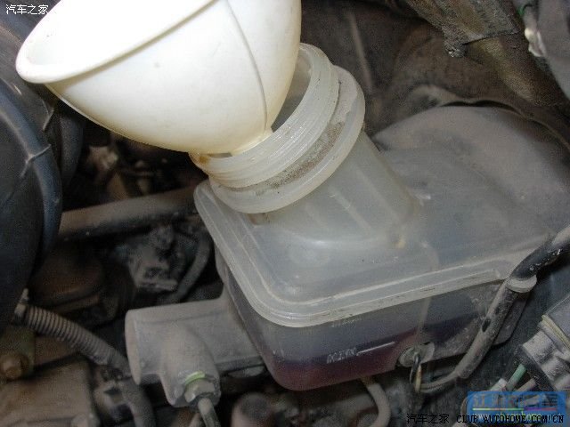

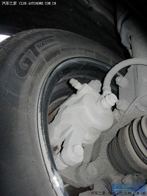

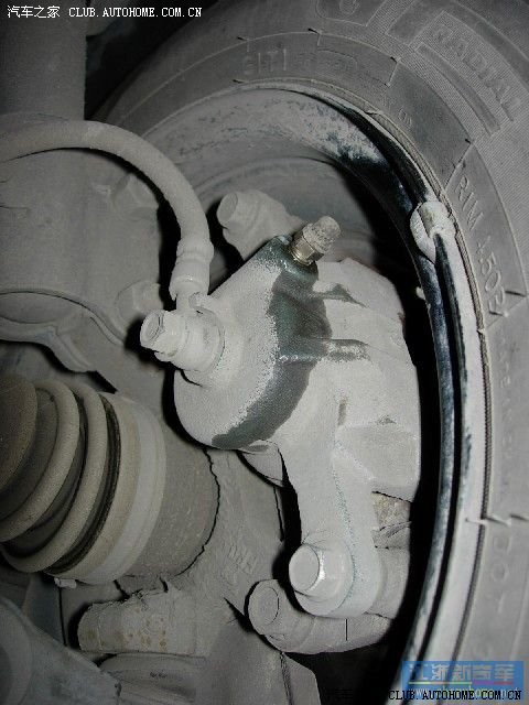

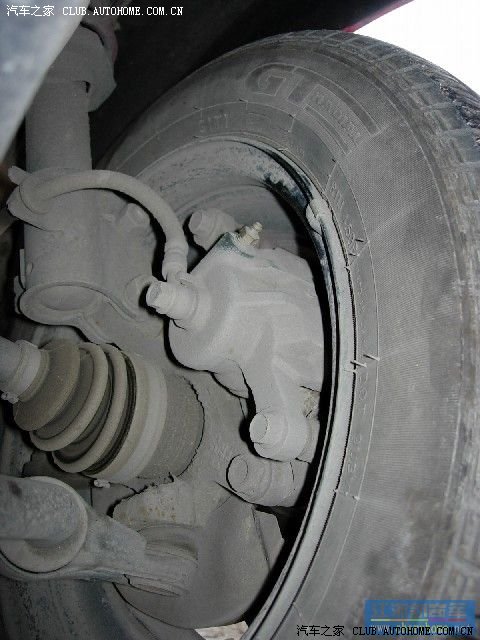

5、更换制动液顺序应该先远后近,就是先从刹车管路的远端开始,先后轮,再前轮。如果特别在意,因为刹车管路是“X”布局,为了避免新、旧油混合,换油、放气可以从左后或者右后开始,比如第一个放左后轮,下一个放右前轮,然后右后轮,最后是左前轮。 在油壶加满刹车油,换到左前轮,工序也是一样的。 前轮放油口的样子

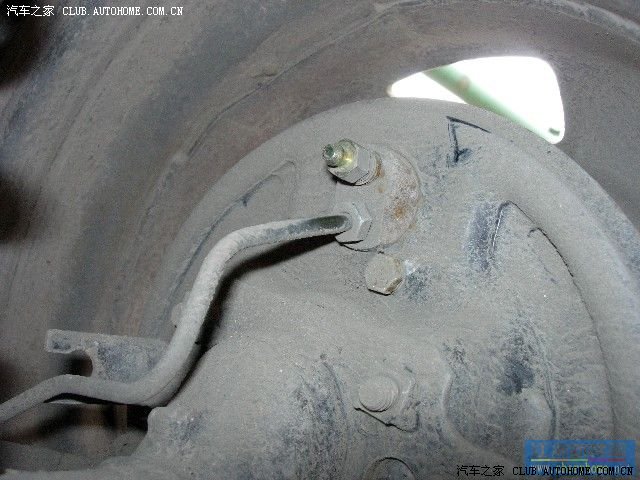

接上管子,拧松放油

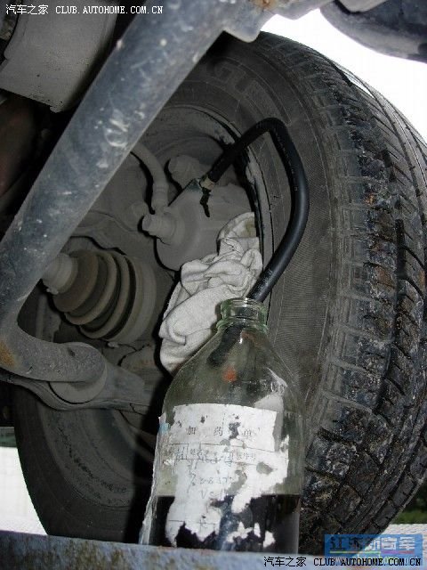

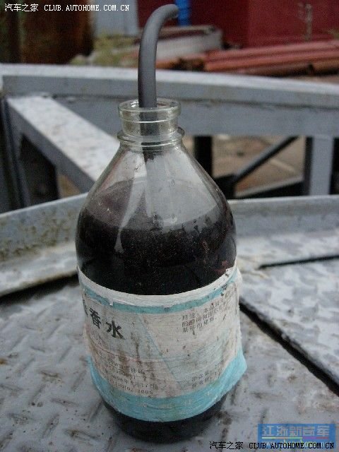

放干净管子里的油,擦干净油渍
再来右前轮,工序还是一样的。不用踩刹车,油会自动流出来。

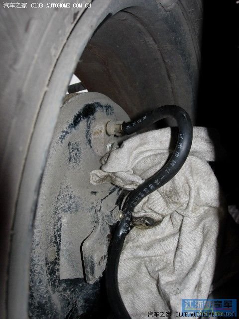

拧紧的时候用力不要太大,其实这个放油口是个铜制的管堵头,内有锥面。

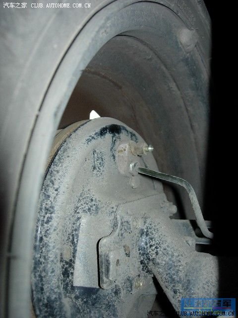

再来左后轮。换完油后一定要擦干净漏出来的油。
注意看接油管有个向上弯的过程,防止断油时空气回流到液压系统
