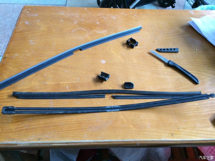

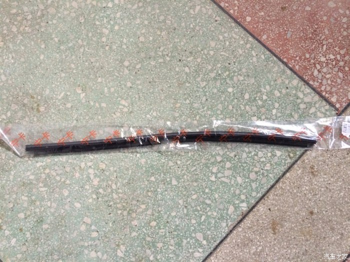

最近下雨较多,雨刮刮出的响声十分刺耳。于是在某宝上淘了两条雨刮条。注意是雨刮条,不是雨刮刷。买刷的话比较贵。这个才几块钱一条。
工具:刀子、钳子

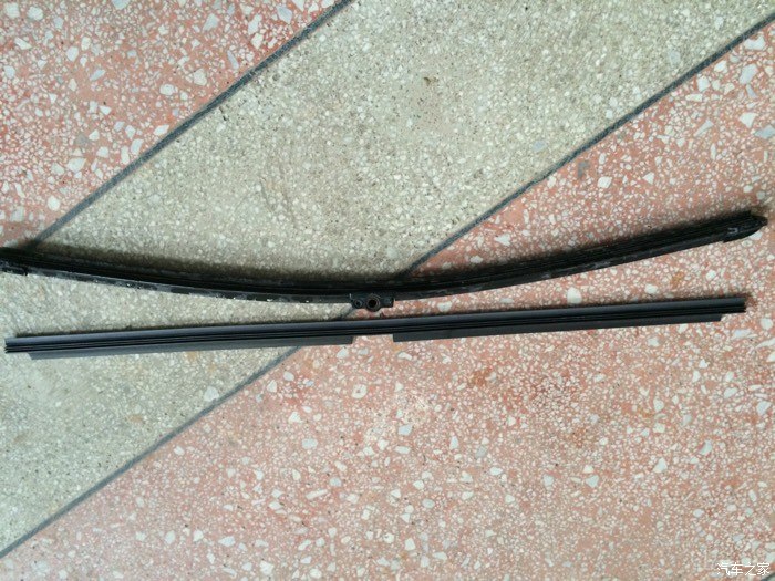

买的3系专用的雨刮条
和原车的比较,十分吻合

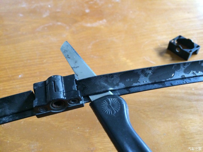

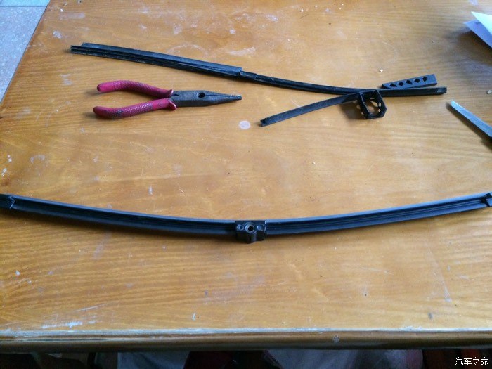

用刀子从这里中间开始割开

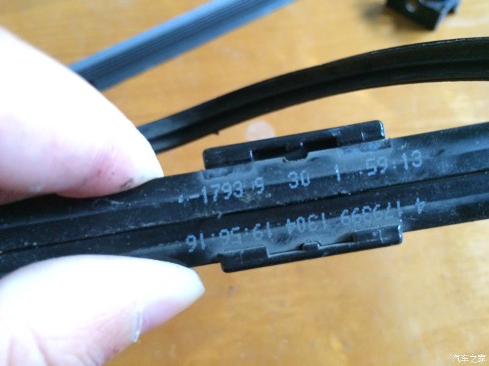

用手用力按就可以轻松取出连街头

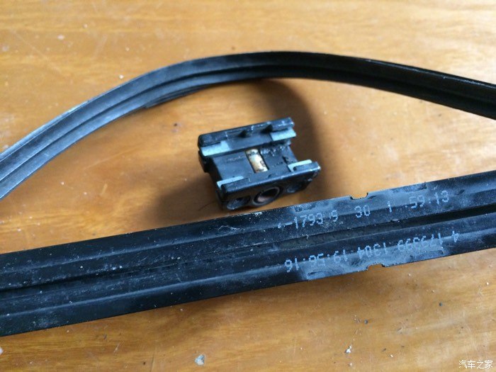

连街头取出来了

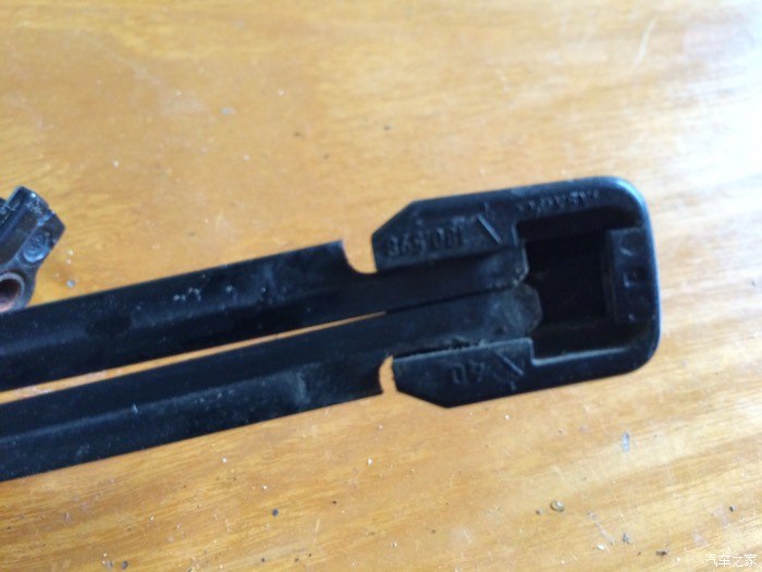

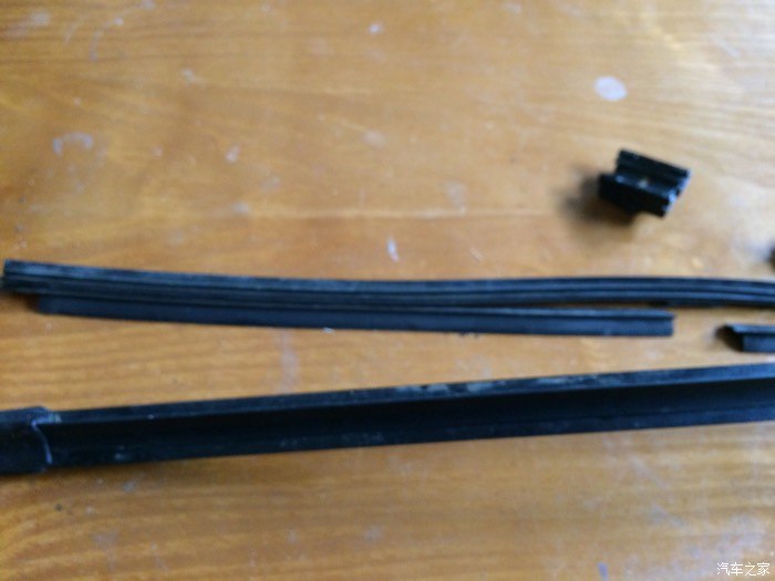

同样的方法用力按,取出一边的堵头

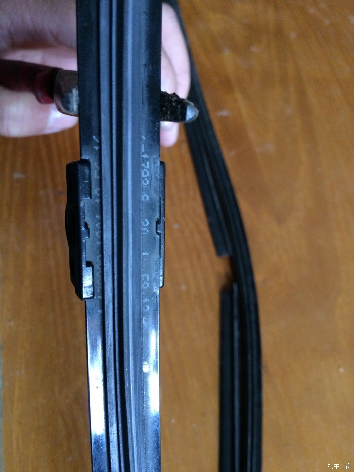

拆到这个程度就可以装新的雨刮条了
开始装条
这个时候需要借助钳子将连街头别进去
再把堵头装回去就大功告成了

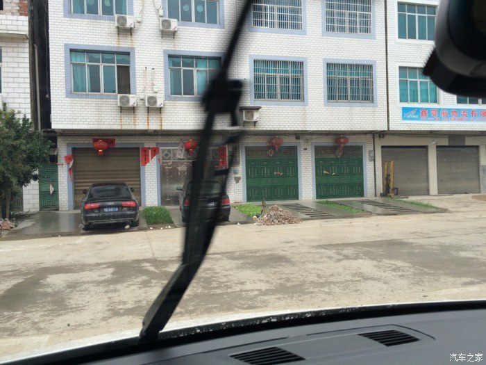

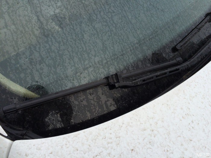

装上车了。车有点脏。刚下雨了
试了下,没刺耳的声音了。刮的也很干净。
另外一边也是同样的工序。
工具:刀子、钳子
买的3系专用的雨刮条
和原车的比较,十分吻合
用刀子从这里中间开始割开
用手用力按就可以轻松取出连街头
连街头取出来了
同样的方法用力按,取出一边的堵头
拆到这个程度就可以装新的雨刮条了
开始装条
这个时候需要借助钳子将连街头别进去
再把堵头装回去就大功告成了
装上车了。车有点脏。刚下雨了
试了下,没刺耳的声音了。刮的也很干净。
另外一边也是同样的工序。
