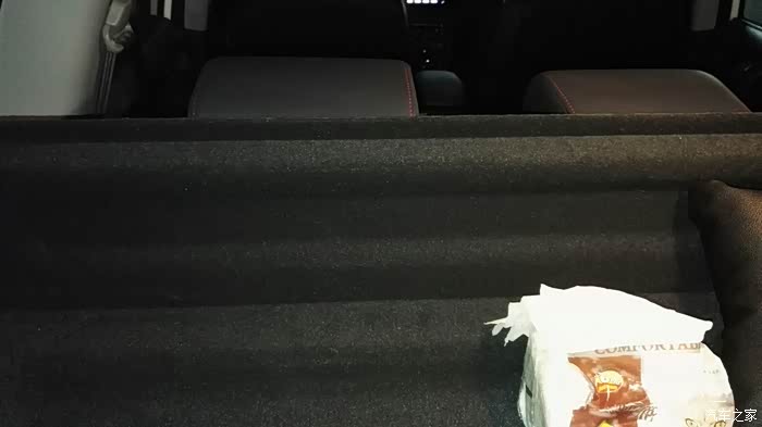

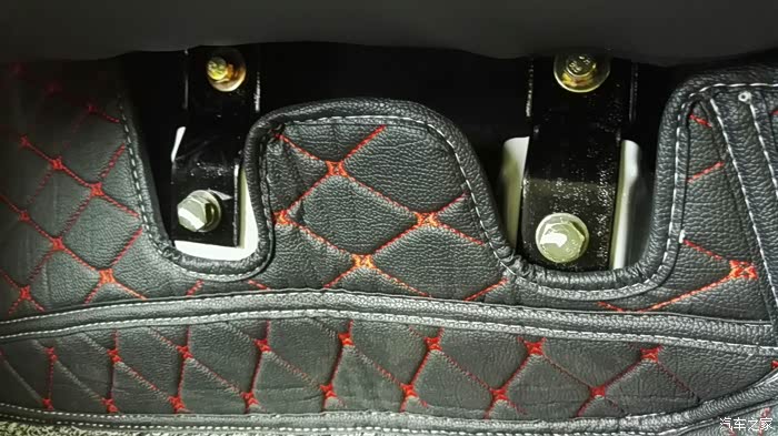

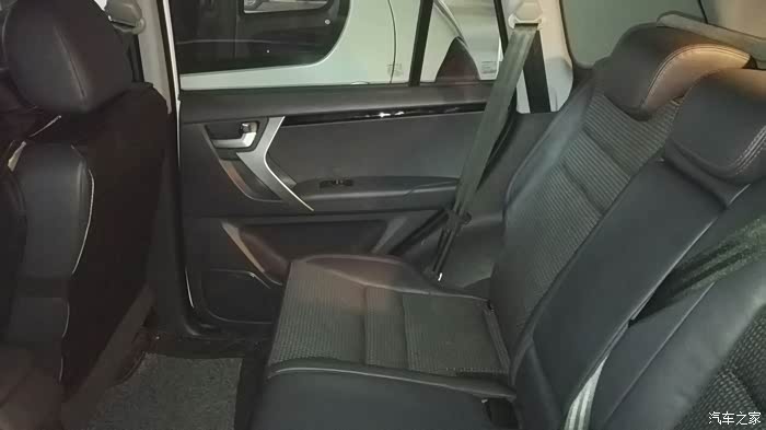

拆的时候挺快的,装的时候就费劲了,尤其是后座的原厂螺丝,被座椅盖住了,装了两个多小时,不过装好的效果真心不错,连接件某宝买的超爽版,后移7公分,后倾角度加大了,头部后移差不多10公分,感觉空间大好多

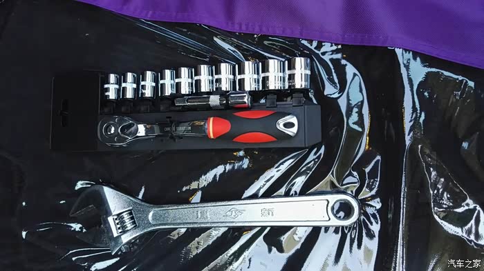

这是改装用的工具,活动扳手自己家的,棘轮扳手网上买的,几十块钱,后来发现活动扳手不好用,又买了13和16的开口扳手,一个五块一个七块

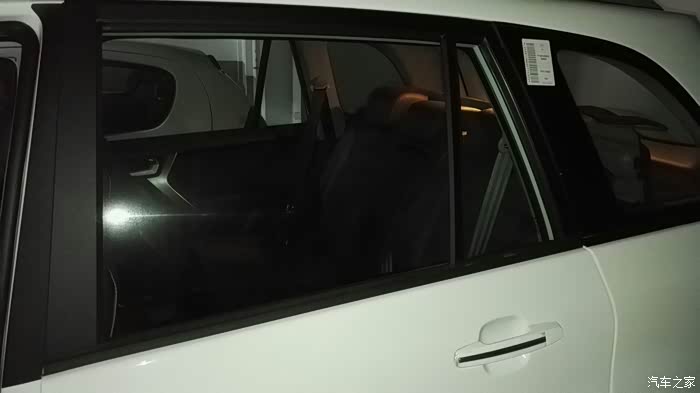

这是安装说明

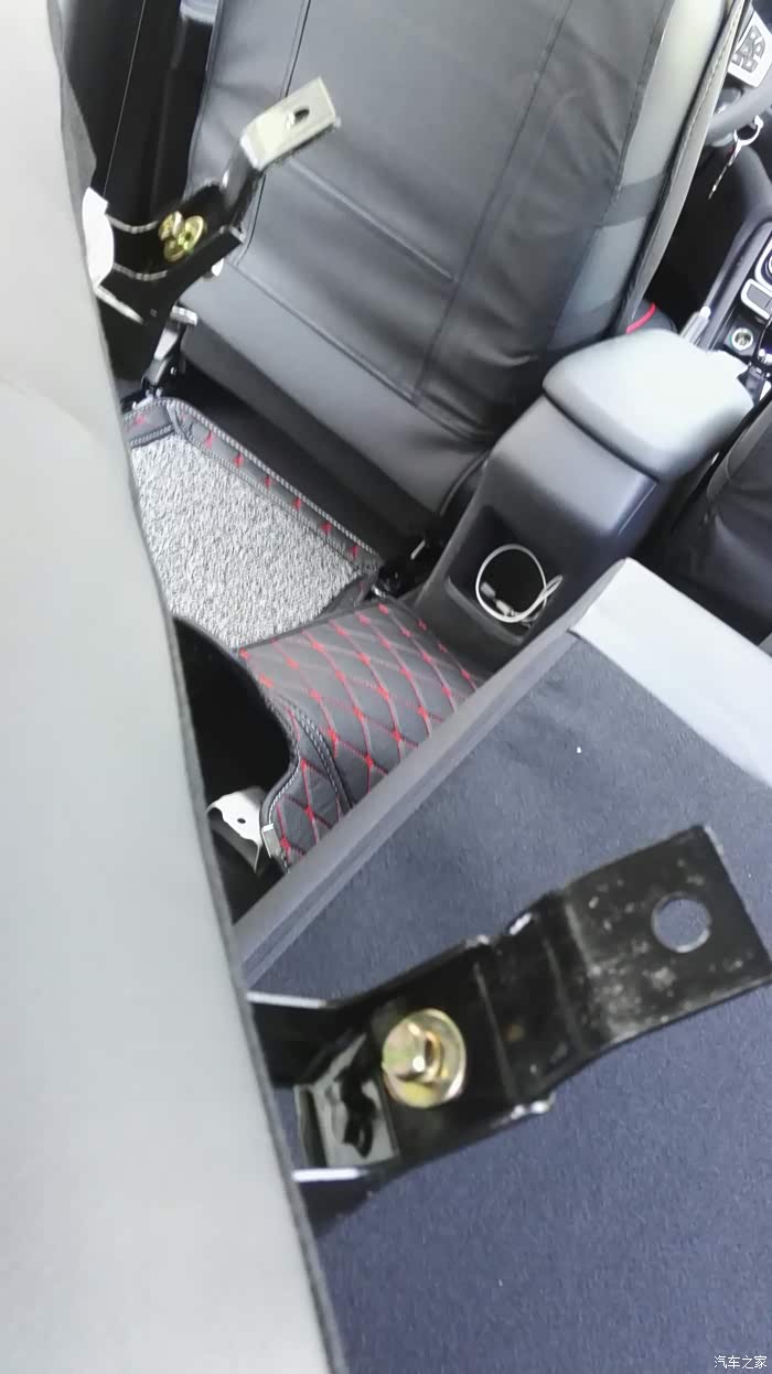

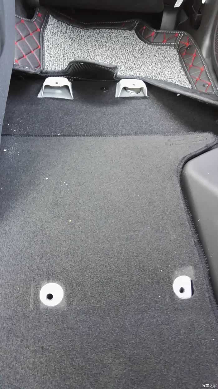

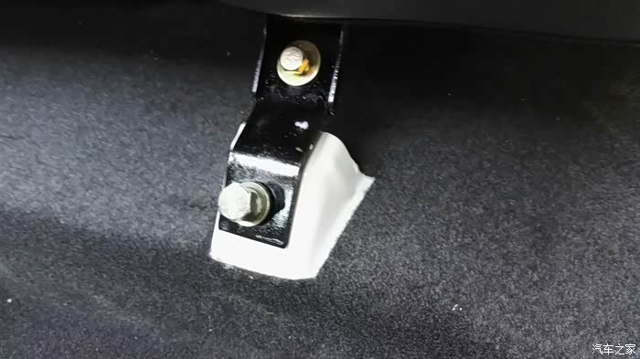

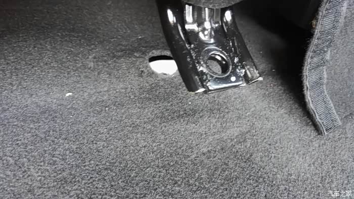

这是右侧拆掉的样子,这四颗螺丝很难拆,一定要用棘轮扳手,左侧座椅也是四颗螺丝

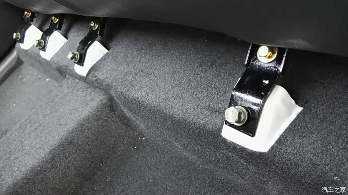

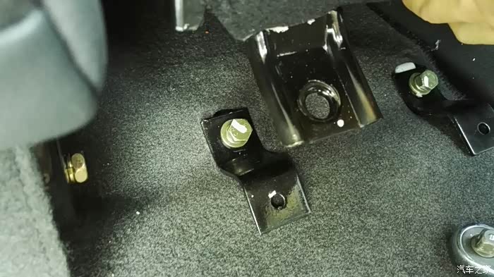

先装前面的连接件,卡在槽里面
螺丝不要拧紧,这是前面装上去的样子

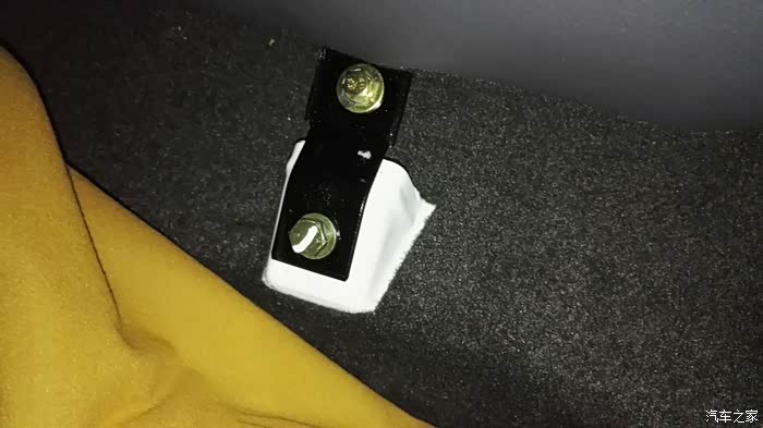

这是后面的连接件
