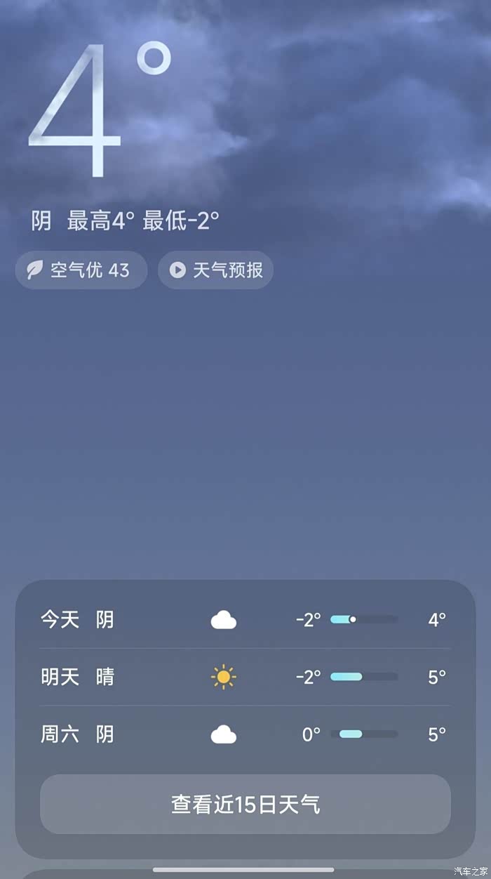

我所处位置的环境温度为-2℃到5℃,符合了开启电池热泵的前提条件。(电池热泵是给电池加热,提升远距离行驶的续航,但如果单次行程小于10公里,该功能会非常的耗电。)

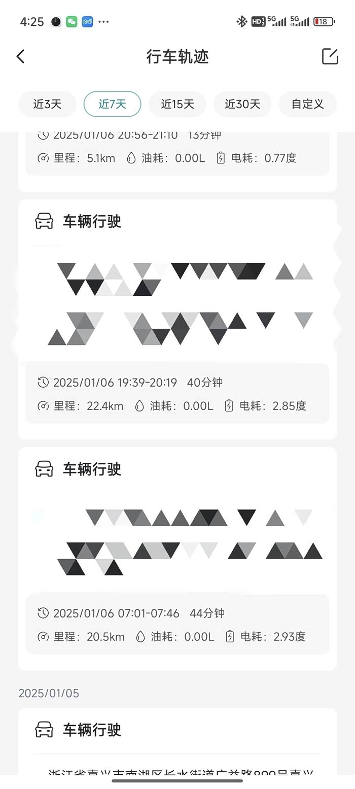

总续航的测试我是通过每次上下班通勤里程累积计算的,单次行程是20km,来回40km,驾驶的时间都为早上7点及晚上7点左右,环境温度普遍是一天中偏低的。
乡道
涉及的路线为6km城市道路+14km乡村道路,时常堵车、急加速。单次的平均速度在30-50之间。

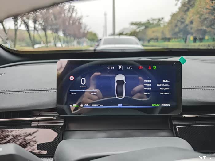

到目的地的续航
我设定的充电条件是每次充到98%的电量就自动停止,这个时候仪表显示的WLTC为178km,其次我的行驶习惯为纯电优先+弱的能量回收。从开始到行驶结束,整共是40分钟的行驶时间,20公里的路程,早高峰堵车堵了接近5分钟,平均速度也不快,早上的能耗差不多是13kwh/百公里,剩余的续航为158km。
断距离能耗表现

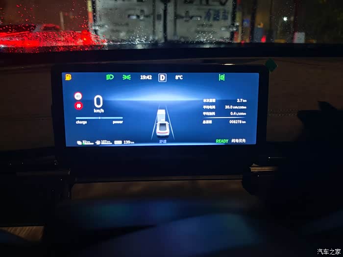

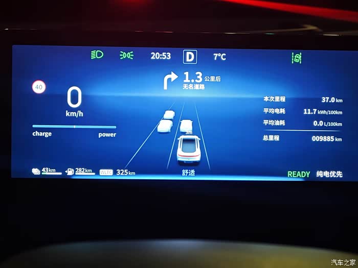

晚上下班的路线与早上是一样的,主要的区别在于晚上比早上要来的冷一点,热泵的功率会比较大前几公里表显的能耗可能会达到30kwh/百公里,不过当电池温度到20℃后使用能耗会慢慢下降,如果开空调基本是稳定在19kwh/百公里。
没有开空调的能耗
但要不开空调,天气稍微热一点的话能耗续航还是非常可观的。

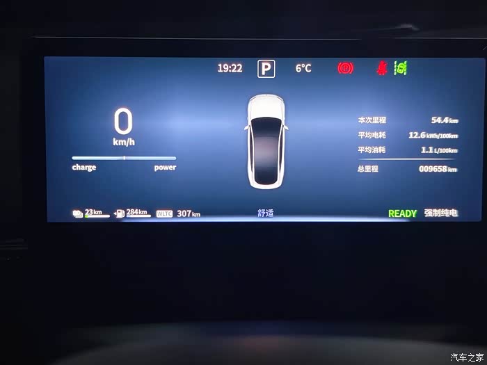

增程器介入

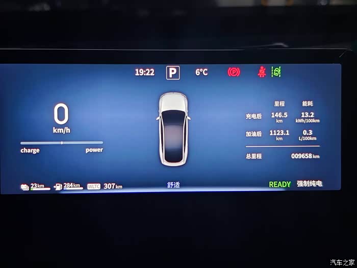

通勤3天左右剩余的表显纯电续航为23km,已行驶里程为146.5km,总的来算充电一次纯电可以跑150km左右,至于为什么没再继续跑是因为增程器的特性:当电量低于20%或是更少的时候,行驶速度快,增程器会直接加入工作,影响增程纯电续航的测试结果。
总显示续航
按车网上标注的200km电池续航来算,整体的续航折扣为146÷200=73折,整个的表现也算是中规中矩了,日常的上下班通勤完全是没有问题的,比之油车还是可以省下不少钱。
