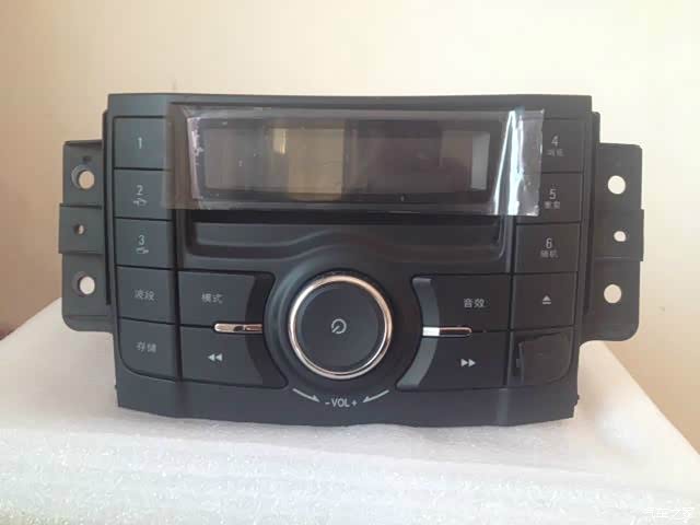

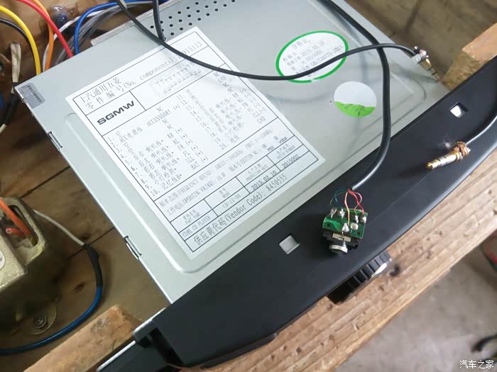

原车CD外观

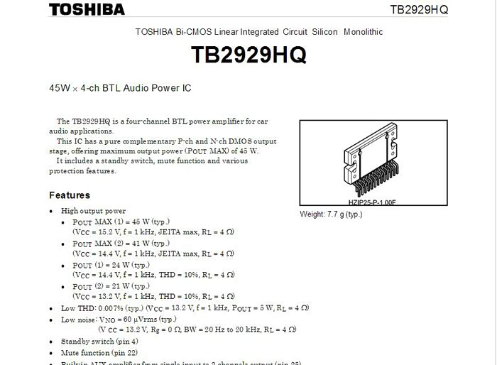

拆开CD外壳,拆下光驱,拆下功放散热片,功放芯片是东芝TB2929HQ芯片,功率4*45W

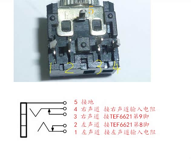

原车CD有U盘输入,没有AUX输入接口,不能当作一般功放使用,于是想着怎样加装AUX接口。看到主板上收音芯片为TEF6621T,网上查该芯片参数机引脚定义,确定8、9、10脚为音频输出。
8、9、10脚为音频输出。
断开TEF6621T的8、9脚与靠左侧第一排贴片电阻(从上到下第3、4个)的连接铜箔,再飞线与3.5mm开关型音频插座连接,即可增加AUX输入。

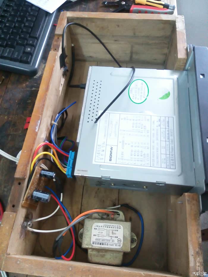

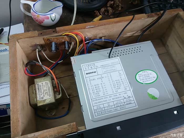

CD的工作电压是14.4V,由于手头上没有直流稳压电源,只有个12V20VA的变压器,于是用最简单的全波整流+1500u+1000u电容滤波供电。满足一般需要,车友要是需要大功率,还得配大功率直流稳压电源。
找了个木盒子,把东西全部装进去固定。
3.5mm耳机插座,在旧收音机上剪下来的

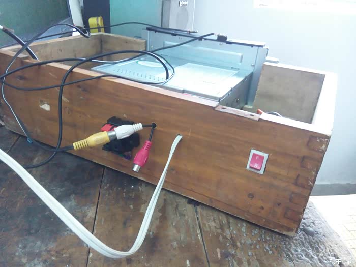

背面。四组喇叭输出全部接上,2组接插座,2组接莲花母头。

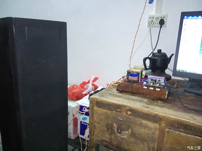

装好了,用2.1低音炮的卫星箱试机,正常,插入收音机天线插头,不需延长天线,收音效果就很好,准备封箱。

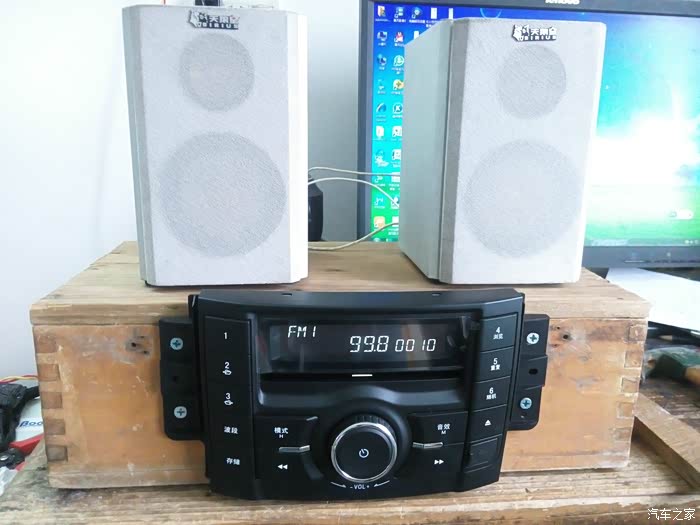

封好了,来张全家福

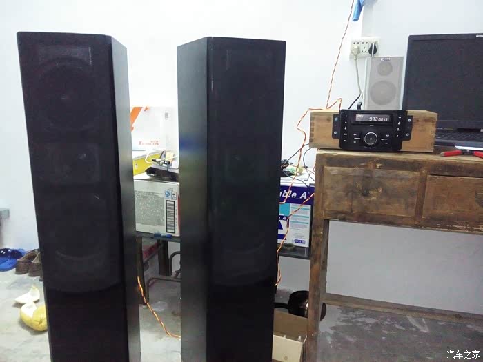

用CD推家用大音响,照样推得动。
五菱宏光CD机毫不逊色自己用TDA2030做的2.0功放
