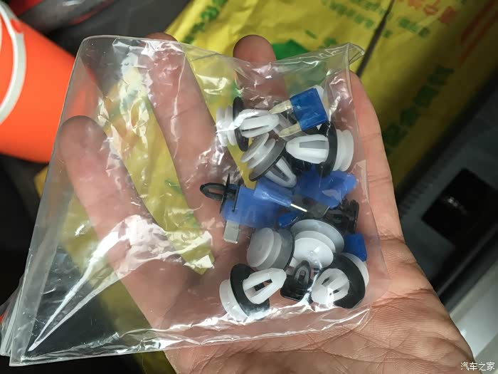

1)由于要拆后视耳朵和门板,通过做功课发现拆门板多少都要损失塑料卡子,所以要先备一些卡子。

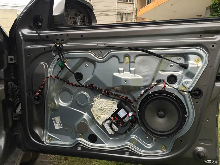

明锐的门板和耳朵比较难拆,感觉比拆中控难多了。厂家为何不把卡子换成螺丝方便拆修?他们是否故意的,要带动配件的销售?
准备好的卡子,门板白卡子准备了10个最后只用了2个,三角板的卡子没用到。运气还不错,没用到的留以后用。白卡我买的是网上1块4一个的那种,经肉眼比对,发现和原厂无异。

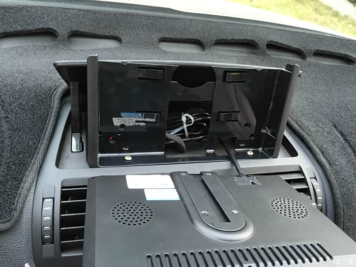

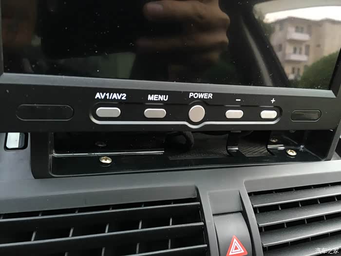

三、固定中控显示屏

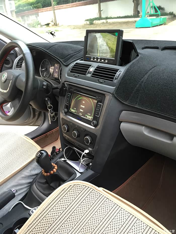

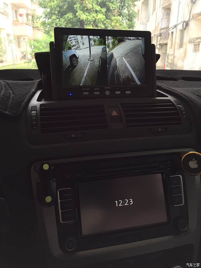

用自带的框框改装,用两个螺丝固定在中控储物盒上。虽然自认为还可以,但多少还有不少山寨味。
两个螺丝固定底部。

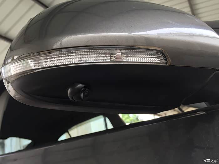

草帽摄像头。分辨率还是比较渣,以后有机会换个分辨率高的。

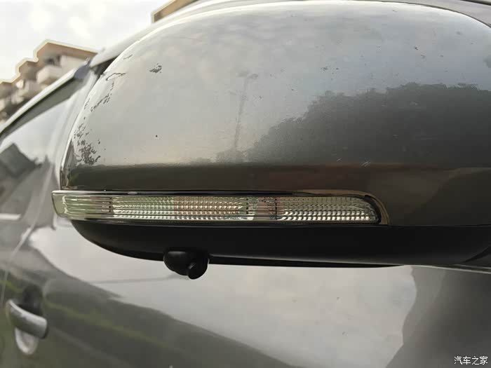

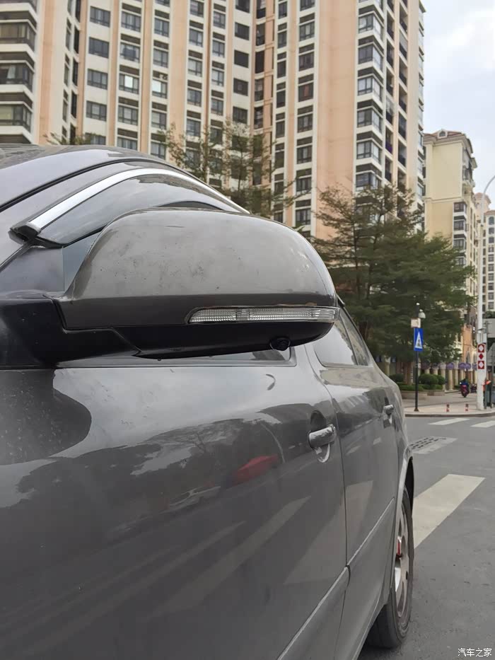

摄像头安装位,供大家参考。
终于知道明锐侧摄像头为何大家都装这个位置了:因为只能装这里。按理说越靠外越看的到前轮越好,但是其他地方没法钻孔,里面有螺丝位不能妄动,还要考虑不能影响后视镜调节的预留位置。

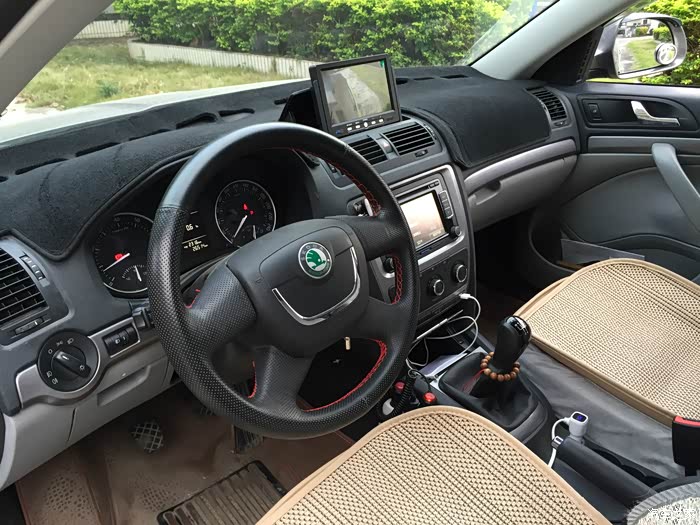

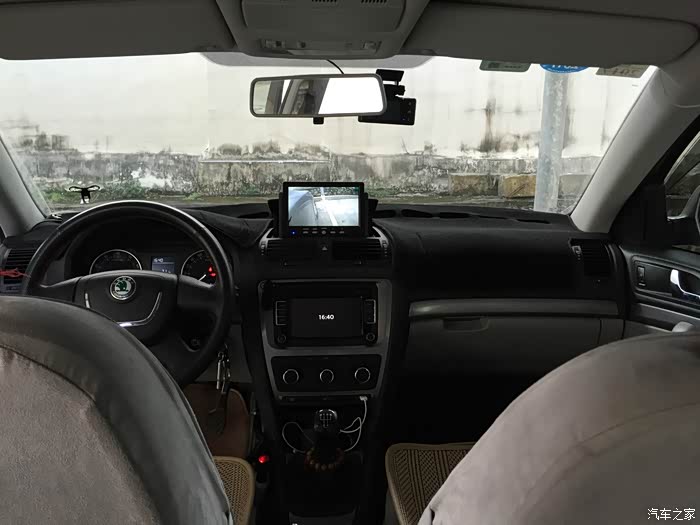

整体效果1
整体效果2
整体效果3
前端效果4

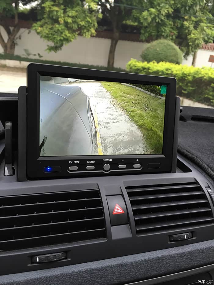

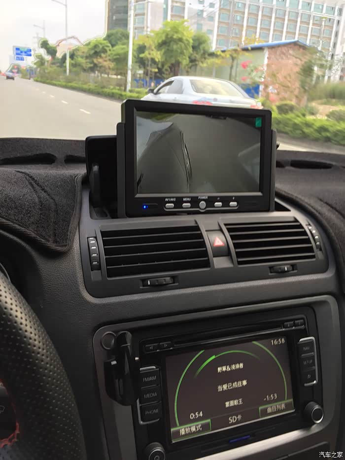

上路测试,有点用。

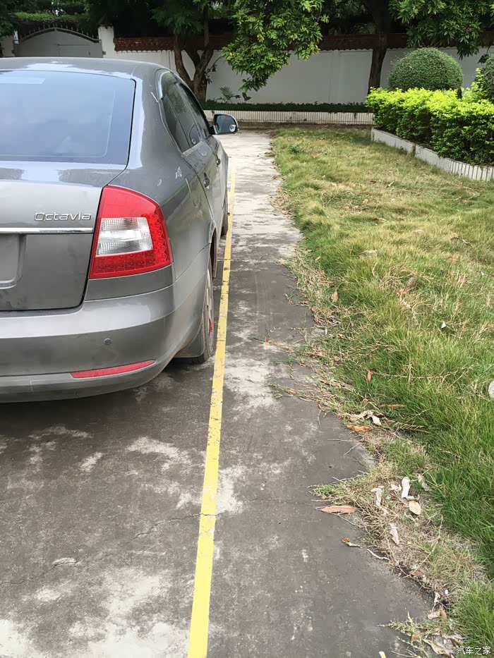

轻松停到压线位置。
现在右侧停车再也不用担心刮轮毂了,可以精确到厘米级。希望以后的车厂家把侧视作为标配。

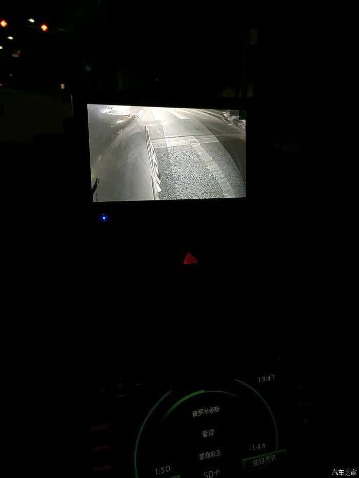

夜间效果。

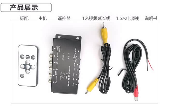

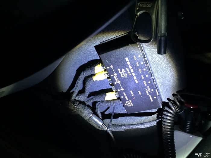

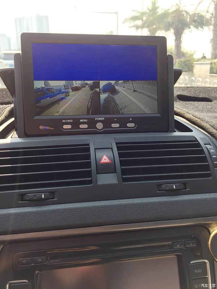

增加一个四路屏幕分割器。
左右两路摄像头输入接入屏幕分割器输入端(一共四个输入端,随便接2路),输出端直接接原来的七寸显示屏,非常简单。
还有两路以后看情况还可增加左右后轮摄像头。
左摄像头也装在后视镜里面。布线是个体力活,需要拆左后视镜和左门板,还需要穿线入中控,要再拆一次主驾驶下饰板……,拆门板时得多备点门板卡扣(门板拆开卡扣是必须要损坏的,只是看运气坏多少而已。卡扣不贵,某宝上原装的1.4元一个,一次买它10几个备用足够了)。

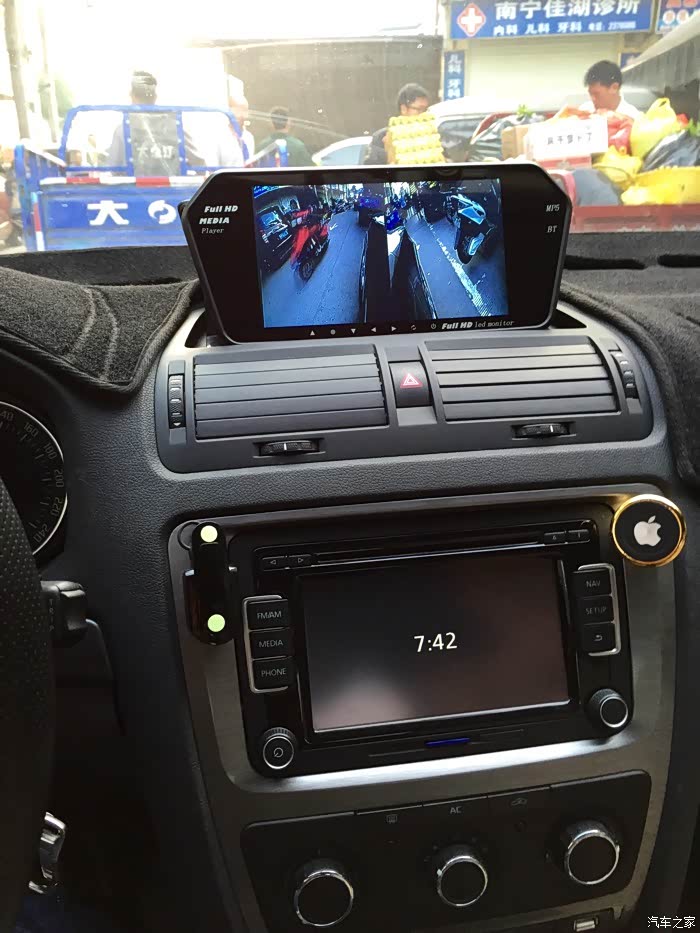

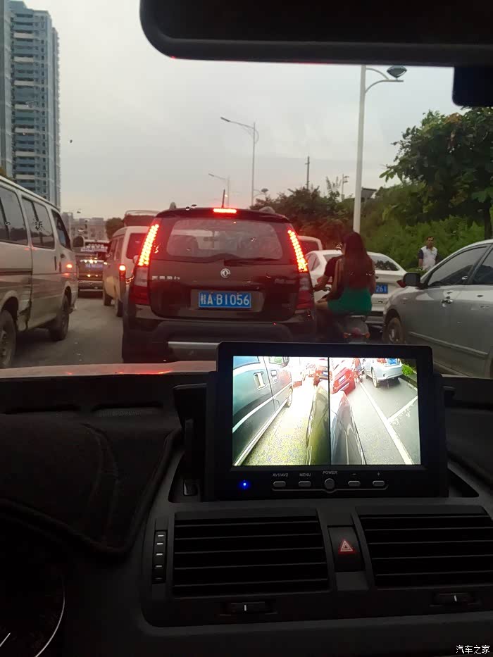

四分屏效果。优点:画面实体不变形;缺点:画面太小不好看。

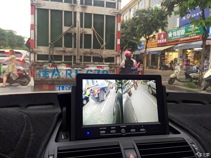

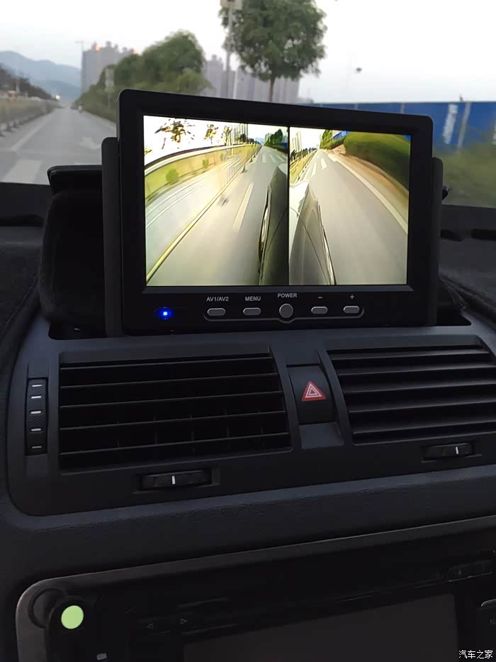

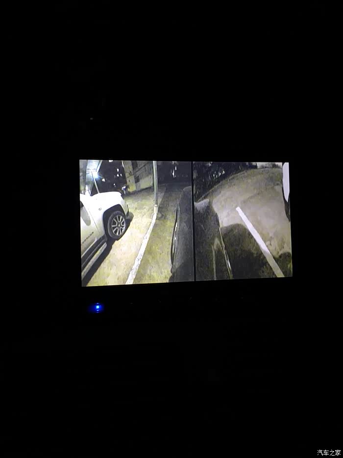

双分屏效果(推荐)。优点:画面清晰够大;缺点:实体画面变形严重。
双分屏效果:车库静止效果。
双分屏效果:夜间效果。

路上测试
路上测试
