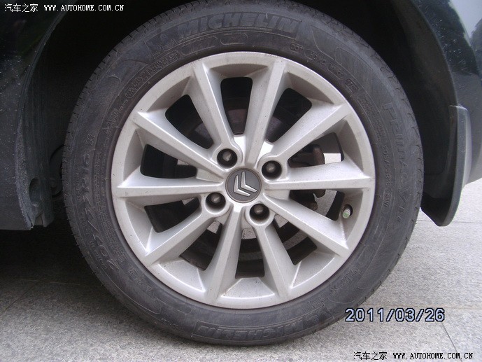

先在网上搜了一下,普及一下胎壁上一些标识的含义(以黑炭鞋MICHELIN  PRIMACY  LC  205  55  R16  91W为例):

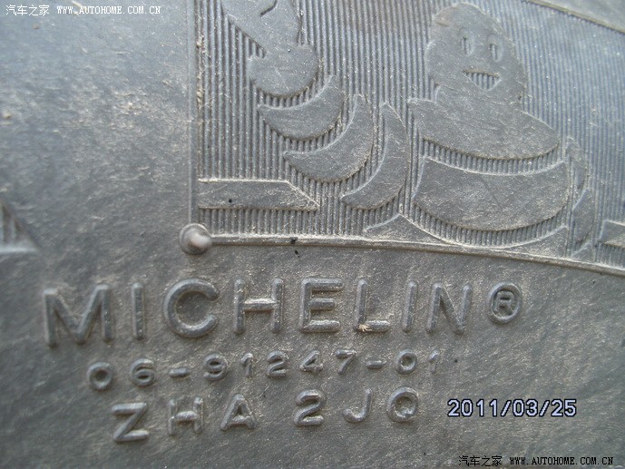

MICHELIN:表示该轮胎的生产厂家。

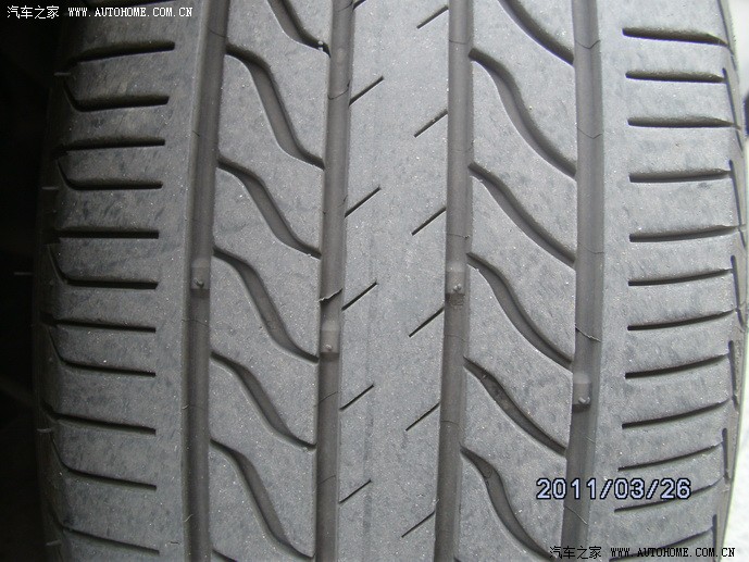

LC:是该轮胎的花纹代码。细看一下,LC其实并不是完全的对称性花纹,怪不得它也分内外了

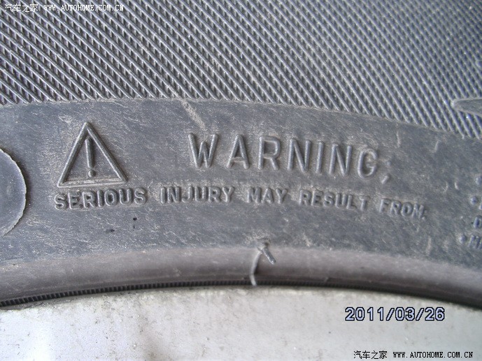

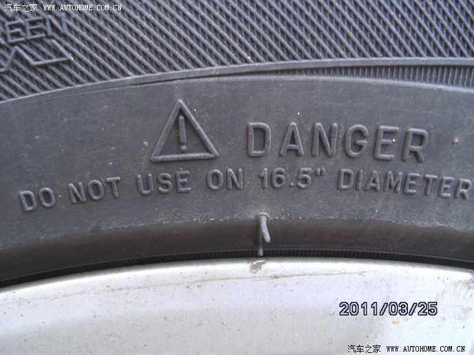

WARNING的是好长一堆英文,没细看了

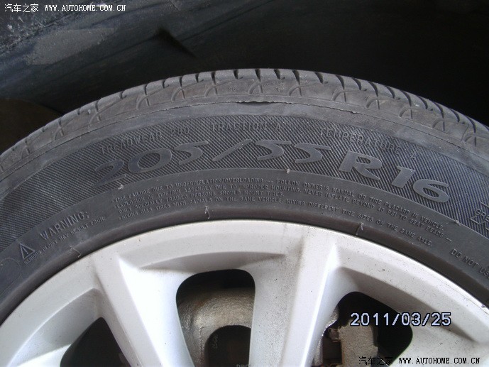

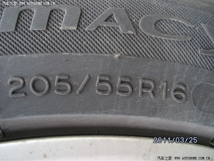

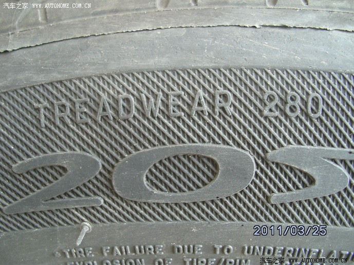

205:表示轮胎名义断面宽度(毫米)
55:表示轮胎的扁平率(扁平率=轮胎高度H/轮胎宽度B)
    轮胎高度H:从胎圈到胎面中心的直线距离
    轮胎宽度B:两个胎侧最长的直线距离
    轮胎扁平率越低,轮胎行驶越平稳、操控性越强,但乘坐感觉轮胎弹性不足,震动较大些。

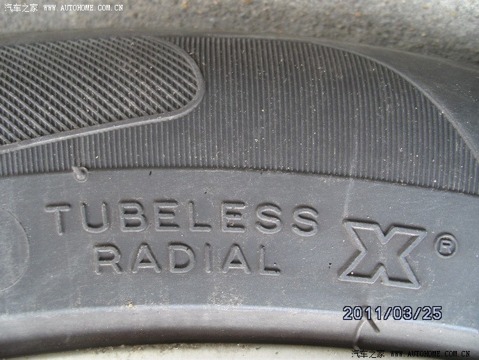

R:表示该轮胎的结构为子午线结构
16:表示轮辋的标准直径(英寸)

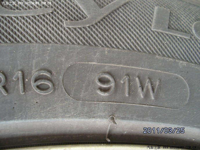

91:单胎最大承重指数
    负荷指数81 82 83 84 85 86 87 88 89 90
    承载质量(kg) 462 475 487 500 515 530 545 560 580 60
    负荷指数 91 92 94 95 95 96 97 98 99 100
    承载质量(kg) 615 630 650 670 690 710 730 750 775 800
W:表示该轮胎的速度极别
   H 210km/h
   V 240km/h
   W  270km/h
   Y 300km/h
       速度极别是表示一个轮胎行驶的临界速度,就是如果轮胎的行驶速度超过此速度会容易发生爆胎的危险。
TREAD WEAR:胎面磨损。LC是280,这数值绝对算得上“耐磨”。

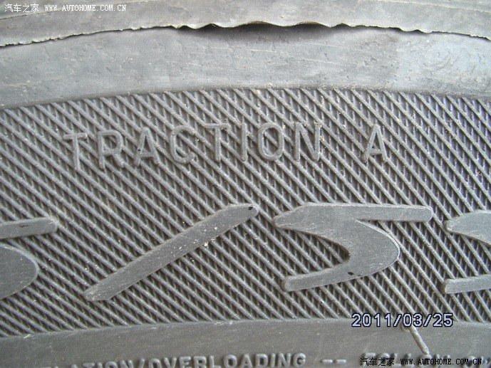

TRACTION:轮胎对地面附着摩擦力,代表轮胎的抓地能力等级,共分为AA、A、B、C四级,AA最高。LC是A。

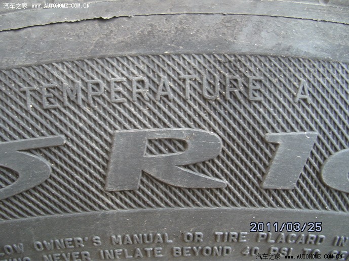

TEMPERATURE:温度级数。代表轮胎的散热能力等级,共分为A、B、C三级,A最高。LC是A。

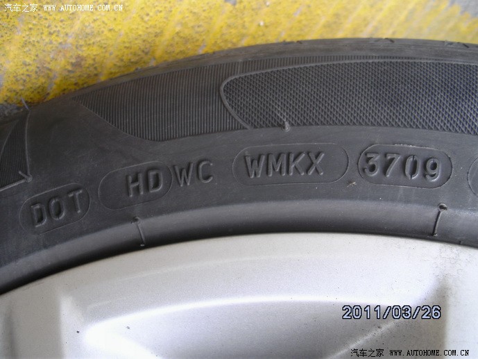

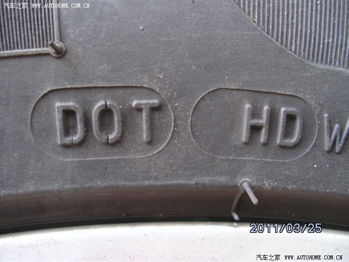

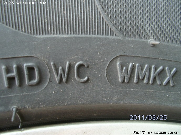

DOT:美国运输部(DEPARTMENT  OF  TRANSPORTATION)认证标识。后面三个,大概分别是:厂商代码、制造商轮胎规格编码、制造商自定义编码。HD、WC、WMKX,我目前还不大明白其含义,还待博识者释疑

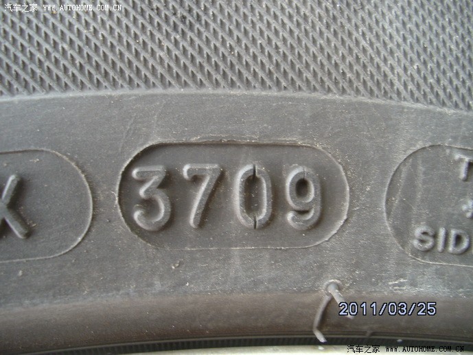

生产日期:一般为生产周数在前,生产年份在后。3709:2009年第37周。

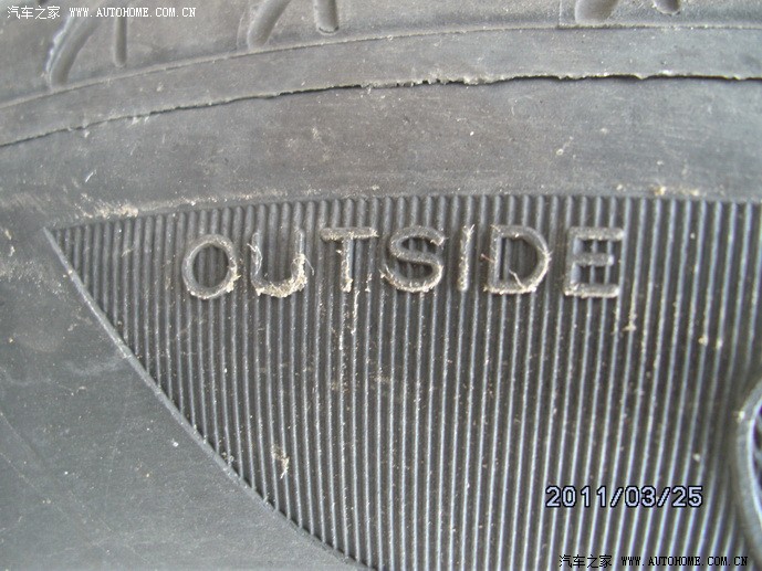

LC胎原来也分内外侧的。

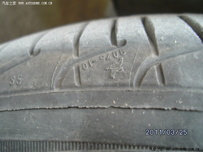

米胖子小人——轮胎磨损极限标识。法国人就是如此与众不同

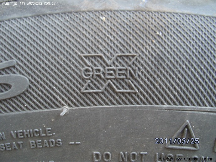

绿色环保标识。

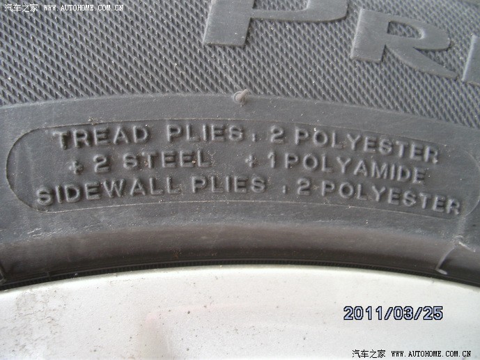

胎面层数:2层聚酯+2层钢纤维+1层聚酰胺纤维    胎壁层数:2层聚酯

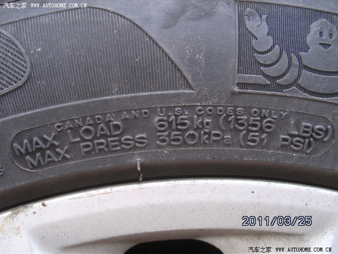

LC胎似乎对加拿大和美国特别关照呀
