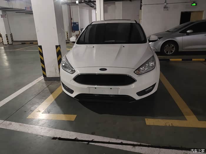

18年手动福克斯
拿了个18年的手动福克斯,二手车。为什么买二手车?因为我开得特别少,一星期两次,一年3000~5000公里的样子。而且近一两年媳妇可能工作会变动,到时候住一起了可能会卖掉一辆车,感觉买新车有点不划算。为什么买手动挡,因为我喜欢开手动挡,这车之前我开的是一辆手动颐达。很多人说买手动挡的都是因为穷,其实不然。只要你路况不是很堵,手动挡的乐趣不是自动挡可比的,哪怕再聪明的自动挡,比如老婆开的昂克赛拉6at,吹上天了,但我觉得还是不能完美理解我的驾驶意图。划重点,不能去很堵的地方开,累!为什么买了福克斯?其实一开始我看上了一辆不到2万公里的2.5阿特兹,然而下手慢了被人抢了,脑子一抽就买了福克斯。为此我爸还骂了我一顿,他说不明白我手握20个w最后买了个5万多的车。早在12年时,福克斯的地位与今天相比可是天壤之别,上市没多久就占据销量榜前三,俨然一副紧凑级标杆的感觉,风头一时无两。可惜关注了一段时间双离合的负面新闻就出来了,于是开始找同是后轮独悬操控好的“备胎”,并在14年马三换代后就15.49W裸车价提了昂克赛拉2.0低配(现在2.0好像只要13个了?而且配置比以前高了很多)虽然没能买福克斯,但是福克斯在我心目中地位还是很高的,所以这一次也算是圆了一个梦。

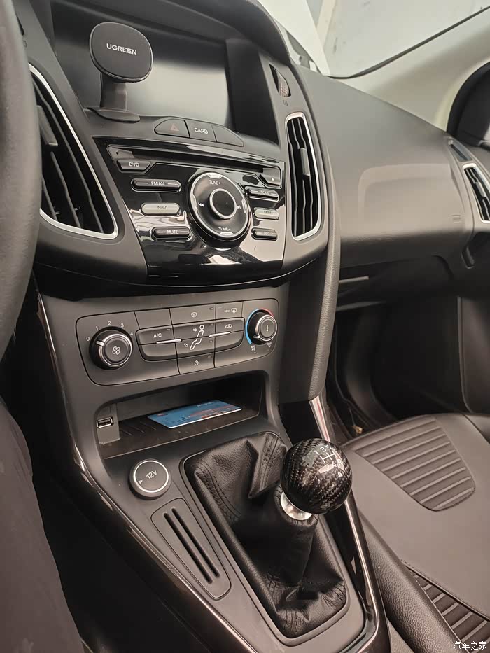

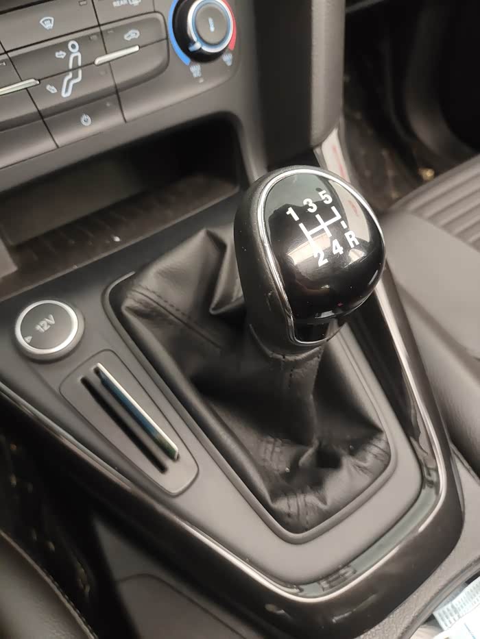

其实我也不是说喜欢高姿态开车,实在是这车人机工程做的有点问题,档把位置有点高,换挡行程特别长,换挡时手肘会撞到扶手箱,只能调高坐姿才能避免。另外,手动挡档杆不是球头的,我怎么都用不习惯。这个档把适合用侧握的方式去换挡,而我喜欢从上面抓,球形的显然更舒服。开车嘛,自己爽最重要,所以还是网上买个手球改一下吧。
目前这车主驾座椅调节出了点问题,调完高度后不到一天自动降到最低(慢慢降,感觉不到)。不晓得有没有车友碰到过这样的情况?好不好处理。

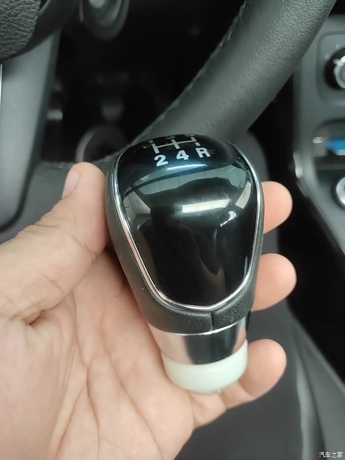

这是原装的

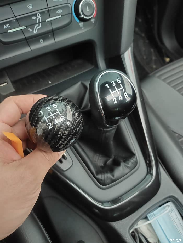

买的对比,说是碳纤维的,真假不知

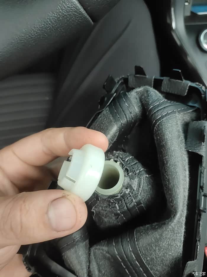

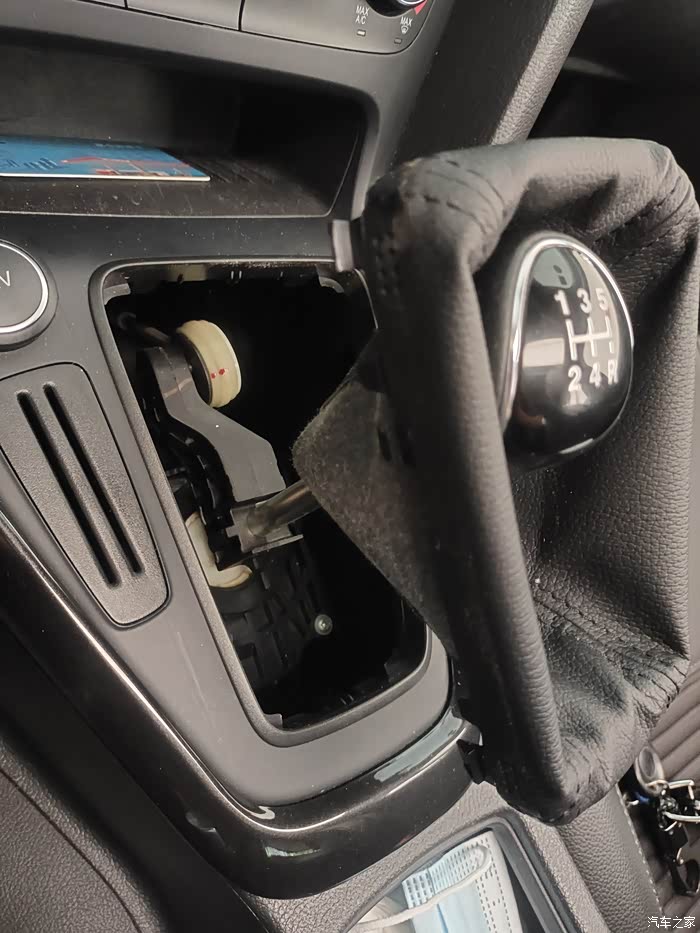

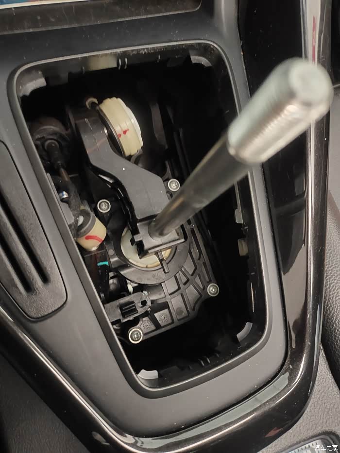

把皮套框框翘起来,据说很难搞,一不小心就会断卡扣,我这不知道为什么这么轻松就搞开了
逆时针拧出来就可以了,用点力!里面结构是这个样子
把这个卡扣撬下来,皮套就可以取出了,简单

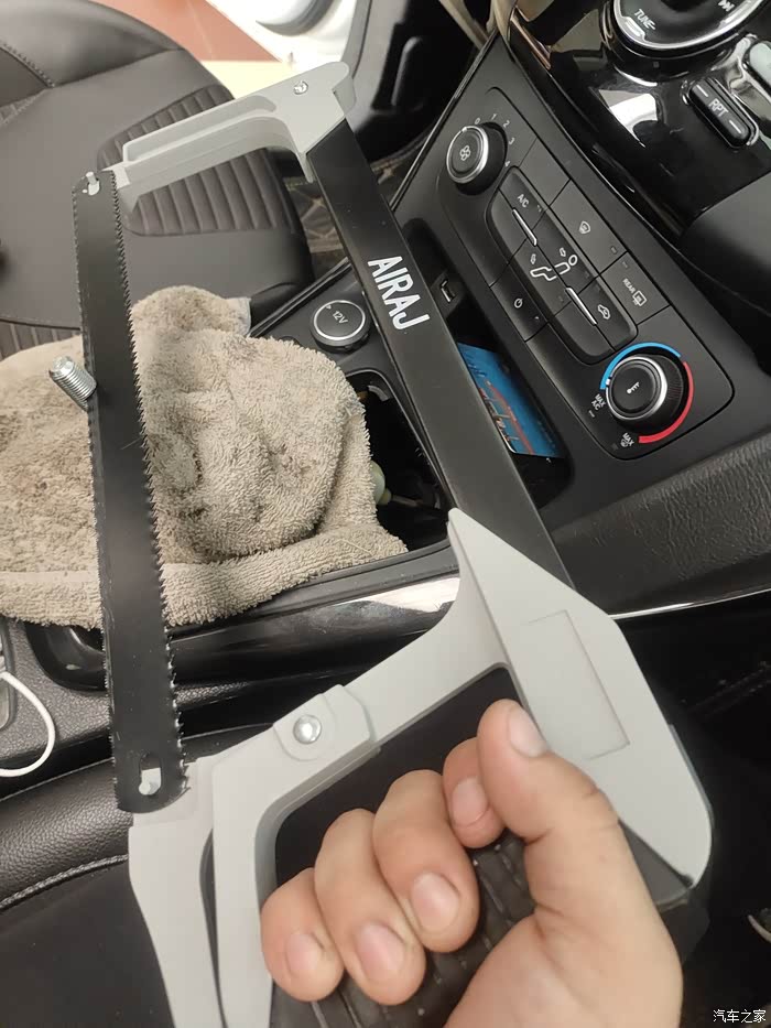

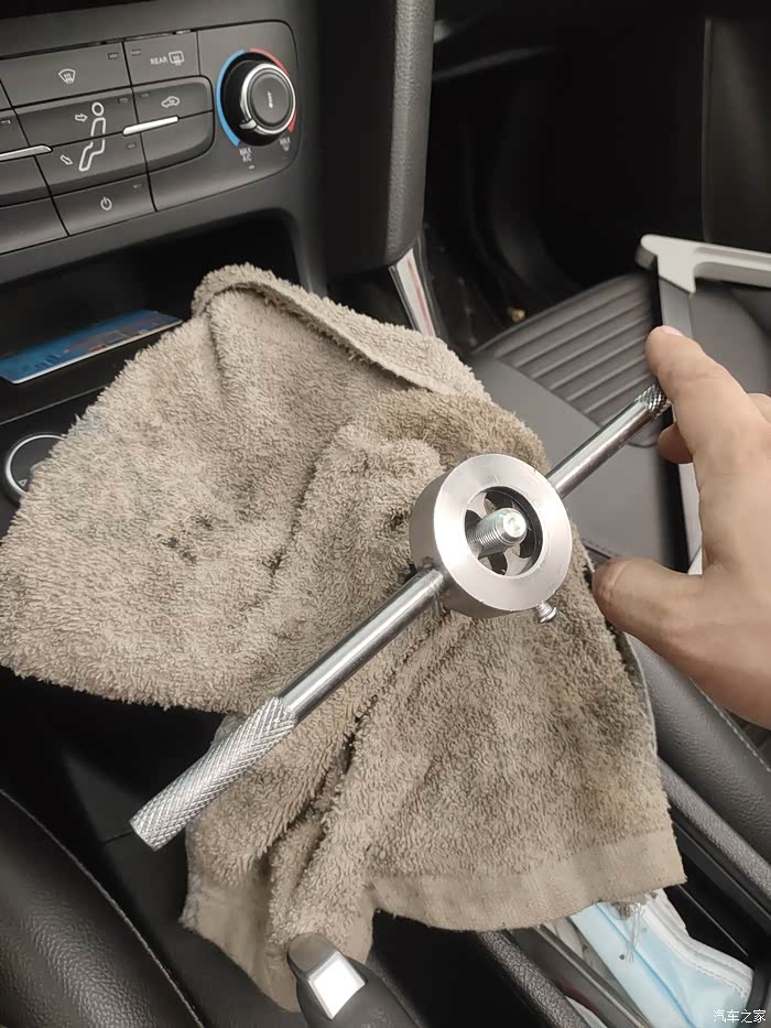

档杆太长,锯掉15mm(应该多锯个5~10mm的,感觉还是有点长) 这一步最累,坐副驾挂二挡锯的,一个人不好操作,档杆会动

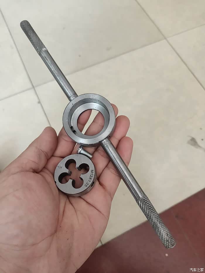

锯短了就用板牙往下套一下丝,牙是m12*1.25的

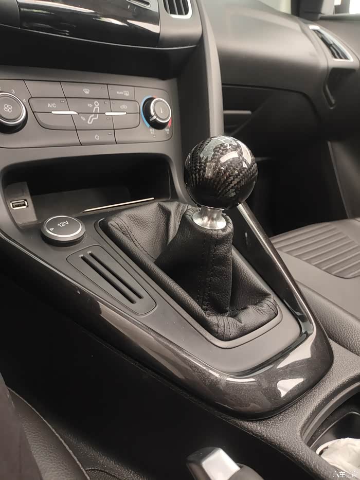

回装很简单,先把皮套翻过来套到杆子里去。然后把手球拧上去,手球下沿有三个螺丝,拧紧手球就不会松了。再把皮套往上拉,用扎带把它扎紧在手球下沿。然后把皮套框装回去
成品。手感比原装好多了

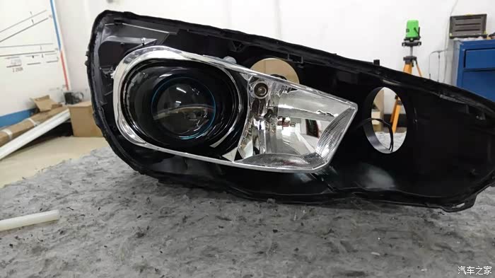

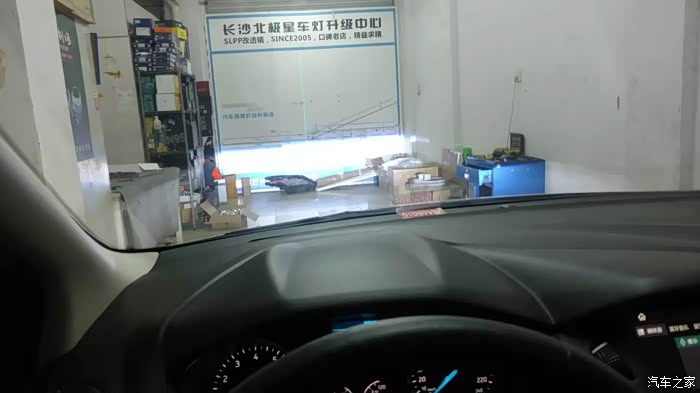

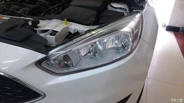

洋洋洒洒废话一大篇,本来没打算发帖的,因为在改灯要等五六个小时很无聊,遂把档把改了顺便发个帖。要说福克斯这原车大灯确实不算厚道,还是卤素灯的,好像好几款配置都是卤素的吧?上一任车主把灯泡都换成了led,但又不装透镜有毛用啊,损人不利己!别人在外面被照瞎眼,实际我在车里看着铺路效果贼差,远光只照中间一小团团,近光又太低了(已经调最高了)。我要求是有点高,毕竟三个车都改过灯的人
,奉劝大家别做只换灯泡不改透镜的事,没啥效果。现在一套led透镜改下来便宜的不到2000,好一点的3000多,激光大灯一套下来也就5000多,真没多少钱。其实我在改灯上浪费的钱还是蛮多的。最初昂克赛拉提车就改了氙灯,后来出了顶配大灯的副厂总成,为了颜值就换了一套副厂大灯,把改了的那一套装颐达上了,后来颐达这边改灯师傅人品和手艺都有问题,我又到今天这老板这又改了一次灯。而昂克赛拉那边的副厂总成虽然颜值上去了,但透镜和灯泡我感觉不咋地,也到今天这老板这把透镜灯泡安定器都改了一遍

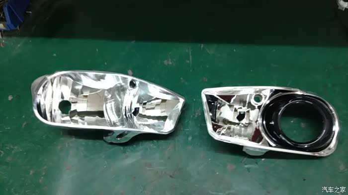

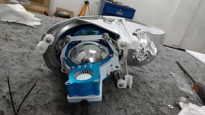

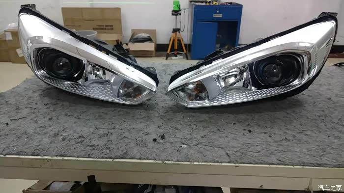

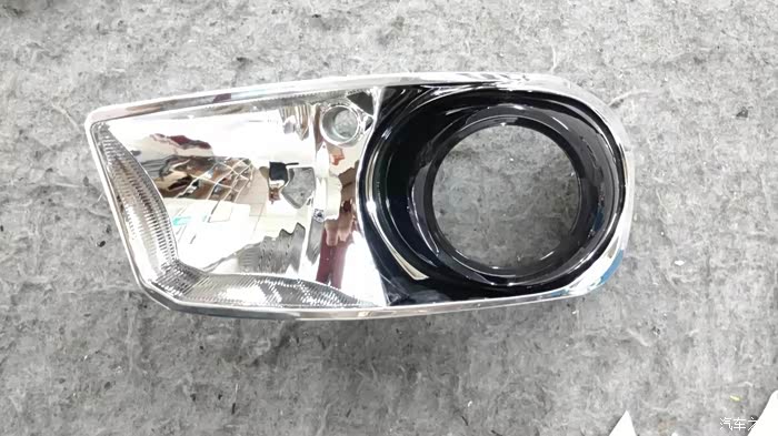

原车灯,不好看
原车灯内胆

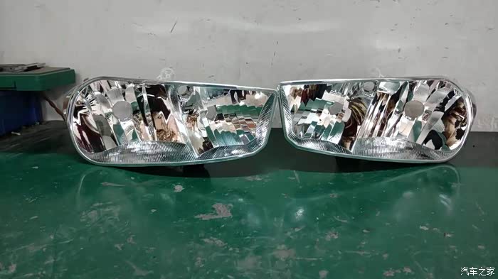

网购的福克斯st大灯内胆
两种内胆对比,可完美替换

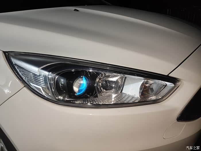

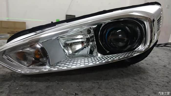

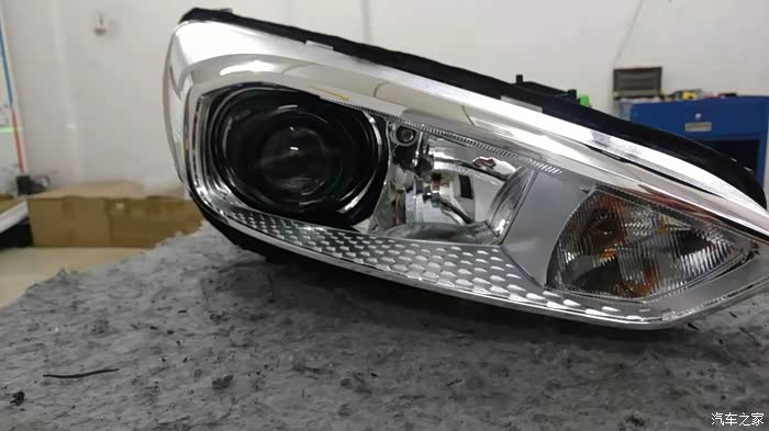

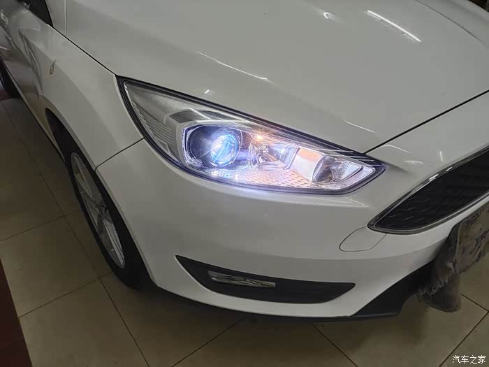

还不错,看不出改灯痕迹

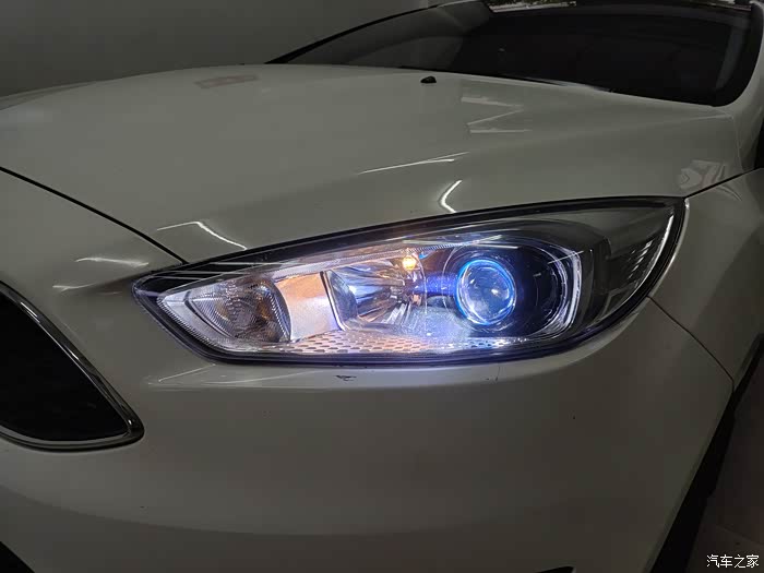

改完后开灯的样子,两近四远,远光位置还是把led灯泡换回了卤素灯,主要是考虑到led色温太高,雨雾天穿透力太差
关灯的样子,颜值比原装还是有提升的

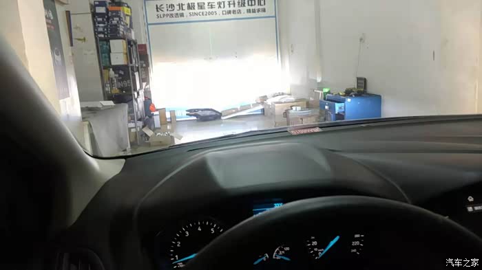

车内近光,前车主贴的膜太黑了,尤其是侧挡,晚上完全看不清,我不喜欢太黑的膜
车内远光

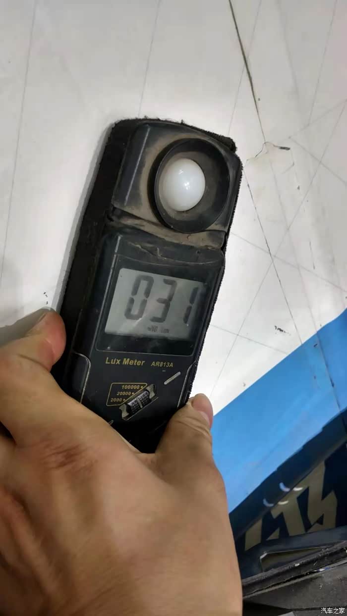

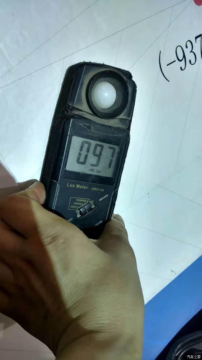

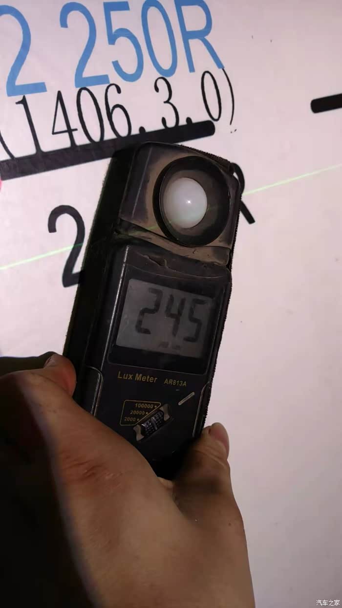

原车led近光亮度

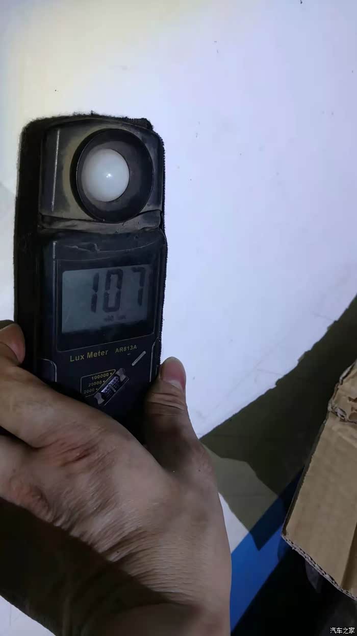

改后近光亮度,提升了一点点
原车led远光亮度
改后远光亮度,还可以吧
