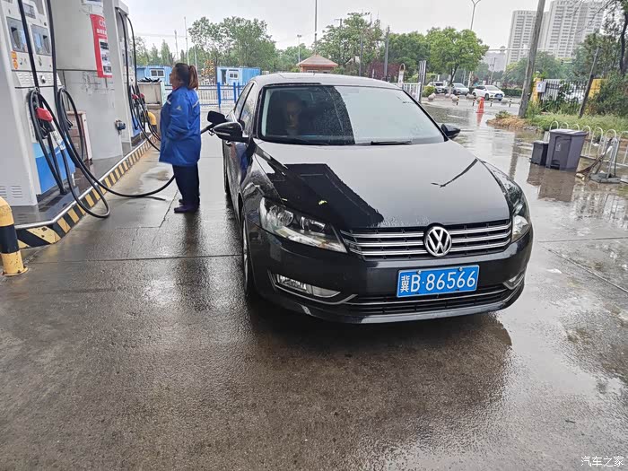

我的老帕有烧机油的现象,目前大概一千公里烧一升机油。前阵子跟几位维修师傅聊天,说起这个问题,说这么老的车大修没什么必要了,免拆治理有可能有用。但是老车平时用的不太多,高师傅说可以尝试在汽油里加一些汽油清洁剂,就是人们常说的燃油宝,看看能不能缓解。

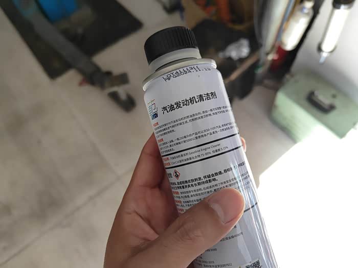

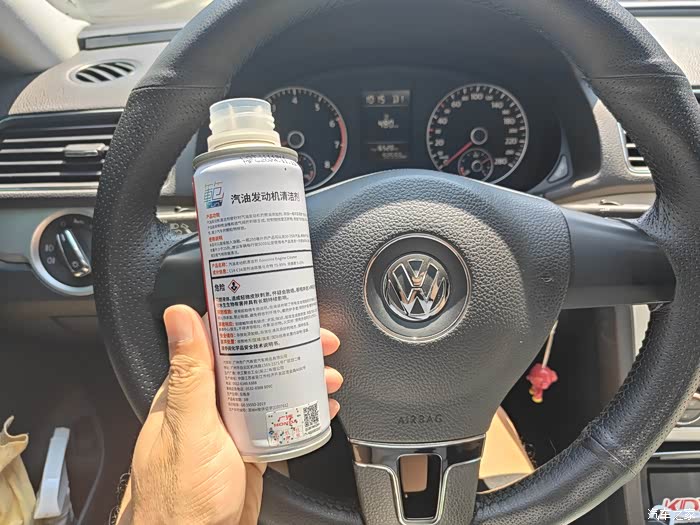

我买了一瓶,45元,趁加油的时候添加到了油箱里。如果烧机油是因为活塞环积碳卡滞,积碳堵住了活塞环,导致机油窜入燃烧室,清洁剂可能会溶解部分积碳,让活塞环恢复弹性,从而减少机油消耗。这样对于轻微积碳导致的烧机油,可能有一定改善效果。
但如果烧机油是由于气门油封老化、气缸磨损等机械问题,清洁剂根本解决不了,只能大修或换零件。严重积碳或长期烧机油的车辆,单靠清洁剂治理效果是非常有限的。

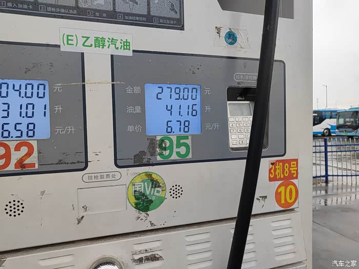

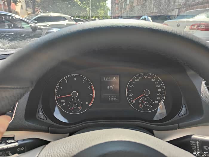

选择PEA成分的清洁剂对积碳效果较好,我们要按使用说明用量加,别过度使用,这次我是加了279元的油,添加了一瓶,油箱里还有一百五十公里续航的油量。
这种方式别指望立竿见影,也就是可以试试,但是别抱有太的大希望,尤其是我这辆老车或严重烧机油的情况。
