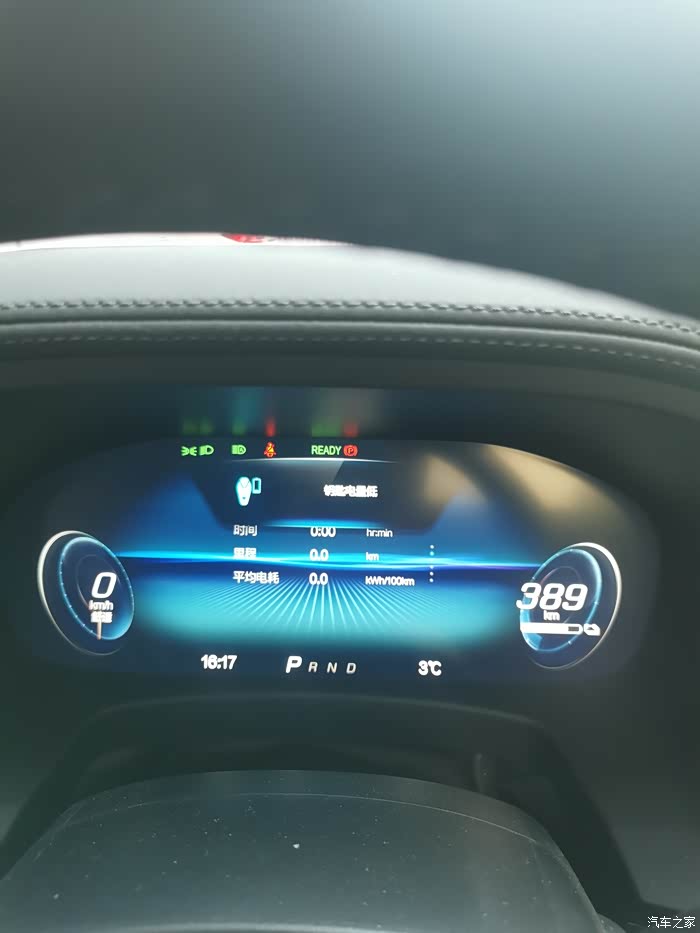

今天早上开车的时候无意之中意外发现小狐狸的仪表盘出现提示,仔细一看提示钥匙电池电量🔋低,我想会不会是误报,没有太在意,后来走的时候发现还是提示电量低,于是去超市买了CR2032的电池。因为我之前给我的油车钥匙换过电池,我知道车钥匙的电池都是CR2032这个型号的。回来之后我就动手开始换电池了,刚好给各位车友分享分享,以后其他车主有需要就可以参考参考我的操作。

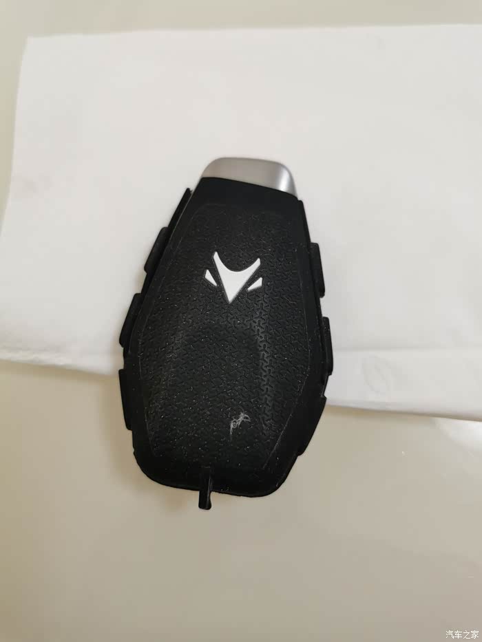

1.电池更换之前准备。其实也没有什么特别要准备的,最主要的是CR2032的电池,正常的超市或者杂货铺都有的买,几块钱,也可以淘宝买一些备在家里,这样会比较便宜些。其次就是打开极狐钥匙的工具,小型一字型螺丝刀,如果家里没有的话铅笔✏️之类的也行。另外如果你的车钥匙有金属保护壳的话还要准备一个适合的螺丝刀。

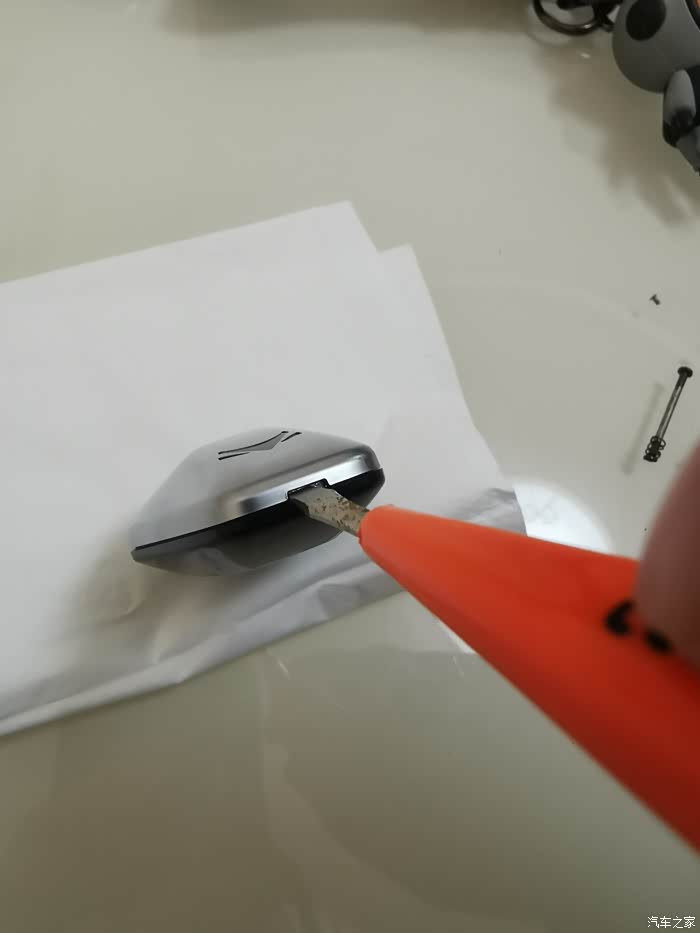

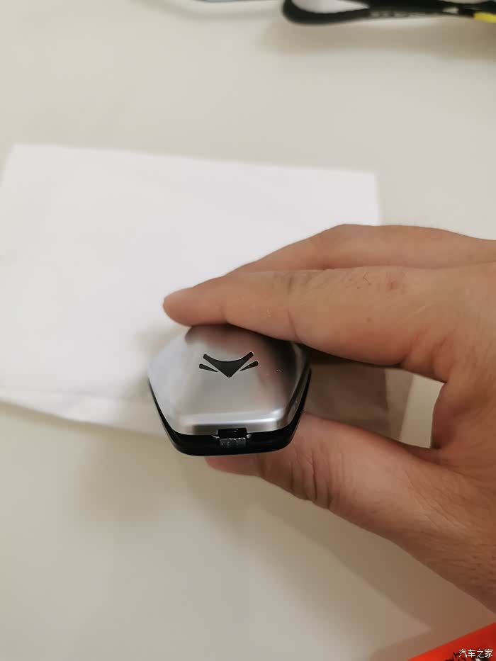

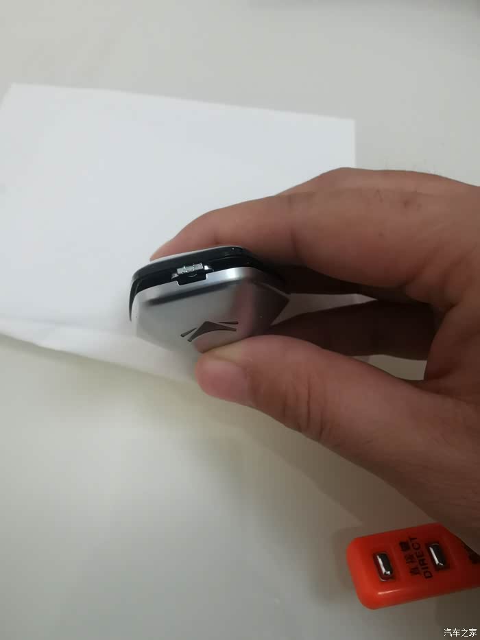

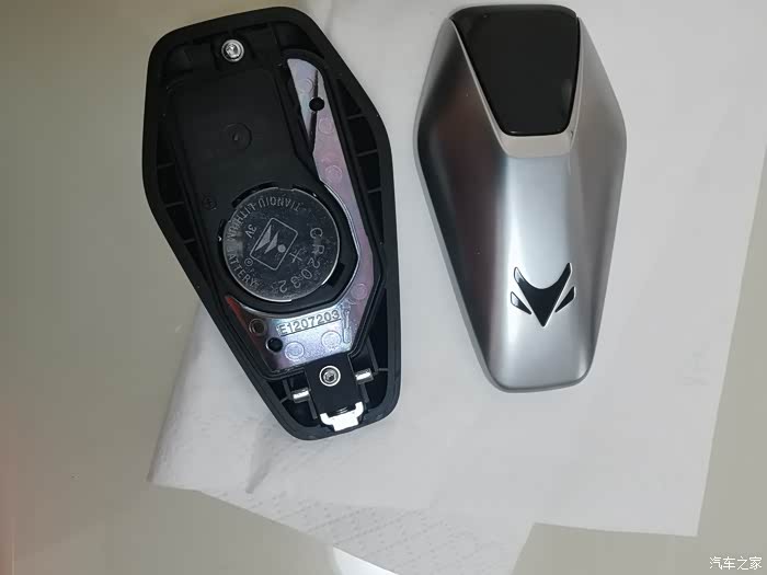

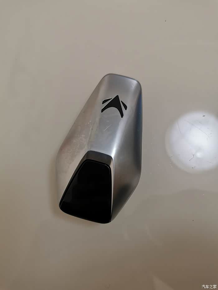

2.解锁极狐钥匙壳。说实话小狐狸的车钥匙的设计是非常好的,掌握方法非常容易拆卸,比许多车钥匙好拆卸多了。可能有的车主不太会操作担心弄坏,下面我就给大家介绍下。其实小狐狸钥匙没这么脆弱,设计者也思考过拆卸的问题,所以大家不用过分焦虑,在极狐钥匙窄的一侧,也就是极狐logo指向的方向有一个凹槽,凹槽处有个金属块,用螺丝刀或者铅笔顶一下,钥匙壳就会自己打开了,这个时候把盖子打开我们就能看到电池了。

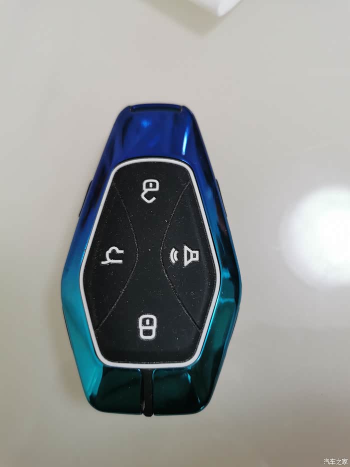

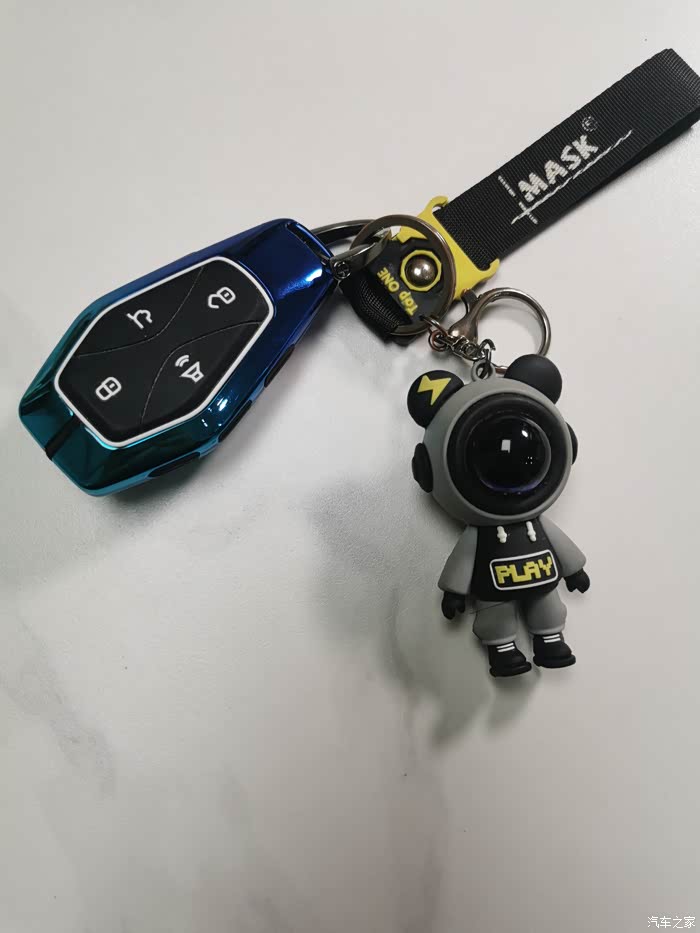

3.最重要的步骤更换电池。使用螺丝刀或者铅笔轻轻撬下电池,注意稍微轻一点,毕竟下面是集成电路,不能损伤电路。然后轻轻把旧电池取出来了,要注意不要用力过大,以防弄坏电路。更换电池时大家要注意,不要把电池弄反了,表面凸起小一点的朝下,刻有CR2032的那一面朝上,然后合上盖子,往上一推钥匙就弄好了,会听到一个清脆的咔哒声,就说明钥匙弄好了。我的小狐狸有钥匙套,再把套子套上,拧好钥匙套的螺丝就大功告成了,这样钥匙又可以重新使用了。
4.测试钥匙。去极狐车旁测试一下是否功能正常就齐活了。
