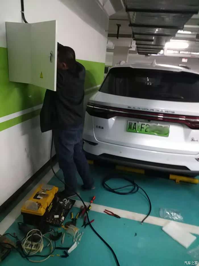

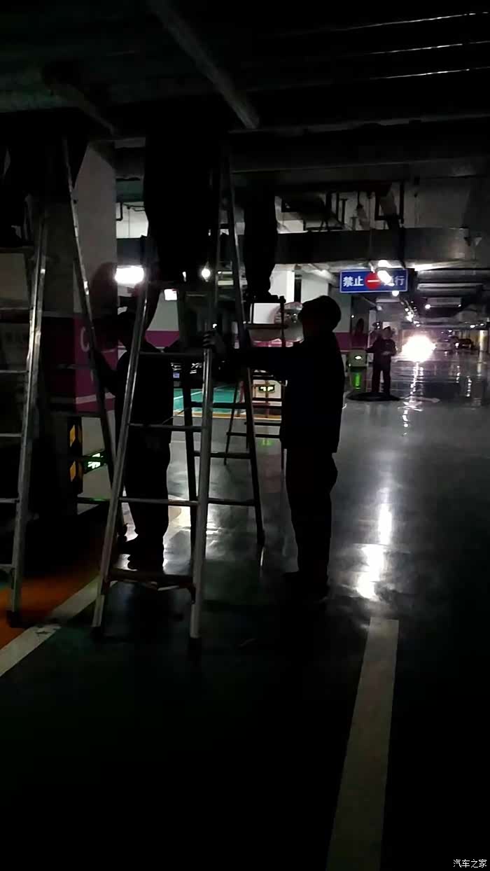

电表安装好之后就可以让师傅走线了,我选的是物业师傅,因为让外面的工人走线的话还需要物业验收,怕麻烦就直接让物业师傅走线了,价格上面可以跟师傅多谈谈,我相信车友们比我砍价功力要强很多的。这是师傅们在穿线缆:

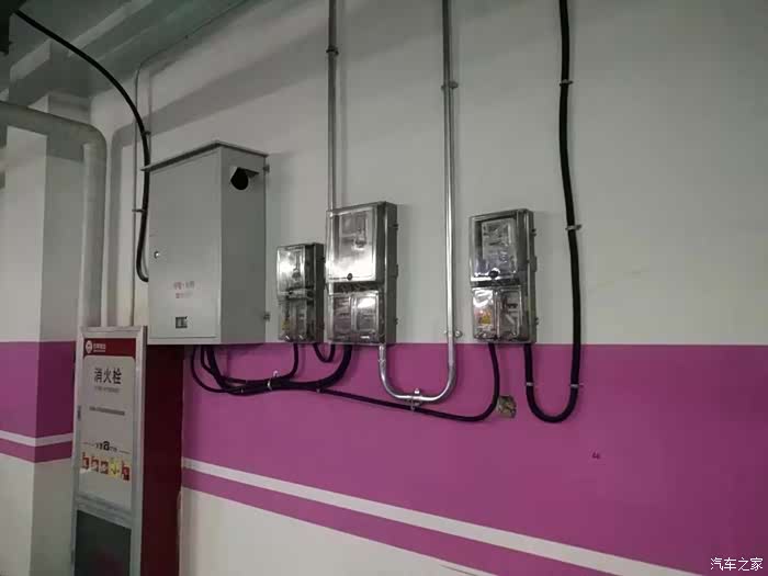

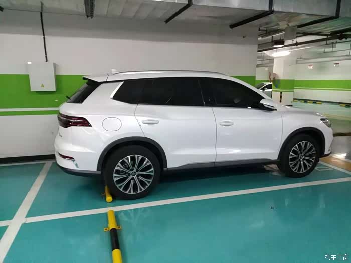

这是电力局安装的电表,线缆就是从这里走房顶桥架到的我车位那里。

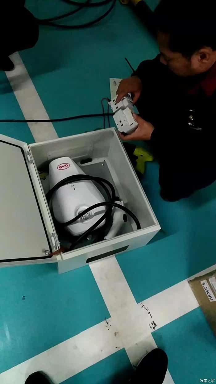

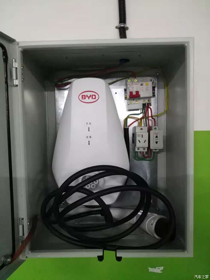

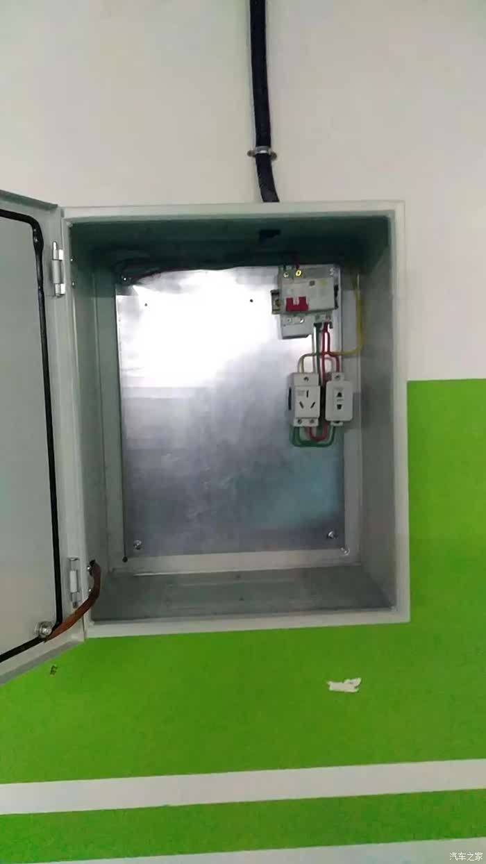

这是在配置电箱,充电桩是放在里面给师傅们做参考用的。我买的电箱是400×500×250的,如果想要在里面插充电枪需要买400×500×360的,因为赶上双十一物流没法保证,我就将就了。
走线全都搞定了,这是我配电箱没装充电桩的样子。
这些搞定后就可以让安装充电桩的师傅来了。师傅干活很麻利还很爱聊天,聊天过程中听说我是做亲子教育里帮孩子养成好习惯的,就问了很多如何让孩子养成好习惯的问题。

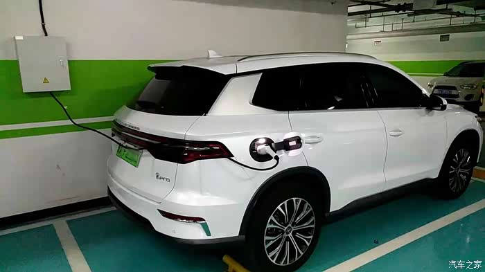

安装好充电桩之后的样子,师傅还给配电箱开了一个充电枪的缺口,这样就可以关上箱门充电了。

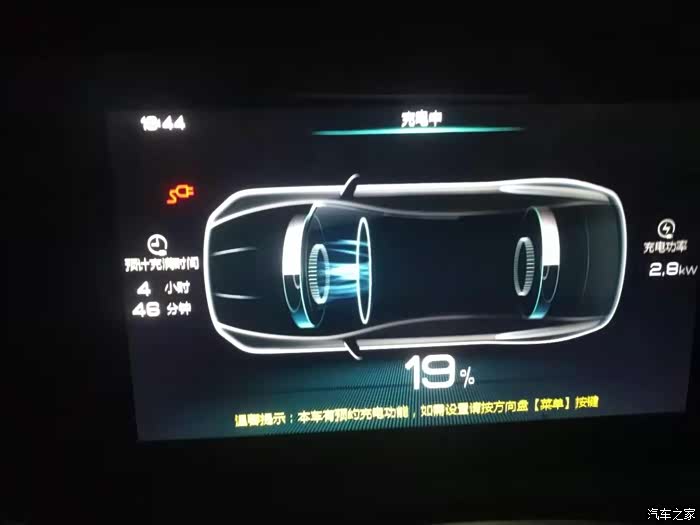

就这样终于充上了家里的第一口电。
整个过程历时一周。

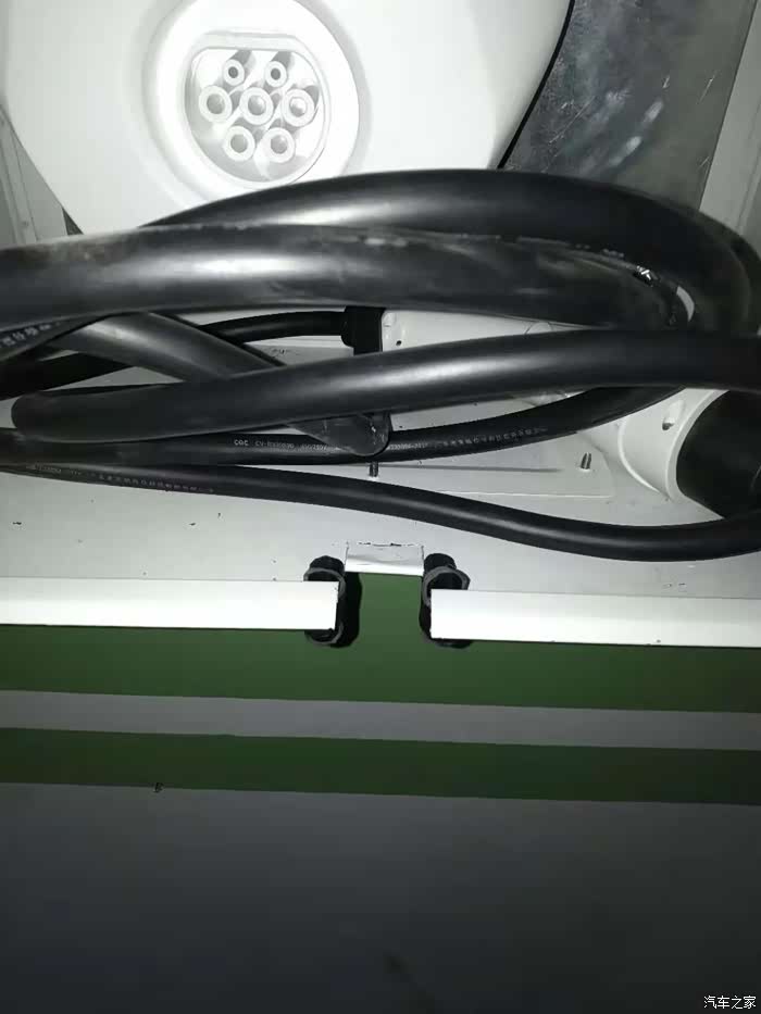

最后的小插曲,比亚迪的充电枪有点太难拔了,我好几次都以为我是操作不当,后来才发现真的是的有点难拔。不知道别的车友的充电枪好拔不……
