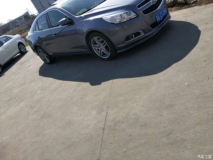

13款迈锐宝2.0L机油滤芯导致发动机要大修问题。
我先简单说一下,上次保养去年十一月份。换的壳牌5W40的机油,最近比较忙,开了一万一千公里,这两天发动机噪音明显大了一点。然后今天就换了一下机油,汽修店推荐我换的这个

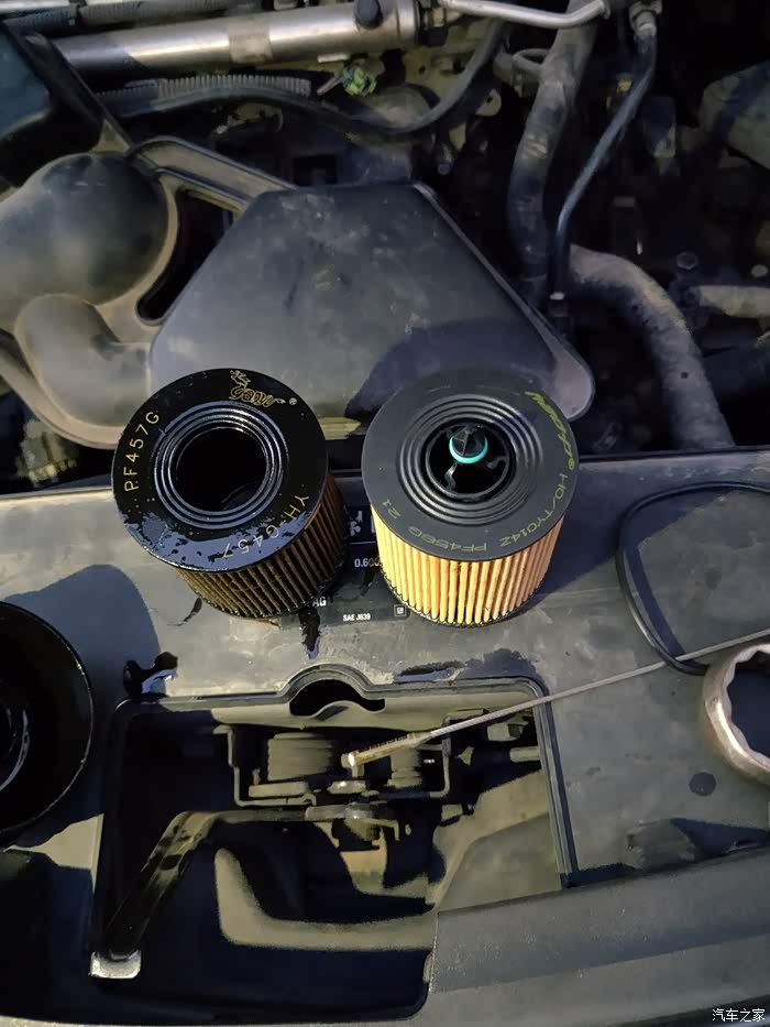

然后问题就来了!刚换过试了一下,发动机声音明显小了。我就付钱走人,开了十分钟不对劲了!发动机转速高,车速度上不去。而且车身抖动,挂D挡,不踩油门,车子一抖一抖,同时发动机故障码也亮了,我就熄火看看。然后再打火就打不着了,必须踩点油门才能打响!打着火我就立马回到了这家汽修店,汽修店的检查了半天检查不出来,直接来一句可能拉缸了,我的天,怎么可能这么轻而易举的就拉缸!让我自己去4S店!当然,我没去,我换了一家开的比较久的汽修店看了一下。那个老师傅一看,试了一下,就拆开了机油滤芯!
这个空心的机油滤芯就是之前换机油那家汽修店给我换的,右边这个是这个老师傅给我拿出来的!说这个空心的机油滤芯不供油,供油太少!换了他这个滤芯,打火能打着了,但是车身还是抖动,老师傅说这个要抬发动机,因为机油供不足,可能导致发动机正时链条跳齿,必须拆发动机才能查清楚!这老师傅让我找之前帮我换机油的这家,这家也承认了,是他们的失误。答应帮我修好!我现在还能相信他们吗?还能在那里修吗?怎么维权?修过发动机这个折价怎么算?有车友遇到过这种情况吗?好倒霉!拆过发动机以后是不是经常有毛病?
