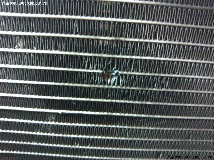

看到上图没?喇叭后面的啰嗦把水箱空调的冷凝器顶了个洞,把空调雪种全部漏光,幸好现在是冷天,还能坚持到3月份,到了3月份的话,必须换了,但是这个4S不予索赔,只能自己承担苦果出银子换。。。。大概900大洋。。。
所以。各位车友,如果你所在地区路况不好,不要在原位位置乱换喇叭,隐患很大·!!!!!!!!!夏天快到了,没空调吹是很痛苦滴。。。
如果不是过个年,回乡下。便不会发生这样的惨案。因为乡下有很多地方没有修好路,坑坑洼洼,这样车子震动,便发生了如下图所示:

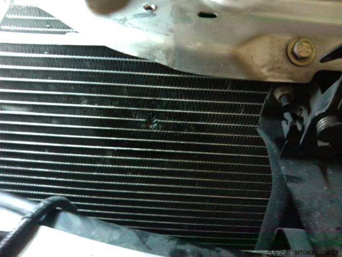

下图更仔细:
