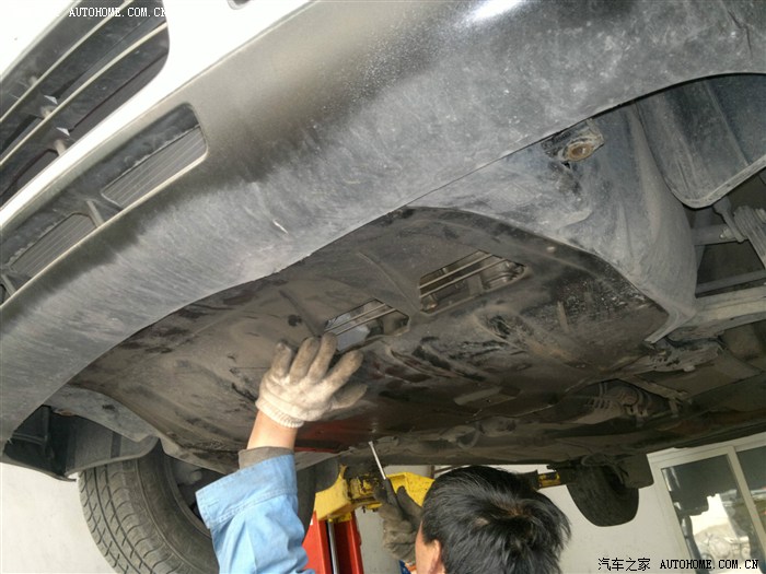

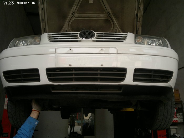

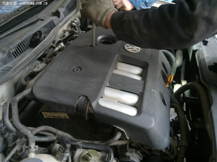

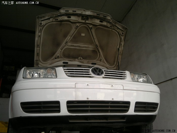

上架子

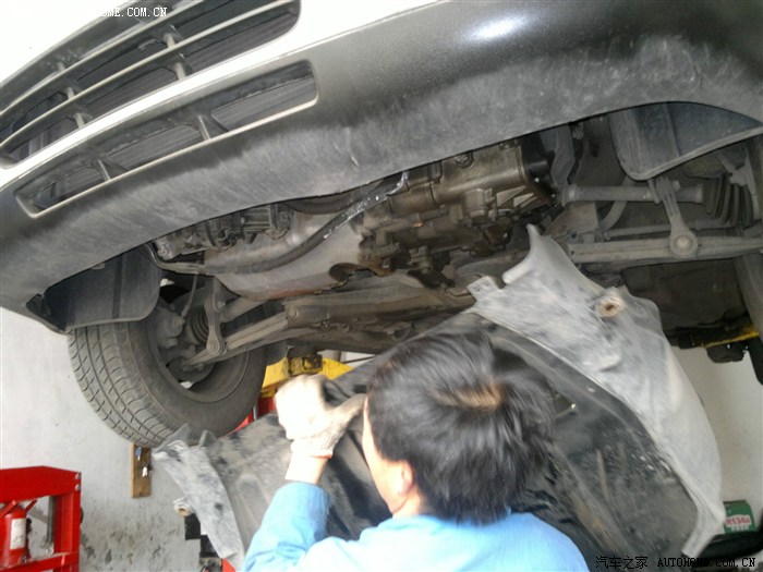

卸底盘护板

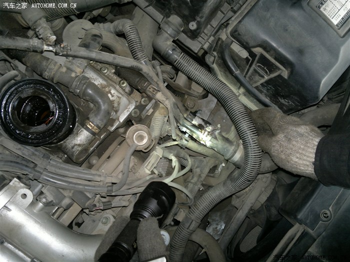

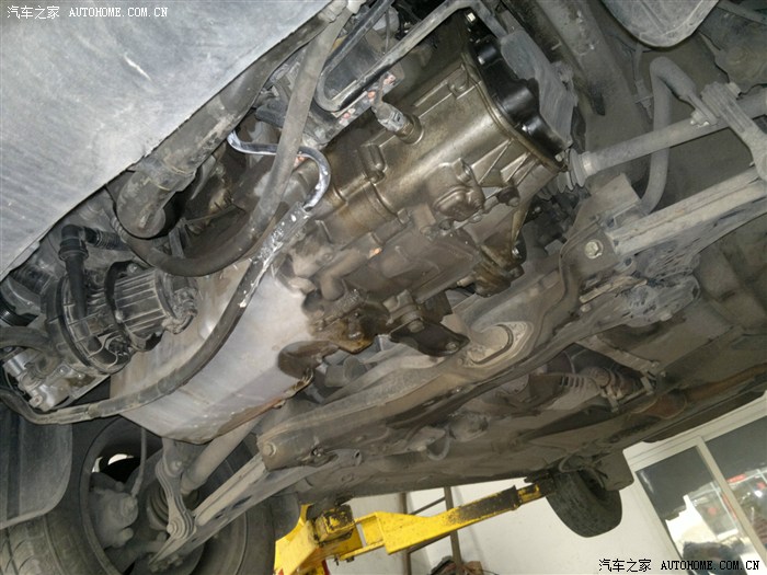

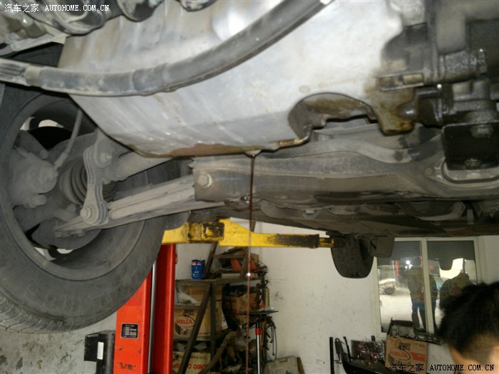

换换机油,检查检查有什么不好的地方

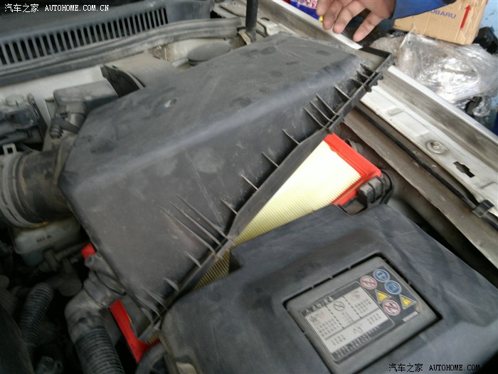

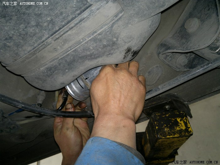

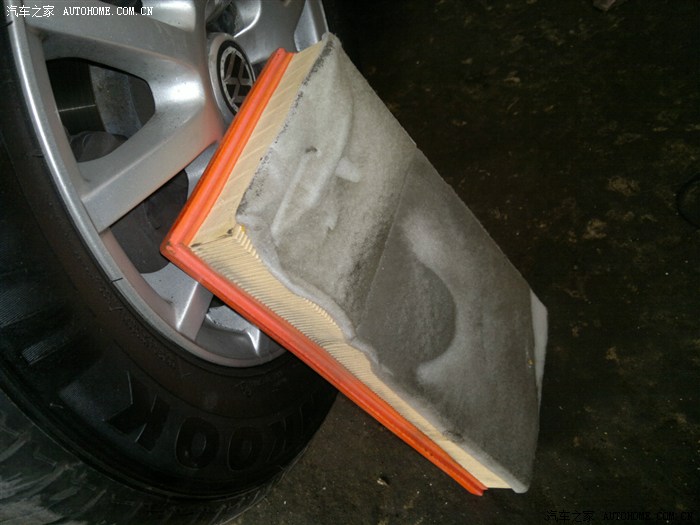

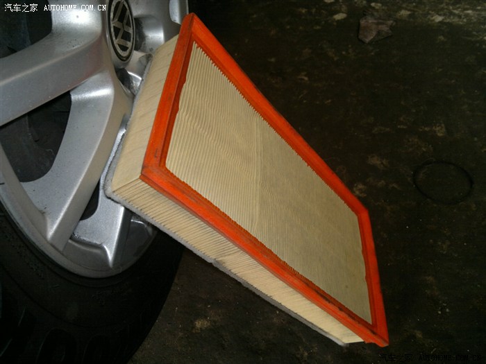

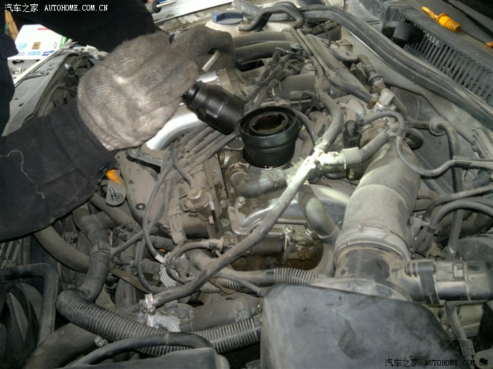

换个滤芯,看看老得有多脏

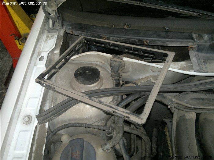

再换个空调的

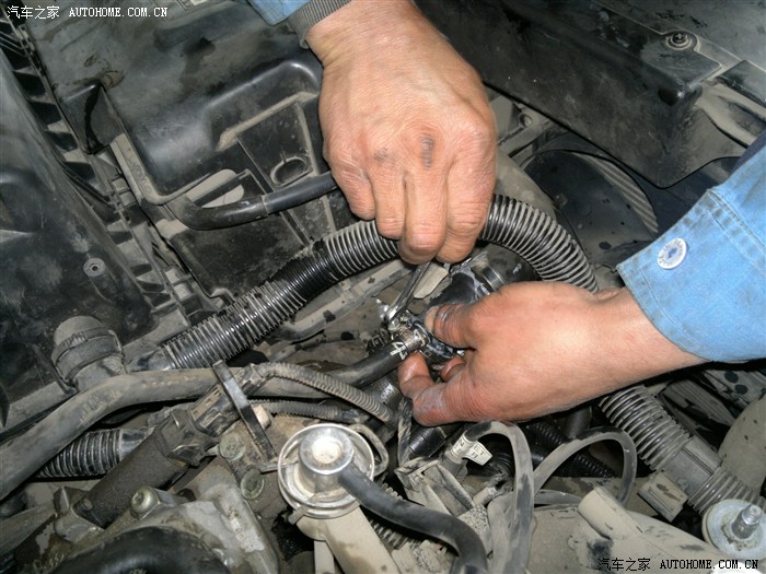

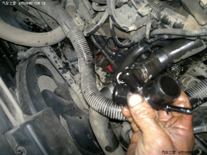

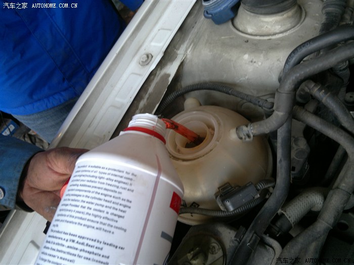

四通有点不太好了,一会儿让师傅给换一个

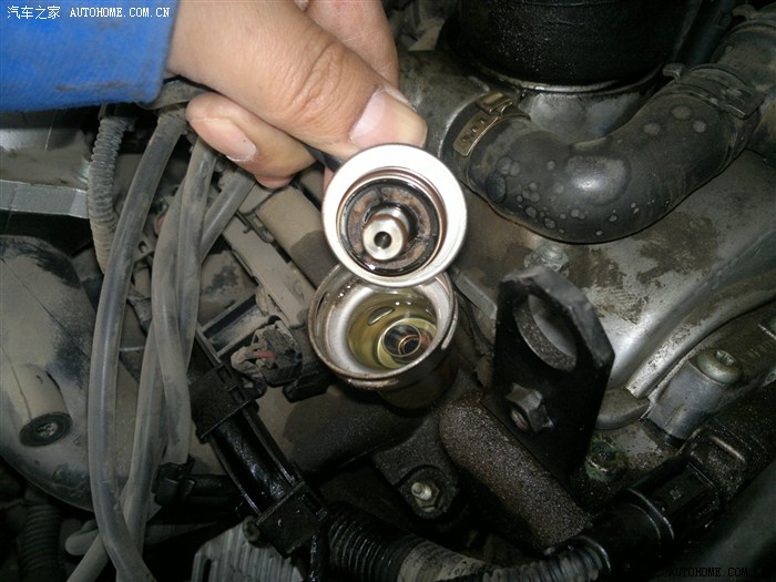

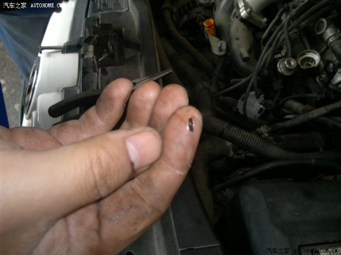

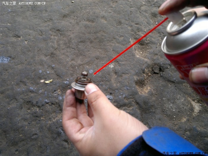

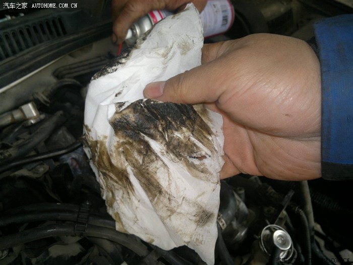

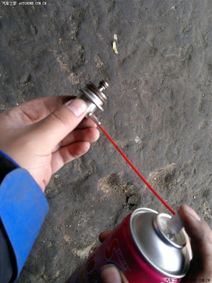

检查油路,供油的细节之处必须要仔细检查,一定不能有杂质
看,正弄着呢,就弄出一个小脏东西
再拿下来清清

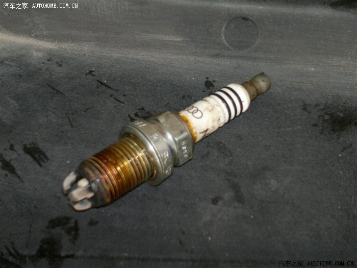

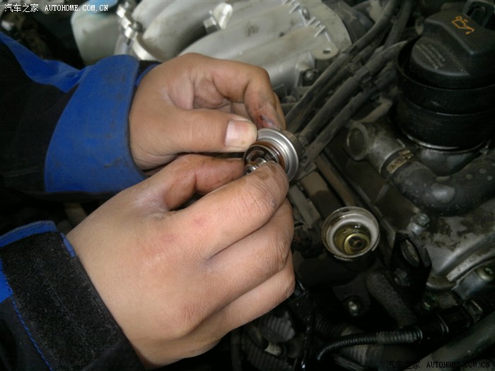

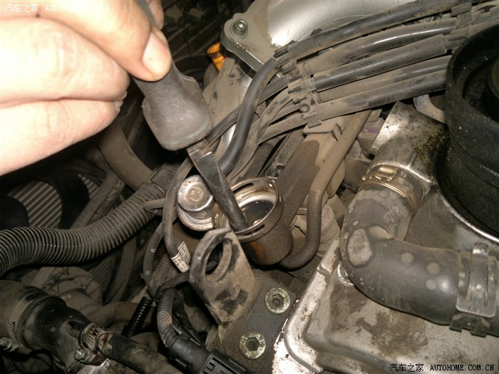

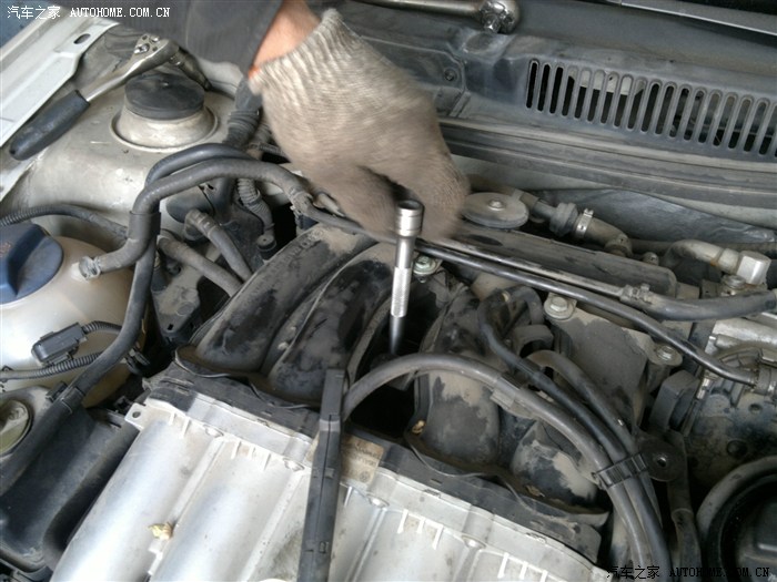

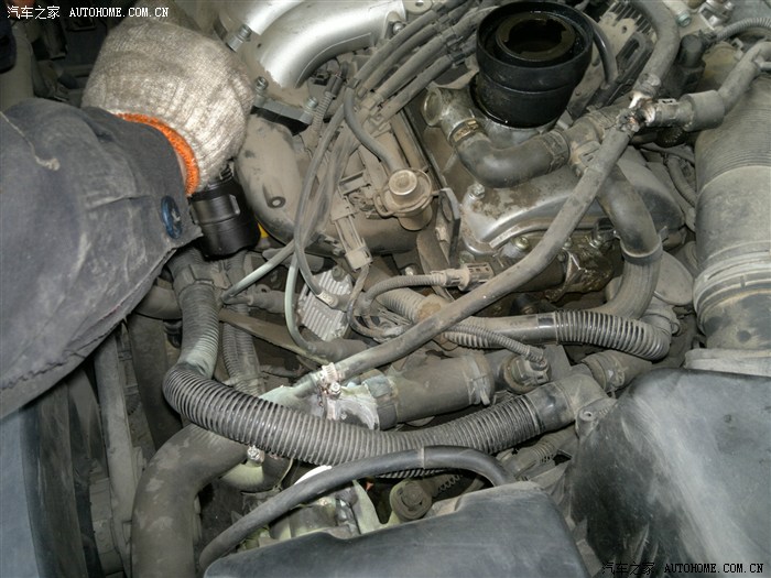

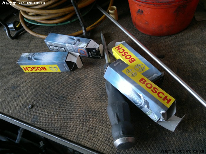

都换新的火花塞
这是刚才的那个四通,另外一位师傅,已经给弄好的,现在往上装

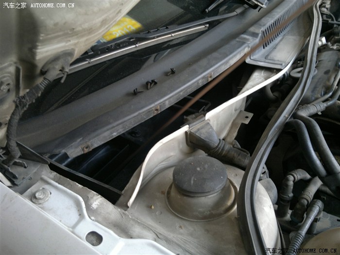

通通换新的

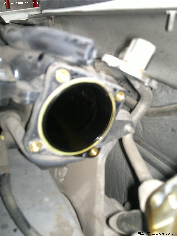

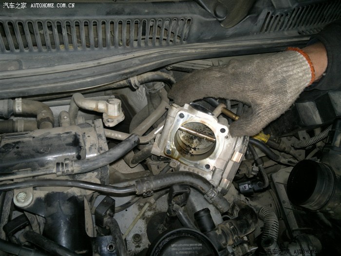

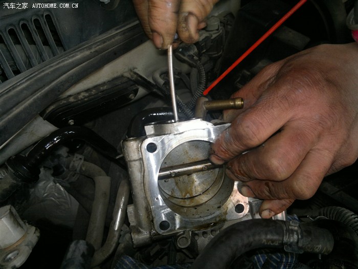

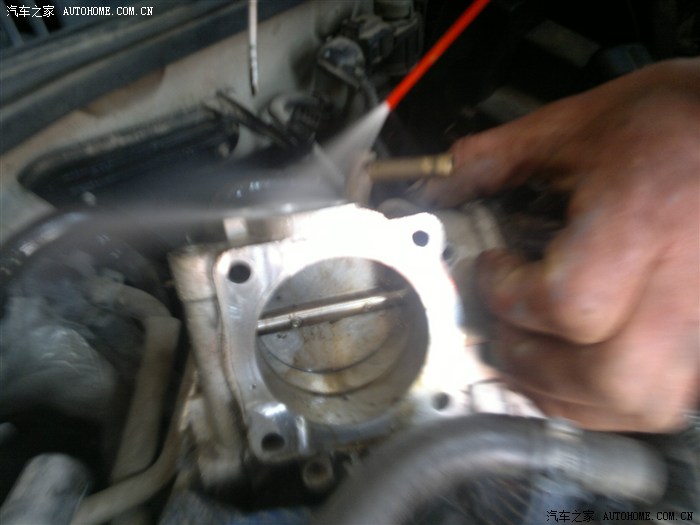

最重要的在这呢,清洗节气门,车身发抖、积碳等等都在这呢
一层一层网下拆,看看有多脏吧,其他宝来车主们也要注意,去做保养这块很重要

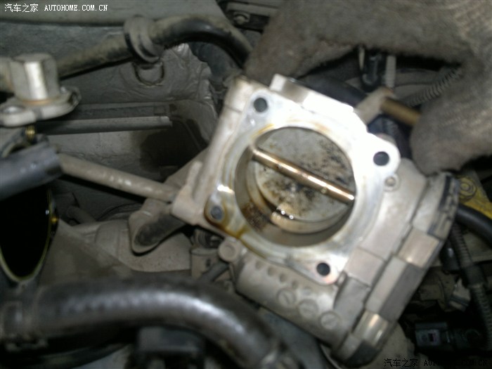

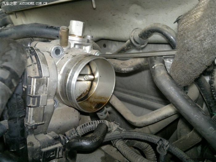

上一张不显,这回看到了吧
要弄咱们就一次弄干净了

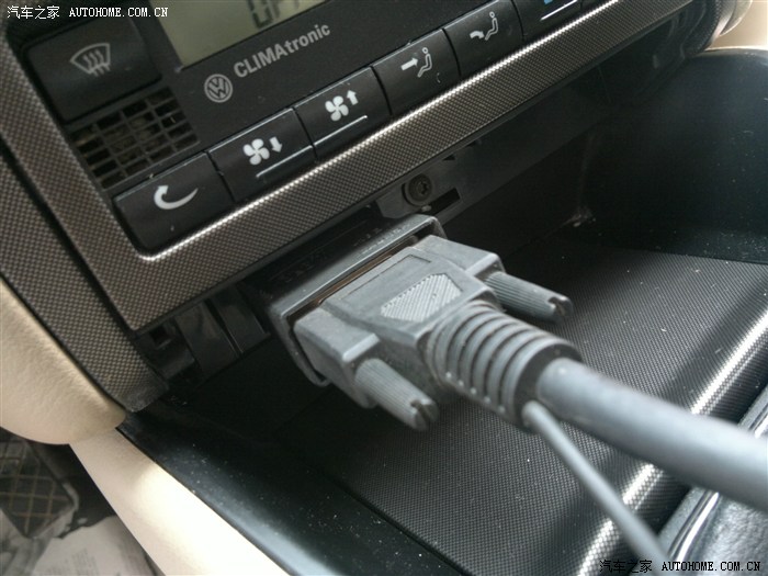

好了,再插上仪器检测一下,OK没问题了,经过几个小时的折腾,我的小白胖子终于做完了,春天也来到了,再往外跑的时候我心里也放心了踏实了
