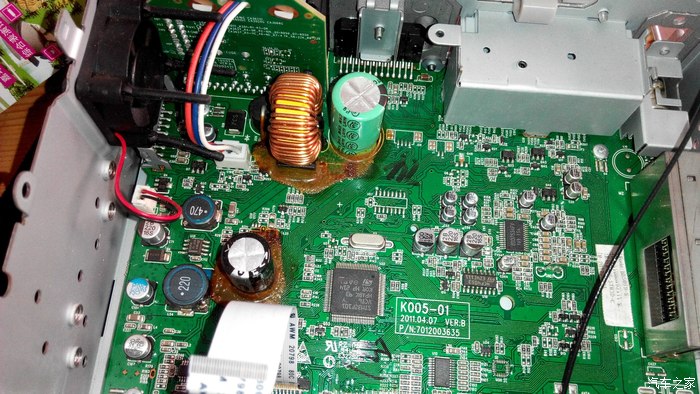

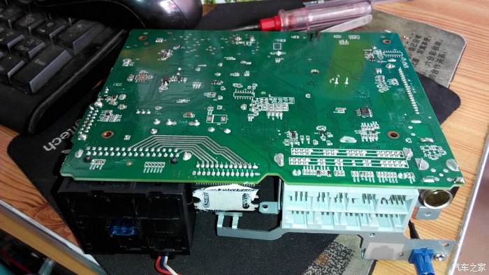

10款拆解,大量日本芯片,令人吃惊,造价很高。所以后期简配不再采用。
原装东芝功放集成IC

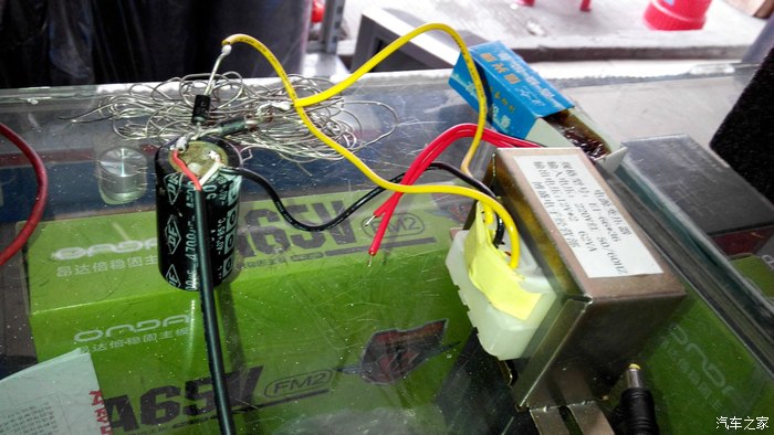

全铜双12V变压器制作CD电源,用于家用,采用半波整流,二极管实际比图片大很多,整流出来17V,接上CD为15V,这不需要担心高,CD有稳压电路。
卡仕达导航解析,下图红圈部分有我们所需要的音频前置输出。

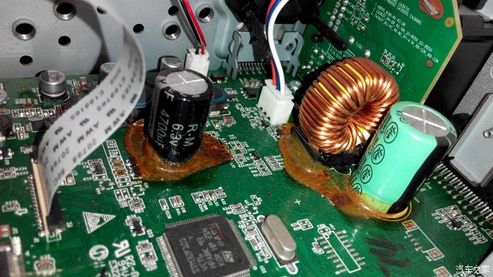

基本是全固态电容,08,10款花冠CD都是全固态,13款不是
打上硅胶有助散热

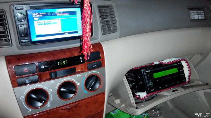

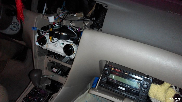

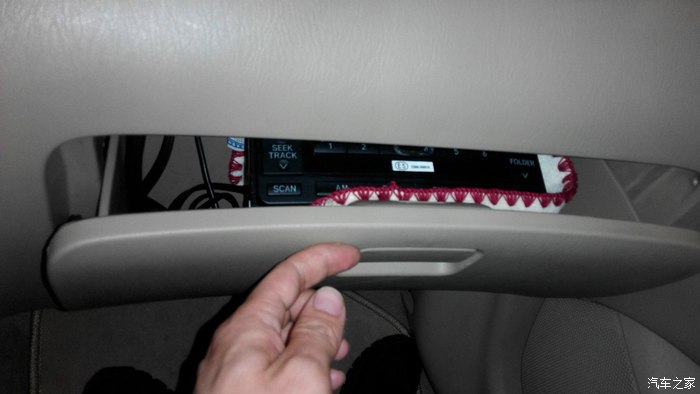

把CD放置手套箱,没想到位置刚刚好,是上天安排的吗?

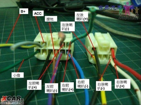

保存这图很有用。

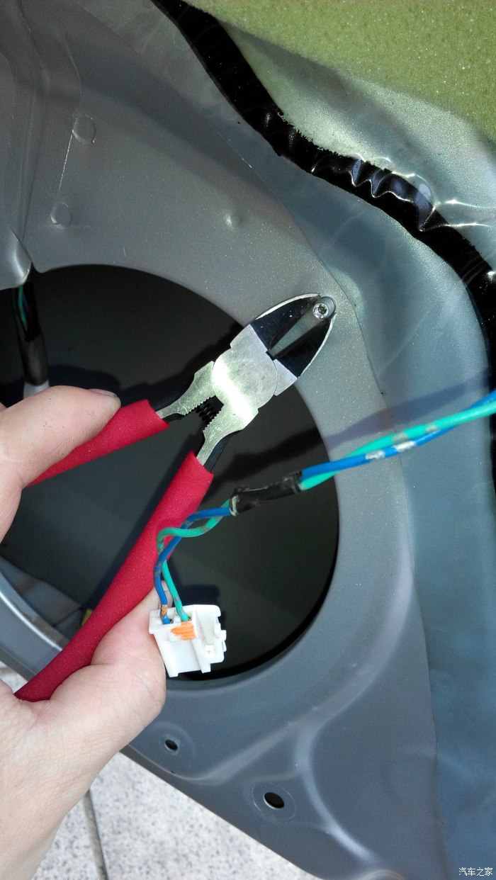

买花冠CD尾线,公母都要,母只需一个接驳原车公头。用1平方的电线大概50公分长,制作延长线。

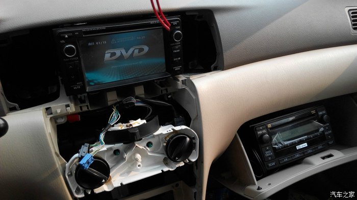

制作完成,注意:到导航不需要接前后喇叭线,其它线CD和导航共享,不需要特殊处理。
由于线比较大,安装导航时位置也是刚刚好,很紧凑。

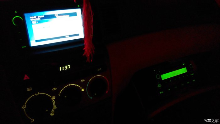

调试中,,,两台机同时工作互不干扰,没电流声也没任何杂音。
安装完成。
晚上效果
导航机调整:高音-2,低音+5,中音0,CD机:高音-1,低音+3,EQ看个人喜好

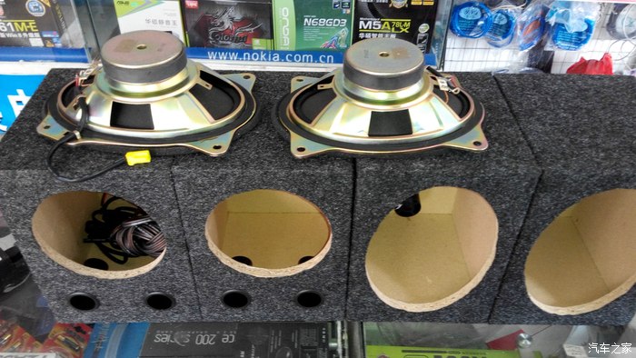

音响系统安装完毕,接下来轮到喇叭。之所以更换花冠原车6X9喇叭因为低音薄弱,一般磁铁越大低音越重在更换花冠后喇叭上得到验证。
什么车的喇叭你们猜,
后喇叭安装完毕,低音效果提升不止是一点点,低音非常浑厚,不需要另装低音炮。

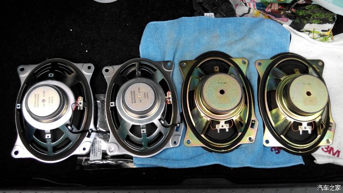

前段时间搞得拆车喇叭,买来玩的。
福特拆车,音质甚好,可惜装不上花冠车。
钕磁喇叭磁铁特别小,虽说失真小,但是我试了低音不行,功率小,开大声杂音大。
底下是本田车钕磁喇叭,声音不行,发刺。
日产拆车喇叭声音很不错,只是声音较小
花冠原车后喇叭声音还可以,低音欠缺点。

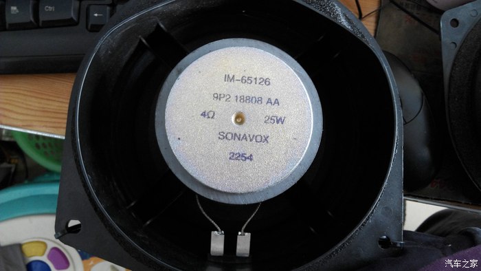

SONAVOX苏州上声电子有限公司注册资本:500万美元,在美国、欧洲设有分公司,主要从事设计、制造与经营汽车扬声器及相关的电子产品等。
准备用此喇叭代替原车,是无损安装,不知道是什么车拆的。效果最好,放很大声居然不失真,不刺耳,
注意喇叭正负极接错会导致没低音。(亲测)

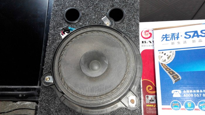

开始安装上声喇叭

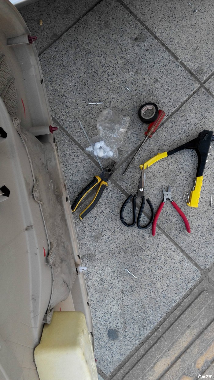

对安装要求高,铆钉伺候。
前门喇叭更换完成。不需隔音,无损安装。

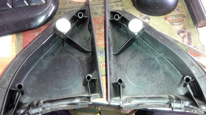

要更一步提升音质效果,加装高音是必须的,

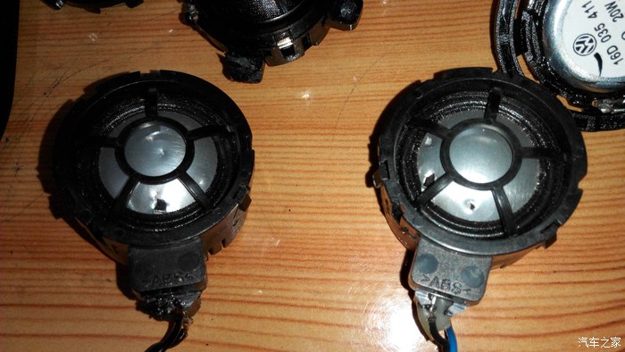

手上大众高音仔很多,不过音质不怎么样

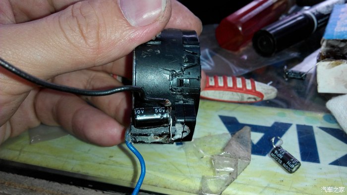

斯柯达拆车高音,可以秒了大众,但是电容10UF过大,加3.3UF上去好很多。
这对不知什么车的,音质非常好,不刺耳,这货仔细看里面好像有磁液,难道是高档货?
纯手工
车里空间较小,高音串联电容3.3UF或2.2UF的比较合适,太大会造成高音声音过大,吵杂,会心烦。

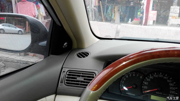

全部安装完毕。
总结:整体效果提升非常大,高音清澈,中音饱满,低音浑厚,特别重要的是CD的音质细腻,环绕立体感强,平时开车听起来舒服。不能和几千块的音响比,一买菜车,市场上改装喇叭水很深,建议亲自试对比试听过才买,减少不必要的损失!
