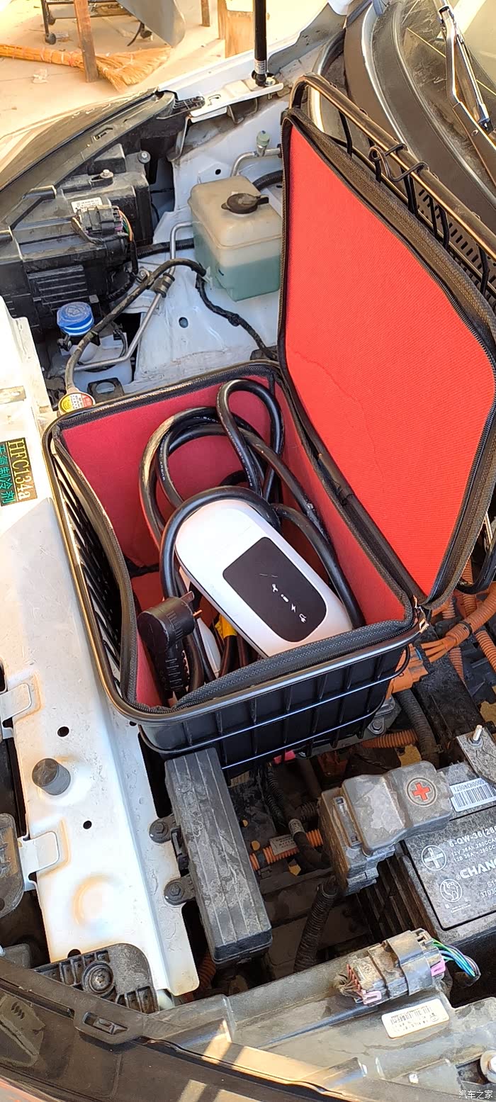

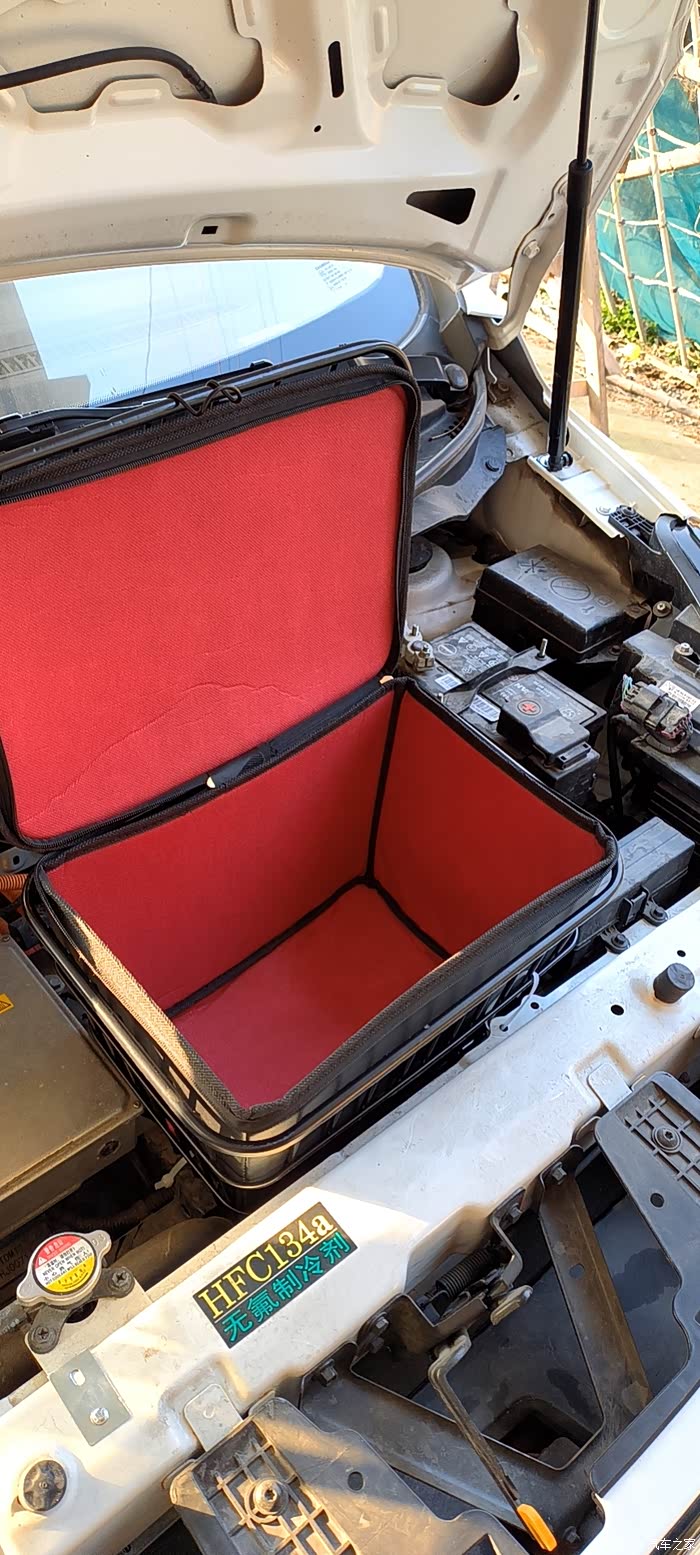

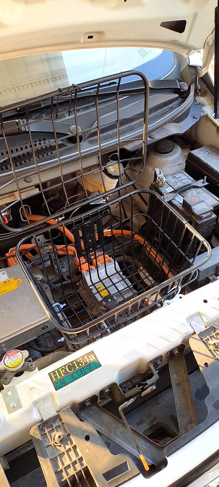

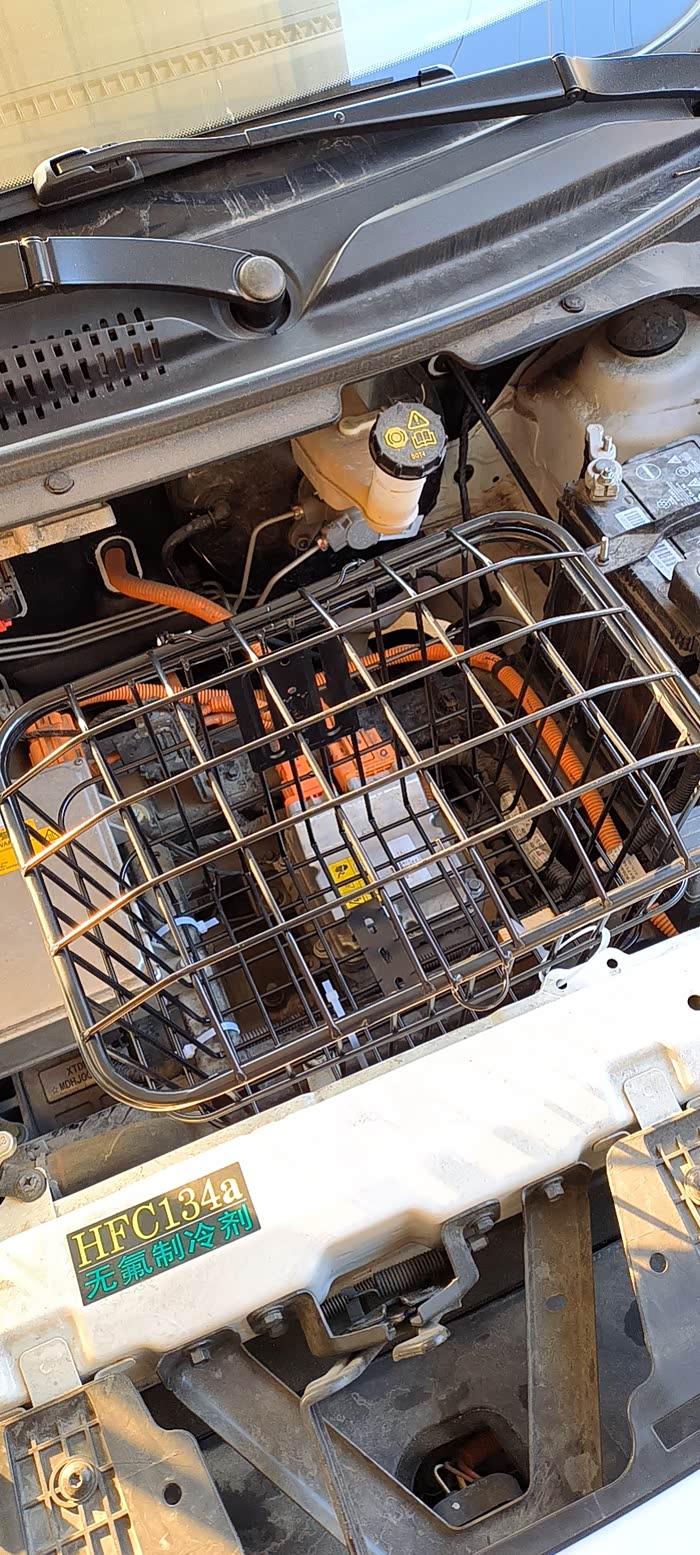

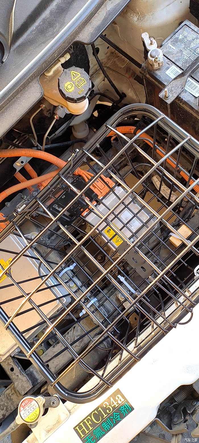

奔奔前机舱储存
网上买了个自行车的,带内胆的防水
带扣子的,以防颠簸,跳开,其实不用,车盖正好压住

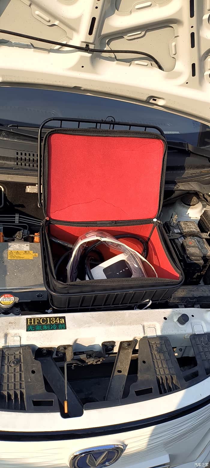

安装好的就是这样的

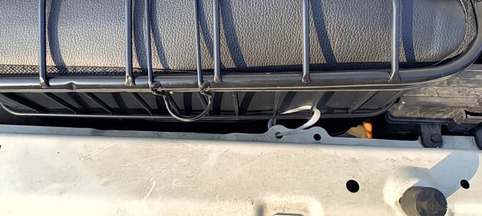

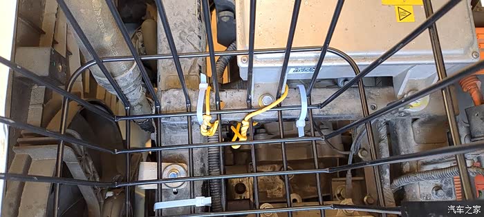

怕以后扎带老化,我又用铜丝绞了一遍
放点随车冲,接地宝正好

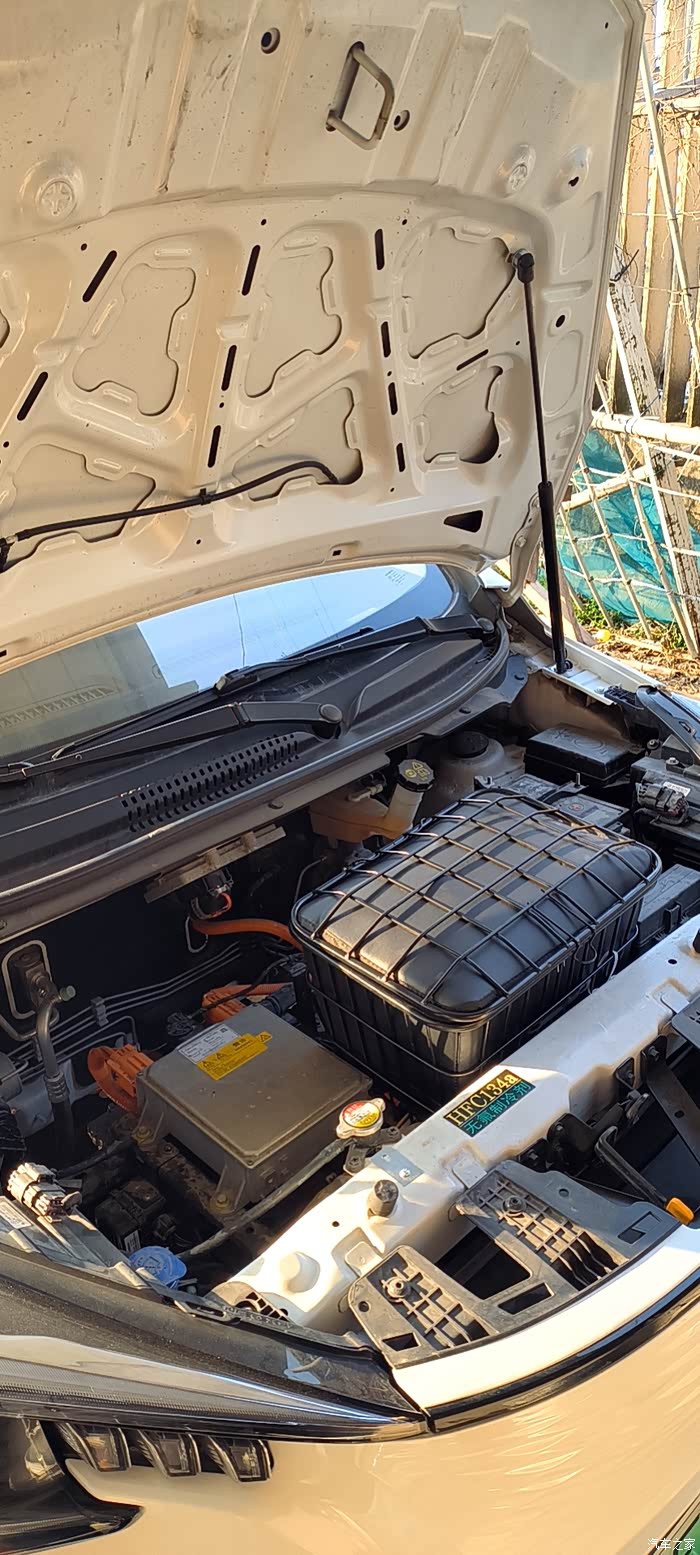

自己花了60元,买了两个液压杆
扎带固定的样子(篮子的右下角用一块木块架高了,正好把充电器架空了,大约4.2cm高度,架在黑色的铁架上,这样篮筐正好和充电器有1cm的间隔,以防充电时那边可能热量散不出去)
