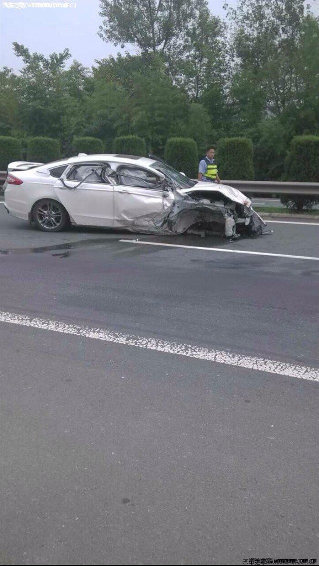

据悉,6月以来,长安福特旗下产品先后在上海、温州、绍兴等地发生断轴事件,其中,在浙江绍兴钱陶公路段断轴的长安福特翼博,还导致一名路人受伤。

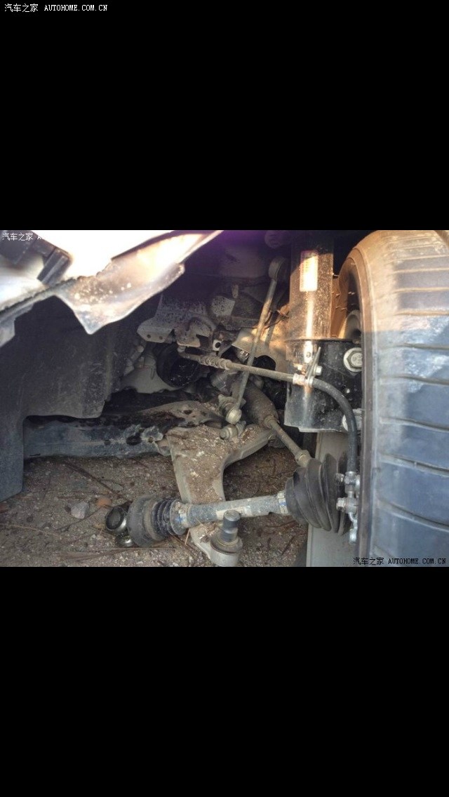

转向节俗称羊角,业内人士分析,长安福特的羊角采用了成本较低的铸铁材料,因铸铁较为硬脆,承压较低,所以容易断裂。

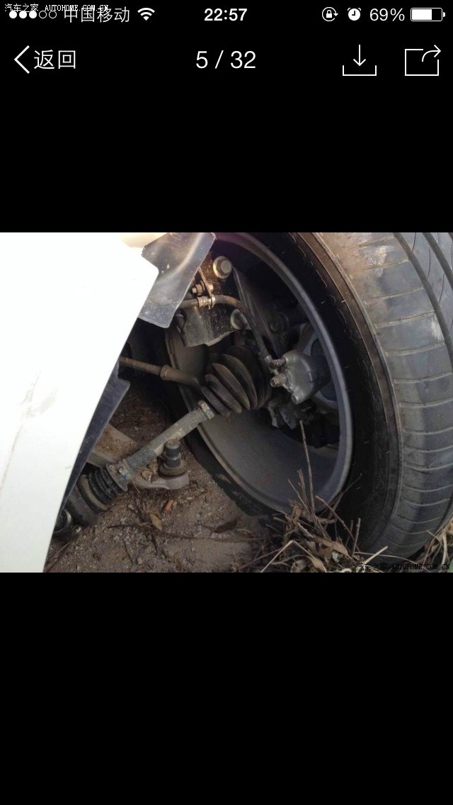

6月4日,微博实名认证为浙江影视娱乐频道《车舞飞扬》节目主持人的王飞发布了一条长微博,引起网友广泛关注。王飞在该微博中称,6月3日中午,在上海浦东新区又发生了一起长安福特翼虎断轴事件。江苏的殷先生驾驶刚买不到一个月的福特翼虎,行驶在上海浦东新区南浦大桥下(浦东南路),当时时速不超过六十码,左前轮方向节突然断裂,半轴断离一片狼藉,方向失去控制,撞向路中心护栏,造成左前轮、左大灯、前保险杠、引擎盖全部受损。事后惊魂未定的殷先生表示:“这样的车如果在高速上(发生事故),本人就没有机会在这里发言了,这个车我以后还敢开吗?强烈要求退车、赔偿。”

6月14日,汽车中国网官方微博发布消息称,“今日接到网友爆料,今天在浙江绍兴钱陶公路段,发生一起交通事故。事故起因是长安福特翼搏突然断轴,断轴的翼搏车撞了一位路过的老太太,目前救护车已经将伤者送走。”此外,据媒体报道,今年2月26日,在中国汽车技术研究中心的实车碰撞试验室内,翼搏1.5AT尊贵型在进行C-NCAP正面40重叠可变形壁障碰撞试验时发生断轴,成为在C-NCAP成立数年来碰撞过的数百款车型中,包括合资品牌和自主品牌,出现的第一例新车测试中断轴的案例。

长安福特旗下车型频现断轴,是何原因?罪魁祸首可能来自于廉价的转向节。对于翼虎的频繁断轴,业内专家分析,翼虎比同胞兄弟福克斯重400公斤,但翼虎与福克斯使用的转向节几乎完全一样,没有任何加固和强化,在设计上缺乏严谨。且其转向节的材质是硬脆的铸铁,这种材质应该尽量避免大力敲击和挤压,而翼虎转向节上连接下摆臂球头的“锁紧式半孔”,却犯了这个大忌。
