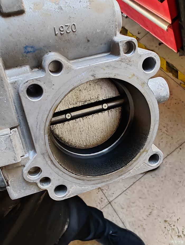

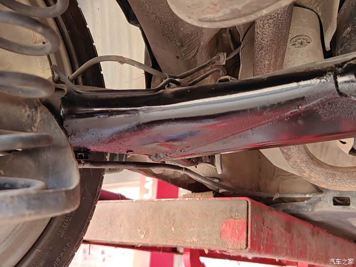

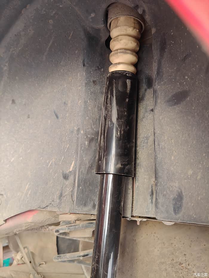

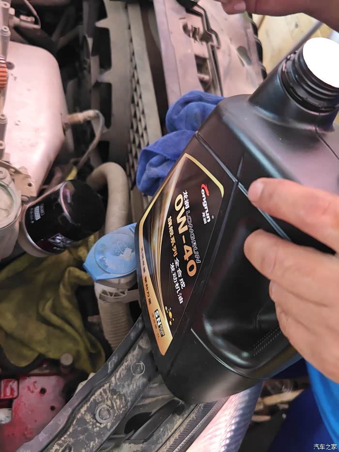

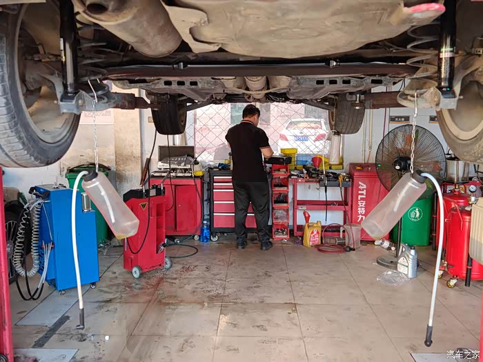

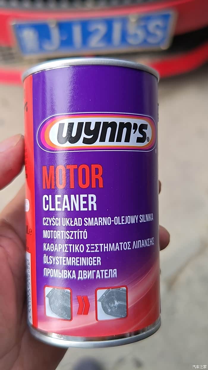

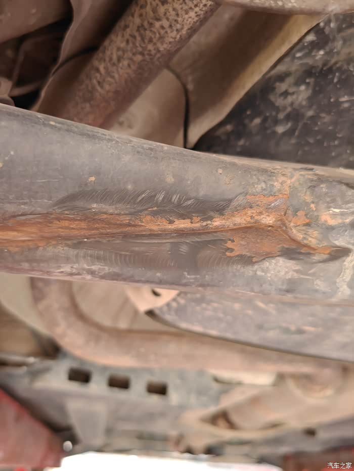

12年的晶锐酷黑运动,1.6手动,质量刚刚的,那会还没简配,我这改音响上瘾的耳朵都喜欢晶锐的原车音响,在这么个入门级别的车上没想到音响用的那么好。原版cd的话还是能出些效果。1.6,手动,得心应手,响应迅速,人车配合好了,丝般顺滑。经典的1.6加大众波箱,无敌的黄金组合了。就是当时16寸宽胎,只有45的扁平比,运动感强,但是过坑容易爆胎,之前用倍耐力p1,换过三条轮胎,一条接近五百!后来在途虎买了耐克森,换到前轮,没再爆胎过,现在途虎有轮胎险,挺不错的。车子是16年买的二手,当时不到五万公里,现在十一万公里了,一直保养的挺好,刹车油,防冻液按时更换,更别说机油机滤,这次放出来的机油还挺好,没有发黑。但十年了,有些易损件老化了,后减震的胶套开裂,早就想换,一直没找到信任的修理厂,整备c6的那家修理厂不错,这次就大保养一下,机油机滤,龙润的0-40全合成,含pao。润滑系统清洗,节气门清洗,空滤,空调滤,汽油滤,刹车油,防冻液,后减震,底盘锈蚀部位打磨喷漆。机油换了之后跑了十几公里,感觉有点稀,可能还没磨合好。或者更适合5-40的机油。过去用灰壳也是前一两百公里感觉不友好,之后是很爽的,但是到了里程壳牌衰减也很快,这是壳牌的一个特点。轮胎到安全线了,准备用国产的东风试试。这套动力组合再战十万公里。市里开大车太费劲,远没有这车舒服。
