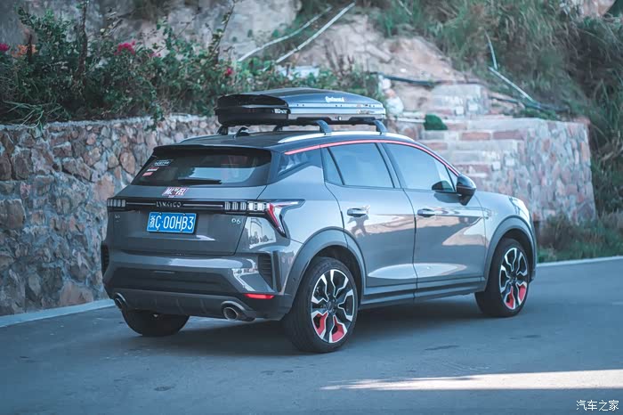

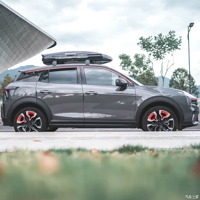

2.首先我是先在闲鱼上找二手,然后问到本地有代工厂,所以直接去了,包安装好,价格在800左右。在淘宝等平台各种价格区间都有,贵的有好几千的取决于材质根据自己需求,自己安装倒也没有非常复杂,但是06的行李架得买鲨鱼横杠,因为支架不镂空是要卡住的,一般跟购买商家提前沟通好车型就好,然后就是容量,我这个是500L的,可以如图参考。

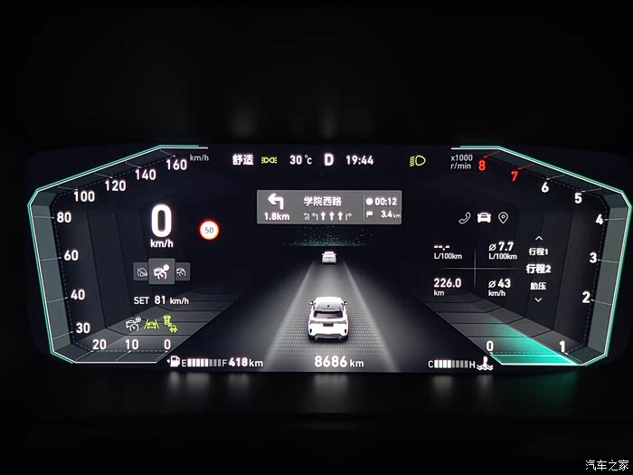

3.最近的一次驾驶一天一共开了200多公里,150多公里都是高速路段,平均车速应该有85,表显油耗(行程2)7.7,92号汽油,没有加行李箱的时候高速路段在7.0左右的油耗,风噪有增加,开天窗会很明显,驾驶感受除了风噪增加没有特别的不一样,但是开太快的时候会多一丝担心车顶的安全性,所以开车前也最好检查一下行李架的固定程度。
国庆节的开车参数

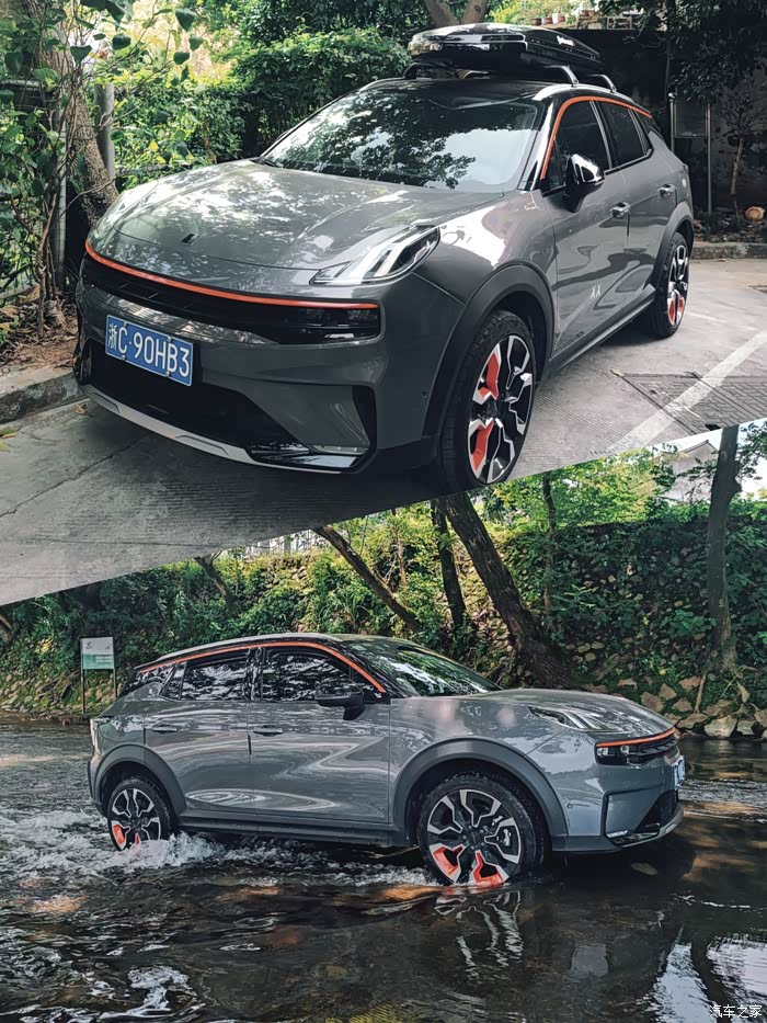

加装前后的差别
