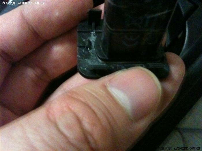

继上次失败后吸取教训,6点收到顺丰快递送来的 车载点烟器充电器,直到现在完美测试成功
购买的是“格里芬”品牌的迷你车充,输出2.1A,可以给ipad充电
但是手头上的电线just有18AWG 和 22AWG 的
由于18AWG的线太粗了,而且平时也不用车给ipad充电,所以选用比较细的 22AWG的线,iphone充电也就500毫安够了
至于怎么判断是多少AWG的,看看电线皮就知道啦

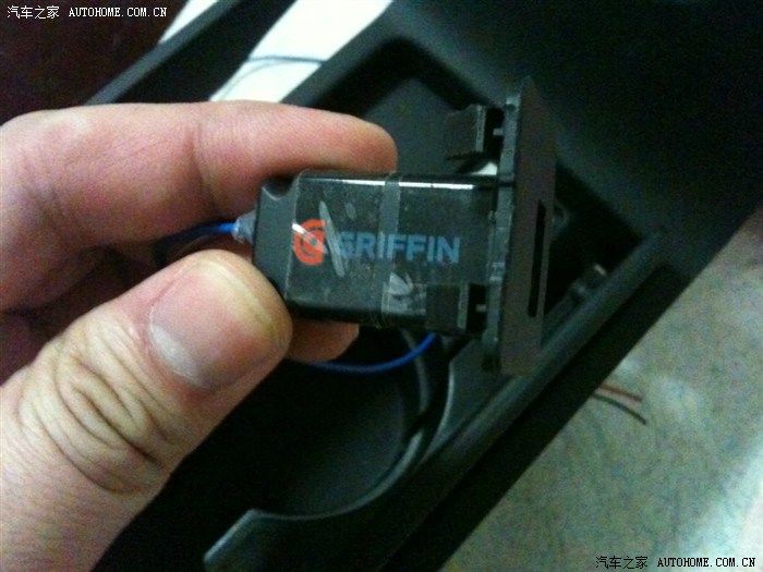

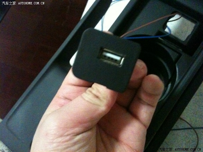

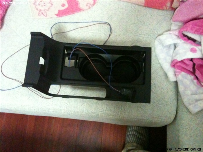

先来个改完后的样子,已经在车上实验成功,可以充电
USB口装在小片片上,你们猜我是怎么装的?

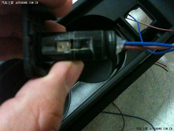

迷你小车充特写--正面

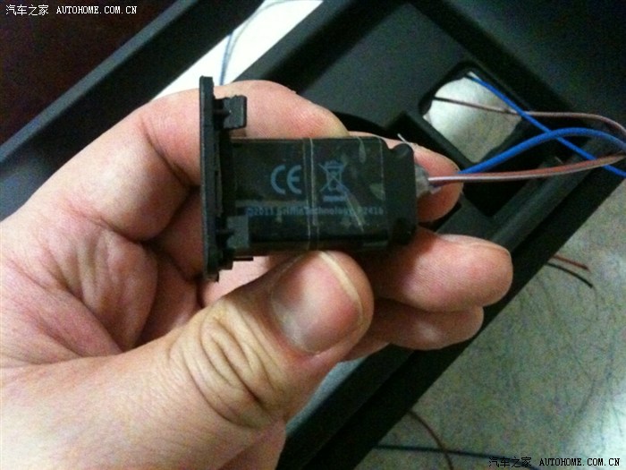

迷你小车充特写--背面

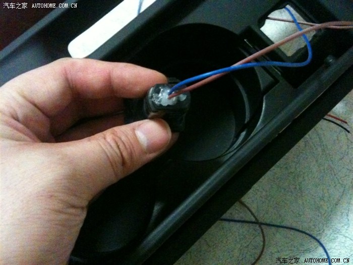

迷你小车充特写--屁股
照片中2根线 褐色正极,接车充的那个小头头,有弹性那个
蓝色负极,接两个小耳朵其中的一个
揭晓如何固定--还是3m NB啊
明天终于可以装车了
迷你小车充特写--正面
迷你小车充特写--背面
迷你小车充特写--屁股
蓝色负极,接两个小耳朵其中的一个
揭晓如何固定--还是3m NB啊
