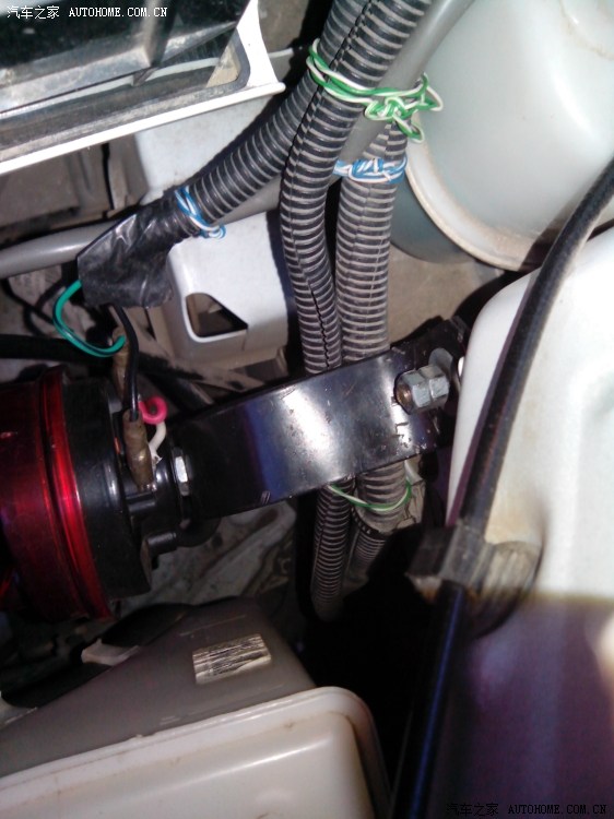

       鸣音喇叭的问题,之前换上了蜗牛喇叭,用了没多久就坏了,原因是进水,车子原喇叭位置在保险杠后方(中网下方),这个位置就避免不了有水啦,而蜗牛比较怕水所以坏了,然后有了下面的作业
            找了条带有三个孔的金属进行矫正作为支架,上图
        然后将原车喇叭线从保险杠抽出来,挪到机舱内(嫌麻烦可以直接在水箱膨胀罐附近直接剪断)
        最后装到了这个位置,见图
就这些,
        有人会问换装两只蜗牛喇叭用不用加继电器, 结论是,能加最好,不加也行,我就没加,解:
   1.原车带有继电器 为30A(这个无压力)
   2.原车喇叭线大概是0.75平方的,大约能长时安全使用60W左右的电器(短时峰值100W也没问题)
   3.我测的我的两只蜗牛喇叭电流为6.9A,也就是6.9X12=82.8W ,所以作为短时使用的喇叭,我认为原车够用啦(注:因型号不同,不同种类蜗牛喇叭功率也会不同,大家注意!)
