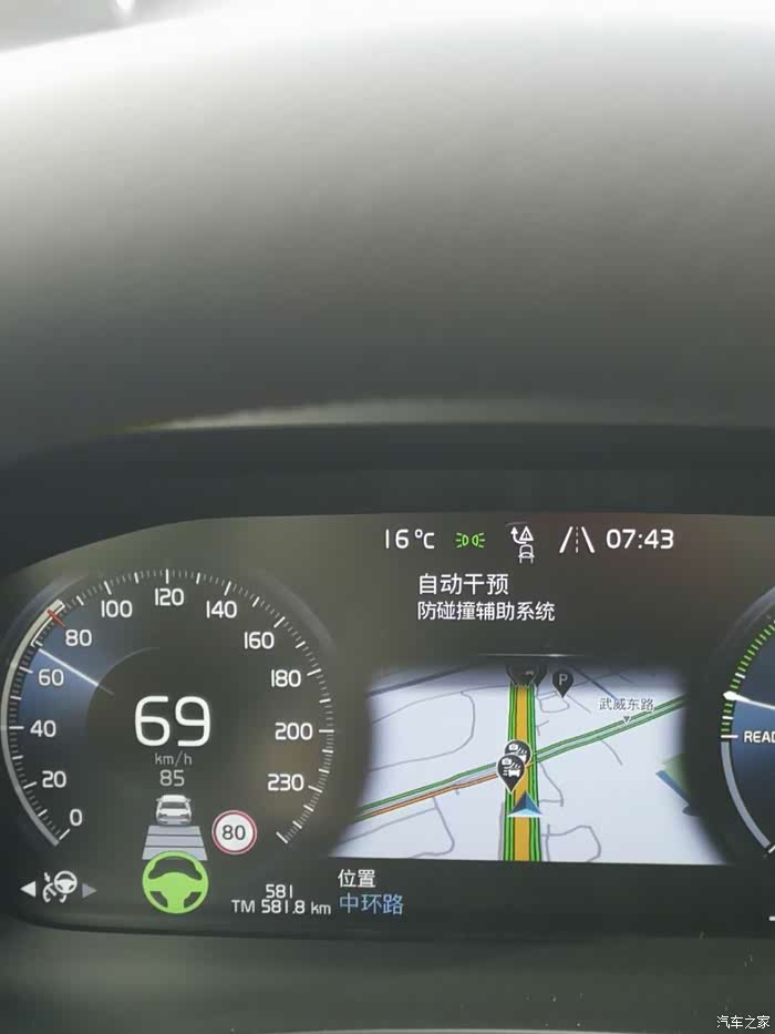

新车一周500公里,先放一张早上防碰撞系统干预的仪表盘显示:
(打转向灯向左变道,目的车道内,后方较远有一辆车赶上来;当然我目测是没有问题能安全变道的,但是车子方向盘主动往右打回到原先车道并出现此提示)。
防碰撞系统主动干预“危险”变道行为

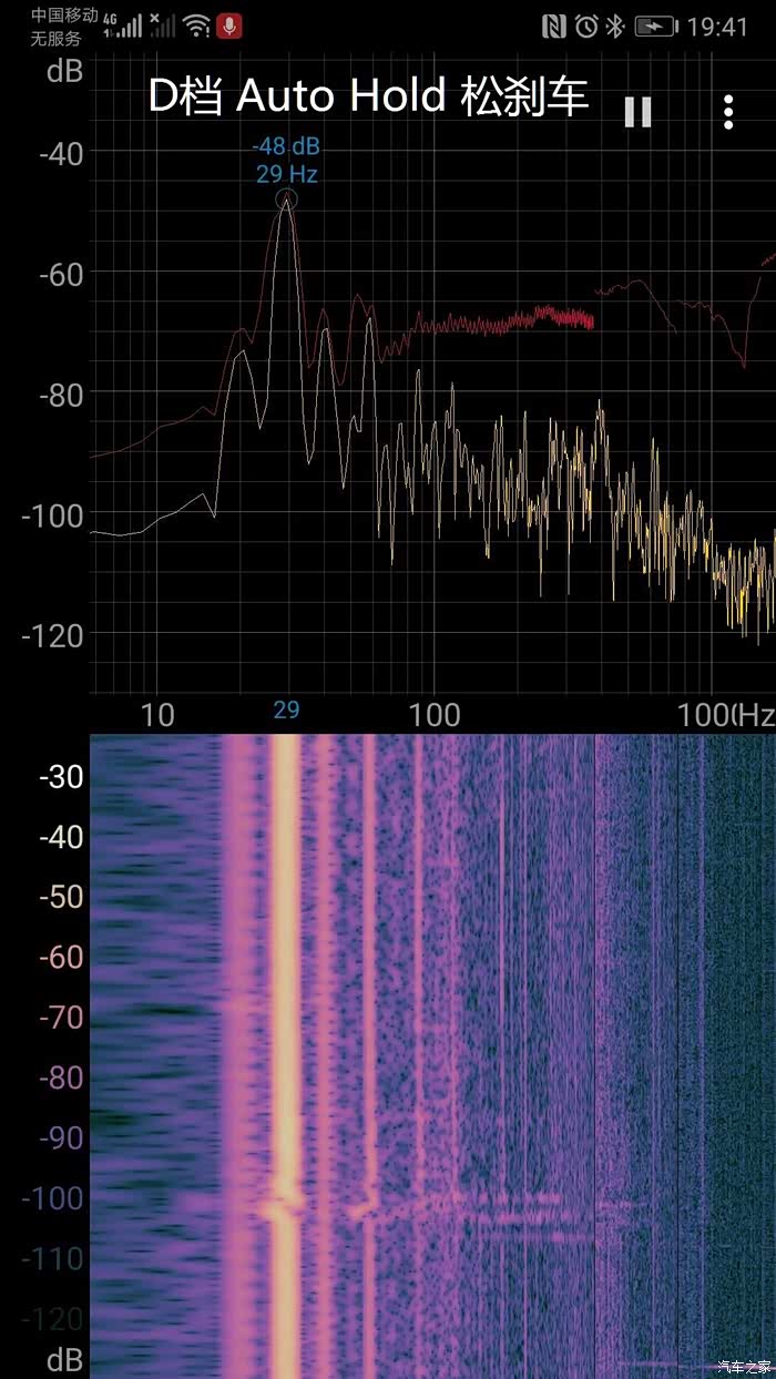

提车后当然关注低频噪音的问题,特别留意了一下。在热车怠速(发动机怠速转速稳定以后)有明显的噪声,对我而言没有什么压耳之类的,只是觉得不爽。这两天好像又没有那么响了,跟人的注意力确实有一定的关系 — 但是我的评价是,作为一个定位于C级的车,怠速声音不符合它的定位。

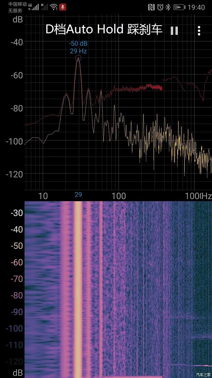

重点:踩住刹车,这个噪音会小很多,基本上不是专心聆听就听不到了。这个差别很明显,在Auto Hold 打开/自动启停关闭时,只要踩住刹车,声音几乎没有;放开刹车,声音就来了;再踩,略等一下声音又小下去了。
实测了一下踩刹车和Auto Hold 模式的噪声频谱如下(请忽略纵轴,手机测试,纵轴单位毫无意义)

从以上现象看,关于低频噪声,我的看法如下:
1)低频噪声的源头是发动机;任何四缸车在30Hz以下都有一个噪声峰;之所以S90/XC60给人的感受这么明显,就是因为怠速太高,达到了870 rpm。不知道是什么原因S90 的怠速要设置这么高。这个峰的频率哪怕能低一两个赫兹,基本上就无感。
2)这个噪声的强度跟发动机-变速器之间的工况有关。采用液力变距自动变速箱的车,D档踩刹车和空档(我理解Auto Hold 时自动挂空档)时变速器的工况是不一样的。但是为什么踩住刹车,声音反而小,我不懂。一般的AT车都是踩刹车振动大挂空档振动小 。液力AT这种低频振动的现象每个车都有,只是怠速在700那种耳朵听不到,但会感觉到方向盘轻振,挂空档就好很多。
3)也许对声音的传递途径(排气管等)改进会有用,但是我很怀疑,因为这个明显跟变速器的工况相关。最根本的解决是降低怠速至800以下;还有就是考虑更改Auto Hold时变速器的工况。
4)在没有解决方案的情况下,启用自动启停,或者在怠速停车时踩刹车,是不得已的办法。
5)每个人感受不一样,自行去试驾。试驾时关闭所有的门窗、音响,关闭自动启停,打开Auto Hold,用心倾听一下踩刹车和不踩刹车的噪音,看看是否能够接受。我是能够接受。
6)除专业设备外,各种软件测试的都只能定性,因为手机本身在低频的响应就很不靠谱。
7)所谓80dB对人体潜在危害,我认为是不足取的,声压的dB和声强的dB完全不是一个概念。如果听觉敏感觉得不能接受的,支持维权。
一周开下来感觉操控比我预期的要好,正常行驶的噪声不高(没开过什么好车,无法对比),减震是我喜欢的那一类。不喜欢的是前门太紧,不用力关不上;另外前排USB接口一个明显不够用。
欢迎评论,车黑车托及喜欢恶语者请自重。
补充:经测试,挂空挡和深踩刹车的情况差不多,声音小很多不容易听到,因此这个干扰在D档、Auto Hold状态、松开刹车时最明显。这个工作逻辑不好理解,踩脚刹驻车切断动力,Auto Hold却不切断动力。另外也说明排气管的影响有限,这个振动是通过动力系传递到车体的。再说一遍,任何采用液力变距自动变速箱的车,都有这个现象,和手动挡的半离合一个道理,只是大多数车的对应频率都在27Hz以下。
