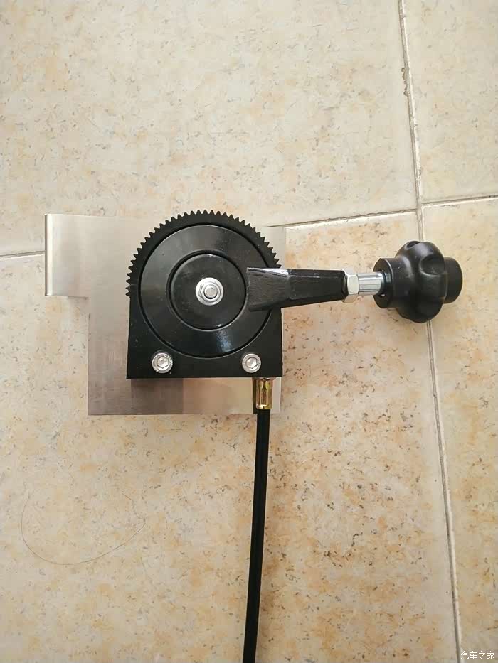

就是下面这个东东。

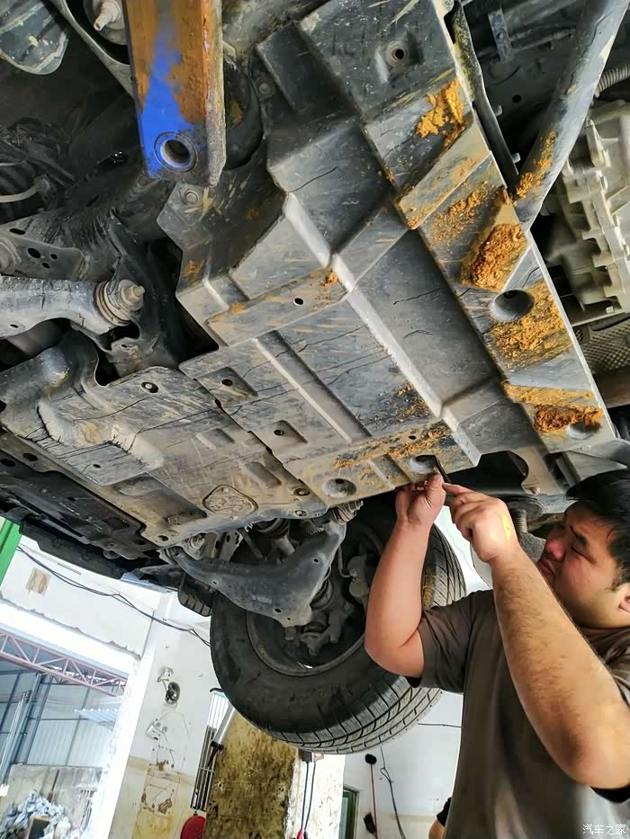

施工开始,升起,拆掉护板。

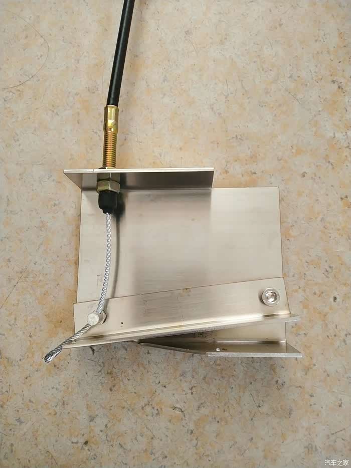

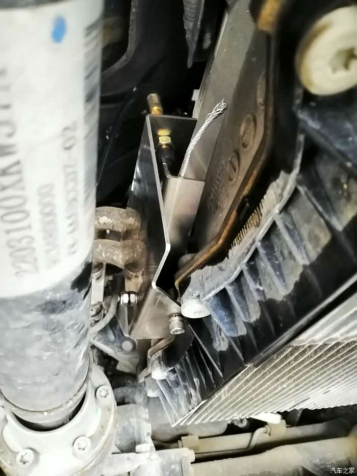

把这个变速箱接档装置旁边的小螺丝去掉,把这个东东扣上去,锁上短的螺丝。

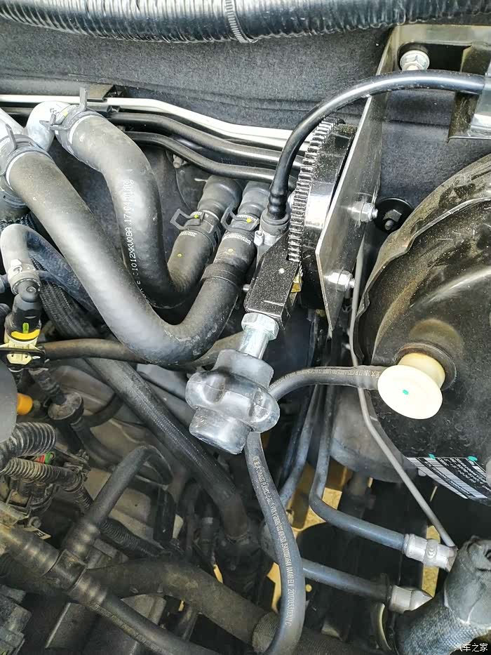

把这个东西装到机舱内,这是平时的状态
把这个东西拉起来,解锁P挡的状态。
