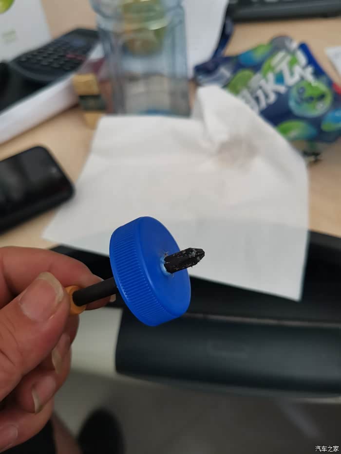

一个做进出水端,一个做透气端
透气端的孔很小,能制造一点压差的效果出来,理论上会减弱冷却液沸腾后的喷射程度
膨胀壶先用脉动瓶子代替,反正是实验阶段
瓶盖打孔
然后扩孔
透气孔完成
继续打孔
看来没毛病
掏出我心爱的AB胶
盖子内侧打胶密封固定
完美!

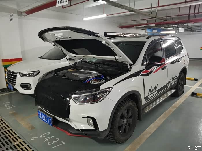

来到车库开搞

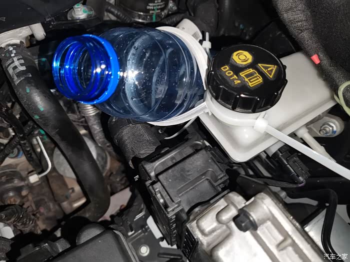

掏出后备箱里面的扎带,注意瓶子里面进出水接头是有管子的哦
把第二个膨胀壶固定位置选在刹车油壶边上,实际上2021款柴油版已经解决这个问题了,解决的办法就是把膨胀水壶安装在了我现在固定脉动瓶子的位置,这个位置和中空水冷器的高度就一样,相对温度也是比较低的,这样的话就没那么容易喷哒!2020款的膨胀水箱的BUG主要还是因为位置过低造成的。
换个角度看一下
在瓶子下面再加了一根扎带固定在ECU线束的铁支架上
排管,没问题
瓶子里面少量加入一点防冻液,因为换过原厂膨胀水壶后实际上我还是又被喷了一些出去的,所以这里加一点,下次如果再喷,那么等温度下降后就能利用虹吸效应重新补充回原膨胀水箱。
加了大概100ml的防冻液在里面

主膨胀壶内的冷却液已经通过温度的变化与虹吸效果自动补充了
副膨胀壶内昨天加入的100ml左右的冷却液已经消失。
换个角度再看一下!
