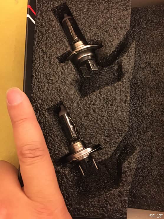

灯忘了拍了,这是换下来的灯泡,可以大概对比下尺寸

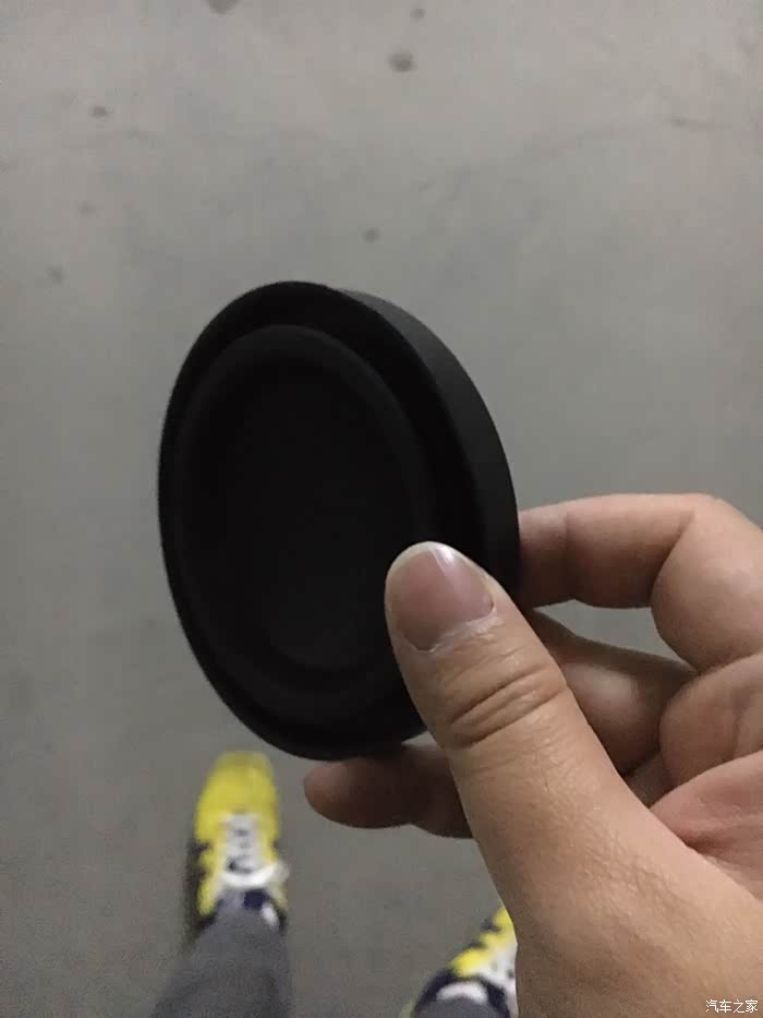

拿下防尘盖
拿下防尘盖

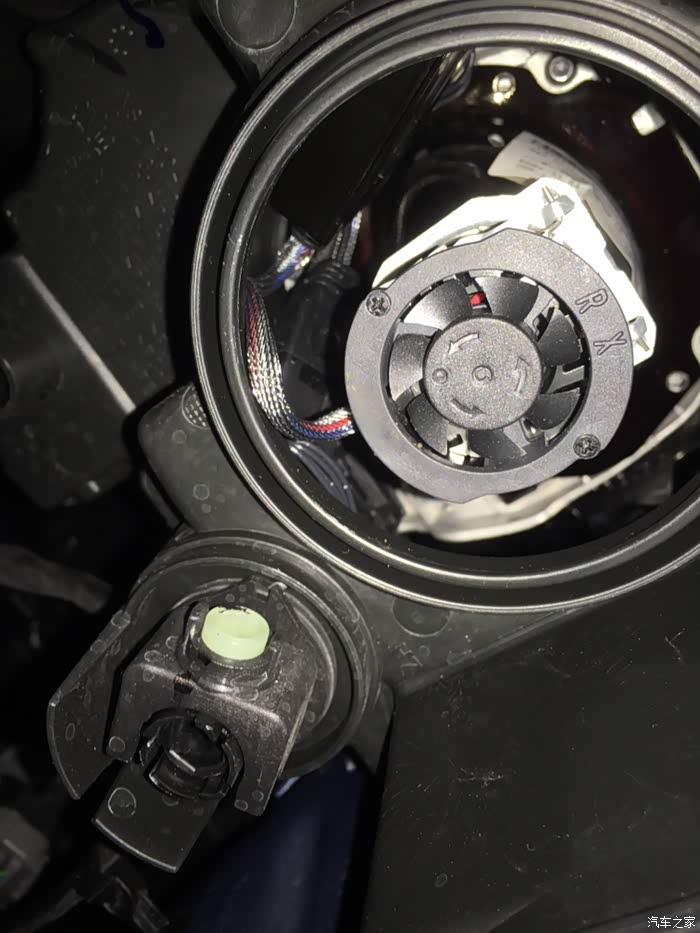

跟网上描述的不一样,这个是直接往外扯的,不用拧,软的,掰开一点,往里按一下,有点形变了扯就是了

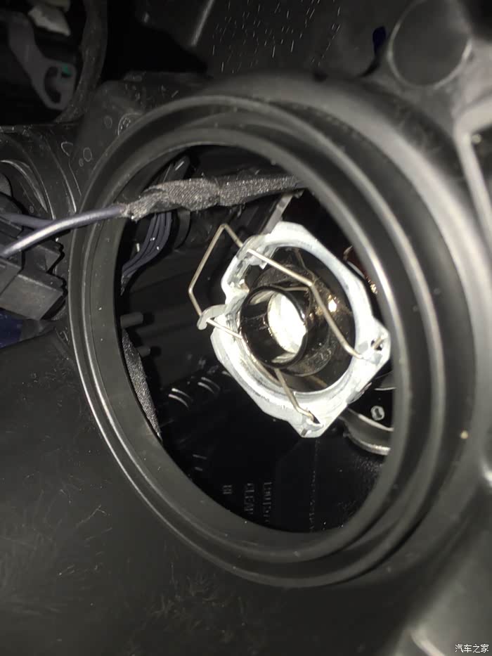

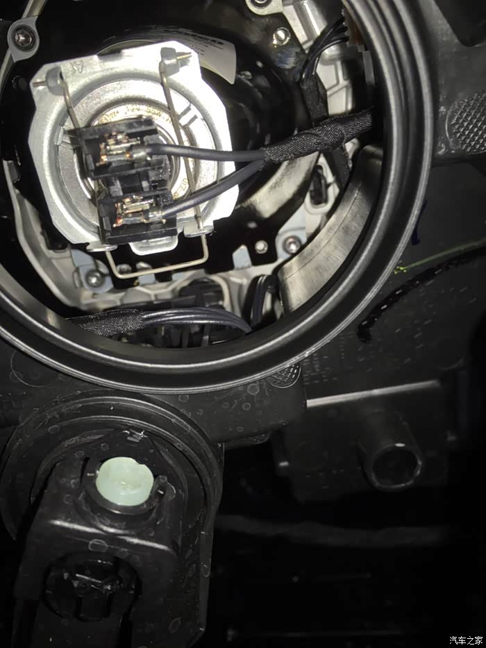

原装灯泡,靠那个铁丝压住的,后面黑的是插头,拔下来,按住铁丝挪开就行了,灯泡直接就拿下来了
然后是上LED的固定环
不用拧,放上去,把铁丝按回去就可以了,很牢固
上灯泡
灯泡注意发光的两面朝着左右,解码器直接塞进去搁下面就行,下面空间很大解码器随便塞,插头要分正负极,插上点火不亮就换回来

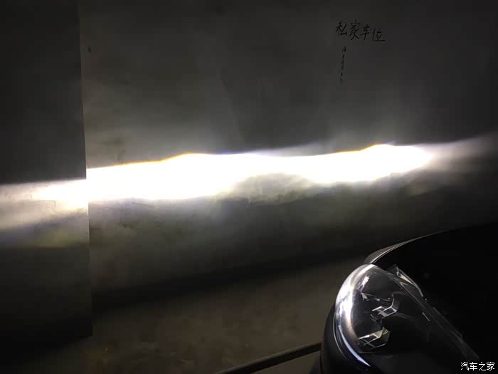

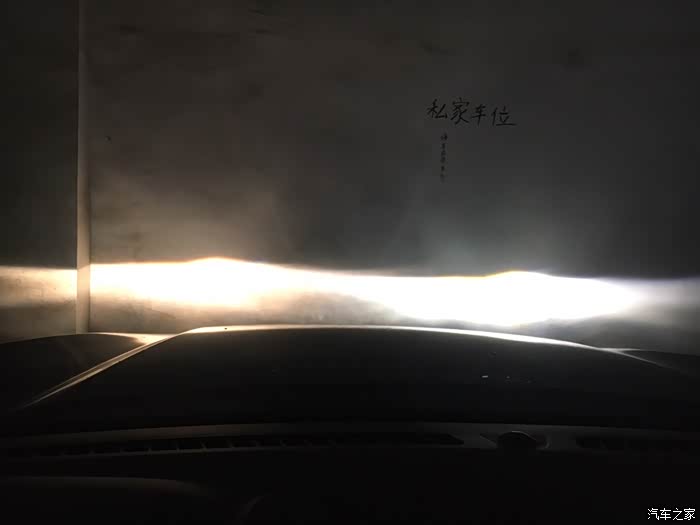

点亮了,面壁开灯,检查下光形
没有调…直接就是一样的…透镜这么好使?

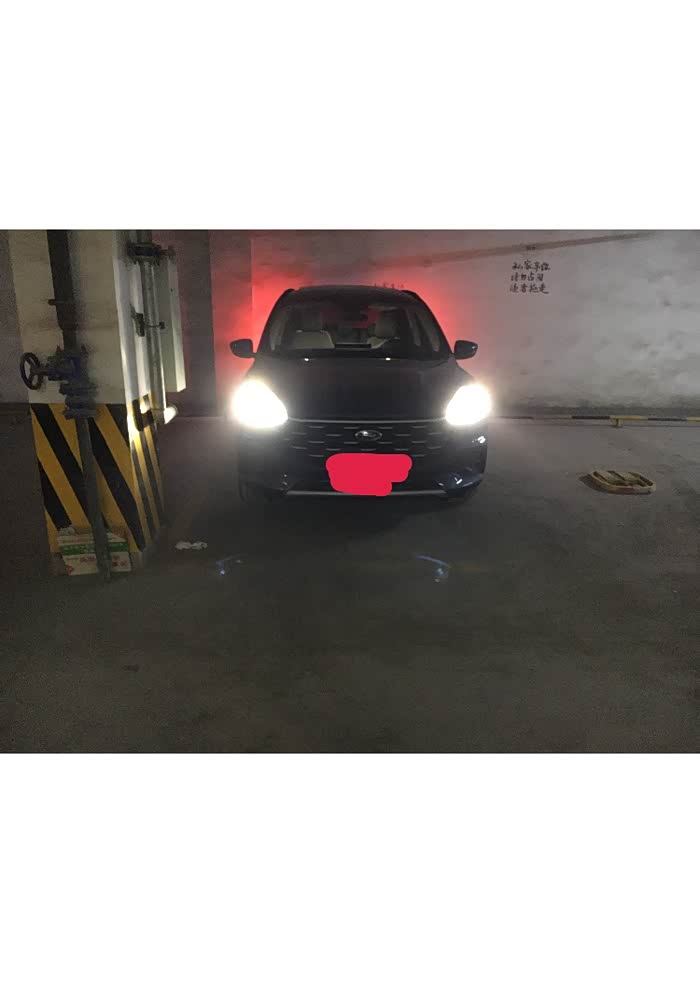

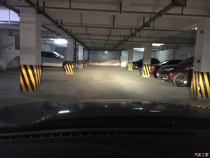

换左灯,检查光形,没问题,大功告成
全程耗时15分钟,大功告成
正面检查下,其实一点都不晃眼睛,还能清楚看到透镜光圈,不是流氓灯,LED更换就此全部完成
