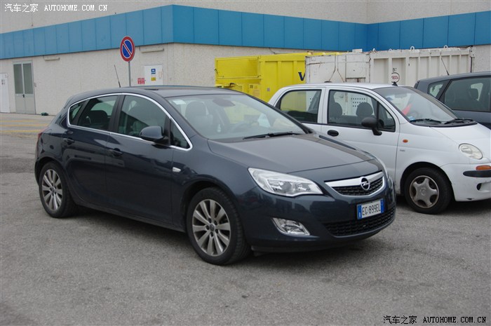

轮毂选择了当年XT1.8豪华版的那个轮毂,原因是相对低调,年检不麻烦,而且这款轮毂也是欧宝原版的轮毂,在欧洲就看到很多这款轮毂的雅特,十幅的造型我也比较喜欢

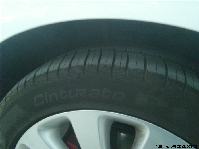

在倍耐力和马牌之间选择,马牌价位太高,而且据说不适合中国路况,遂决定入倍耐力,倍耐力首选肯定P7,开始想上老P7,但是老P7已经停产,以后要是更新轮胎的话就比较尴尬,所以还是得选择新P7,但是对新P7的花纹实在难以接受(本人外观控),最后选择了新P1(而且P1的胎侧比P7要好,P7有点鼓出来圆圆的,你们去看新宝马3系就能看出来),废话不说,上图,花纹很霸气有木有

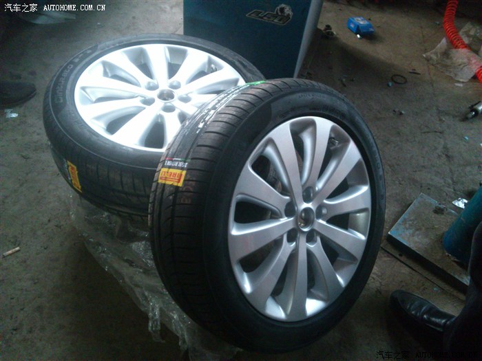

动平衡
P1验明正身

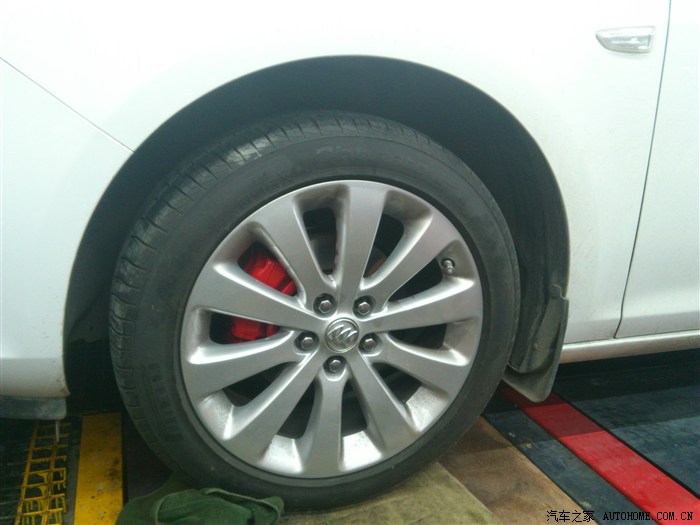

顺便喷了个卡钳~~

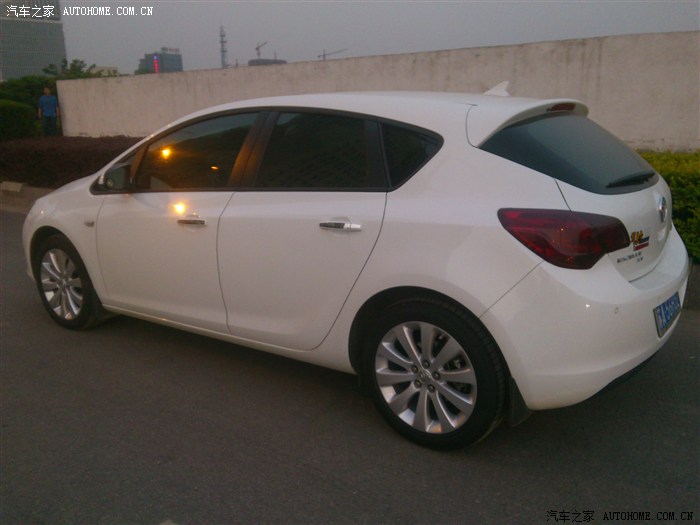

希望对想要换轮毂和轮胎的朋友有所帮助~~
