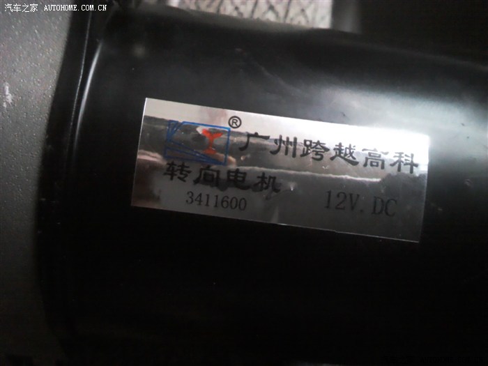

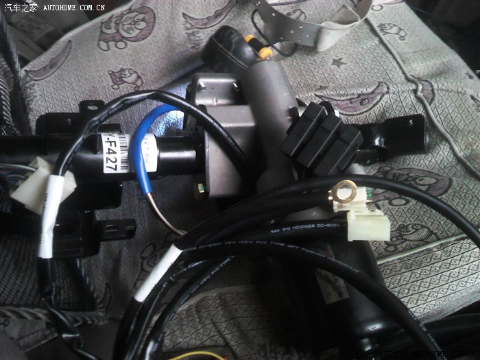

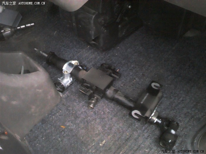

我的五菱荣光加电子方向助力,跨越品牌,淘宝1500元买的

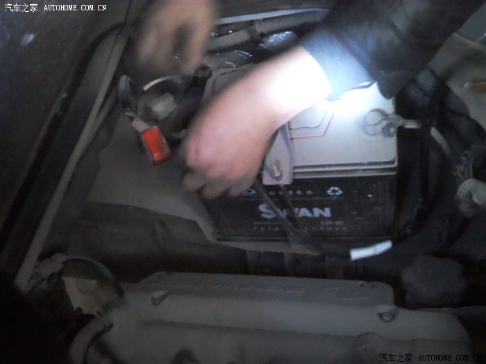

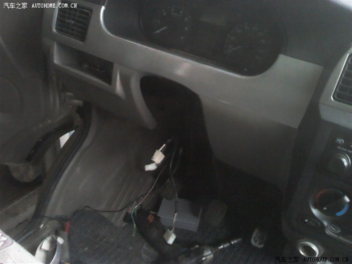

先把电源断开

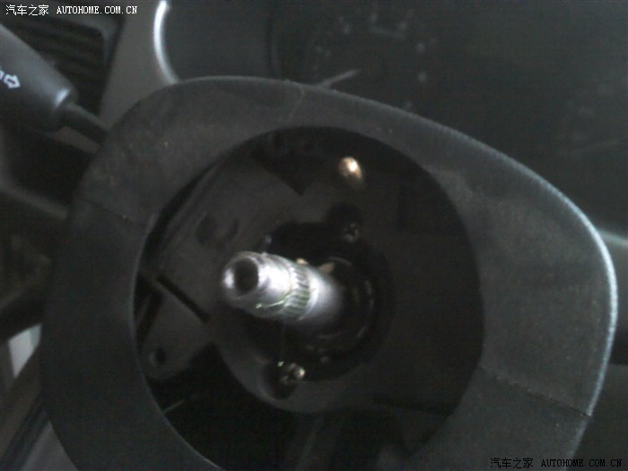

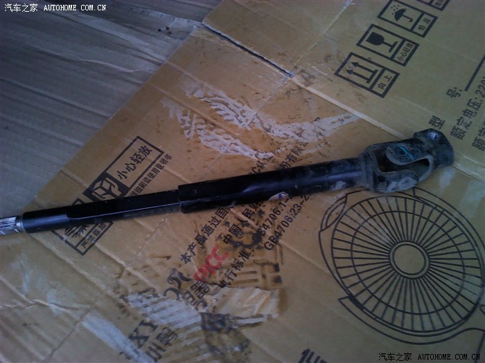

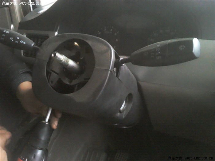

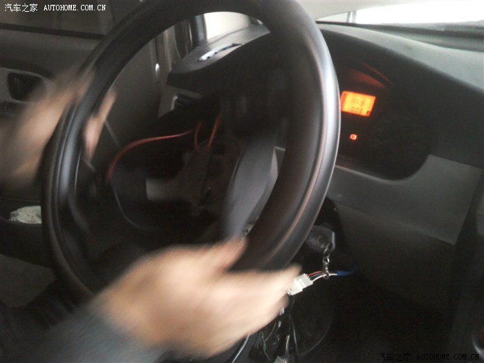

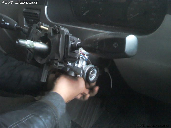

然后取下方向盘 拆护罩

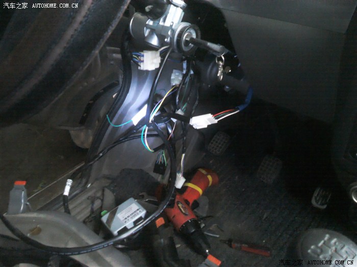

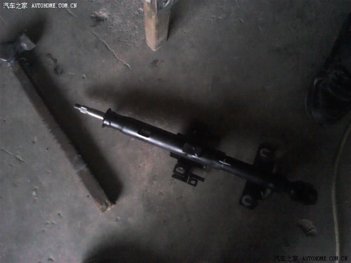

拆掉原管柱

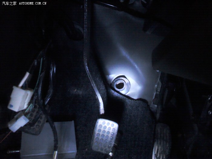

拆连杆 这个最苦了
装连杆 这个也苦
总算装上了
是从地下装的哦

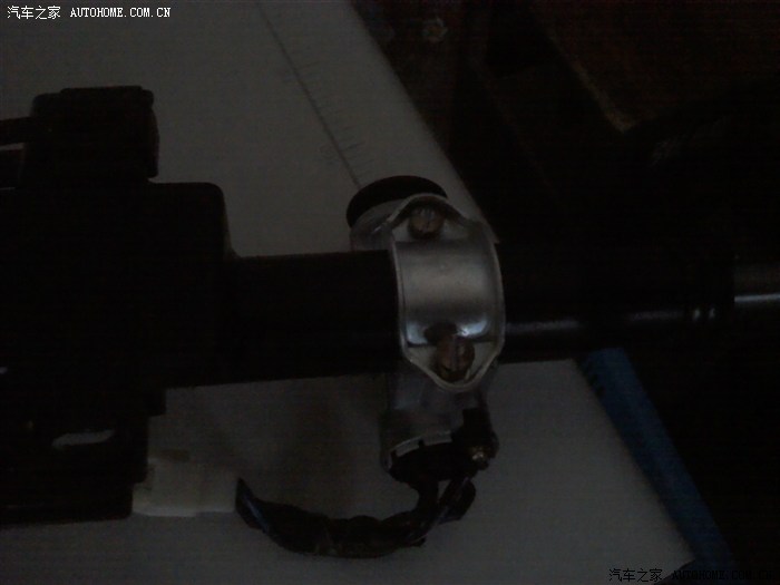

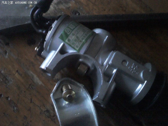

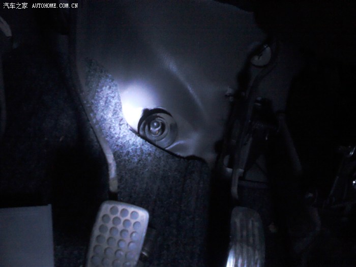

拆防盗螺丝 用凿子凿出来的 然后用切割机切一字口
上紧

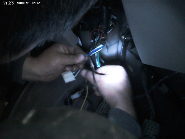

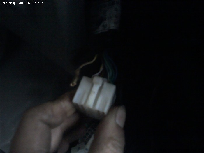

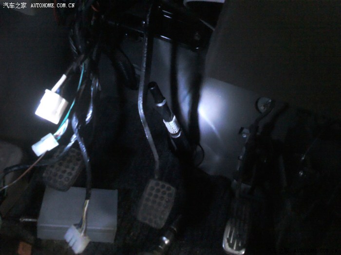

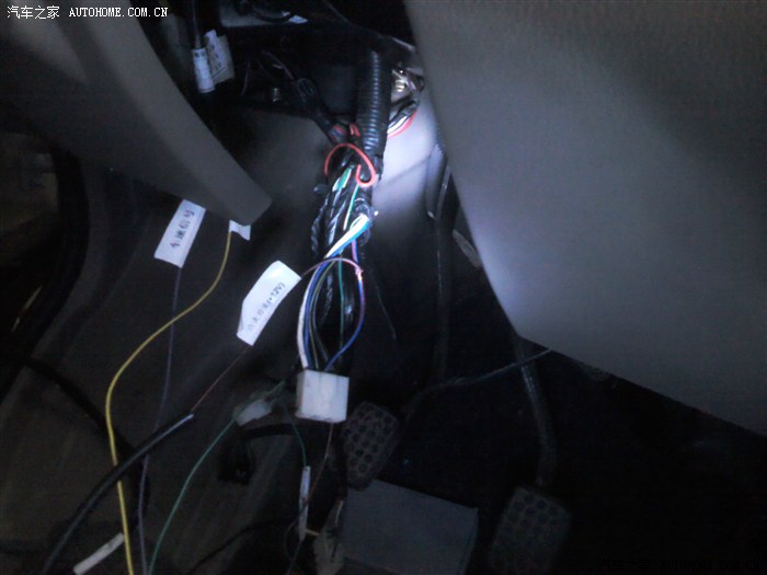

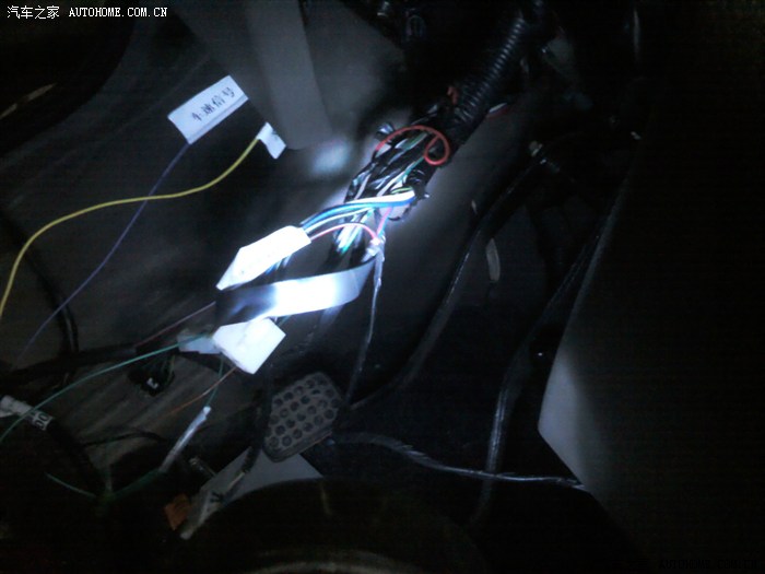

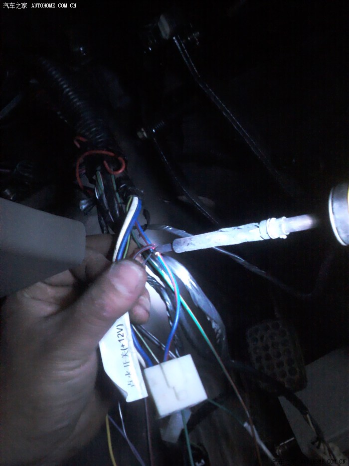

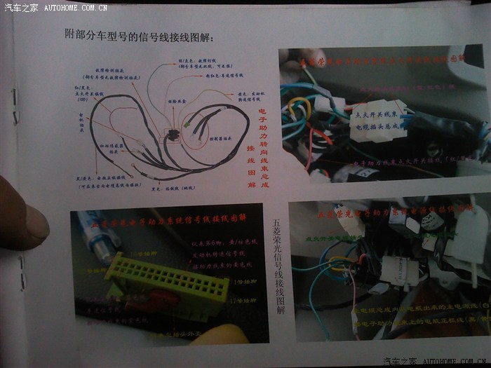

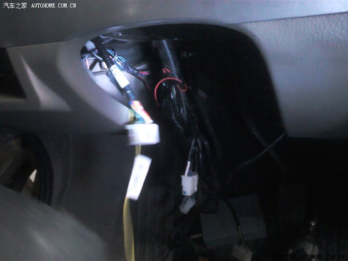

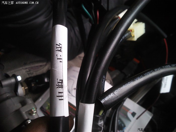

我接的线是从仪表过度线接的
接好了就装管柱了

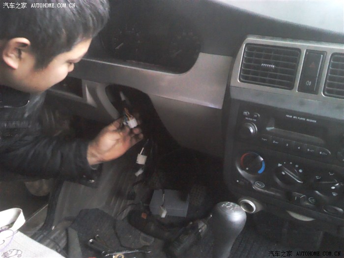

接好线就开始试了,一切OK ,然后装护罩

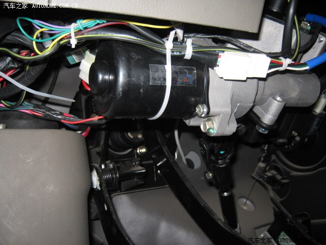

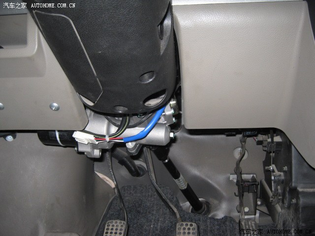

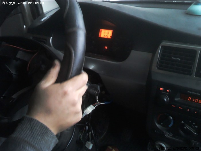

装方向盘 整理线路 然后固定控制器 一共用了4个多小时 上整体效果看看
安装完毕 申请精华
再发点照片看看
先把电源断开
然后取下方向盘 拆护罩
拆掉原管柱
上紧
我接的线是从仪表过度线接的
