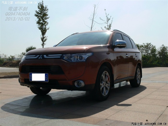

    对了,还得先说一下车,我是12年底生产的13款欧蓝德,理论上讲使用同样的这个先锋导航机头的车型都可以设置。
    注:有车友说14年生产的车子在设置菜单里没有“屏幕保护”这个项,那样大概就不能设置这个时钟界面了,有知道详细情况的大神给说说吧,估计是批次不同,导航内置软件版本不一样了吧……
    先上车子的标准照一张
