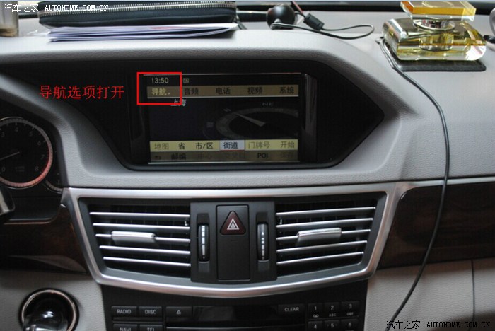

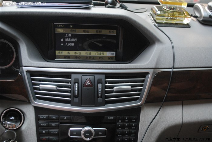

12款COMAND NTG 4.5系统菜单选项中没有导航 首先我们第一步开启导航菜单。
开启导航菜单方法是挂机键+1+#按键,3个按键同时按住不松直到出现工厂模式菜单界面
开启3项 导航 、语音、后视视频选项菜单。开启完后就可以在屏幕看到多了一个导航选项

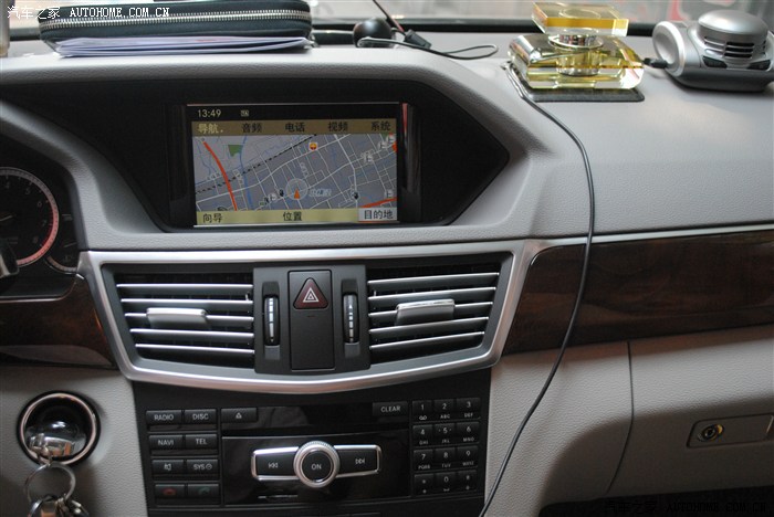

打开以后就是输入激活码和地图进去在用工程师电脑打开导航激活通道和仪表盘导航功能
输入导航需要2小时时间

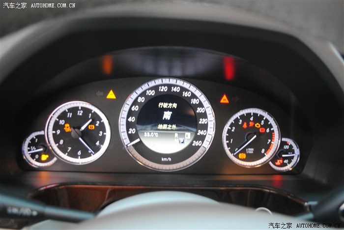

仪表盘显示

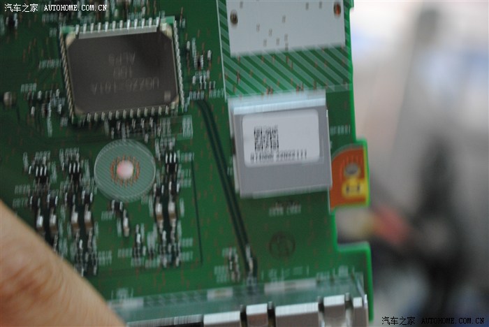

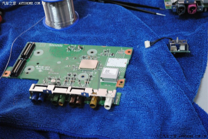

12款的车基本是上是不带陀螺仪的 我还需要加装一个陀螺仪,这个安装时比较复杂的,整个过程需要1小时左右
装好后全部复原装回原车主机导航就OK了

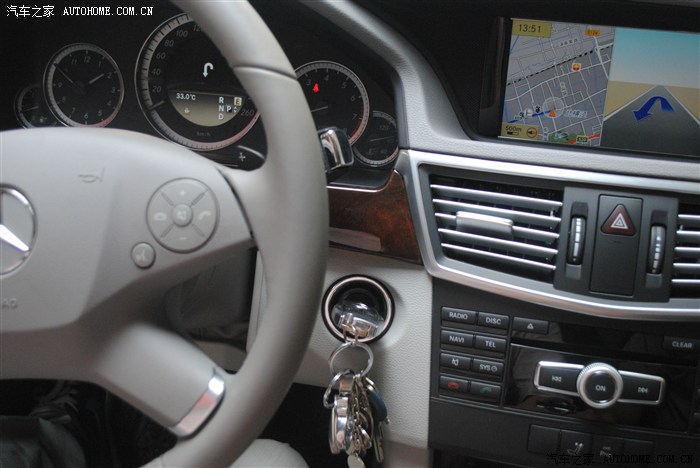

地图界面定位在上海市闵行七莘路1865号B88
地图设定选项
   导航可以语音对话输入、旋钮拼音输入
3D实景显示
