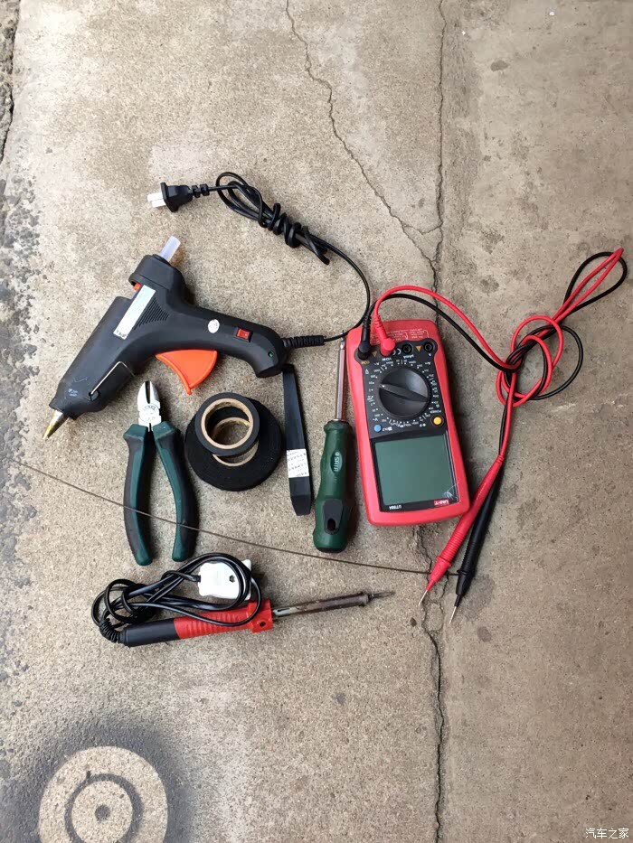

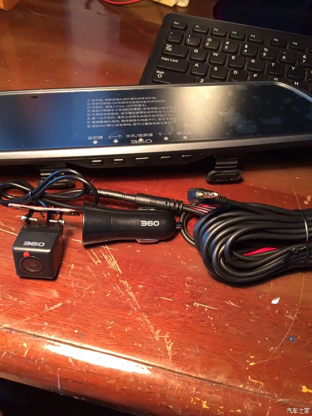

机器是马云家买的,某品牌:M302.要准备的工具为:斜口钳子一把,剥线的,一字罗丝刀,塞线的,胶布一卷,牙签粗的铁丝50CM长的一段,万用表一块。

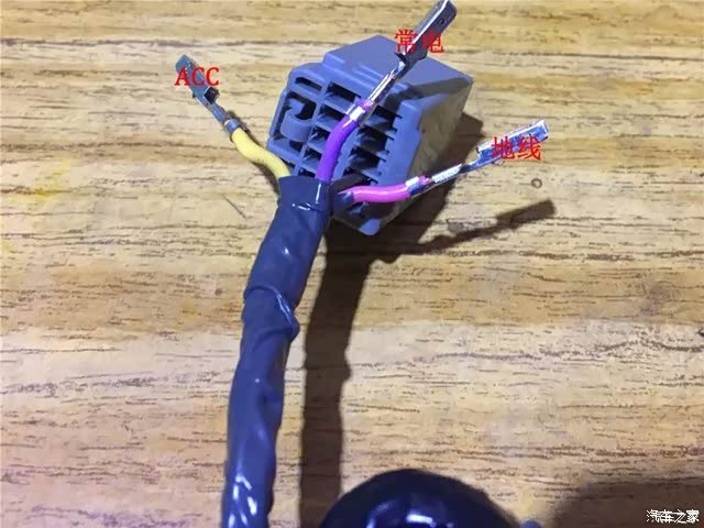

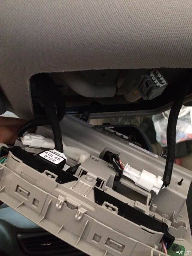

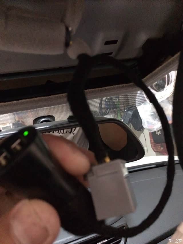

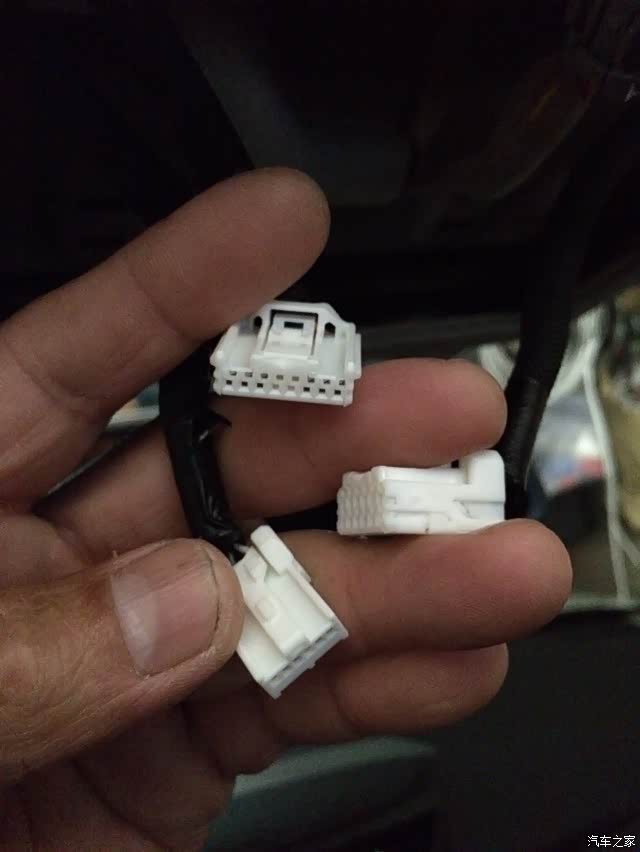

图1是网友发的改装图,我拆下眼镜盒后发现插头线的色和网友的图不一样,其实我跟本不看线色,三条线用表一量结果就出来了,眼镜盒用双手用力抠前面就下来了,四个插头要都拔下来才好干活,不用怕会插错,插口不同。
这几个插头都是不同的
看见这个有360字的插头了吧,找一段30CM长的双色电线,正极用电咯铁接插头尖,负极接边上的,如果没有就去家电修理店请人帮忙搞,接好后包好,这两条线红线接ACC正极,黑线接负极包好后插上USB插头,
开ACC测试电源灯亮OK,插上USB插头,塞进前面的缝隙里,把头从前面抽出来就可以盖上盒子了。
这是要用到的工具

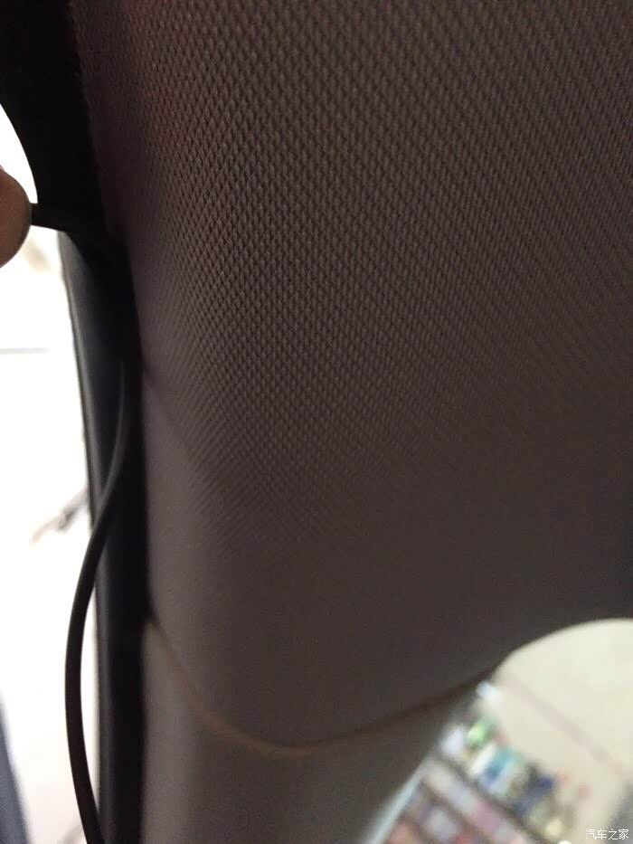

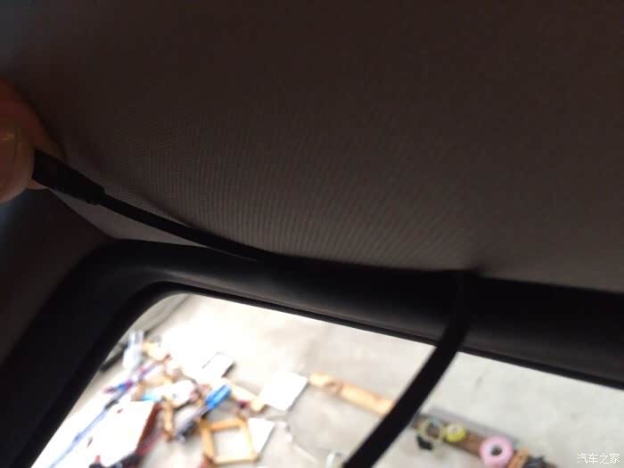

从这里走线,把线塞进去就行了!
这块板看我手的方向打开点缝,把线顺出来图我看看能不能
塞进前门这个缝里

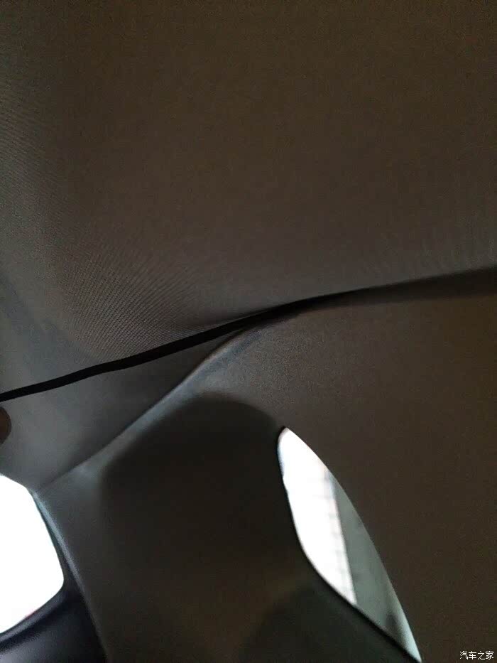

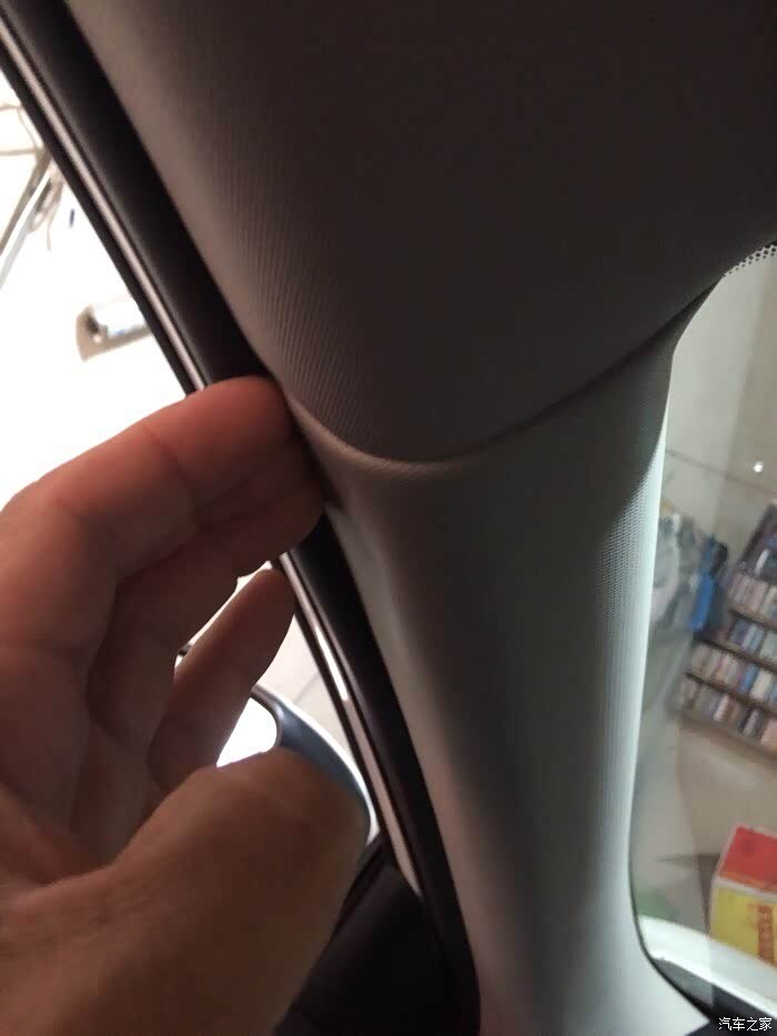

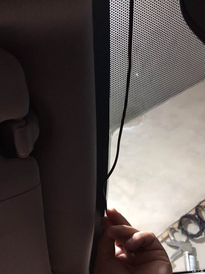

塞A柱缝里

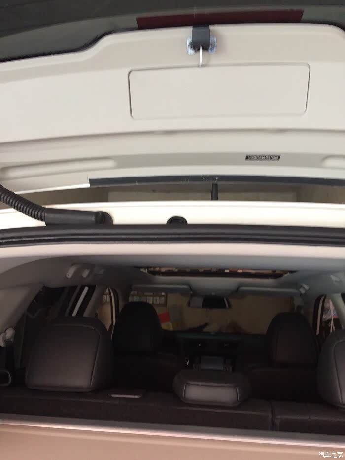

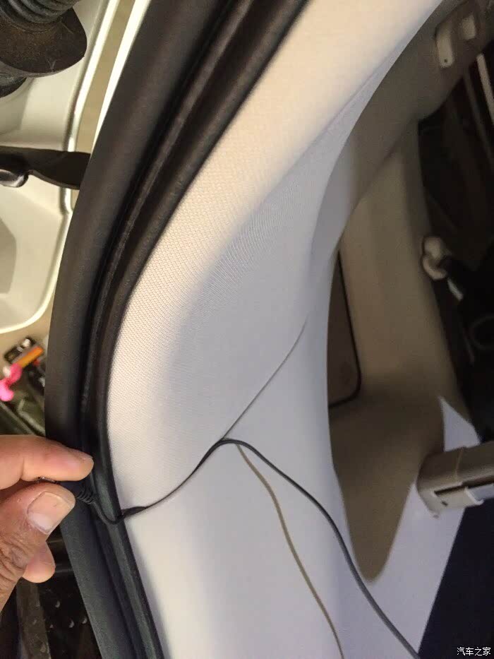

走后门!
走这里
从这上去

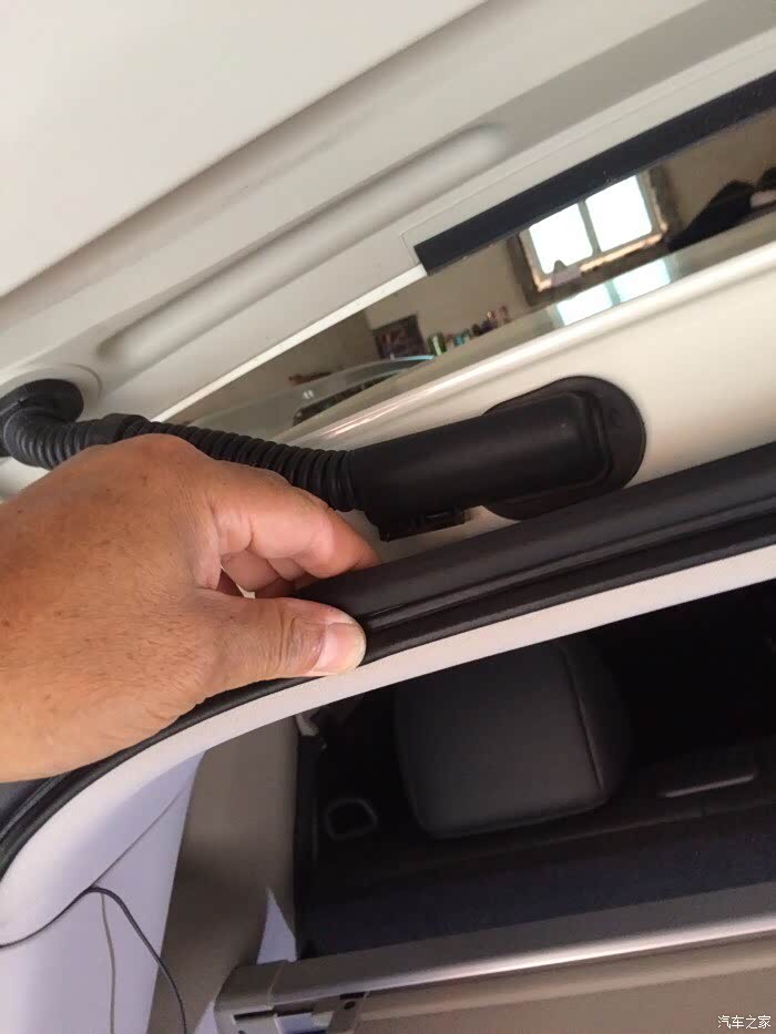

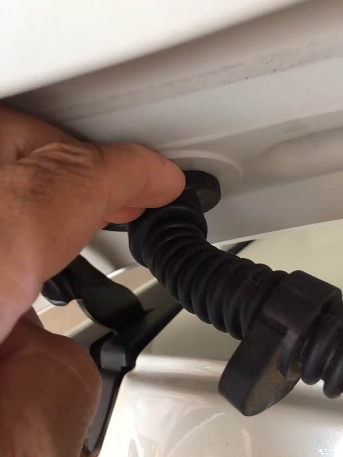

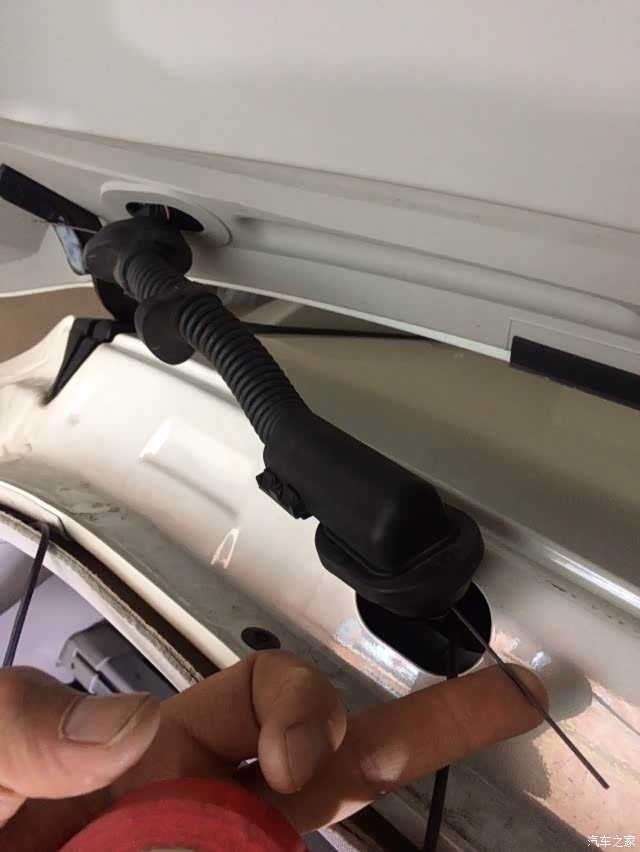

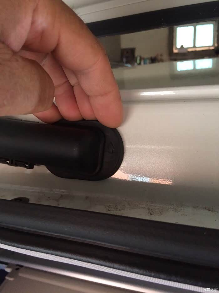

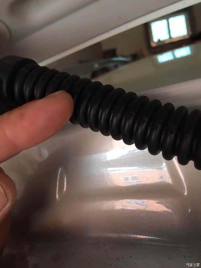

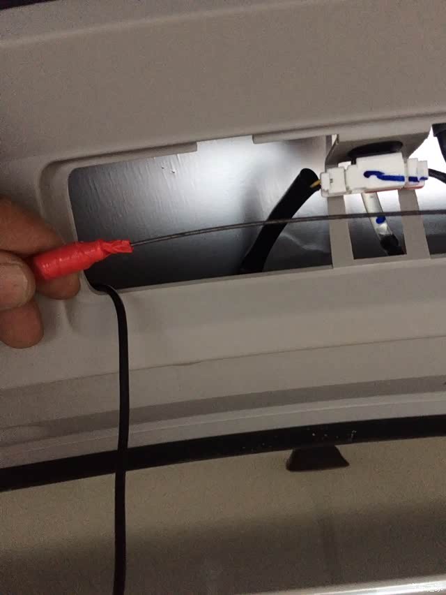

从下面先穿铁丝,铁丝的头一定要打磨一下,
不打磨会把我手指的地方插坏的,漏水就完了!全部安装过程就是这里有点难,
线包在铁丝上就穿进尾箱里了,

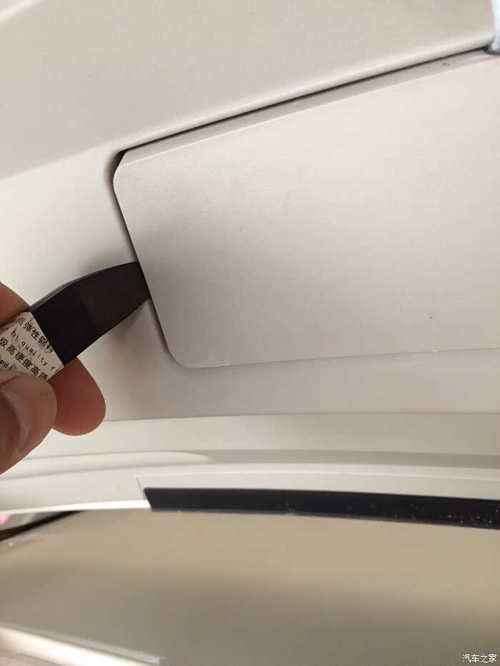

这样打开这个盖板,把多余的钱卷好塞进这里,把后静头插上,包好,

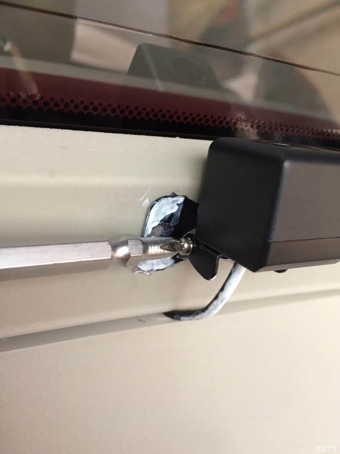

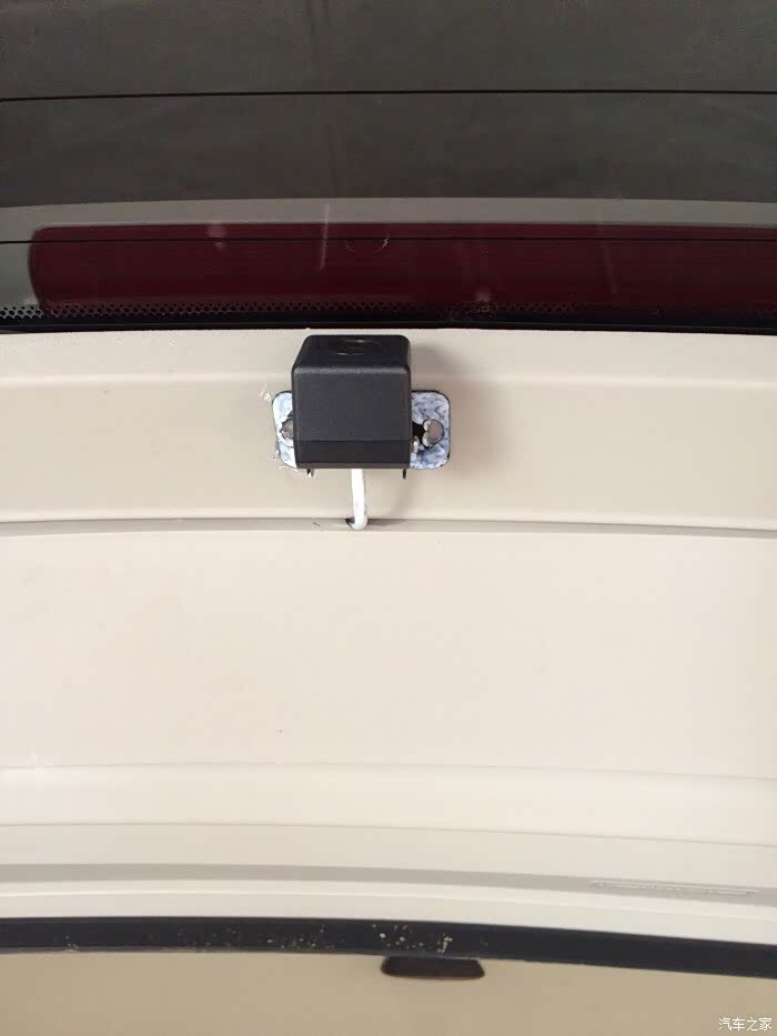

打热熔胶,用这个以后不用了可以完全拆除,调整好角度
两边的罗丝上紧。
盖上盖子就完工。如果有不明白的可问我!最后再总结一下前后就露出来一点点线,完整度不错!最后一个重要总结:本车在太阳下从中午12点开车到车库14点30,打开眼镜盒用手摸点烟插头的温度40度左右,确定安全
