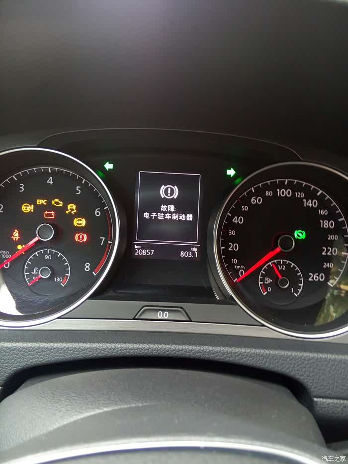

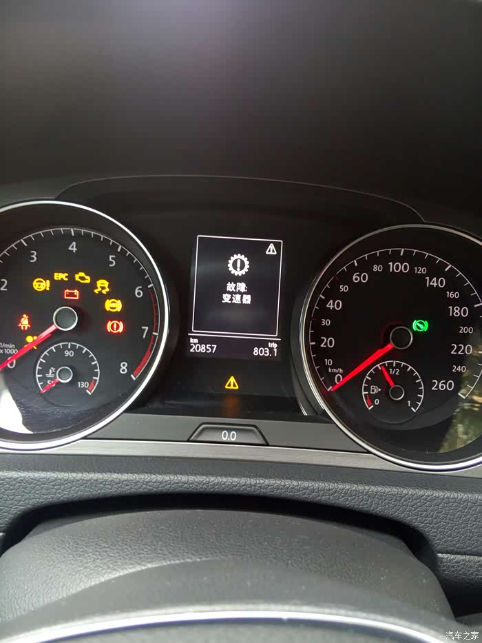

故障灯全亮,我表示很担心。
先上图
满满当当的

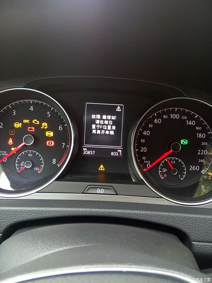

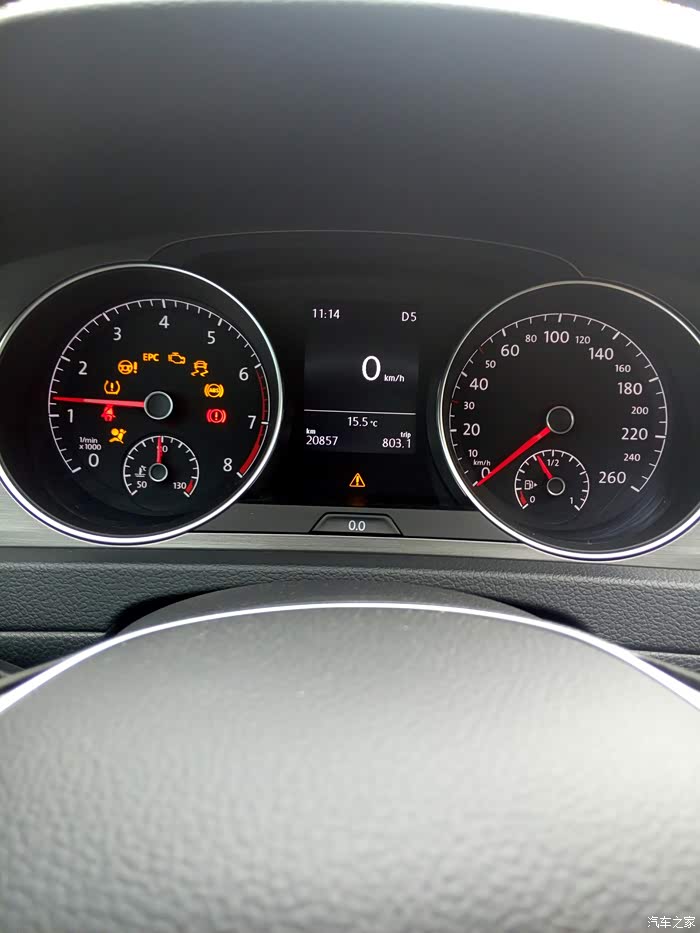

一早还好好的,吃了个早点再动车就成这样了。故障灯都亮了,但是车能正常发动,能走,无异响。不过电子助力没了,方向盘很沉。
仪表盘也出故障,没有速度显示。
刚看到这个我表示很担心,DSG找我了?

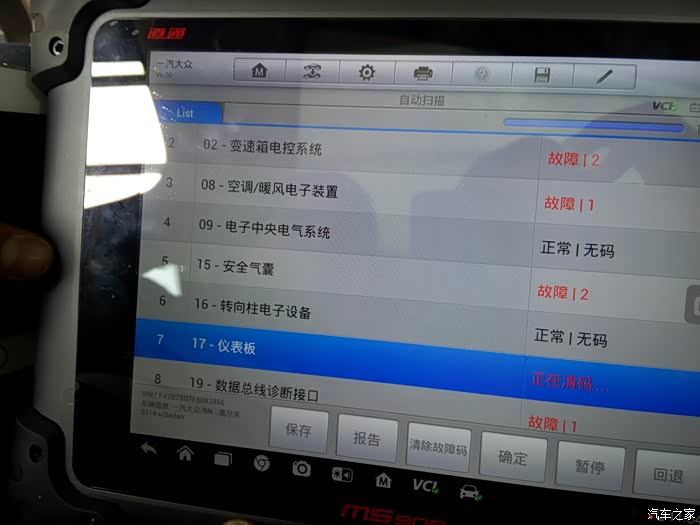

故障排查

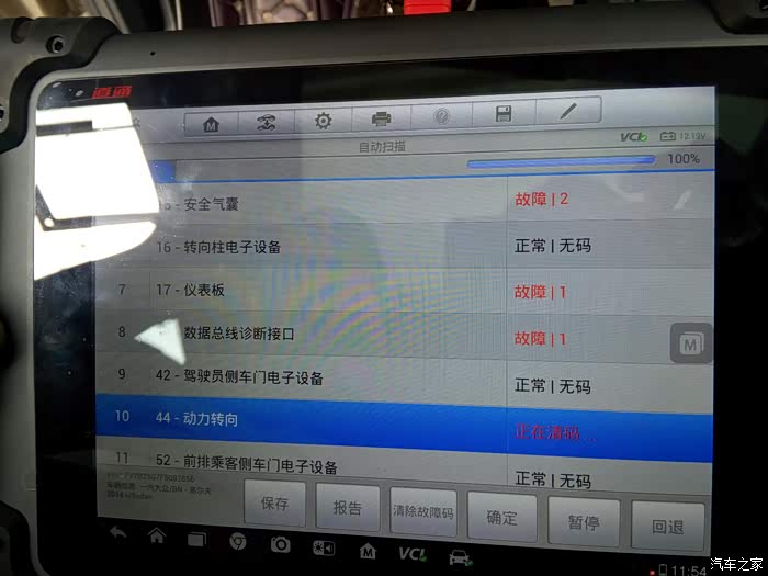

先扫故障码,洋洋洒洒十多个
先扫故障码,洋洋洒洒十多个
但发现abs读不出来,说明abs没工作。找到根节就好办了。当时我想可能是abs罢工了吧,论坛里看到过几篇更换abs的帖子。我不是个例,不惆怅啊。

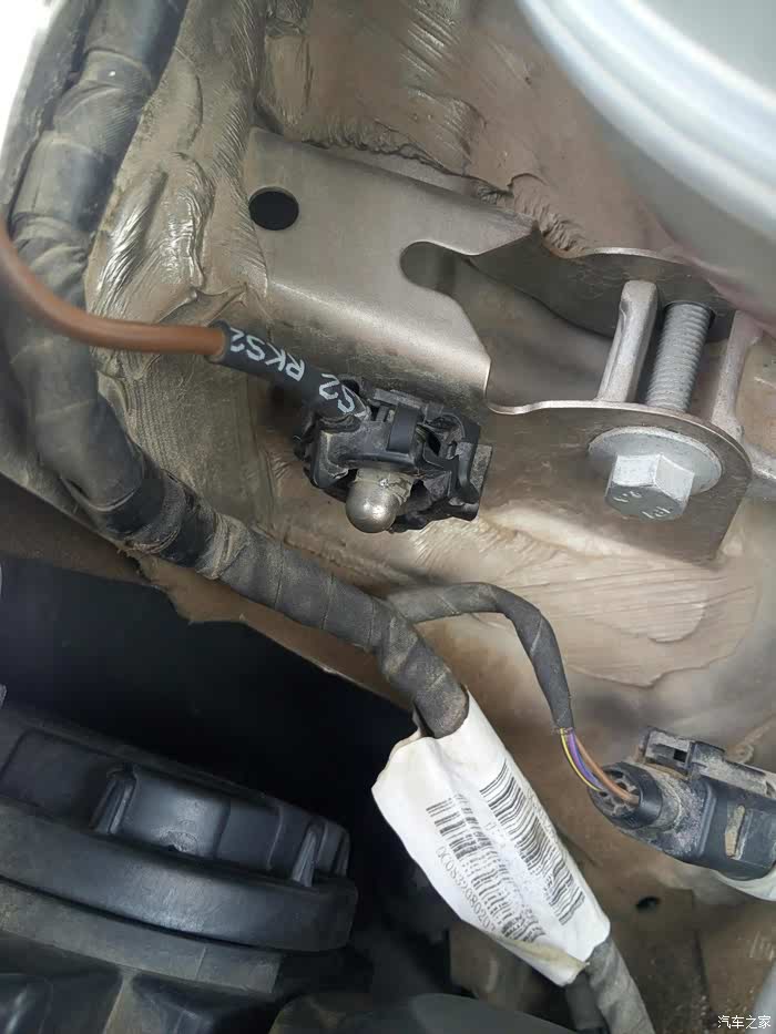

事实证明我想多了,结果是abs搭铁松了。10点扳手拧紧,消故,一切如初。
就是这个东西,在右边大灯上面。

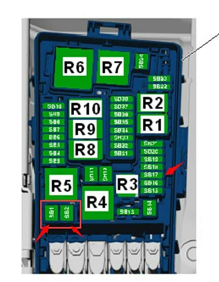

找到它的过程很简单,先查abs保险有没有断
量1,2,17这三个

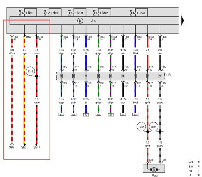

没问题,拔下abs插脚
检查30 1 31 这个3个插脚。
结果发现搭铁不良。
问题比较奇葩,修理厂的师傅说我是头一个,论坛里也没看到,所以发出来让车友们了解了解。万一就用上了呢
