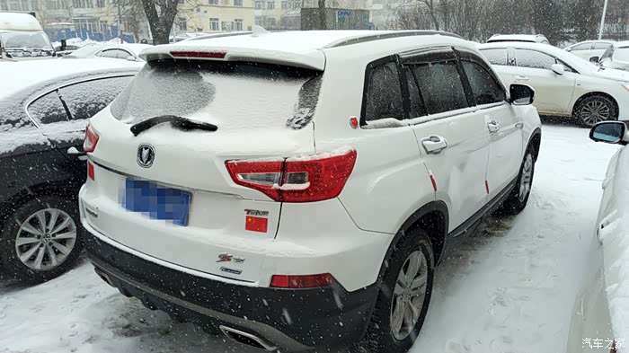

由于天上还飘着雪花。车子上也落了一层积雪。但是车子的高位刹车灯和尾灯还是特别的清晰。
