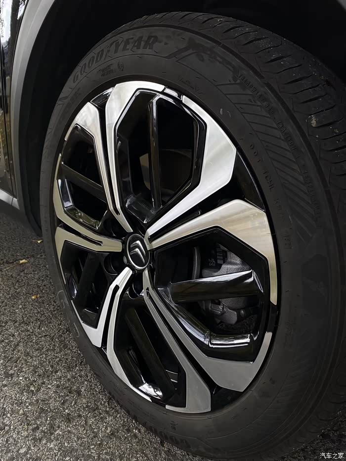

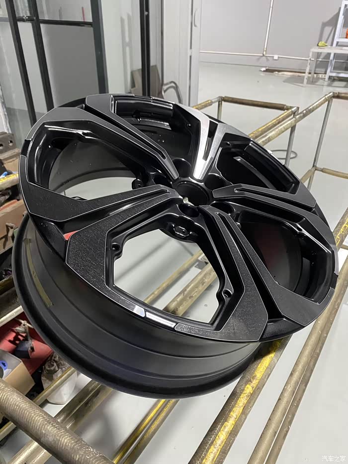

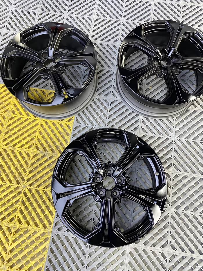

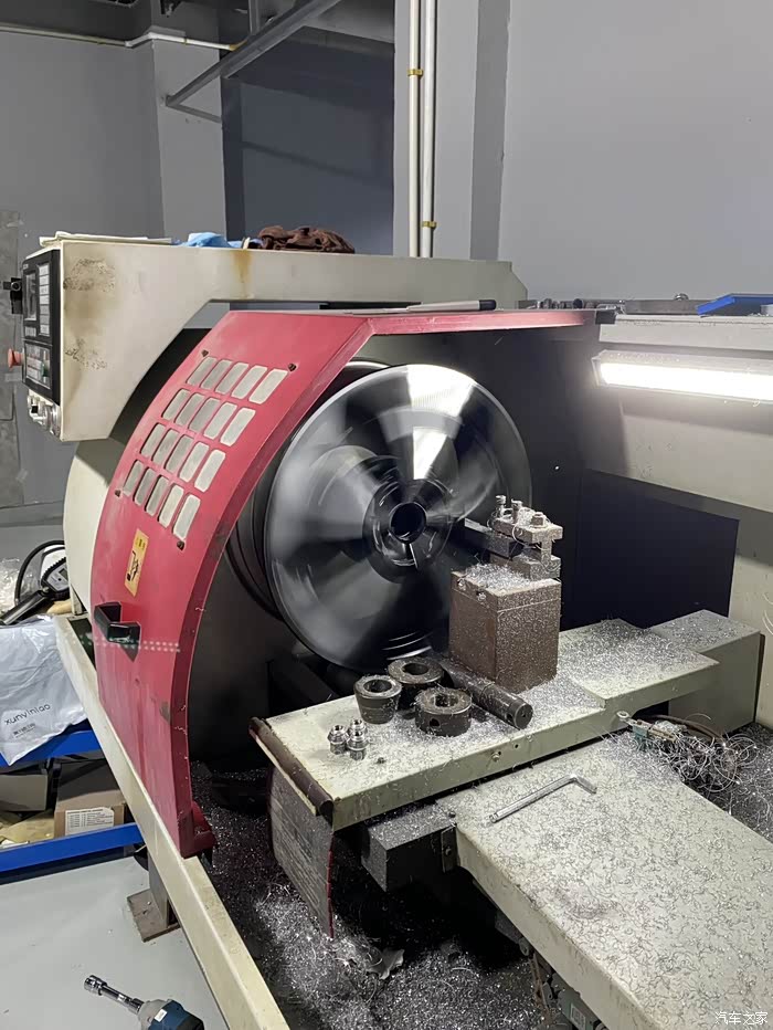

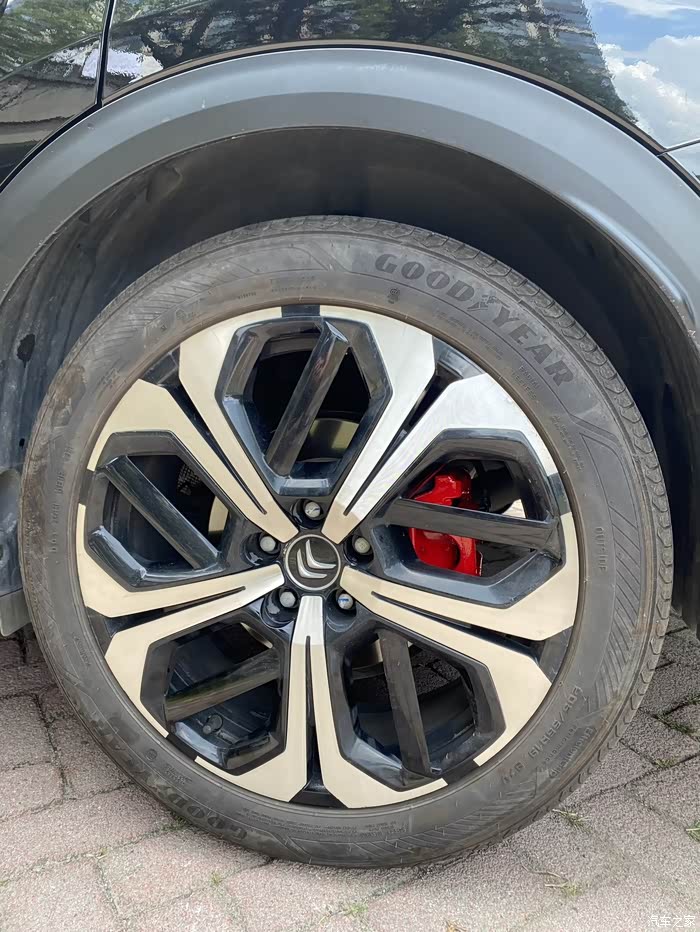

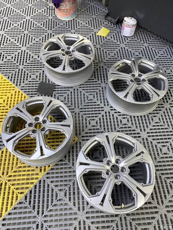

一:轮毂拉丝:
先说费用:上海拉丝4个轮毂1200元【昆山有车友在当地800元搞定】;
再说时间:整个过程需要7-9个小时;
凡尔赛全系标配19寸大轮毂,这是非常霸气的尺寸。唯独一级车享不凡的轮毂和其他配置的造型不同。因为一级车是银面,如果想要更换高配轮毂单个报价就要1000多,一套都要四五千。所以想要增加美观程度,又想省钱,轮毂拉是最具性价比的。先找个同城的改装店,谈好价格。
流程不简单:要拆卸轮毂——拆掉轮毂上的塑料件——给轮毂打磨——给轮毂喷黑色油漆——烘烤轮毂——上机器轮毂拉丝——在喷清漆保护——再烘烤——再冷却——上车恢复
再说时间:整个过程需要7-9个小时;

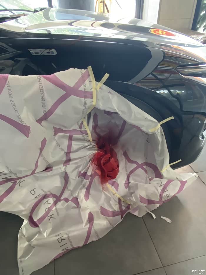

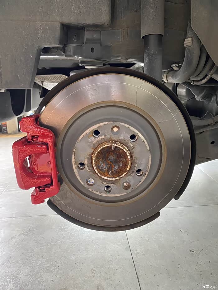

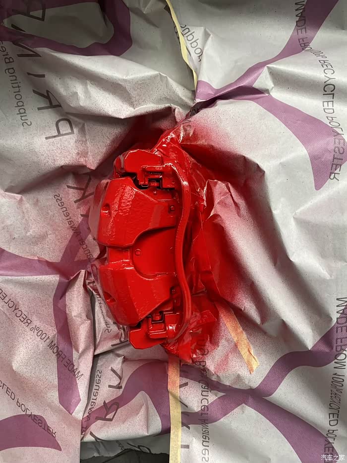

二:卡钳喷漆:
先说费用:400元/套4个卡钳;
再说时间:整个过程需要2-3个小时;
卡钳喷漆要么拆卡钳,这种费时费力还费钱,手艺不好的还影响安全性。我选择的是保守的贴纸喷漆。拆掉轮毂,把卡钳周围都包上报纸。单独露出卡钳,然后给卡钳打磨,打磨是为了增加后期喷漆的黏着性,不易掉色。我选择的是法拉利红色。搭配我的黑武士,非常出彩。

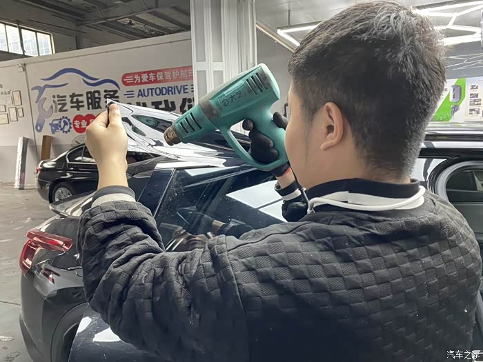

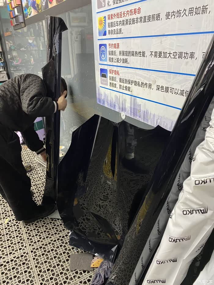

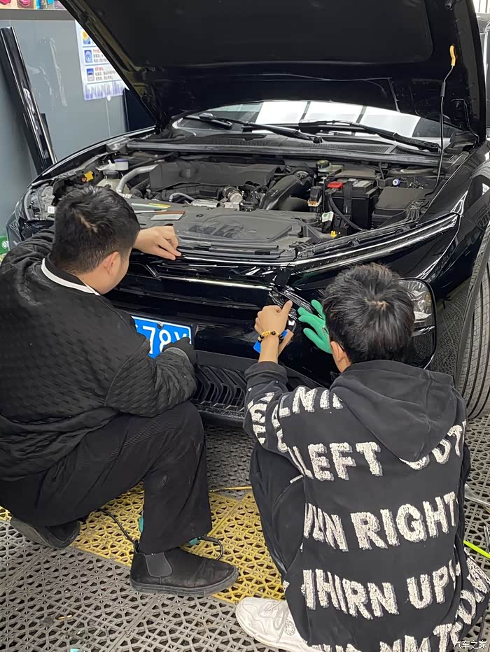

三:镀铬饰条贴膜黑化:
先说费用:全车镀铬黑化400元,单独logo黑化200元;
再说时间:整个过程需要1-2个小时;
我是黑色凡尔赛,目的是为了打造黑武士。找我咨询最多的车友,都是关注到我的镀铬饰条黑化。对于黑武士而言银色的镀铬饰条就显得非常扎眼。找了卡钳喷漆那家改装店,包工包料,贴黑色改色膜,400元全包。如果是单独想改贯穿logo的镀铬饰条贴黑,报价200元。这东西,材料成本也就十块钱,一大卷贴膜够用几百辆车。主要是人工费比较贵,两个小伙子也贴了2个小时,主要是logo哪里非常难贴。

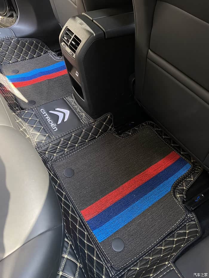

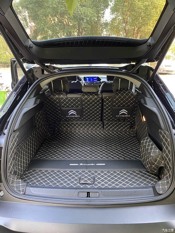

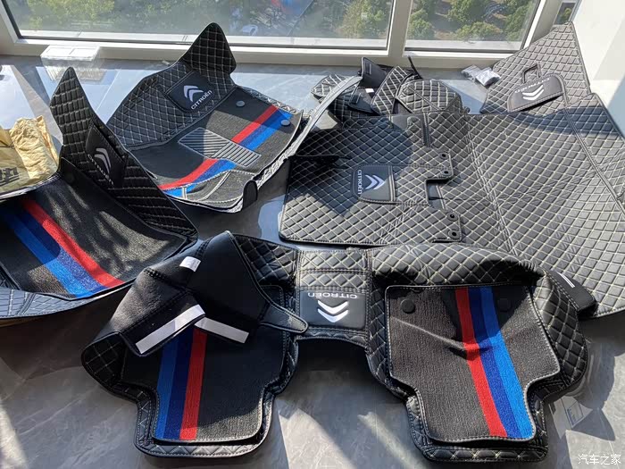

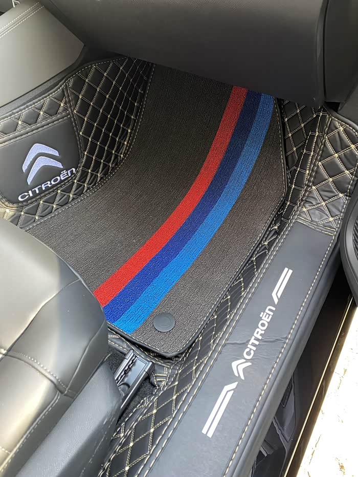

四:全包围脚垫:
先说费用:双11在TB卖的300元一套,包含后备箱垫;
再说时间:整个过程需要2分钟;
全包围脚垫是非常实用也非常美观的改装。直接买凡尔赛专车的脚垫。两层全包围,第一层接触车子,全包围保护车身,菱形金色缝线有档次感。第二层接触脚底,比较容易脏,也是可以拆卸清洗的塑料材质,有红蓝色条的装饰,突显运动感。后备箱也有一层,商家还送了两个座椅防踢垫子,非常实用。
