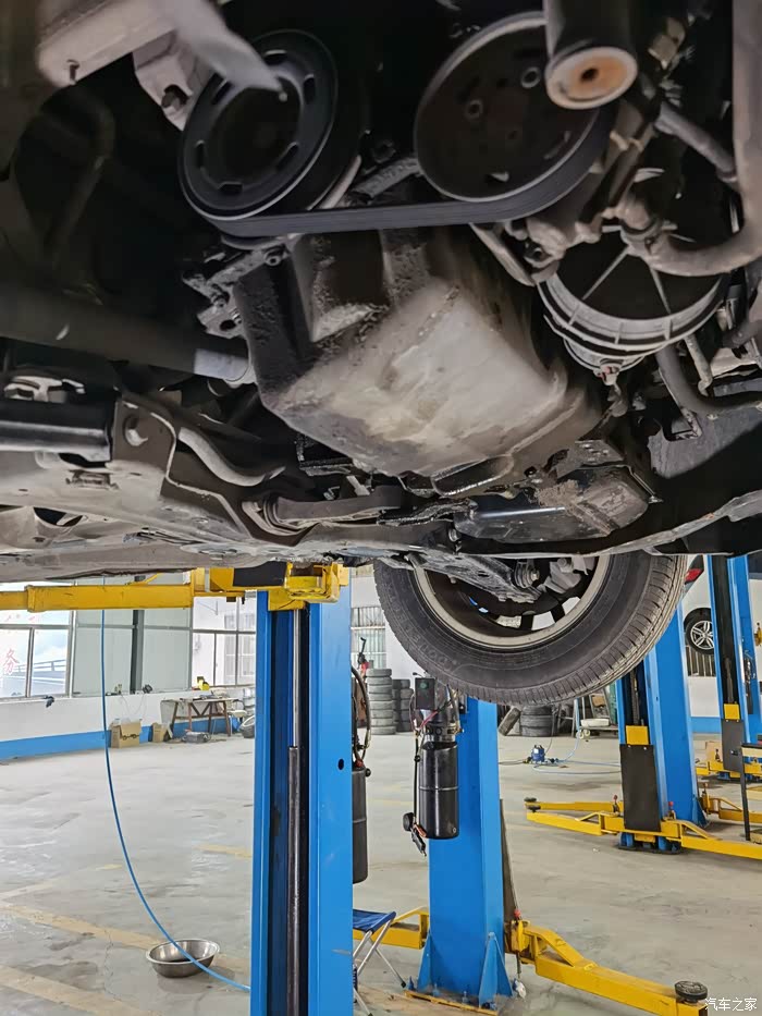

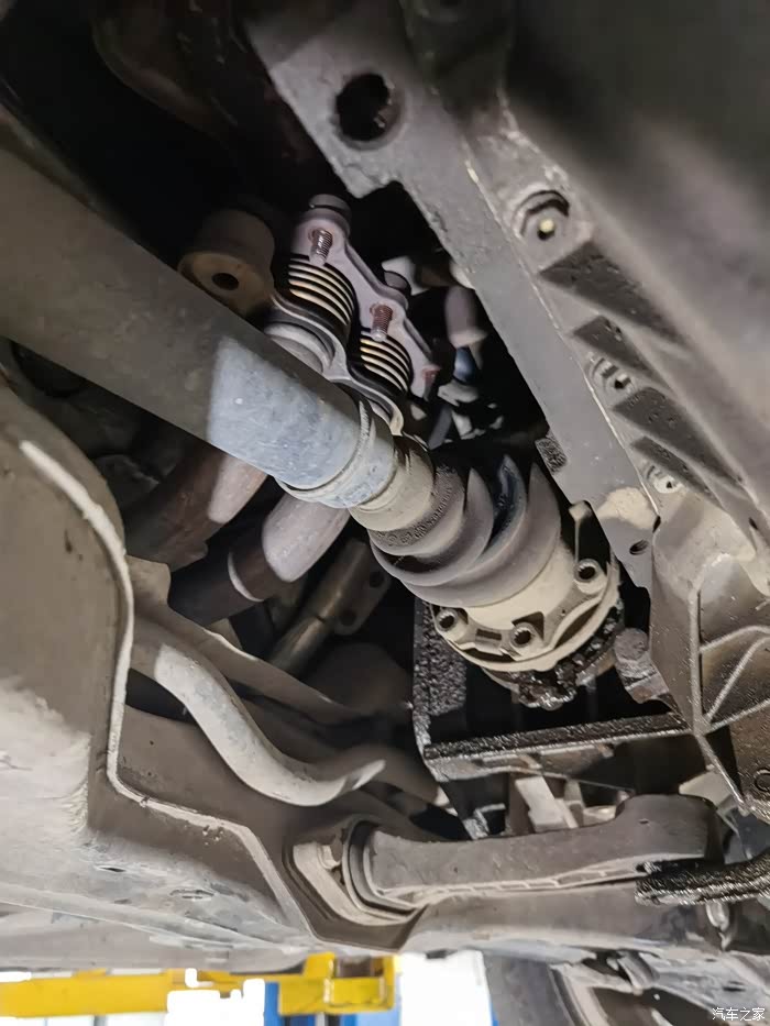

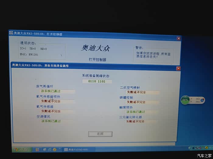

通过一段时间的测试,把感受和性能分享给大家。怠速时,车的抖动比以前小了,以前挂档换挡严重顿挫,现在没那种顿挫感了,变速箱故障码也没再出现。是不舍得踩油门的原因还是……反正现在提速就是很慢,随着速度的缓慢飙升噪音还是和原先一样大,看来不是变速箱的声音,再研究一下问题出在哪儿!论坛里看文章和网站搜案例,提速慢应该是与氧传感器坏了有关,准备入手两个氧传感器换上试试,玩儿老车就是不断的摸索、维修,不断的积累经验。现在的故障码还有二次空气喷射和碳罐控制以及三元催化转化器等问题亟待解决。
